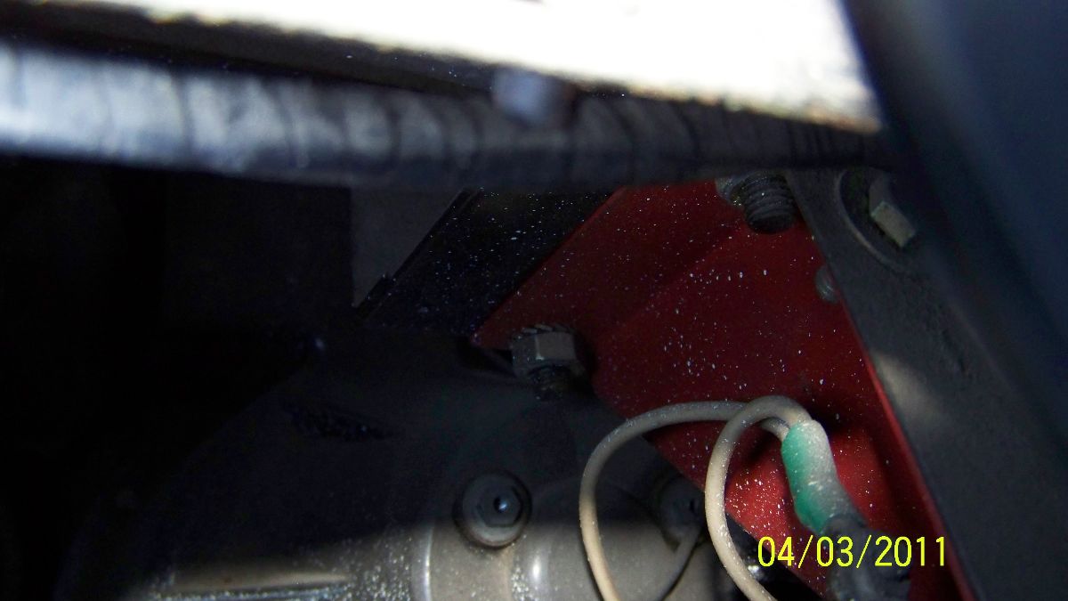

voyant que tu aussi poster sur inter tp3 , j ai eut pitié et j ai regarder sur le mien malgrer qu il soit en preparation pienture
pour ma part , du moin sur le mien , je ne vois pas de difficulter particuliere , il faut juste savoir qu il faut demonter l ensemble moteur et mecanisme
apparement j ai vu un ecrou a tête de 10 de chaque cote du moteur et après il faut demonter les balai d essuis glace et les gros ecroux qui le tienne le mecanisme a la carrosserie
il est vrai que sur le notre il n ya pas de console centrale
regarder par la trappe du cendrier on voir aussi une plaque qui le tiens par derriere

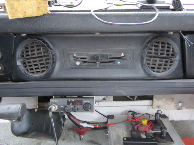

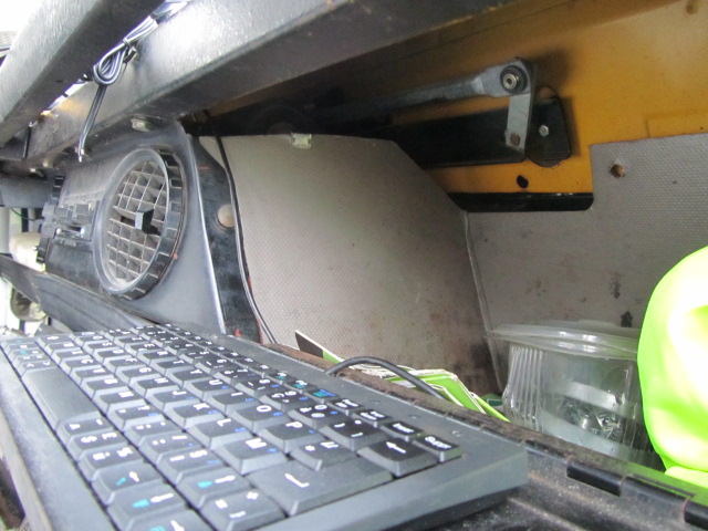

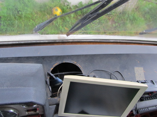

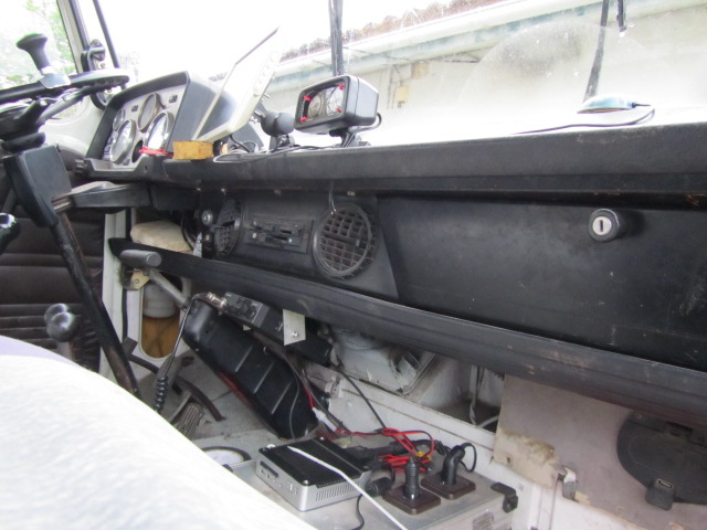

D'abord, il y a le chauffage :
le chauffage devant
le chauffage devant
riveté au vide-poche en carton bouilli
très peu d'accès depuis le vide-poche
le trou du xxxgraphe est trop loin
pas d'accès par en haut
et pour passer par en-dessous, même en virant l'ordi...
vue générale
vue générale
le mystère reste entier... pourtant, cela a déjà été démonté :shock: :mrgreen:

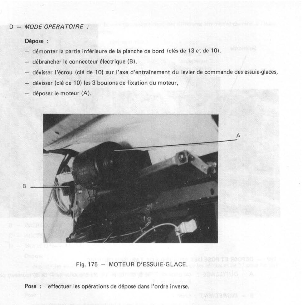

Oui, pas facile, je me souviens d'un jour de beau temps (rire) dans le Ch'nord, le troupeau de trsm frétillait à l'idée d'aller par chemins boueux. Et là, paf plus d'essuie-glace. Retour à la casa, pour une modification express, il me semble que c'était la faute d'un fil baladeur. Je ne pourrais en dire plus ... si, juste que les popotins levés de ces messieurs la tête sous le tableau de bord pouvaient prêter à confusion s'il n'y avait pas eu un florilège de noms d'oiseaux #@!("*$ù%'ç§ :lol:
Pour aider, un tout petit peu, voici les conseils dispensés dans le manuel du trm
Messages : 3652
Re: [TP3] moteur d'essuie-glace
Merci K-Ro
je bute sur le 1er terme "déposer la partie inférieure de la planche de bord" mais je ne désespère pas... :lol:

ton tp3 a les même option que le mien sauf la CB
c est sur que c est du travail en aveugle
la partie qui me gene le plus c est la plaque en arriere que l on voie par le trou du centrier
car une fois tous les boulons enlevé il devrais sortie par la boite a gants
l ecrou de 10
