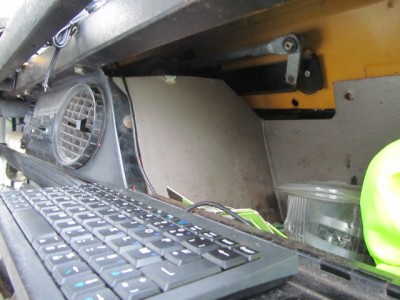

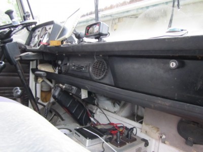

D'abord, il y a le chauffage :
le chauffage devant
le chauffage devant
riveté au vide-poche en carton bouilli
très peu d'accès depuis le vide-poche
le trou du xxxgraphe est trop loin
pas d'accès par en haut
et pour passer par en-dessous, même en virant l'ordi...
vue générale
vue générale
le mystère reste entier... pourtant, cela a déjà été démonté :shock: :mrgreen:

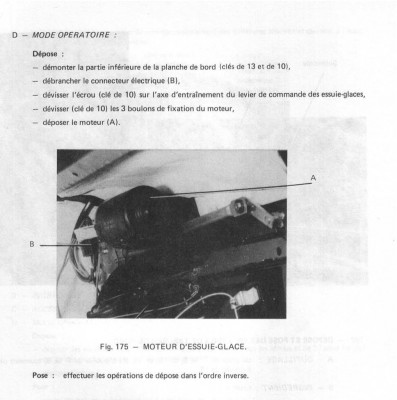

Oui, pas facile, je me souviens d'un jour de beau temps (rire) dans le Ch'nord, le troupeau de trsm frétillait à l'idée d'aller par chemins boueux. Et là, paf plus d'essuie-glace. Retour à la casa, pour une modification express, il me semble que c'était la faute d'un fil baladeur. Je ne pourrais en dire plus ... si, juste que les popotins levés de ces messieurs la tête sous le tableau de bord pouvaient prêter à confusion s'il n'y avait pas eu un florilège de noms d'oiseaux #@!("*$ù%'ç§ :lol:
Pour aider, un tout petit peu, voici les conseils dispensés dans le manuel du trm

Merci K-Ro
je bute sur le 1er terme "déposer la partie inférieure de la planche de bord" mais je ne désespère pas... :lol:

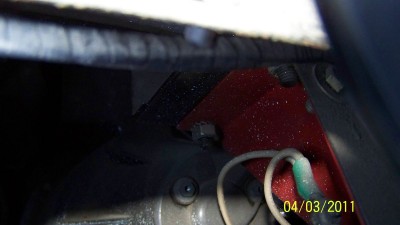

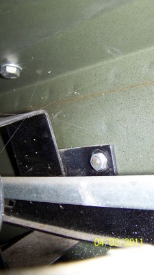

la partie qui me gene le plus c est la plaque en arriere que l on voie par le trou du centrier
car une fois tous les boulons enlevé il devrais sortie par la boite a gants
l ecrou de 10
