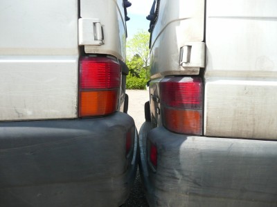

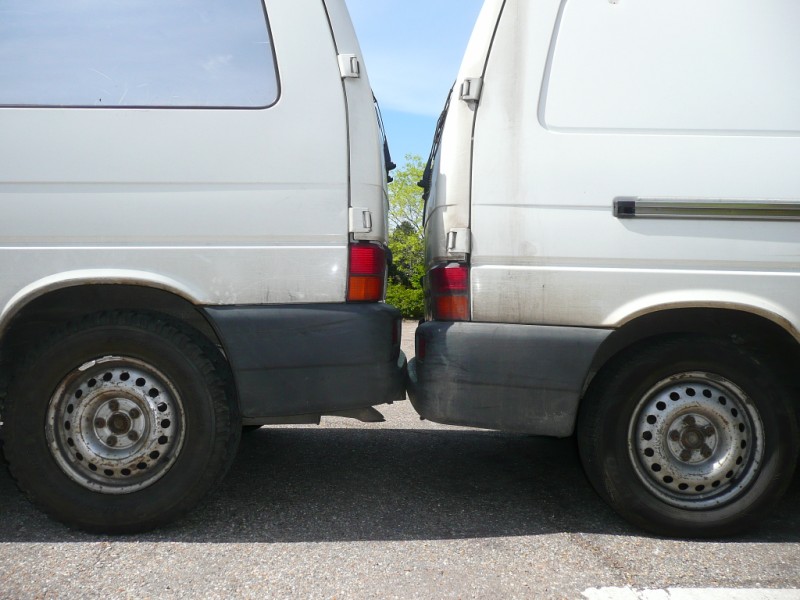

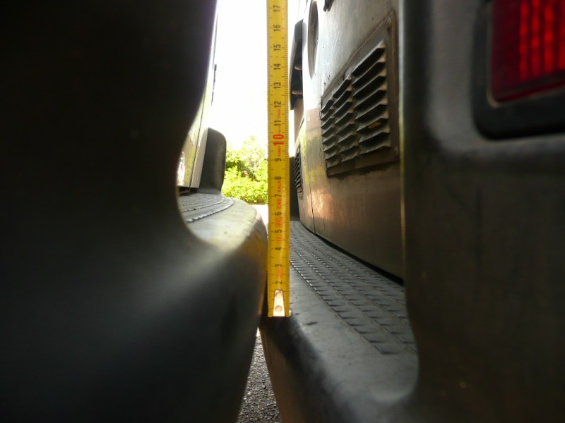

petite réhausse :roll:

moi aussi je peux me garer sur le trotoire pour dire que j'ai une réhausse...
C'est quoi la technique? jantes plus grandes, body lift, suspensions modifiées?

le duc a écrit :moi aussi je peux me garer sur le trotoire pour dire que j'ai une réhausse...
ça j'étais sur qu'il y aurait une mauvaise langue pour dire ça :lol:
j'avais prévu le coup :wink:
ajout de calle sous le ressort et pneu au taquet de l'espace dispo...on doit pouvoir mettre plus grand mais il faut découper un peu et comme je n'ai pas de réducteur autre qu'une première très courte... ce serait dommage de devoir passer en force tout le temps.

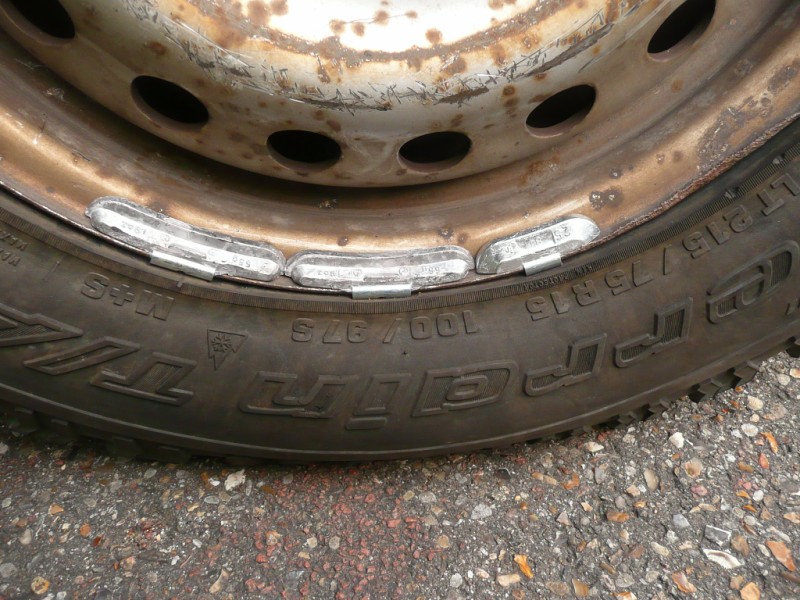

215x75R15 ils étaient sur un cj7...par contre ça a beau être des mixtes je trouve ça très bruyant...j'étais plutôt confiant après avoir été agréablement surpris par tes "mud" sur l'iveco....bon il faut dire que le 5cylindres volswagen...sans être un modele de silence l'est 3 fois plus (silencieux) que le sofim...donc on entend plus le reste forcément...et puis je vous ferais une photo de la collection de plombs qu'il a fallu pour les équilibrer :shock:

hippo a écrit :... je vous ferais une photo de la collection de plombs qu'il a fallu pour les équilibrer :shock:
chose promise...
chose promise...
Hello,
et bien y en fallu du plombs :shock: ,me semble pas que j'en ai autant :oops: .
C'est peut être a rouille sur la jante :D :wink: ,pas tapper je sors vite :lol: .

Je vous aurais bien fait une petite photo des plombs sur mes roues, c'est comme les tiens Pascal mais en plus gros :mrgreen:
Mais j'en ai déjà perdu la moitié en roulant :roll: il me reste que les petits
Tiens d'ailleurs je n'ai pas pour autant de vibration dans la direction, c'est bien la preuve que la fameuse vibration serait plus due à l'usure des pneus qu'à leur équilibrage.
