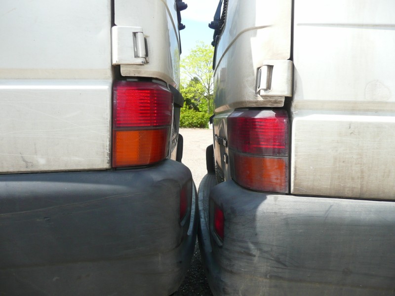

petite réhausse :roll:

moi aussi je peux me garer sur le trotoire pour dire que j'ai une réhausse...
C'est quoi la technique? jantes plus grandes, body lift, suspensions modifiées?

le duc a écrit :moi aussi je peux me garer sur le trotoire pour dire que j'ai une réhausse...
ça j'étais sur qu'il y aurait une mauvaise langue pour dire ça :lol:
j'avais prévu le coup :wink:
ajout de calle sous le ressort et pneu au taquet de l'espace dispo...on doit pouvoir mettre plus grand mais il faut découper un peu et comme je n'ai pas de réducteur autre qu'une première très courte... ce serait dommage de devoir passer en force tout le temps.
