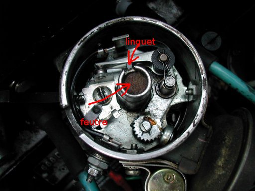

C'est plus facile d'ouvrir le distributeur d'allumage pour voir si l'allumage se fait correctement.
Dans ton cas je verrais un problème aux vis platinées et comme c'est le plus facile d'accès, commence par là...
Sur mon 710 j'avais eu : casse du ressort de maintien des vis et plus tard, vis collées. Prends des vis platinées de rechange et un jeu de jauges pour régler ton callage quand tu vas te dépanner !

panne courante sur les Pinz essence :
Usure du linguet des vis platinées ==>> les vis ne s'ouvrent plus assez ==>> plus d'allumage.
Remède ==>> de temps en temps mettre une goute d'huile sur le feutre dans l'axe de l’allumeur.
(enlever le doigt pour y accéder)

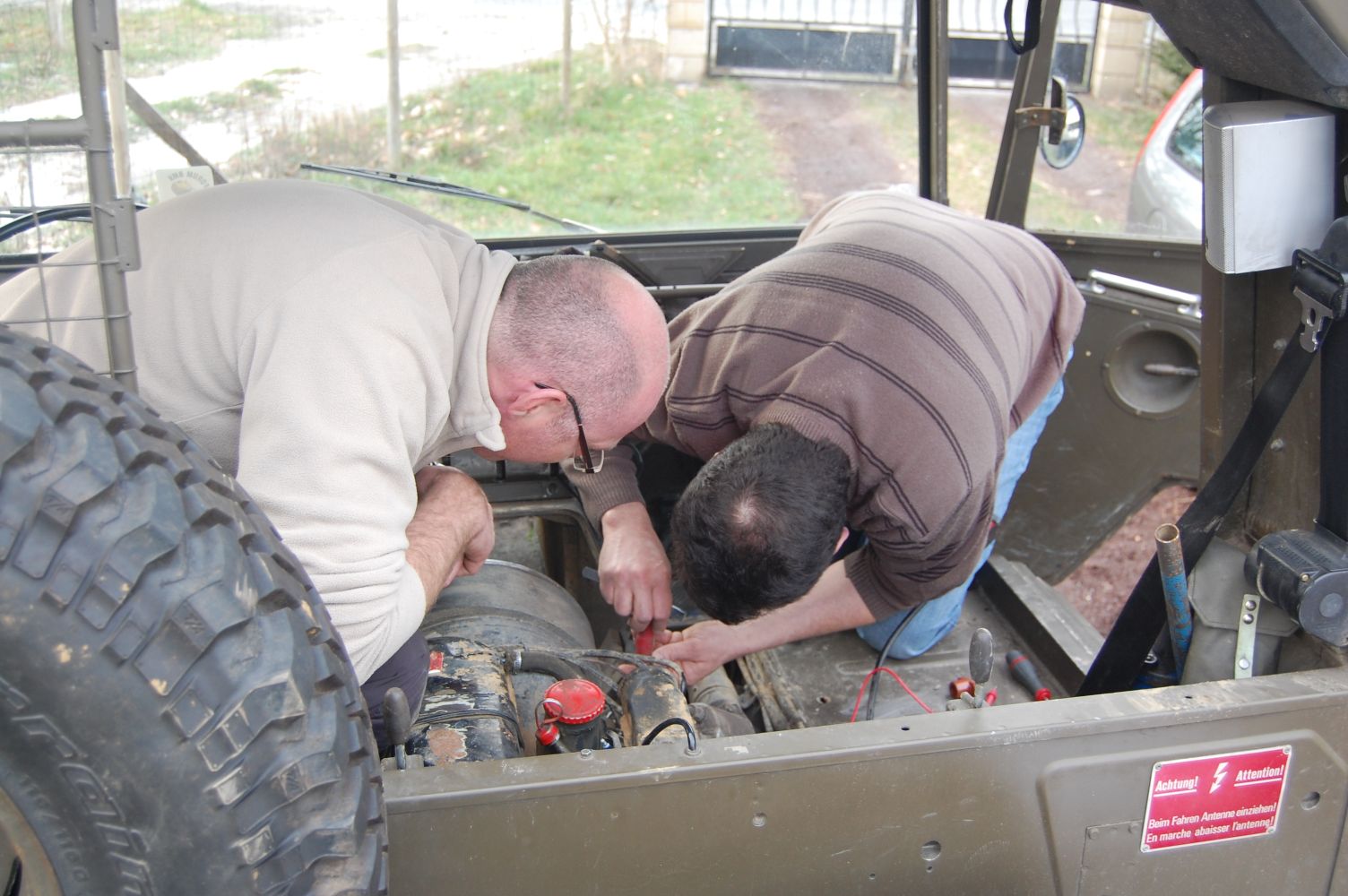

enfin arrivé à a maison, petite partie de mécanique : reglage de l'allumage, 2 batteries neuves (emprunt à FV pour le WE :mrgreen: ) et hop !
et démarrage au quart de tour au premier essai ! ! top !
vous aurez reconnu notre Alain B forumesque ! et voici sa dernière réalisation !
