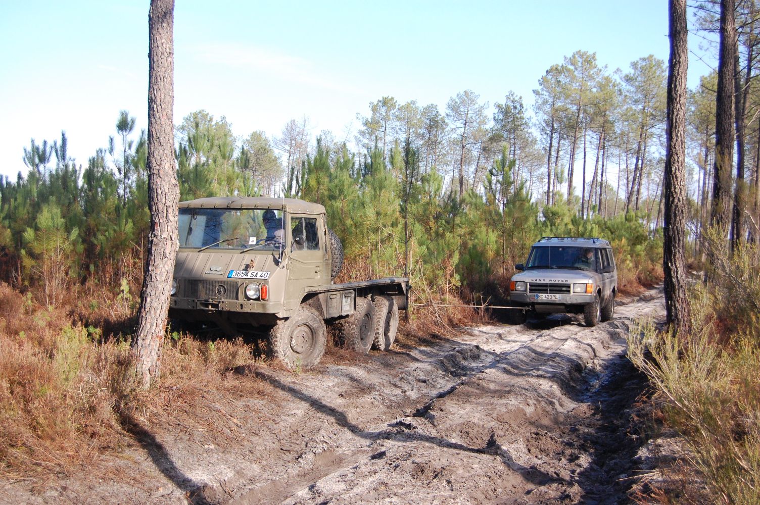

un ami m'ayant proposé un coup de main pour sortir le Pinz de la forêt ...
on a d'abord reculé le Pinz, pour le tirer par l'avant
puis mise en route du convoi, avec l'ouvreur en Toy ... et Sylvie au volant de Pinzy en roues libres ...

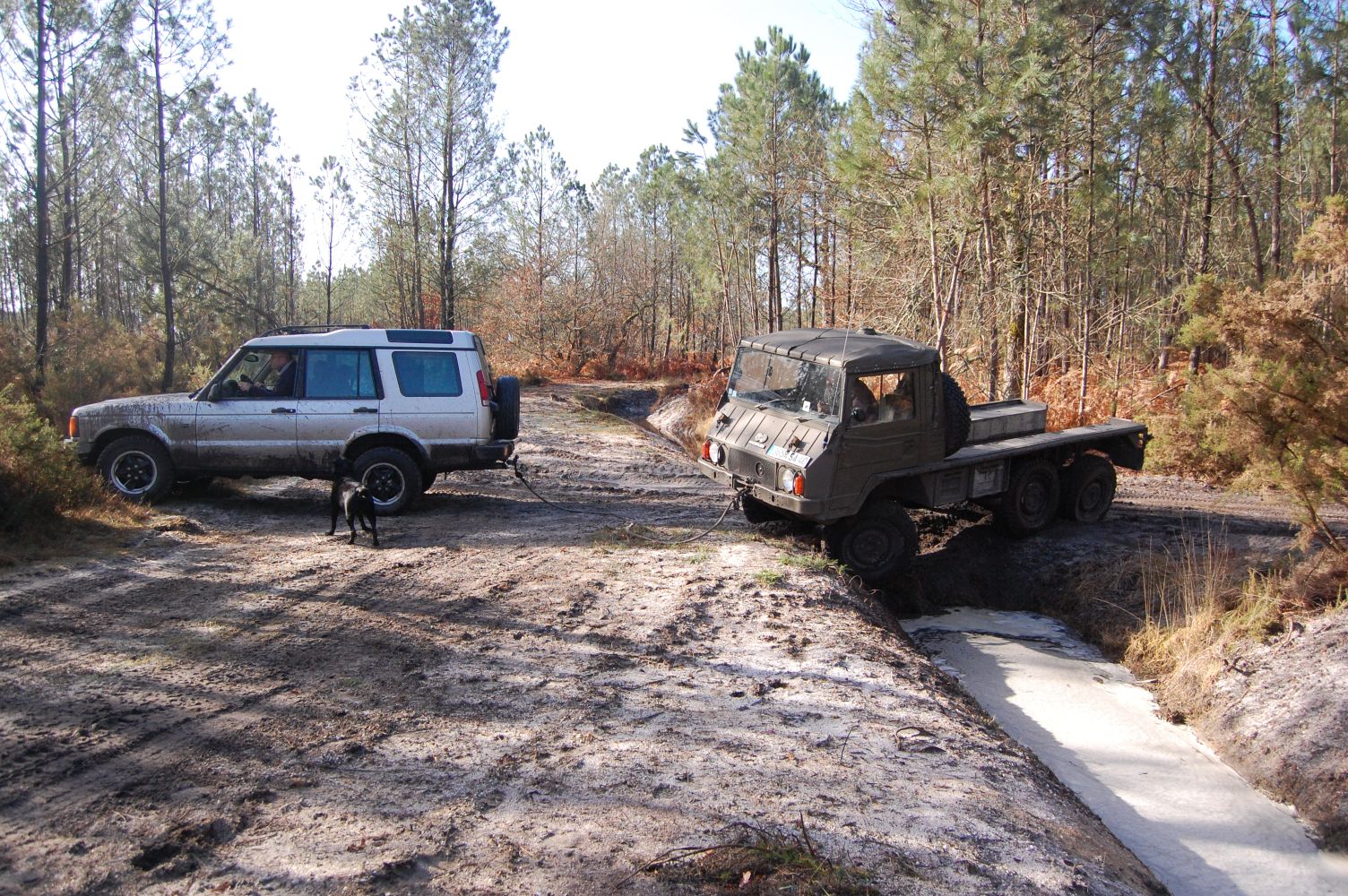

là, elle a crié (très fort ! ! :mrgreen: ) quand j'ai tourné à gauche, un peu court ! j'avais oublié que le câble de remorquage faisait +/- 8m ... :oops:
le fossé fait environ 1m50 de largeur / profondeur , avec assez d'eau au fond pour que Réglisse doive nager pour traverser ...
ensuite, 2 km environ de bourbier ... il a vraiment beaucoup de capacités ce Disco ! je l'aime ! même pas planté ( même si j'ai dû plusieurs fois insister et même allonger mon câble de remorque pour chercher l'adhérence plus loin du Pinz planté ... )

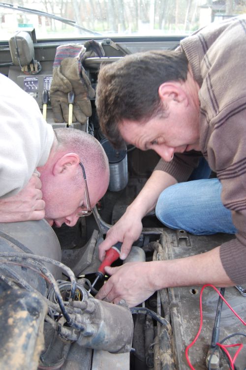

enfin arrivé à a maison, petite partie de mécanique : reglage de l'allumage, 2 batteries neuves (emprunt à FV pour le WE :mrgreen: ) et hop !
et démarrage au quart de tour au premier essai ! ! top !
