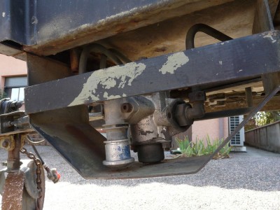

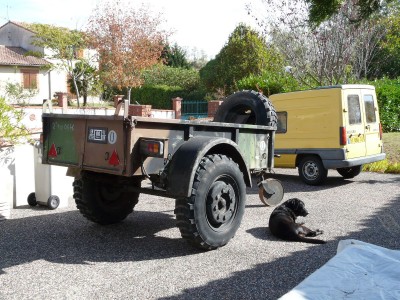

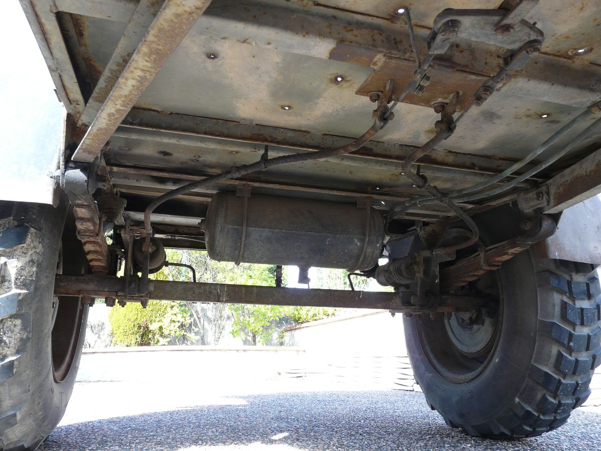

Salut Denis, tu parles pour un TP3 spécifiquement ou pour n'importe quel fourgon 3t5 conduit avec permis VL ?Denis Chassac a écrit :ici, pour un fourgon 3.5t, le Poids Total Roulant Autorisé (PTRA) n'est que de 4.250t soit une remorque de 750 kg...
Parce que ma remorque est une 1t6 de PTC et je peux la tracter sans souci avec le B (3t5) en ayant juste le permis remorque, j'ai exactement droit jusqu'à 3t en traction d'ailleurs.
En ce qui concerne le freinage remorque, la mienne est équipée d'un freinage pneumatique, mais comme cette même remorque existe et est homologuée sans aucun freinage (hormis frein de parc), je peux la tracter comme ça sans souci autre que la sécurité (est c'est bien là ce qui est le plus important!).
Deux solutions "propres" donc en usage routier dans mon cas >
- soit retirer tout le système pneumatique et roule ma poule
- soit monter un système pneumatique sur le camion pour pouvoir exploiter le freinage remorque (plus sécuritaire en cas de grosse charge)
Maintenant, objectivement j'ai déjà (sur)chargé la remorque avec plus de 2 stères de bois et je l'ai tractée avec la camion vide, j'étais extrêmement prudent et attentif à la remorque car je pensais que ça pousserait fort et que le camion risquait de perdre de l'adhérence à l'arrière (petites routes de montagne par chez moi), mais aucun souci ça n'a absolument eu aucune incidence.
J'y ai réfléchi par la suite, et l'essieu de la remorque étant déporté vers l'arrière la charge se reporte sur le cul du camion, et le répartiteur de freinage agit comme si le camion était chargé, le freinage s'adapte.
Voilà pour ma petite expérience
Et la même que la mienne, mais non freinée, et tout aussi homologuée, même carte grise : @+

Elle est superbe ta remorque, elle est vient de l'armée ou de la gendarmerie ? C’est vraiment le type de remorque que j'aimerais trouver (pas trop difficilement j’espère) car pour mon permis Belge je peux conduire tout type de véhicule (sauf bus ) avec remorque légère ou lourde , l'idéal pour moi serait un système de frein par inertie maaaaaaiiisss on peut pas tout avoir , à défaut de grives on mange des merles
Bonne route à toi
Francis

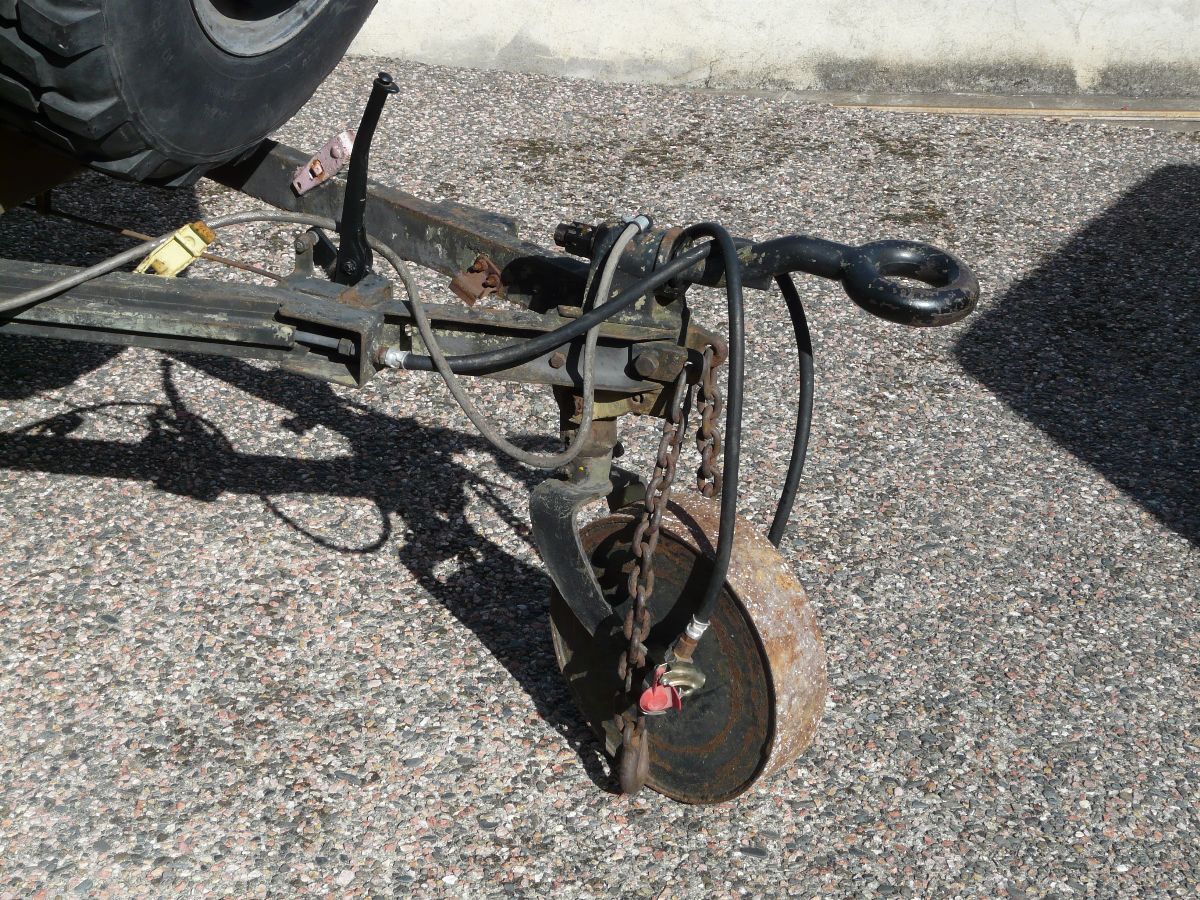

Oki Denis, c'est bien ce qu'il m'avait semblé avoir compris, et c'est bien ça qui m'étonne car en définitive un TP3 en France n'aurait pas le droit de tracter plus de 750kg, même en ayant le permis remorque ?
J'ai aussi quelques pistes pour le moment mais rien d'exploitable pour le moment.
Je te ferai un petit résumé si ça te tente, j'ai un petit dossier remorque sur l'ordi
C'est une remorque de l'armée américaine à l'origine, elle a été transformée par la suite par l'armée française qui l'utilise encore actuellementYOGI BEAR a écrit :Elle est superbe ta remorque, elle est vient de l'armée ou de la gendarmerie ?
Il y a un frein de parc (frein à main), il suffit d'acheter un timon a inertie et d'y connecter le câble pour avoir ce type de remorque freinée par inertie, je fais des recherches là dessus à mes heures perdues depuis que j'ai la remorque, j'ai trouvé des pistes en "neuf" et adaptable, mais c'est pas donné, je cherche plutôt à trouver un autre modèle de remorque de l'armée (française ou autre) qui en serait équipé d'origine.l'idéal pour moi serait un système de frein par inertie maaaaaaiiisss on peut pas tout avoir

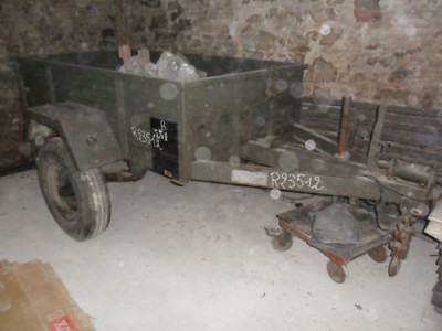

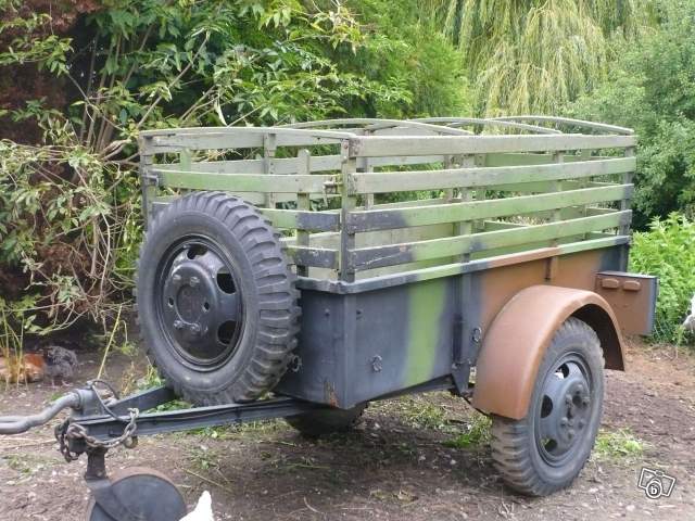

pour les remorques Glas je pense en avoir vus à vendre chez un gars qui vend des 4X4 Américains Français et autre nationalités ( comme chez Lys tout terrain )à Genappe ,c'est une petite ville à mi-chemin entre Charleroi et Bruxelles ,comme il fait toutes les nationalités je pense qu'il pourrait avoir aussi d'autre marque , en tout cas je sais qu'il fait de l'export le seul soucis c'est que je ne sais pas combien il les vend ,il faudra que tu lui demande mais voici ses coordonnées avec ses n° de tel et adresse internet
Van De Velde & Cie SA
Chaussée de Bruxelles 14
1474 Ways (Genappe)
003267 77 16 22
003267 78 02 32
vandevelde4x4@skynet.be
voici aussi l'adresse internet d'un site Allemand où il y un sacré paquet de véhicule et notament ces fameuses remorques Glas
http://www.padh.de/home.html
j'espère que cela te servira ,tiens moi au courant
bye Francis
