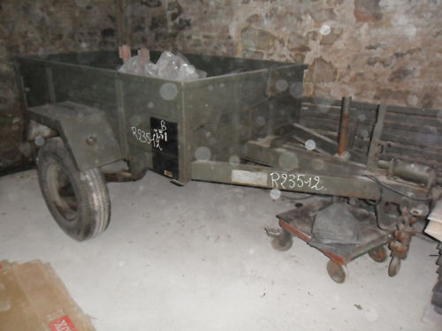

Merci beaucoup pour vos réponces il me reste à choisir quel type de remorque je pourrai acheter bien que j'ésite entre 2 types de modèles , la remorque glas de 1500 kg fabrication Allemande ou une remorque ABL de 1000 kg , toute les deux freinées , mais voila en ce qui concerne la remorque glas je ne sais pas si elle est freinée avec de l'air fournie par le véhicule tracteur ou avec un système hydraulique actionné par inertie et l'on m'a dit qu'elles étaient prévues pour les camions, quelqu'un parmis vous pourrait il éclairer ma lanterne ?
remorque glas 1500 kg
remorque  ABL  1000 kg
Merci pour vos réponces

je laisserai tomber la remorque glas, combien fait son poids à vide ??
pis une remorque poids lourd avec frein à inertie ça court pas les rues, et à voir tous les tubes et tuyaux elle est freinée avec l'air du camion....
m'enfin .... :D

Merci les gars vous m'évitez de faire une grosse C--n---e :oops: là je suis vraiment fixé sur le type de remorque à rechercher , en ce qui concerne la glas ou une autre du même genre ce sera pour plus tard ,le jour ou je passerai en PL

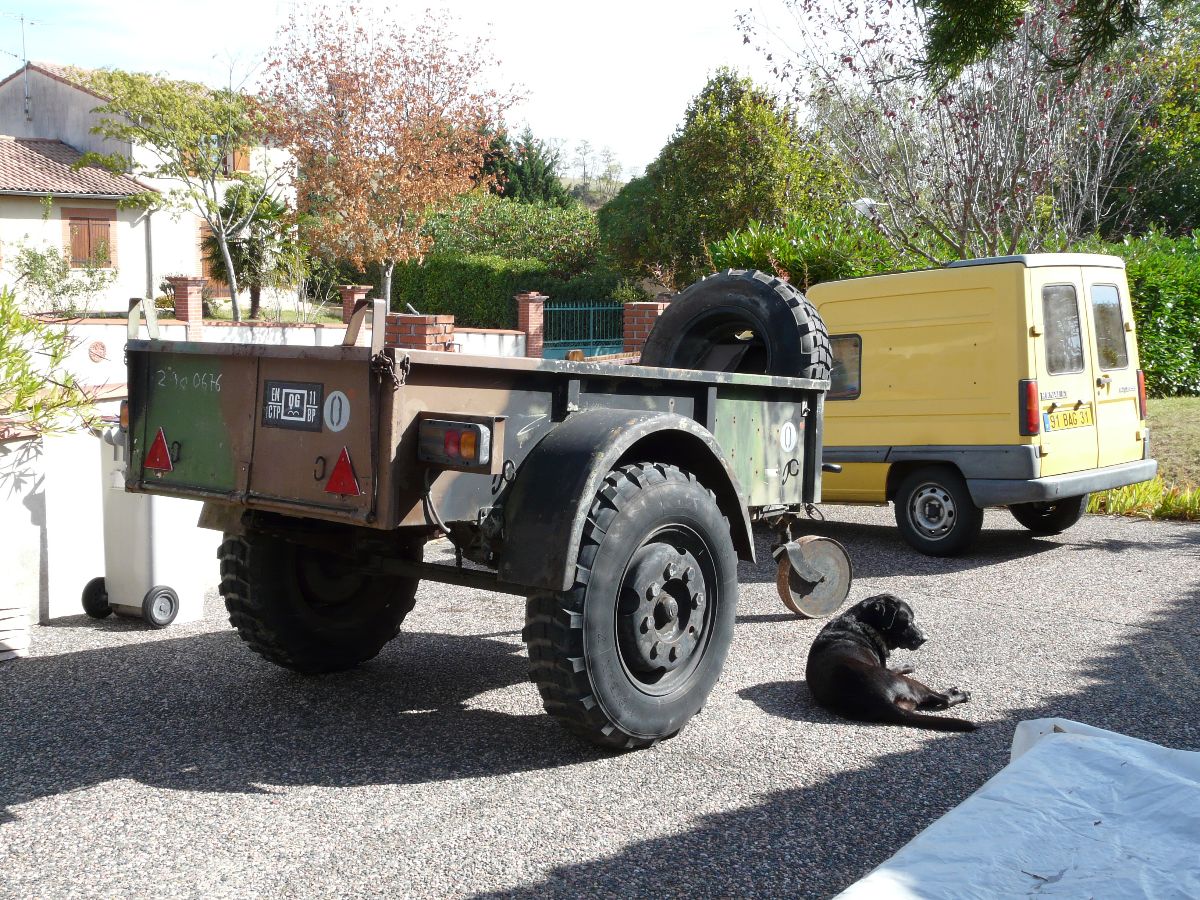

Denis Chassac a écrit :ici, pour un fourgon 3.5t, le Poids Total Roulant Autorisé (PTRA) n'est que de 4.250t soit une remorque de 750 kg...
Salut Denis, tu parles pour un TP3 spécifiquement ou pour n'importe quel fourgon 3t5 conduit avec permis VL ?
Parce que ma remorque est une 1t6 de PTC et je peux la tracter sans souci avec le B (3t5) en ayant juste le permis remorque, j'ai exactement droit jusqu'à 3t en traction d'ailleurs.

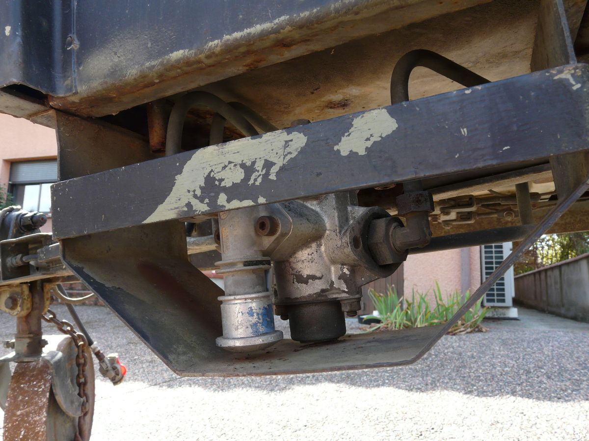

En ce qui concerne le freinage remorque, la mienne est équipée d'un freinage pneumatique, mais comme cette même remorque existe et est homologuée sans aucun freinage (hormis frein de parc), je peux la tracter comme ça sans souci autre que la sécurité (est c'est bien là ce qui est le plus important!).
Deux solutions "propres" donc en usage routier dans mon cas >
- soit retirer tout le système pneumatique et roule ma poule
- soit monter un système pneumatique sur le camion pour pouvoir exploiter le freinage remorque (plus sécuritaire en cas de grosse charge)
Maintenant, objectivement j'ai déjà (sur)chargé la remorque avec plus de 2 stères de bois et je l'ai tractée avec la camion vide, j'étais extrêmement prudent et attentif à la remorque car je pensais que ça pousserait fort et que le camion risquait de perdre de l'adhérence à l'arrière (petites routes de montagne par chez moi), mais aucun souci ça n'a absolument eu aucune incidence.
J'y ai réfléchi par la suite, et l'essieu de la remorque étant déporté vers l'arrière la charge se reporte sur le cul du camion, et le répartiteur de freinage agit comme si le camion était chargé, le freinage s'adapte.
Voilà pour ma petite expérience :wink:
ma remorque
ma remorque
les raccords pneumatiques
le système de freinage

YOGI BEAR a écrit :Elle est superbe ta remorque, elle est vient de l'armée ou de la gendarmerie ?
C'est une remorque de l'armée américaine à l'origine, elle a été transformée par la suite par l'armée française qui l'utilise encore actuellement :wink:
l'idéal pour moi serait un système de frein par inertie maaaaaaiiisss on peut pas tout avoir
Il y a un frein de parc (frein à main), il suffit d'acheter un timon a inertie et d'y connecter le câble pour avoir ce type de remorque freinée par inertie, je fais des recherches là dessus à mes heures perdues depuis que j'ai la remorque, j'ai trouvé des pistes en "neuf" et adaptable, mais c'est pas donné, je cherche plutôt à trouver un autre modèle de remorque de l'armée (française ou autre) qui en serait équipé d'origine.
