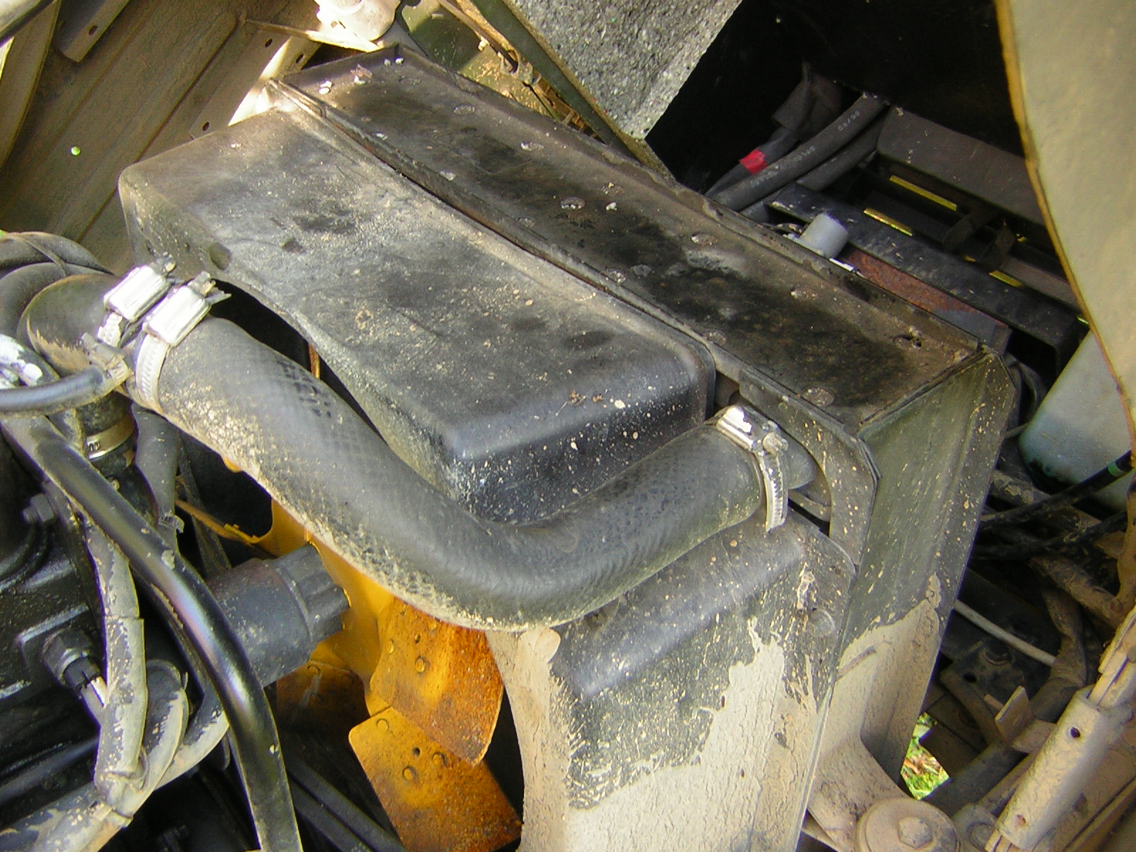

Personne n'a les dimensions (hxlxep) et le nombre de rangs de vos radiateurs d'eau ?
Voir un radiateur po cher pour les essais....
J'ai mon TP3 qui chauffe et je cherche a adapter un radiateur plus efficient !!!!!
Merci,
Fab
Merci,
Fab

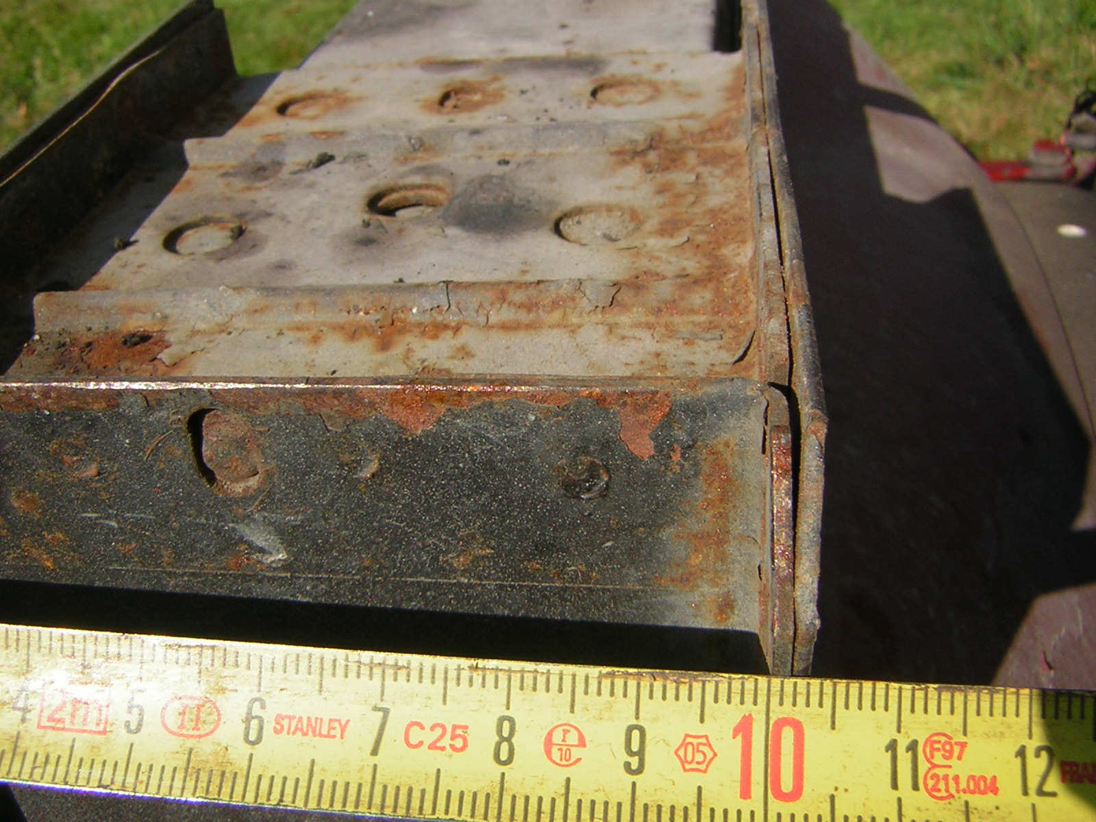

- Le nombre de rangs dont j'ai besoin : c'est le nombre de conduits ou passe l'eau dans l'epaisseur, vu de dessus (TP3 y'en à 1 voir 2 selon modele ; TRM=4OOO ????).
- Y'a aussi le nombre de conduits dans la largeur (vu de face) mais ca ca depends de la largeur du machin (env. 55cm sur TP3).
- Et la hauteur/largeur/epaisseur bien sur....

quand fabien parle de rang, il parle du nombre de faisceaux qui compose l'épaisseur du radiateur
d'origine un radiateur de TP3 a 2 faisceaux
dis fabien dans ton coin il n y a pas des gens qui refont les radiateurs et rajouter un faisceau de plus sur le tien, il y a la place prévue
je reste presque persuadé que ton radiateur est entartré
j'ai monté le col d'iseran en plein été sans problème
d'accord le 720 ^ pousse plus fort
en surchauffe y a-t-il des zones tièdes sur ton radiateur
dis tu viens au petit gros
à plus sylvain
à plus sylvain

voici les mesure du radiateur de trm4000 (sans le tunnel des pales)
9 cms d'épaisseur
72cms de hauteur
47 cms de large
a mon avis ça va être chaud a passer dans le tp3 ....
9 cms d'épaisseur
72cms de hauteur
47 cms de large
