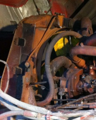

Bonjour les 4OOOistes !
Personne n'a les dimensions (hxlxep) et le nombre de rangs de vos radiateurs d'eau ?
Voir un radiateur po cher pour les essais....
J'ai mon TP3 qui chauffe et je cherche a adapter un radiateur plus efficient !!!!!
Merci,
Fab
Merci,
Fab

Re: Radiateur TRM4000
- Il chauffe certainement parce que le moteur est un 720SPC Turbo au lieu du 712 atmo donc le circuit de chauffe est plus que limite....
Le 720SPC à plus de cylindrée & un turbo.
- Le nombre de rangs dont j'ai besoin : c'est le nombre de conduits ou passe l'eau dans l'epaisseur, vu de dessus (TP3 y'en à 1 voir 2 selon modele ; TRM=4OOO ????).
- Y'a aussi le nombre de conduits dans la largeur (vu de face) mais ca ca depends de la largeur du machin (env. 55cm sur TP3).
- Et la hauteur/largeur/epaisseur bien sur....
- Autre question que je me pose, le TRM=4OOO a t'il un vase d'expansion ????
Merci d'avance !!!!
Fab
Merci d'avance !!!!
Fab

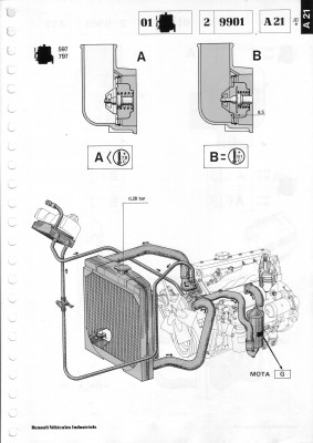

Voici quelques docs techniques, si ça peut aider : Pour les dimensions cela reste faisable. Jo aura des mesures beaucoup plus justes étant donné qu'il peut lever sa cabine sans un autre trm
un lien coincoin, évite de prendre une voix de castra
mais bon vu l'état mouai ...
http://www.leboncoin.fr/materiel_profes ... htm?ca=1_s
Pour le vase d'expansion : une petit story --> viewtopic.php?f=83&t=4752#p49375
Bon courage
ton tp est donc modifié
Pour les rangs ou conduits, je ne visualise pas vraiment ... Peux-tu éventuellement faire un crobar' car j'ai un doute
Bon courage

- Messages : 3743
je pense que le problème ne vient pas du 720 (celui de Géo ne chauffait pas assez sans calorstat !) mais du turbo comme cela a déjà été évoqué...
Il faudrait déjà trouver la cause de la surchauffe :
- soit la température du moteur est trop élevée, due à un mauvais réglage.
- soit le refroidissement n'est pas optimal de par un circuit entartré
- soit le refroidissement n'est pas suffisant car sous-dimensionné.
- soit c'est la jauge de température qui délire... ça m'est arrivé
En fait c'est le système du TRM 2000 qui conviendrait (le moteur vient bien de ce genre de machine ?).
@+ et bon courage
@+ et bon courage

Je ne vois que :
- Radiateur plus gros (J'ai env 60x60cm....) ou plus epais (TRM ?????)
- Intercooler, je sait pas souder l'alu....
- Ventillateurs electriques.
Bilan, si qq un a un grill de TRM4OOO ou s130 ou TRM2OOO ou Marmon je prends au moins pour essayer....
Presentation du TP3 :

mouai j'avais oublié le marmon : les radiateurs de trm 2000, marmon td et s130 sont identiques et je ne pense pas qu'il soit possible de mettre un tel radiateur dans un tp3 : certes se sont les mêmes moteurs mais les cabines sont très différentes... à vue de nez ces radiateurs font 58 de large et 70 de haut par au moins 10 d'épais.... et sont trop larges pour entrer dans le fameux tunnel du tp3....m'enfin faut voir, si tu veux je peux prendre les mesures demain..... :s

Salut Côme,
La largeur : je crois que 57/58 cm ca passe a peu près sans souci.
En hauteur là par contre sur le TP3 c'est plus limité (du capot moteur au passage des tringleries diverses et variées y doit y avoir autour de 65cm.... Dificile a dire sans tout démonter....
En epaisseur, si je vire le ventillateur sur pompe a eau ca doit passer mais faut trouver d'autres ventillo electriques....
Fab

voici les mesure du radiateur de trm4000 (sans le tunnel des pales)
9 cms d'épaisseur
72cms de hauteur
47 cms de large
a mon avis ça va être chaud a passer dans le tp3 ....
9 cms d'épaisseur
72cms de hauteur
47 cms de large
