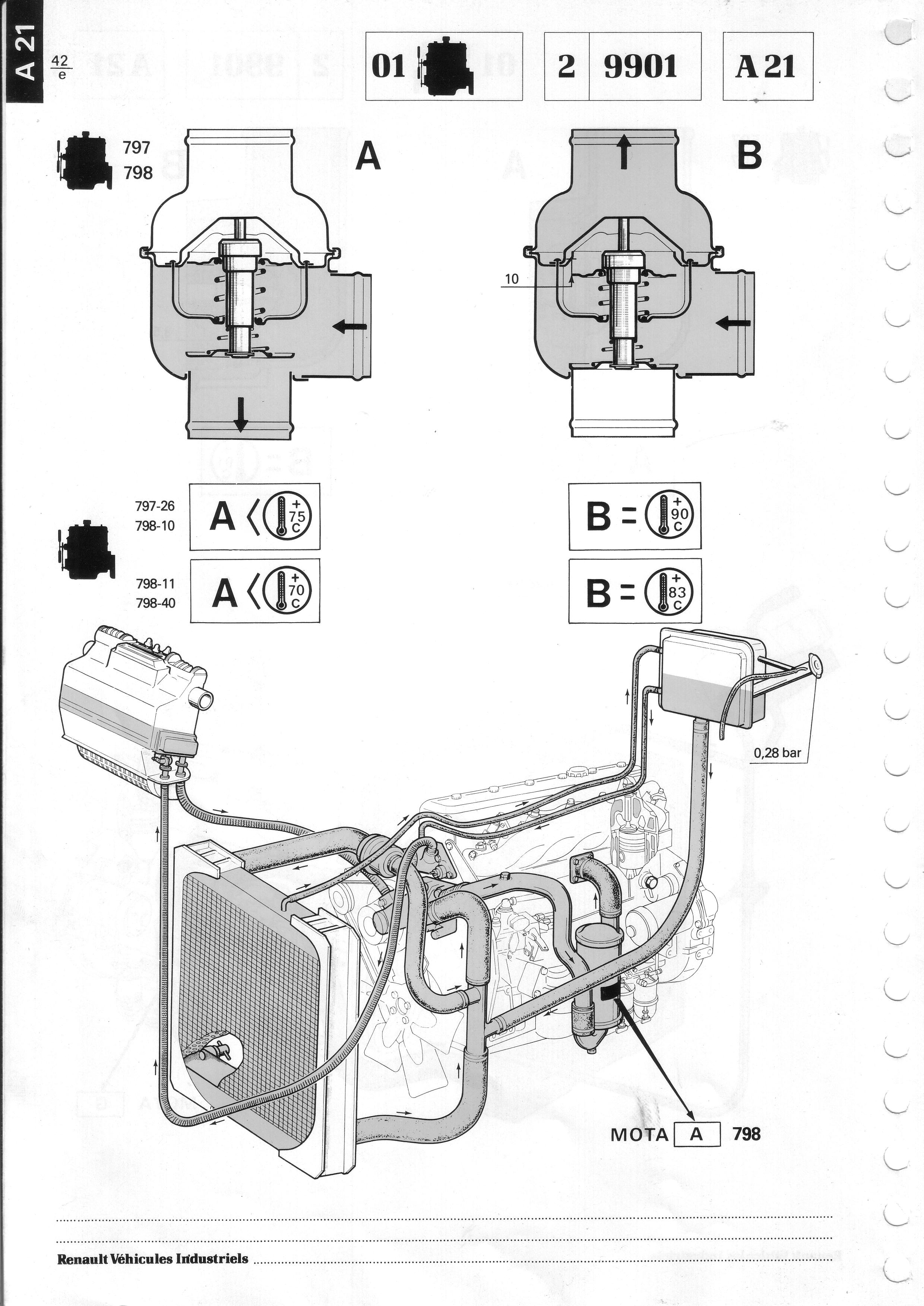

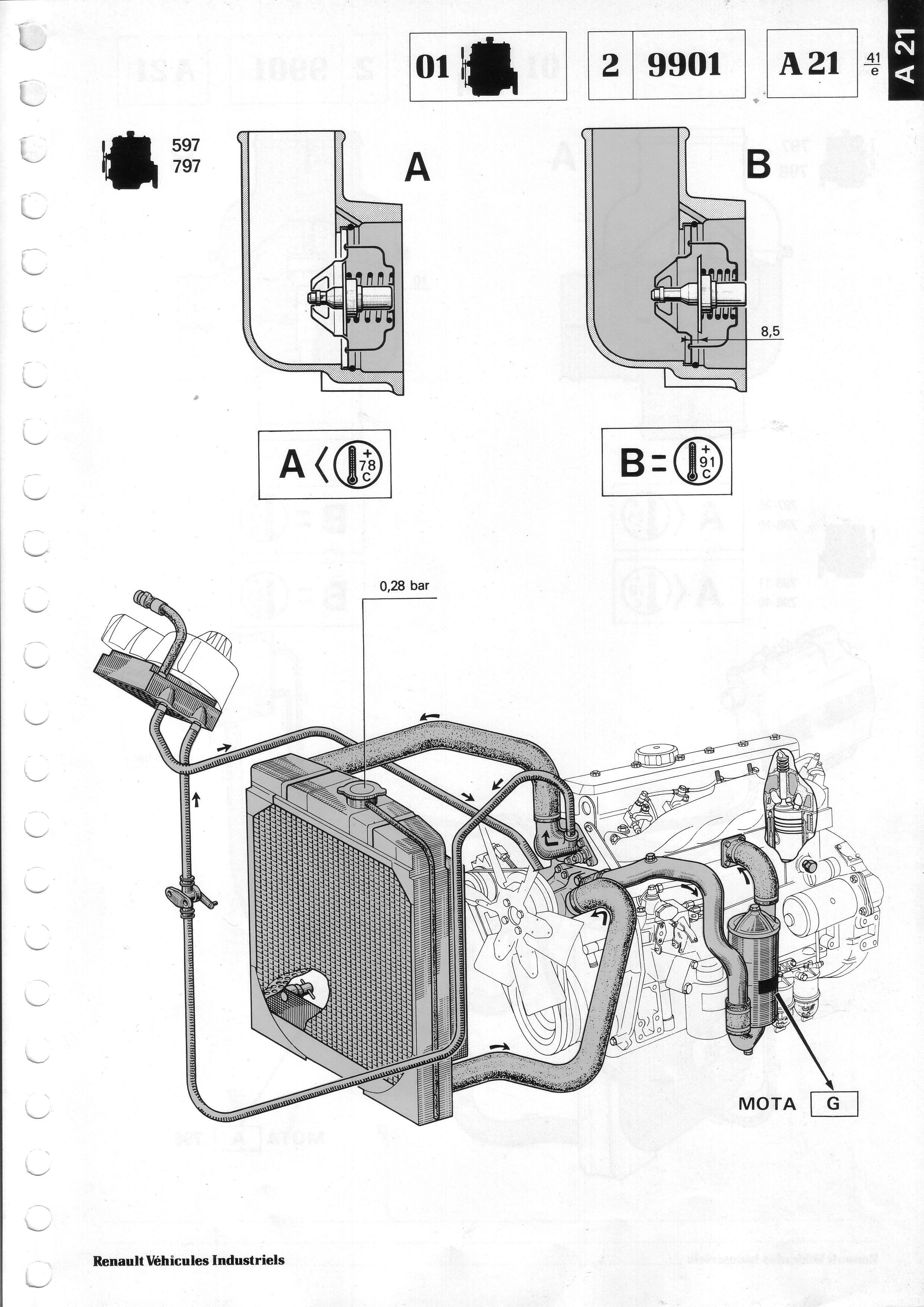

Voici quelques docs techniques, si ça peut aider :
cliquer sur l'image pour agrandir
moteur 797
moteur 797
moteur 797/798
moteur 797/798
