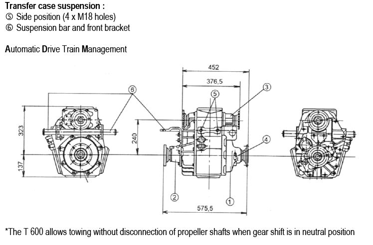

J'ai fais des recherche sur le net et rien une boite de transfert TRM4000 peut t-elle se monter ? si oui je sais ou en trouver

Je ne crois pas.
Je viens d'avoir un gars de Renault Truck au tel qui a mené sa petite enquète.
A le place on peut mettre le modème de BT suivant: SOMA BT 232 TRM 2000 sans crobotage 4X4 permanent - réf RENAULT Trucks :5000987842
donc une BT de TRM2000 et là, je sais que le potentiel est plus large
On progresse!

Par contre je ne comprend pas le "Sans Crabotage" si ça tourne en vitesse longue rien n'empêche d'avoir les courtes et le blocage de diff en modifiant un peut, du moment que ça rentre et que ça tourne dans le bon sens.
http://www.axletech.com/na_en/products/ ... p?id=T-232
