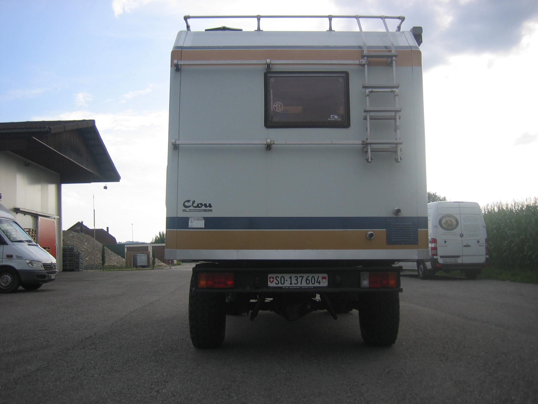

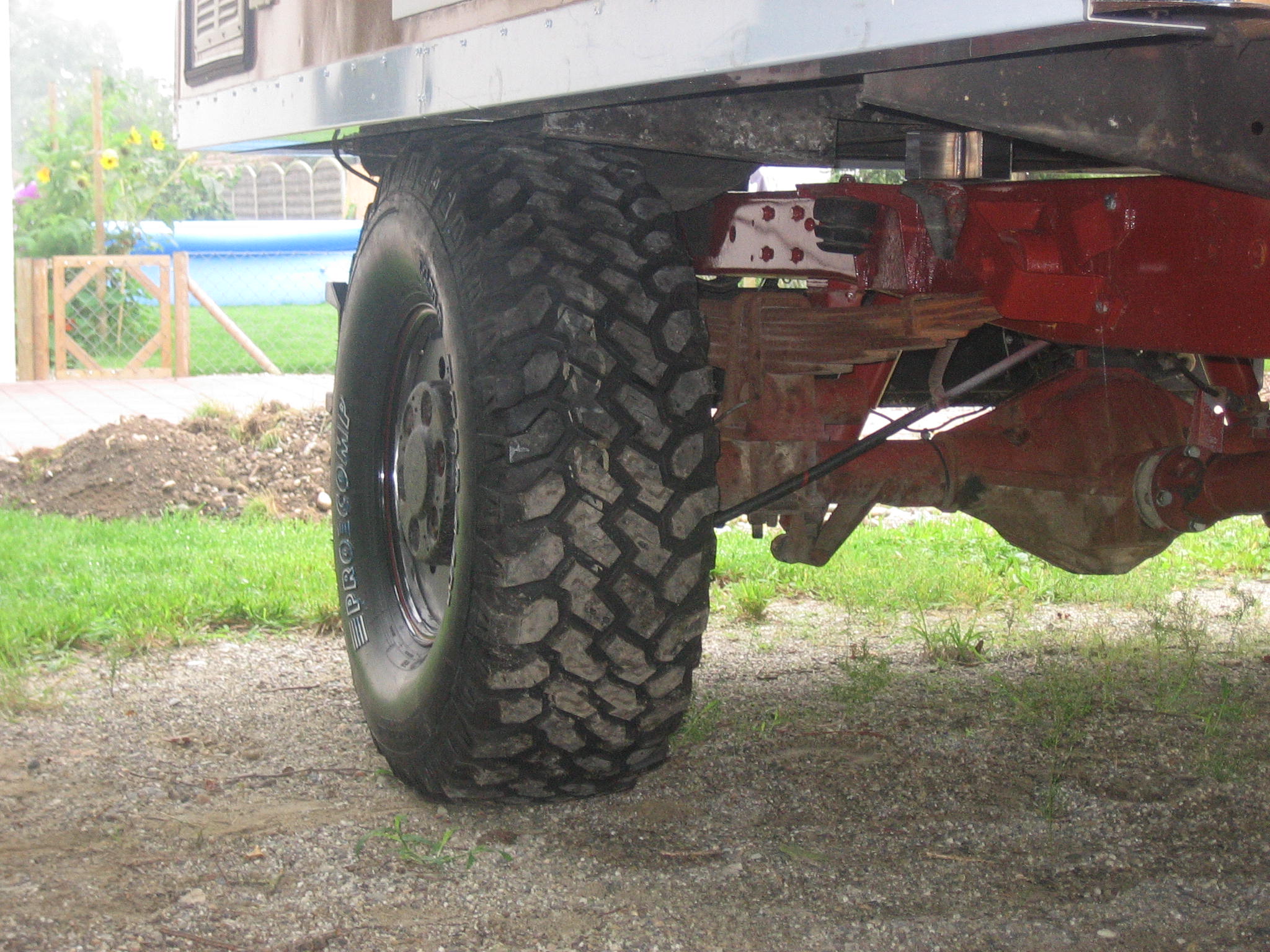

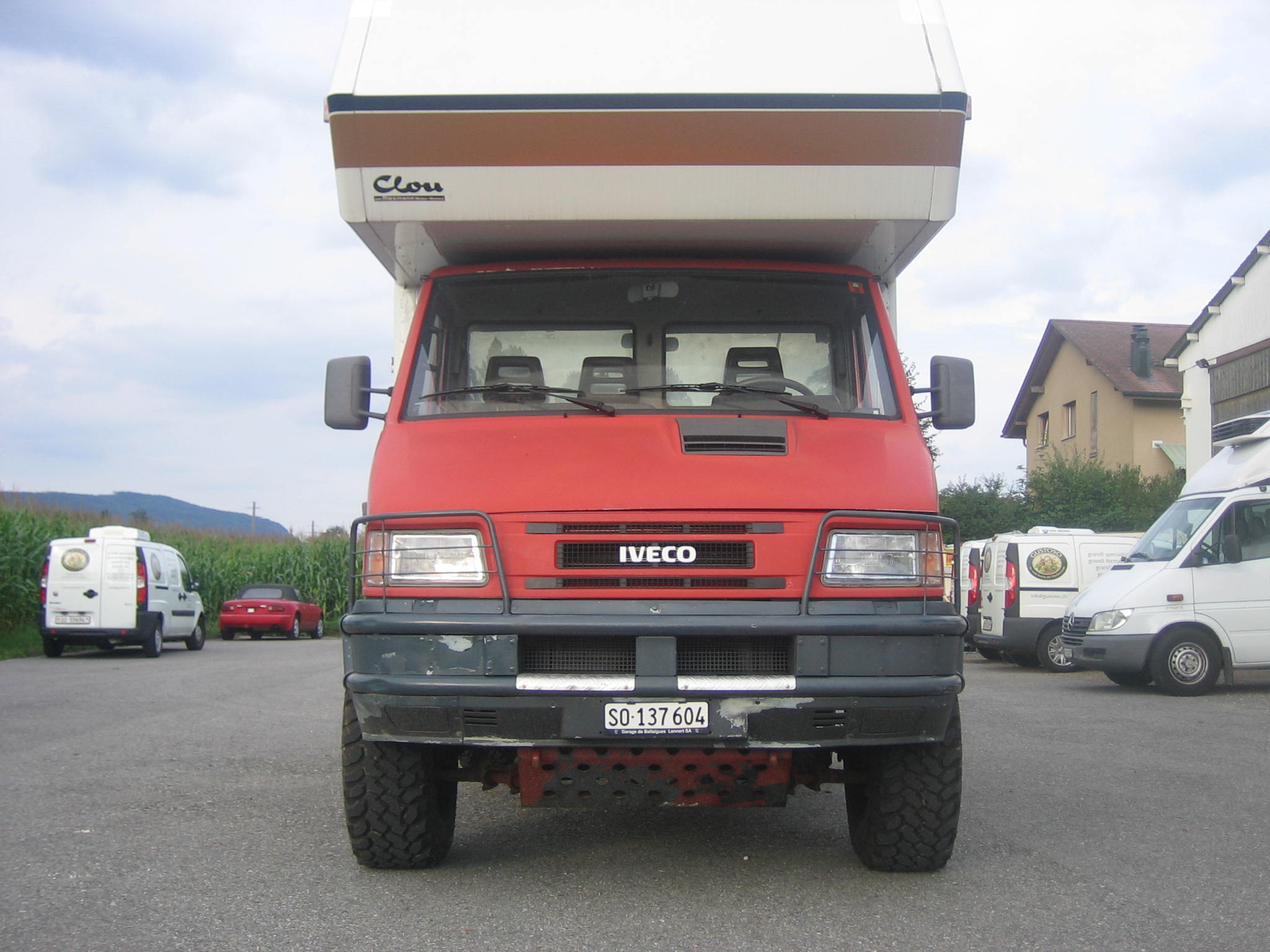

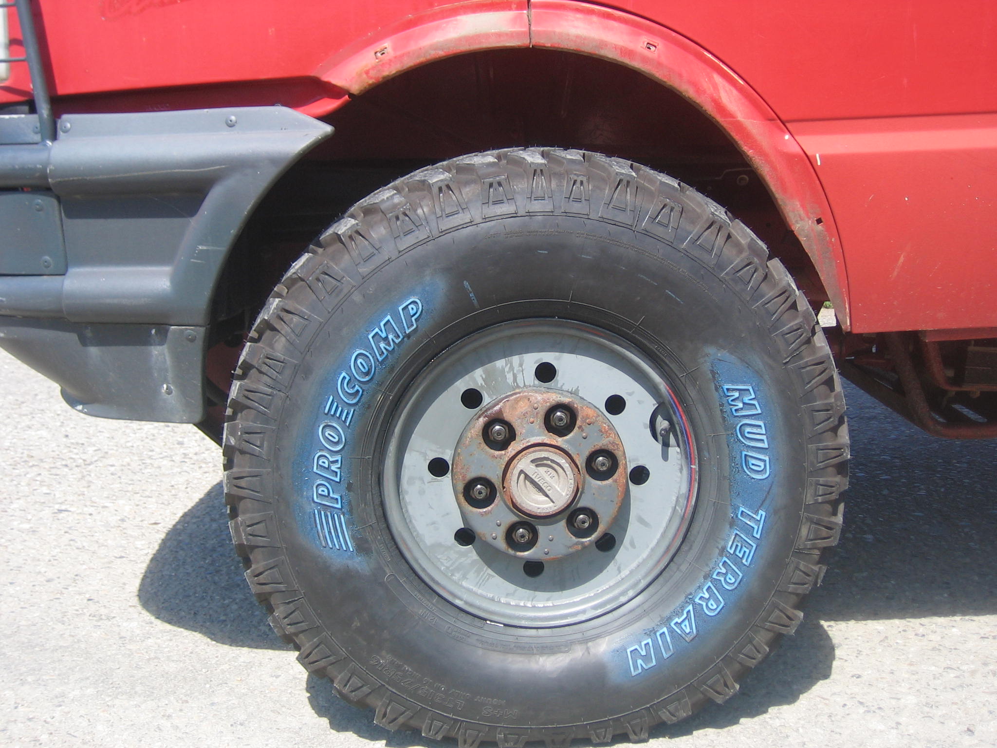

Chaque week-end un peu de travail, aujourd'hui c'etait le montage de mes nouvelles jantes en 8x16 modular pour land rover que j'ai bien sur modifier, supression du voile d'origine puis un nouveau decouper au laser, la peinture definitive viendra en même tenps que celle de la cabine.
Mes pneus sont donc des 315 75 16, la hauteur est de 88cm, circonference 276cm, en vitesse je gagne environ 10kmh à 3000tours, il monte toujours très bien les cotes donc je prevois toujours de changer mon couple conique pour un rapport de 4.55.
Pour ce montage j'ai du couper mes ailes avant, après essais, il faut encore couper un peu plus !!
Voici quelques photos.

Je les ai payés 150€ ht et sans le transport en angletaire, pour le bruit, je trouve que cela est vraimant très raisonnable mais je n'ai encore pas depassé le 80 car ils ne sont pas encore equilibrés.

Ce sont des jantes modular en 8x16 achetées chez les englais environ 50€ ttc, j'ai meulé les soudures et enlevés les voiles d'origine. J'ai fait refaire des autres voiles en Suisse pour environ 30€ pièce puis soudure.
Le deport me convient parfaitement, je compte me faire un second jeux de roues pour la route,
pour le deport je pense même que cela peut se monter sur un fourgon car ma dimension de pneu sort d'environ 4 cm de la jante donc avec des pneus en 255 la porte doit peut être pouvoir s'ouvrir !!
Si tu veux d'autre renseignement, pas de problème.

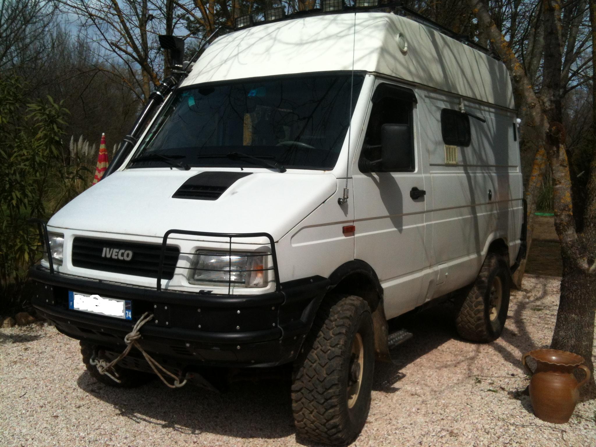

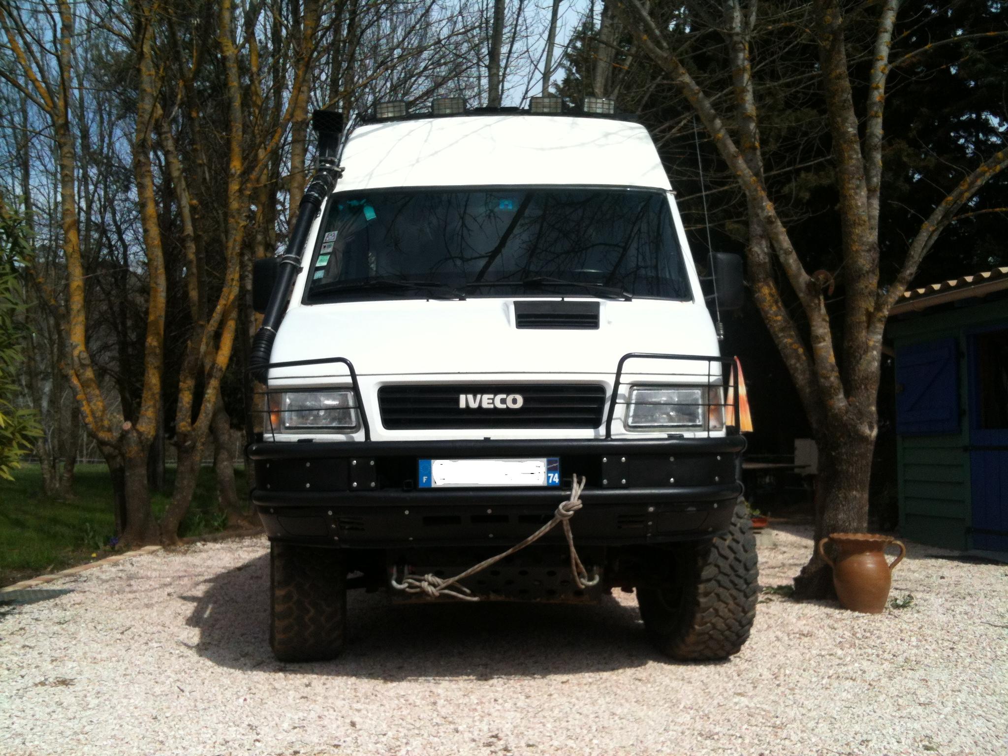

Mon Iveco FOURGON commence enfin à ressembler à quelquechose
Bon, pour les suivantes, pardonnez l'état, mais je reviens de plus de 5 mois de voyages dont les dix derniers jours avec plus de 3000 bornes sur des routes bien pourries par les chutes de neiges... et j'ai pas encore eu le temps de lui faire sa toilette

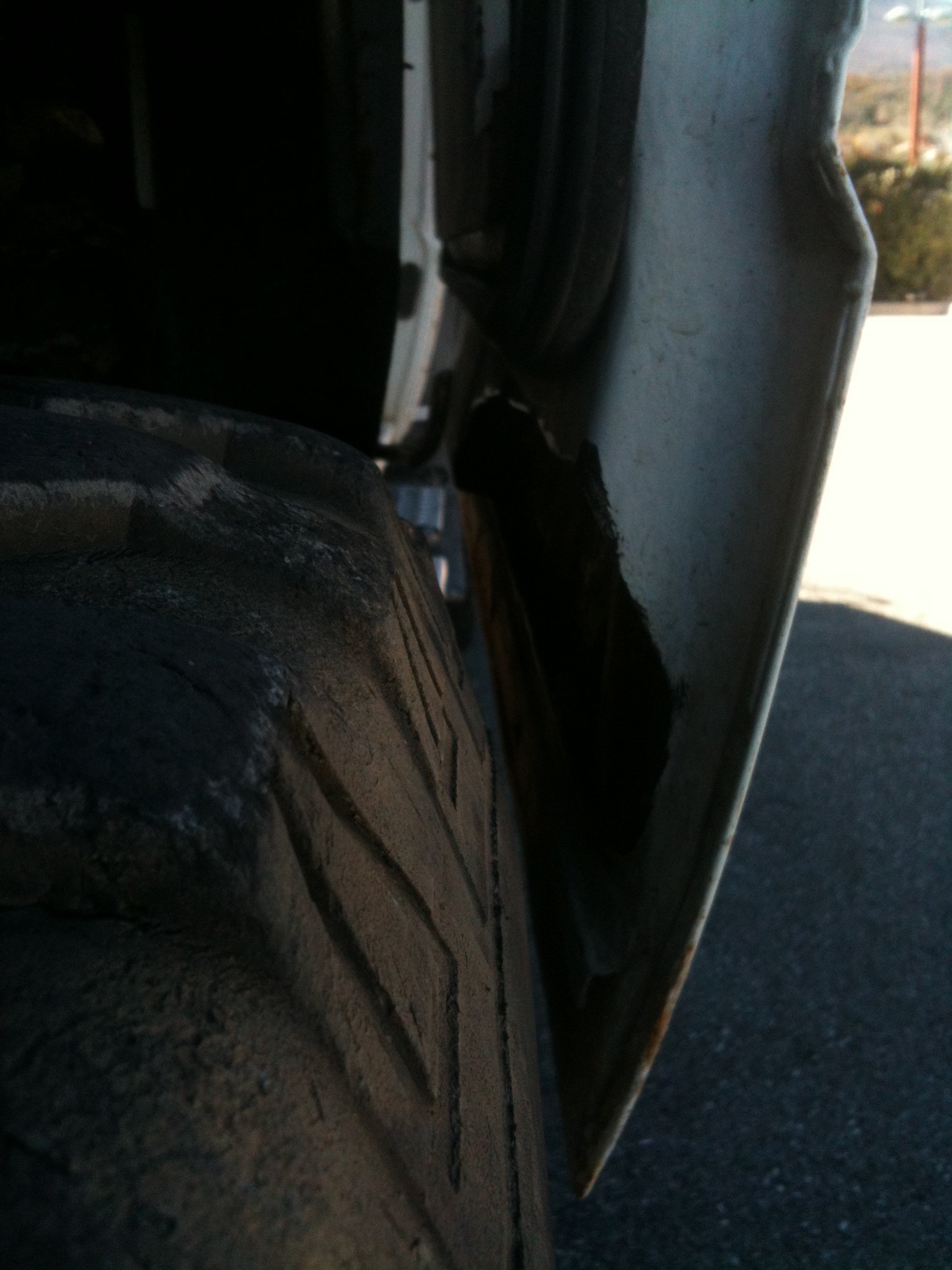

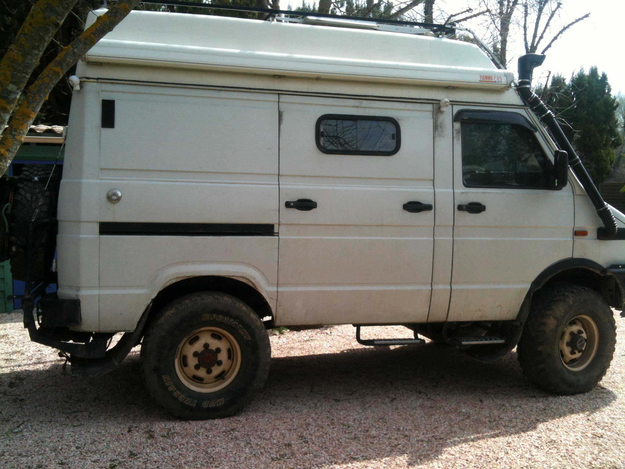

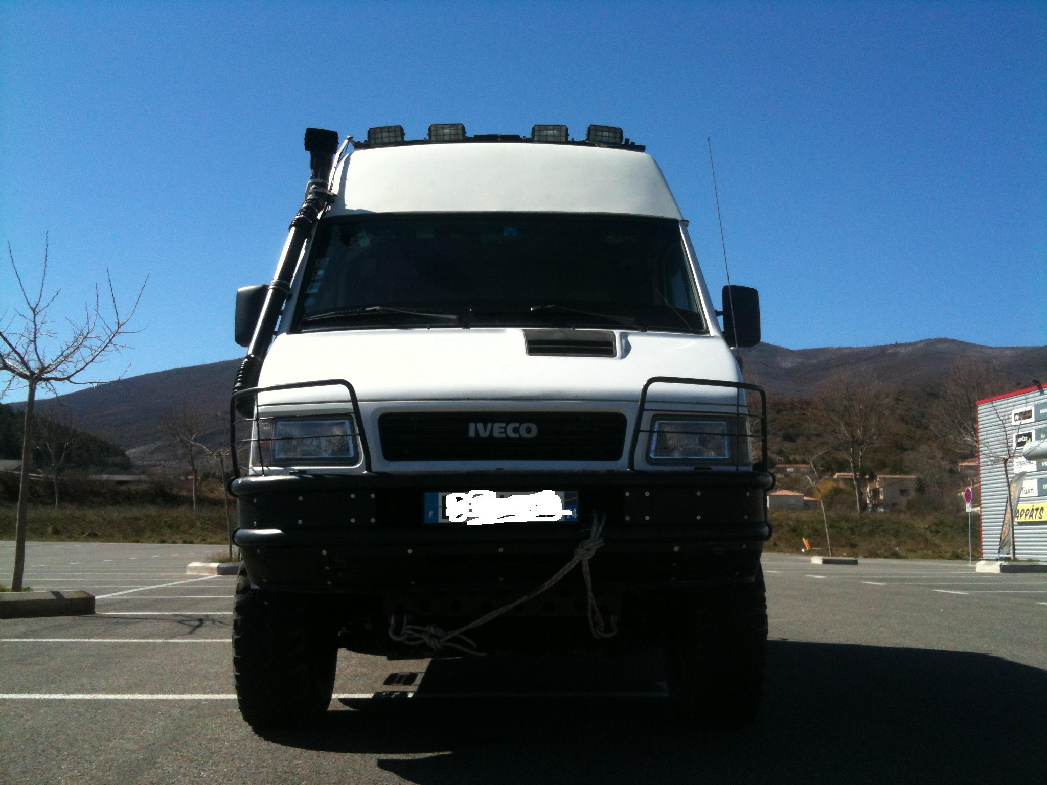

Avec les découpes de faites, le diamètre des pneus (87-88cm) ne paraît pas exagéré par rapport à l'ensemble du véhicule
Sur cette photo, on peut voir que, malgré les 8 cm de déport en plus qu'avec les 235 (et encore combien de plus que les 7.50
) les pneus en 315 dépassent très peu de la carrosserie. Je vais cependant replacer mes bavettes et ajouter de petits élargisseurs d'ailes pour mieux contenir les projections...
...Et la question que vous vous posez tous... Comment passe la porte latérale
Eh bien... pas si mal ma fois
Il m'a juste fallu découper le bas du carrossage intérieur de celle-ci (qui ne sert à rien puisque en dessous du joint de porte) et ça passe Tip-Top
Bilan du montage:
1- Une bouille qui en dit un peu plus sur ses capacités en tout-terrain (ça peut plaire... ou pas
2- Une tenue de route améliorée tant au niveau du roulis que pour se tendance naturelle à sur-virer
3- Des pneus qui, plutôt que de supporter une charge max de 1300-1400 kg à la pression de 5,5 bars (pour les 235/85 et les 7.50), supportent 1500 kg à 3,5 bars
Résultat: un confort grandement amélioré en gonflage "route"
4- et enfin, quelque-chose de complètement mesurable: 10/100 éxactement de vitesse gagnée au Gps par rapport au compteur et donc à régime égal (77 pour 70, 88 pour 80, etc...)
trop top pour le bruit
ET la cerise sur le gateau: La vitesse de pointe, mesurée sur la même portion d'autoroute (gratuite
), le même jour, au même endroit, à charge égale, dans le même sens, sans vent (etc...), qui passe de 107 à 115 km/h
Donc, je dis :thanks: à Nh3 de m'avoir vendu ses jantes et ses pneus
Pour la conso, je n'ai pas encore refait le plein pour comparer exactement mais sur le trajet que je viens d’effectuer de Chamonix à Draguignan, ça semble plutôt positif... A suivre

Après calcul de consommation sur les 440 premiers kilomètres...
Je n'ai jamais aussi peu consommé

Pour la conso, sur le trajet Haute-Savoie - Var, en ayant roulé comme d'hab (donc cool), sans chercher à augmenter ma vitesse de croisière car trop content de réduire le volume sonore
Je suis "tombé" à 10,2L/100km
Pour pouvoir comparer: sur le même trajet effectué plusieurs fois ces deux denières années à charges équivalentes , je n'étais jamais descendu en dessous des 11,7L/100km
Et ces derniers mois, en roulant encore plus cool mais très chargé (voyage Europe-Turquie), j'ai toujours oscillé entre 13 at 14 L/100km (sauf cas exceptionnel, genre tout terrain dans la neige où j'ai consommé 19L/100 sur 300 bornes
Je ne manquerai pas de mesurer tout ça sur la suite de notre voyage pour vérifier ces chiffres...

Ouah! il a de la gueule comme ça et en plus tu vas plus vite en consommant moins. C'est top!
Mais pour le reste, je veux déjà profiter d'user mes pneus avant de penser à les changer... Et question taille, jantes, indice de poids et vitesse, tubeless ou chambres, ça à l'air d'être un binz pas possible pour faire des choix.
Profite-en bien entre autre pour la suite de ton voyage
et merci de partager ton expérience!
