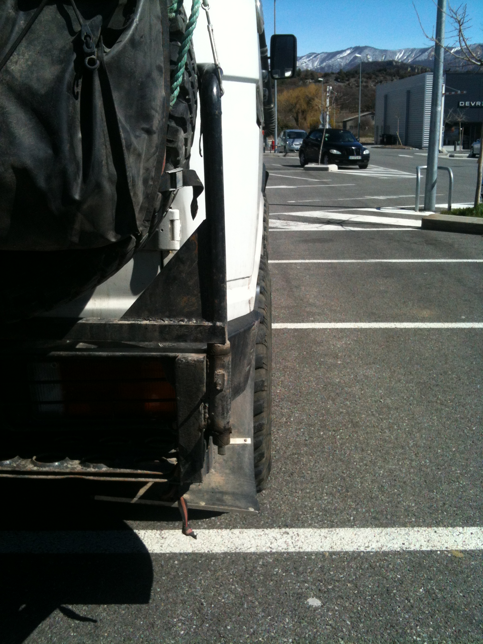

Bonsoir à tous
C'a y'est
Mon Iveco FOURGON commence enfin à ressembler à quelquechose
Bon, pour les suivantes, pardonnez l'état, mais je reviens de plus de 5 mois de voyages dont les dix derniers jours avec plus de 3000 bornes sur des routes bien pourries par les chutes de neiges... et j'ai pas encore eu le temps de lui faire sa toilette
Avec les découpes de faites, le diamètre des pneus (87-88cm) ne paraît pas exagéré par rapport à l'ensemble du véhicule
Sur cette photo, on peut voir que, malgré les 8 cm de déport en plus qu'avec les 235 (et encore combien de plus que les 7.50
) les pneus en 315 dépassent très peu de la carrosserie. Je vais cependant replacer mes bavettes et ajouter de petits élargisseurs d'ailes pour mieux contenir les projections...
...Et la question que vous vous posez tous... Comment passe la porte latérale
Eh bien... pas si mal ma fois
Il m'a juste fallu découper le bas du carrossage intérieur de celle-ci (qui ne sert à rien puisque en dessous du joint de porte) et ça passe Tip-Top
Bilan du montage:
1- Une bouille qui en dit un peu plus sur ses capacités en tout-terrain (ça peut plaire... ou pas
2- Une tenue de route améliorée tant au niveau du roulis que pour se tendance naturelle à sur-virer
3- Des pneus qui, plutôt que de supporter une charge max de 1300-1400 kg à la pression de 5,5 bars (pour les 235/85 et les 7.50), supportent 1500 kg à 3,5 bars
Résultat: un confort grandement amélioré en gonflage "route"
4- et enfin, quelque-chose de complètement mesurable: 10/100 éxactement de vitesse gagnée au Gps par rapport au compteur et donc à régime égal (77 pour 70, 88 pour 80, etc...)
trop top pour le bruit
ET la cerise sur le gateau: La vitesse de pointe, mesurée sur la même portion d'autoroute (gratuite
), le même jour, au même endroit, à charge égale, dans le même sens, sans vent (etc...), qui passe de 107 à 115 km/h
Donc, je dis :thanks: à Nh3 de m'avoir vendu ses jantes et ses pneus
Pour la conso, je n'ai pas encore refait le plein pour comparer exactement mais sur le trajet que je viens d’effectuer de Chamonix à Draguignan, ça semble plutôt positif... A suivre

Après calcul de consommation sur les 440 premiers kilomètres...
Je n'ai jamais aussi peu consommé

Pour la conso, sur le trajet Haute-Savoie - Var, en ayant roulé comme d'hab (donc cool), sans chercher à augmenter ma vitesse de croisière car trop content de réduire le volume sonore
Je suis "tombé" à 10,2L/100km
Pour pouvoir comparer: sur le même trajet effectué plusieurs fois ces deux denières années à charges équivalentes , je n'étais jamais descendu en dessous des 11,7L/100km
Et ces derniers mois, en roulant encore plus cool mais très chargé (voyage Europe-Turquie), j'ai toujours oscillé entre 13 at 14 L/100km (sauf cas exceptionnel, genre tout terrain dans la neige où j'ai consommé 19L/100 sur 300 bornes
Je ne manquerai pas de mesurer tout ça sur la suite de notre voyage pour vérifier ces chiffres...

c'est a dire que l'enthousiasme est souvent proportionnel a l'accessibilité de la découverte, et comme tout le monde ne se sent pas de se lancer dans des soudures soit même... et que le travail, de ce que je sais est suffisament chiant a faire pour que ce ne soit pas rentable de proposer de le faire... je pense que ton choix en fait rêver certains mais on peut pas non plus demander a tout le monde de s'extasier a chaque fois qu'elles vont changer de maincyrchristo a écrit :...
En fait, je faisais plus allusion au nombre de réactions sur le sujet![]()
en tous cas c'est cool pour toi, en effet la porte latérale ne devrait plus être un problème pour moi même si j'en ai encore une et je pense la garder, la caisse est suffisamment large.
mais d'une maniere genérale je comprend ta remarque, parfois on s'attend a avoir plus de réactions qu'il y en a...ça ne veux pas dire que ça n'est pas lu et avec interet.
Re: Montage en 315 75 16.
Bon ben je participe!
Ouah! il a de la gueule comme ça et en plus tu vas plus vite en consommant moins. C'est top!
Mais pour le reste, je veux déjà profiter d'user mes pneus avant de penser à les changer... Et question taille, jantes, indice de poids et vitesse, tubeless ou chambres, ça à l'air d'être un binz pas possible pour faire des choix.
Profite-en bien entre autre pour la suite de ton voyage
et merci de partager ton expérience!
