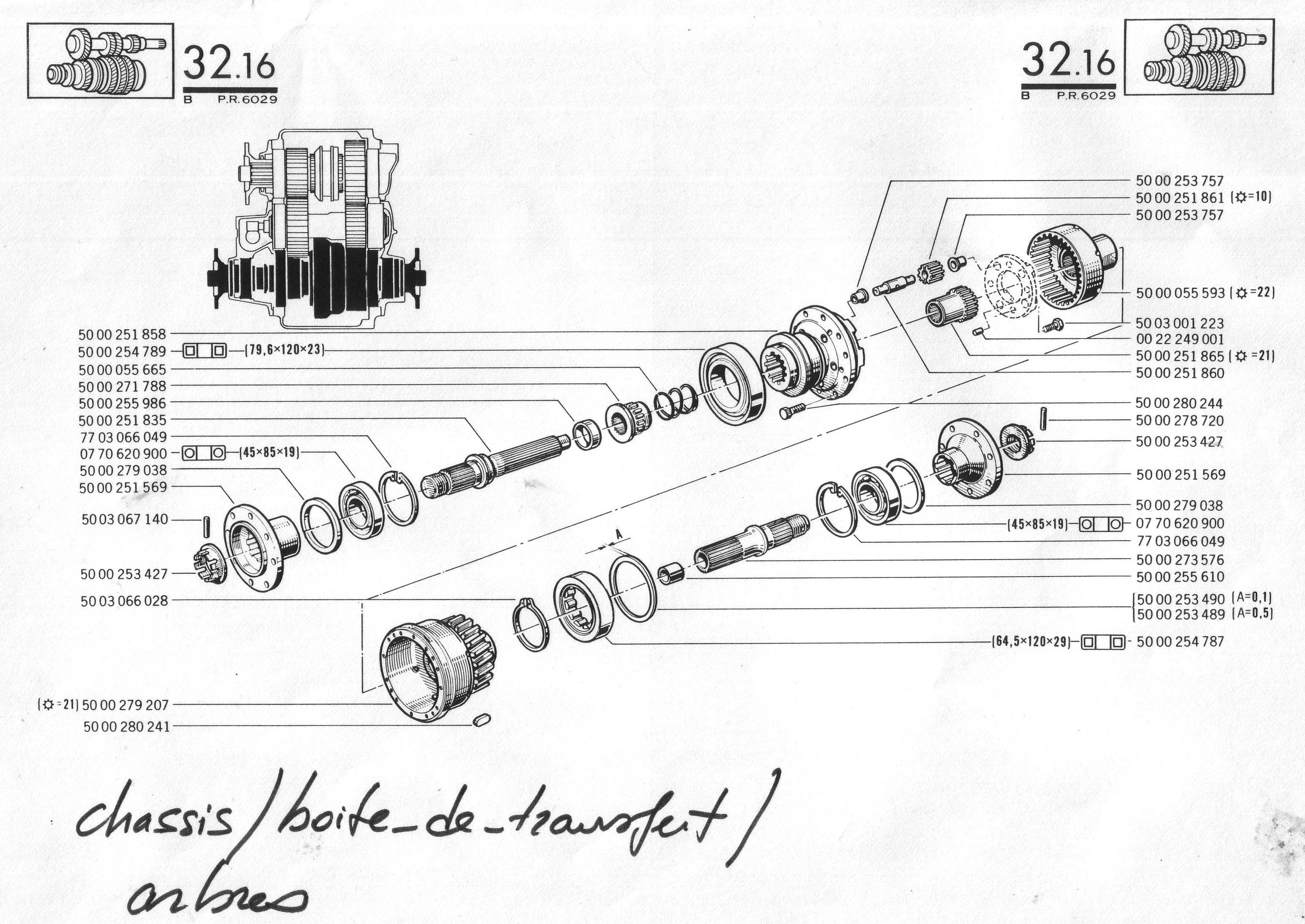

- la boite à vitesse comporte 5 rapports + Ar et pas de réducteur, c'est une boite d' Iveco propulsion.
- Par l'intermédiaire d'un arbre de transmission lui est accouplé une boite de transfert sur pont av et pont ar qui est aussi un réducteur ( particularité du transfert Bremach il comporte deux étages de réduction lui procurant 20 vitesses en marche avant )
- le transfert ne peut au maximum te restituer que la vitesse d'entrée 1/1
- le transfert du TRM 4000 a été monté car je ne pouvais réparer raisonnablement mon transfert d'origine (ancien modèle) , et qu'il offrait une possibilité de montage facile, j'ai perdu les "super courtes" mais sincèrement je ne m'en suis jamais vraiment servi, par contre la bonne surprise a été le 4X4 permanent.
Voilà tu sais tout.

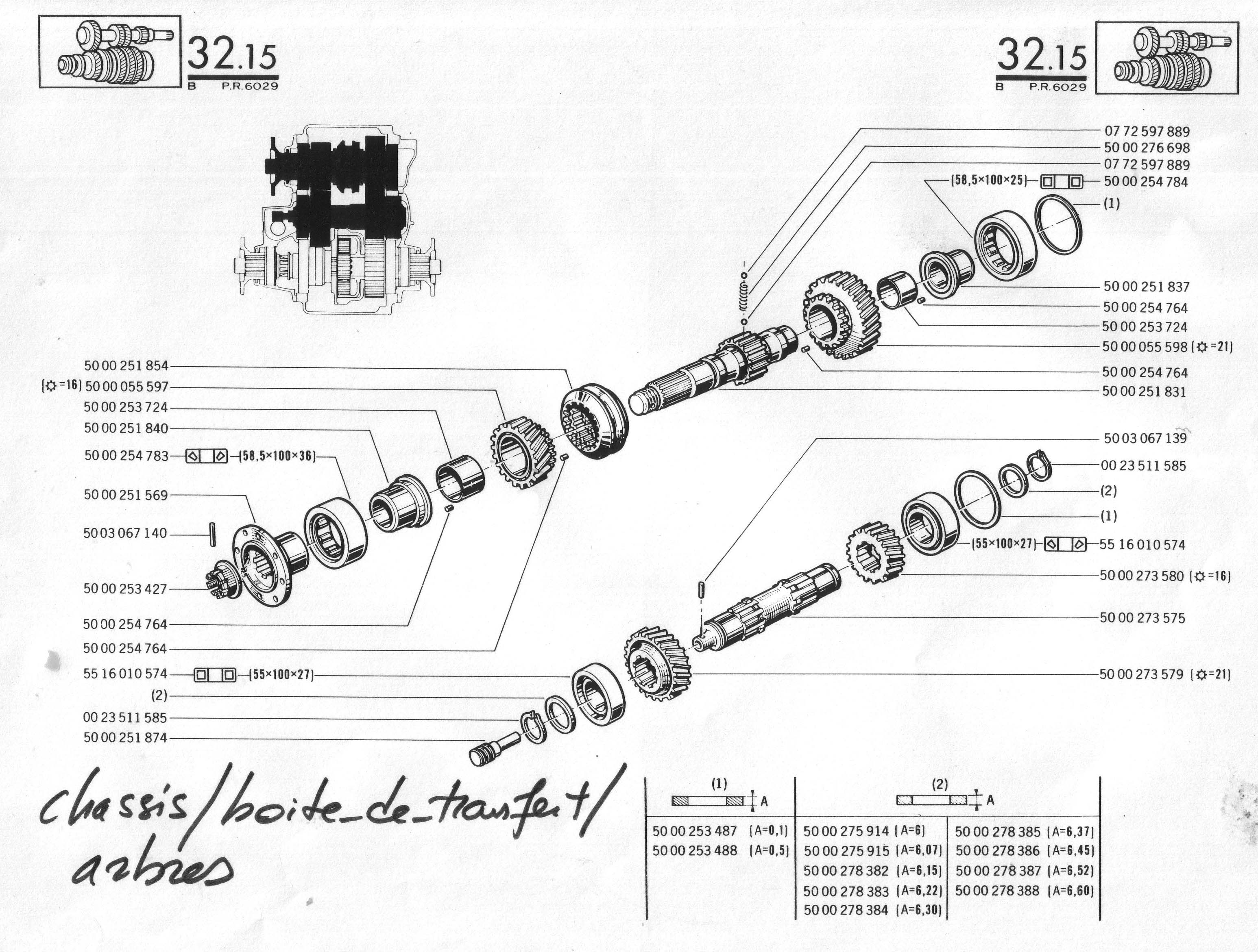

Si quelqu'un avait une photo d'un "éclaté" de BT... merci d'avance!

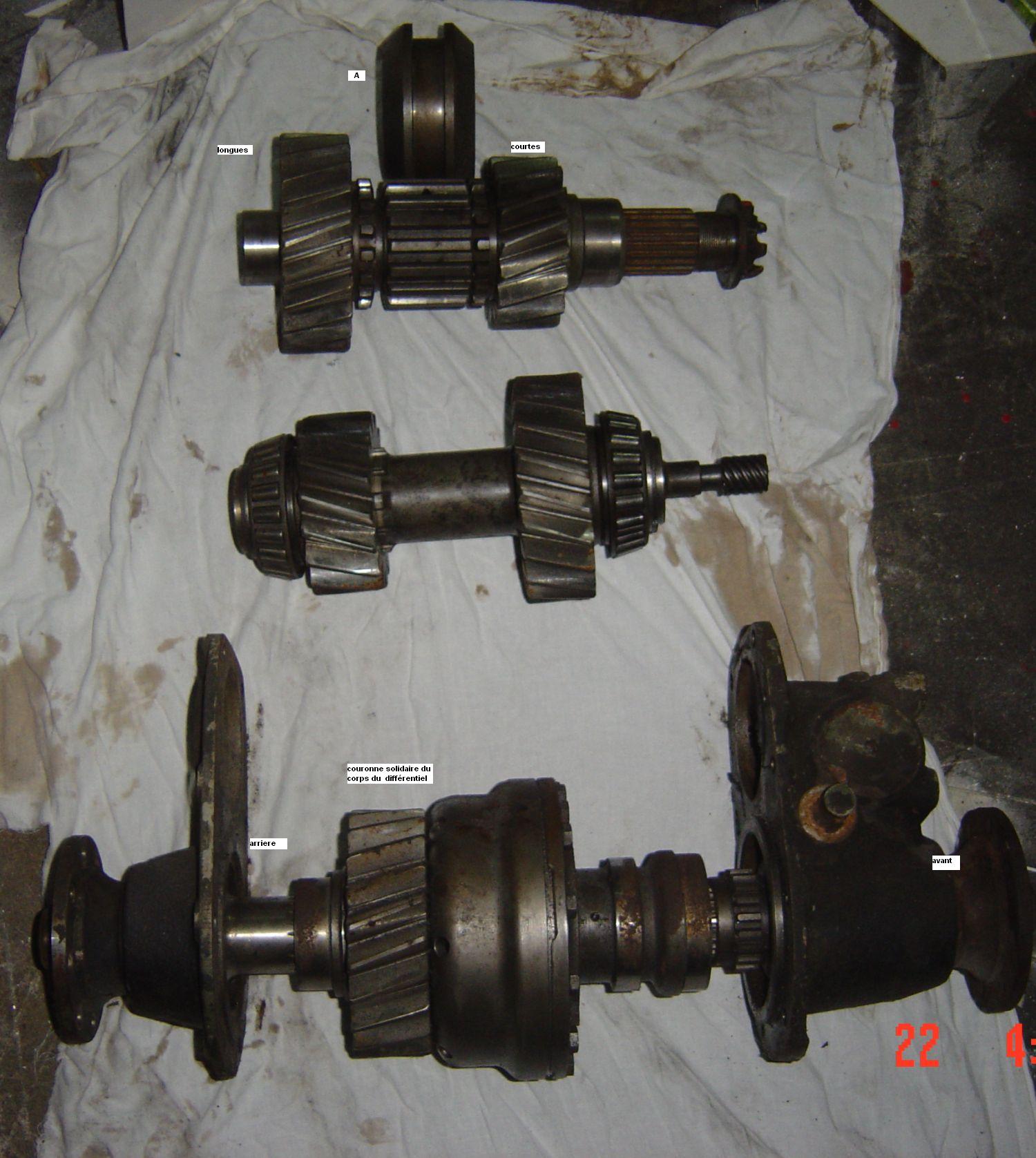

Message par Nomade »

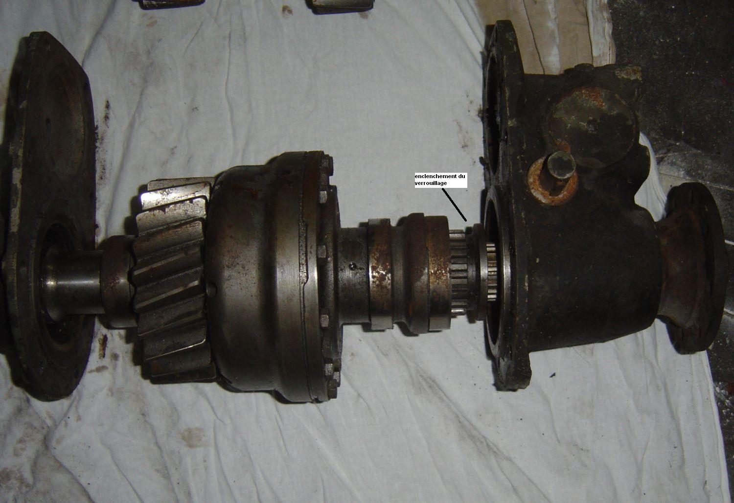

Nomade, tu me diras si tu es d'accord puisqu'à priori, tu as déjà démonté cette BT...
Sur le TRM, la sortie d'arbre avant est TOUJOURS EN PRISE, l'arbre arrière est séparé de l'arrivée du couple moteur par un differentiel.
Donc, sur route le pont avant se comporte comme une traction, le pont arrière suit, en ligne droite le couple moteur est supposé réparti entre l'AV et l'AR...
Quand on bloque le diff central, on a une répartition 50/50 de la traction ur les deux ponts.
Par ailleurs, si on démonte l'arbre arrière on peut rouler, moi je pense avec le diff central bloqué, mais c'est pas bien explicite.
Mais c'est pas si simple, parait-il...
En effet, la doc militaire indique une répartition de charge de 65% sur l'AV et 35% sur l'AR... blocage de diff central libre bien sur.
Là, j'ai un doute, y a-t-il un couplage par glissement limité ?
Comment obtient-on cette répartition ?
Sur le Bremach, la BT fonctionne-t-elle de façon identique ?
La parole est à toi, Ô grand chef des engrenages... :wink:

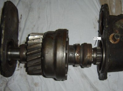

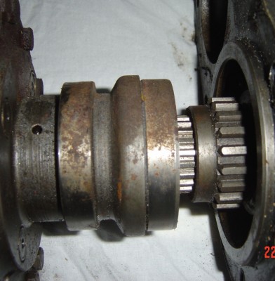

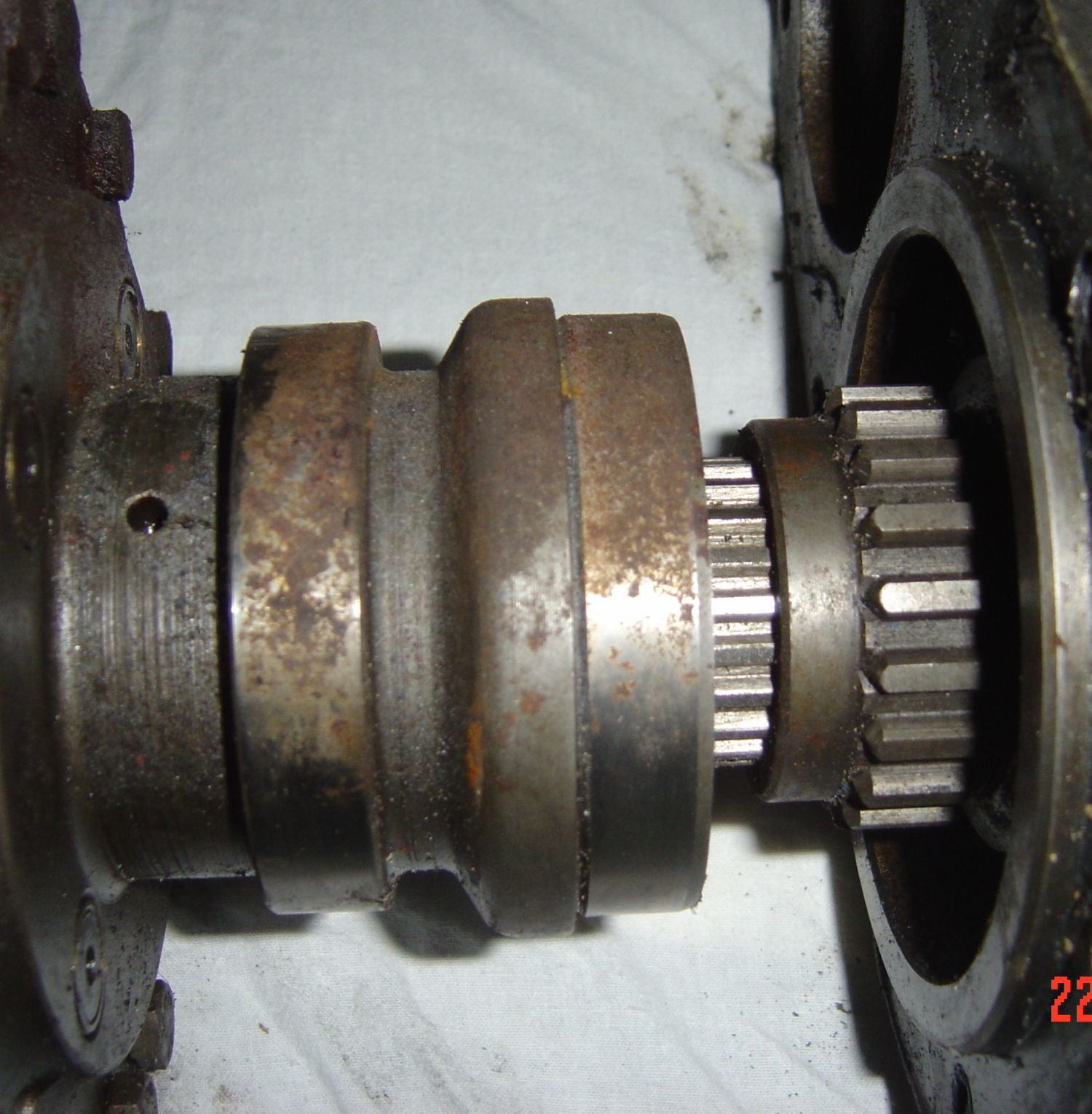

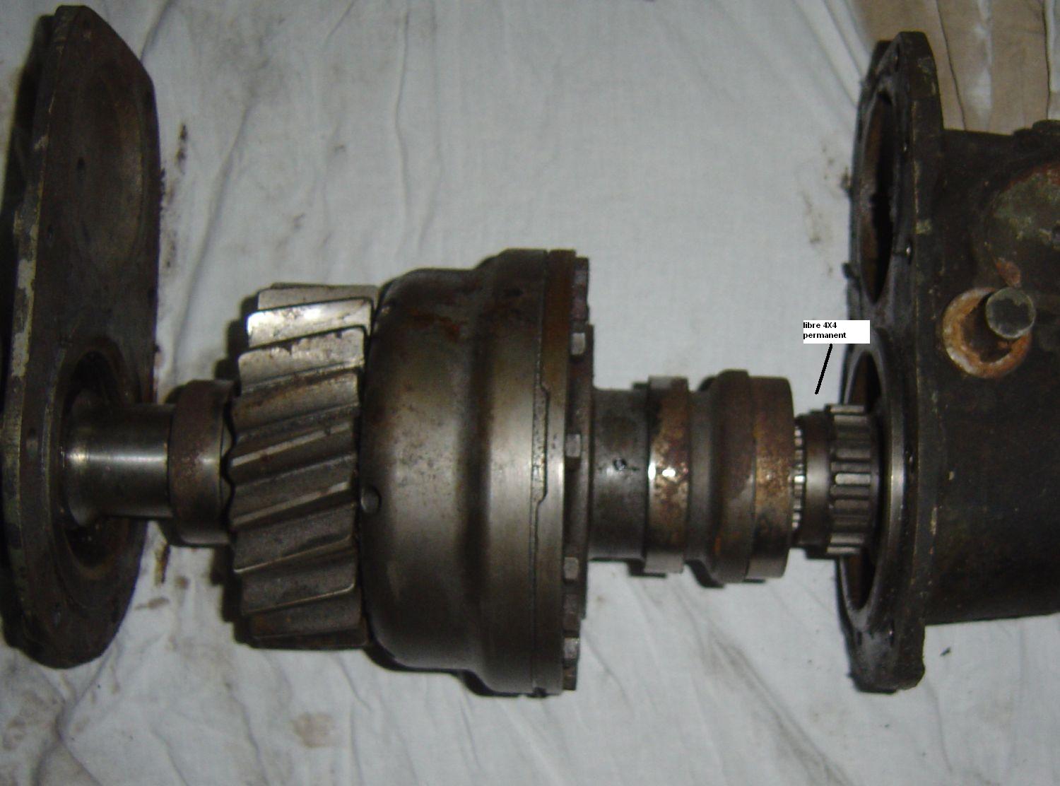

les 3 étages du transfert
Début de verrouillage du différentiel
détail du système de blocage
Sur la photo du haut on voit le baladeur tout en haut qui bloque sur l'arbre moteur soit le petit pignon (les courtes), soit le grand pignon ( les longues).
l'arbre intermédiaire transmet le mouvement au différentiel:
- au corps de différentiel qui lui transmet par l'intermédiaire des satellites la rotation aux deux arbres AV ( à droite)et AR ( à gauche), et ceci à quantité égale
sur les autres photos on distingue la bague cannelée qui vient bloquer sur l'arbre le corps de différentiel, bloquant ainsi toute possibilité de différence de vitesse de rotation entre les 2 arbres.
Apparemment pas de glissement limité sur ce différentiel.
Sans arbre Arrière (ou sans arbre avant) il sera impossible d'avancer sans bloquer le différentiel
L'arbre avant n'est pas entrainé en priorité ( c'est le différentiel)
Voilà, si ça peut amener la lumière.

Merci pour tes photos Nomade.
En effet, la cinématique est simple...
Me faudra démonter la mienne histoire de voir si elles sont identiques.
Je n'arrive pas à m'expliquer la répartition annoncée sur la doc militaire, ni les réactions des bahuts montés sur chandelles.
Donc... compresses, bistouri !! :wink:
merci encore pour ton aide
Amicalement

Donc cela confirme bien ce que Nomade nous a expliqué, à savoir que le TRM est un 4x4 permanent, la répartition AV/AR se faisant par un differentiel épicycloïdal, l'arbre AR est entrainé en permanence, l'arbre AV est entrainé en ligne droite sur terrain sec et est blocable à l'aide de la commande visible sur les photos sur terrain glissant.
Ici le problème venait de la mauvaise position du ressort qui, au lieu de repousser la bague de blocage en position "non bloqué", maintenait (à tort) la bague en position "bloqué"
Donc quelle que soit la position de la commande pneumatique, la BT restait bloquée, ce qui m'a posé des problèmes lors du passage du CT où il a fallu démonter l'arbre AR pour passer au banc de freinage (le bahut voulait absolument sortir du banc et pour cause...) :evil:
Voilà le voile est enfin levé, contrairement au documents militaires qui sont complètement erronés à ce propos, mon TRM fonctionne bien en 4x4 permanent... :mrgreen:
C'est du solide quand même, au vu des quelques km effectués sur route sêche... aucune trace d'usure ou de marquage des pignons... Ouf... 8)
Donc pour les possesseurs de Bremach, puisque la BT de TRM se monte, vous serez en 4x4 permanent. :mrgreen:
Amicalement

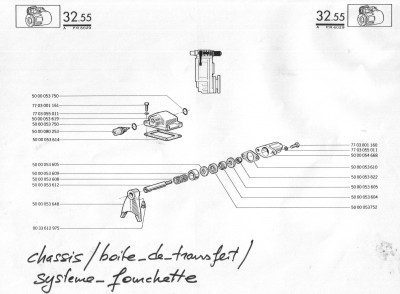

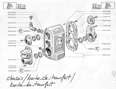

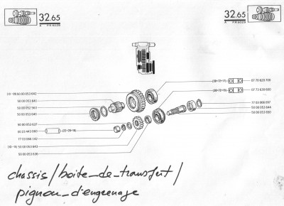

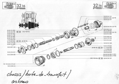

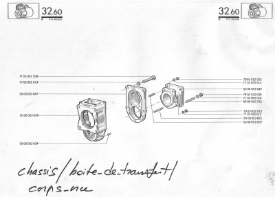

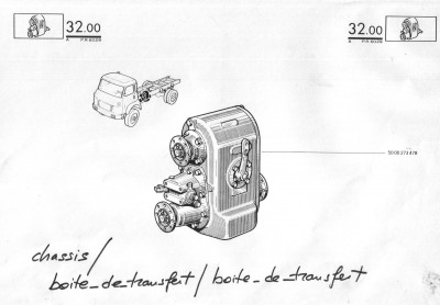

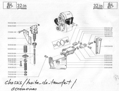

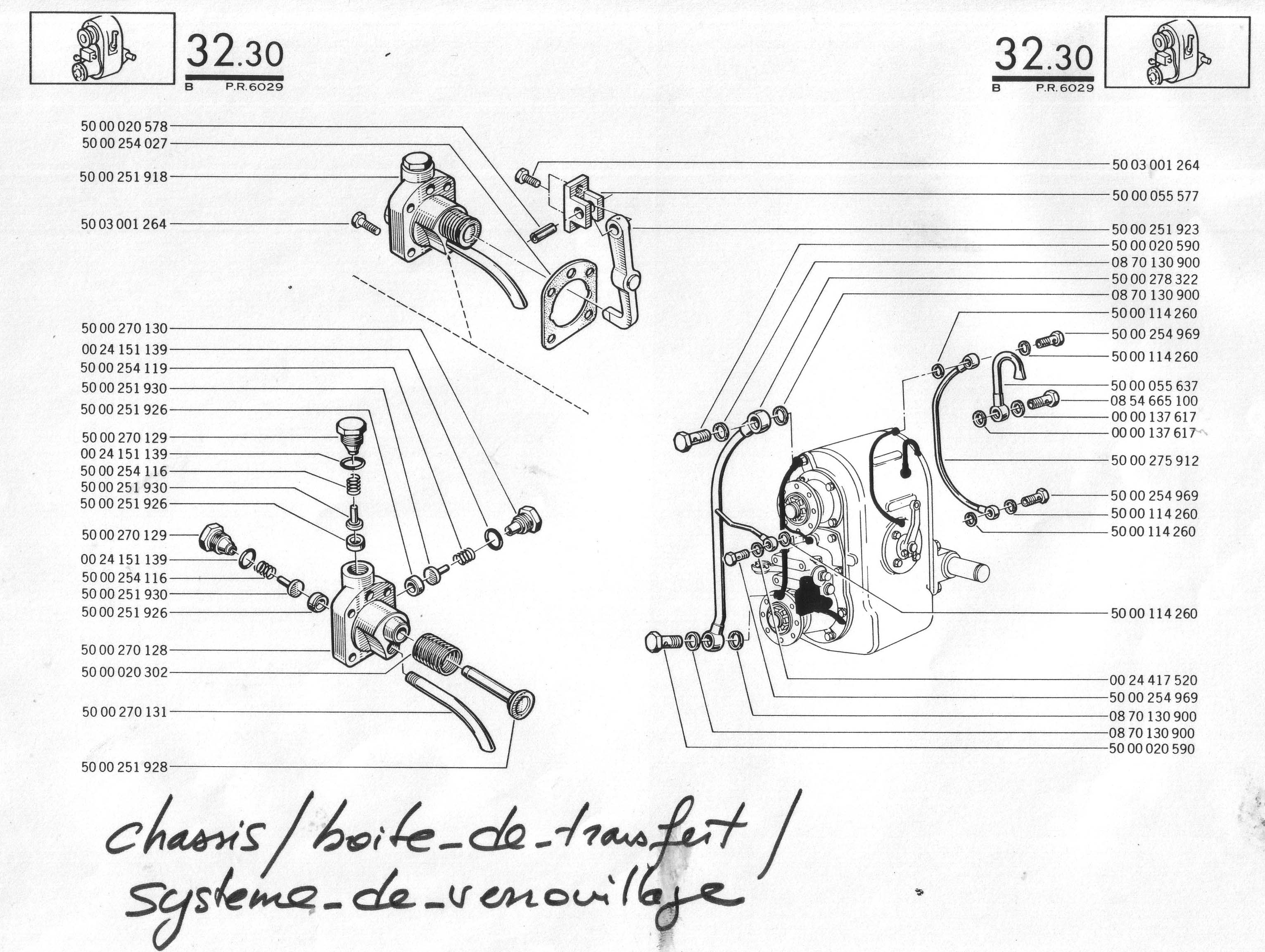

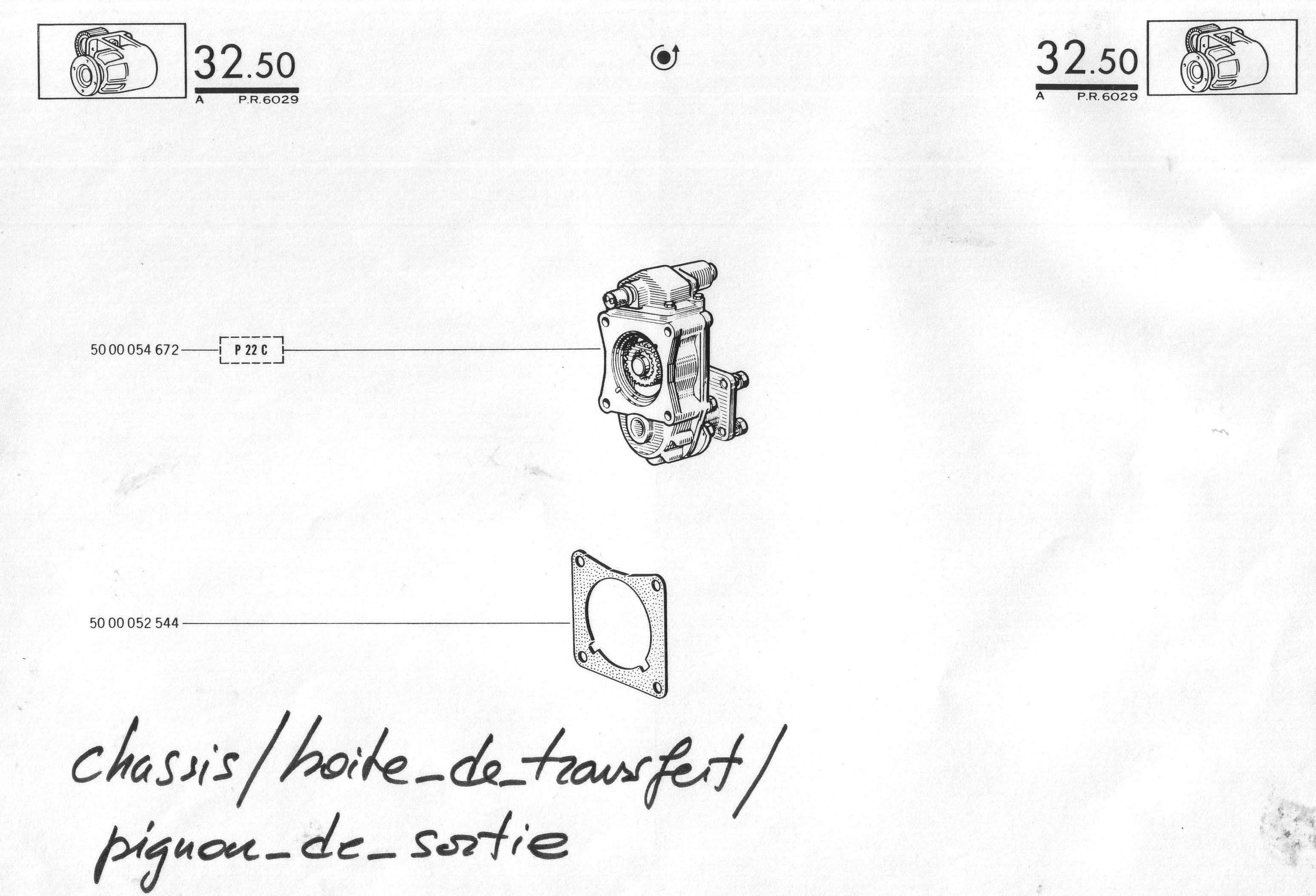

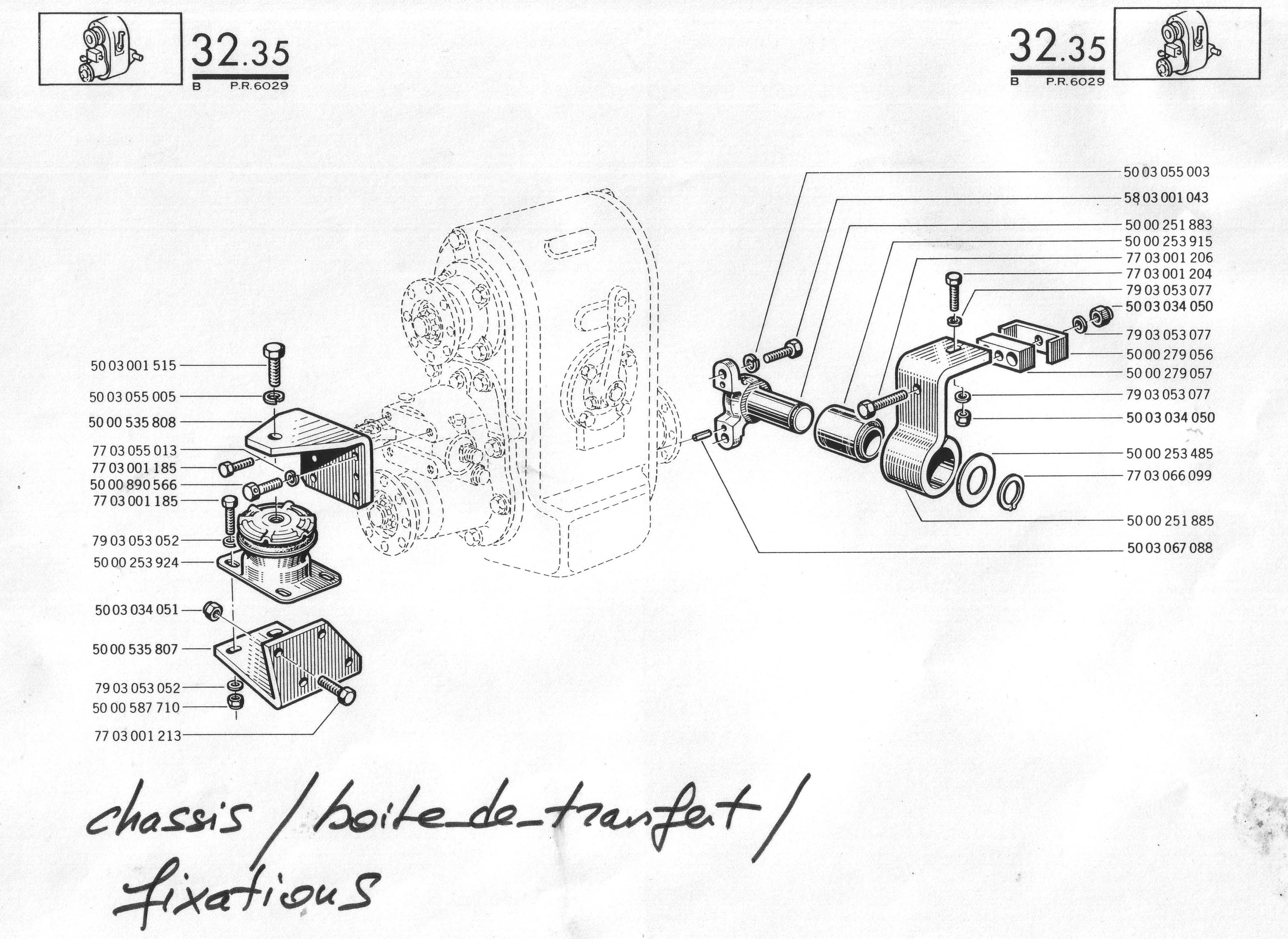

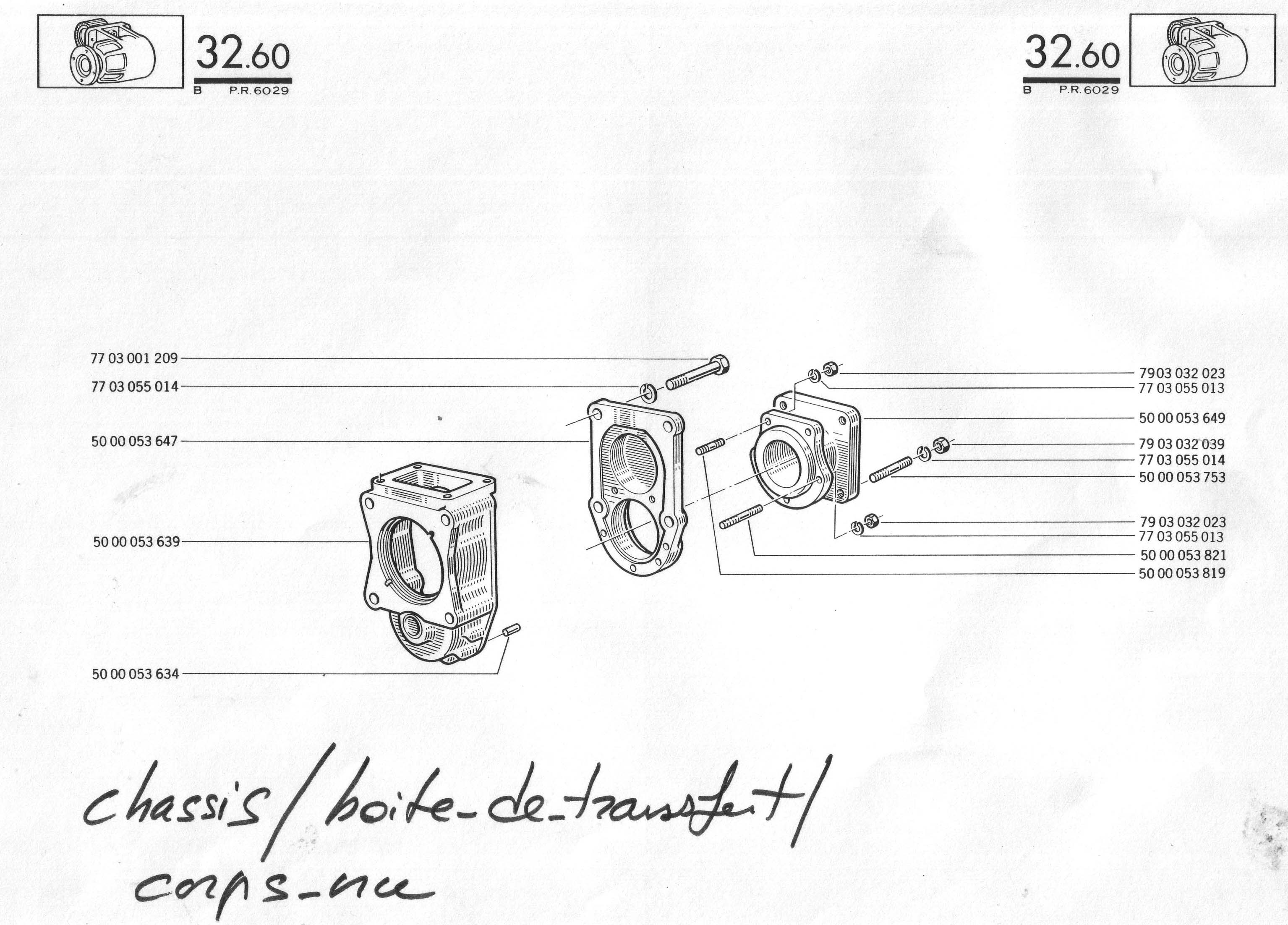

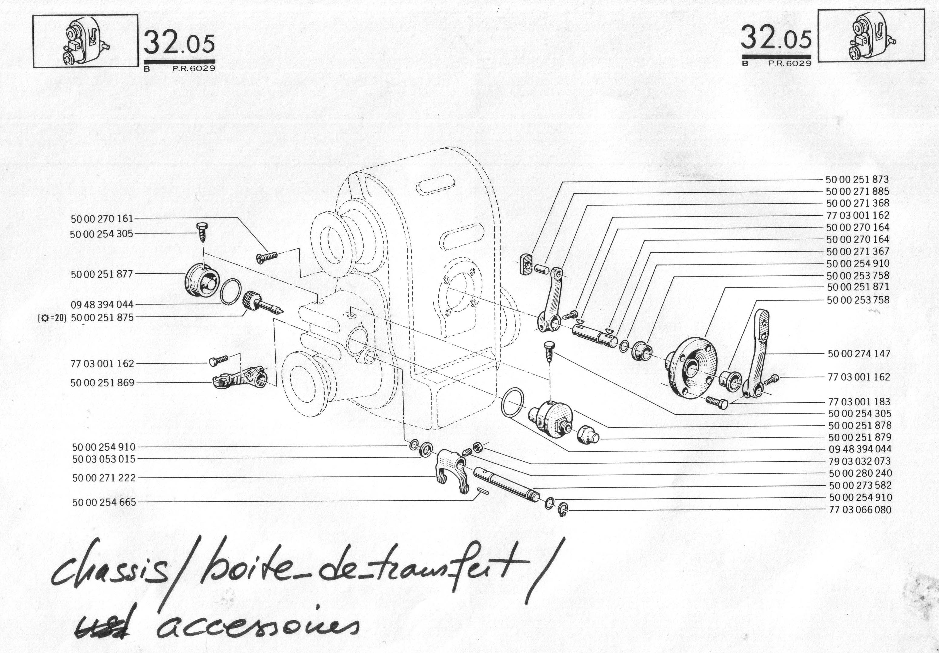

Boîte de transfert

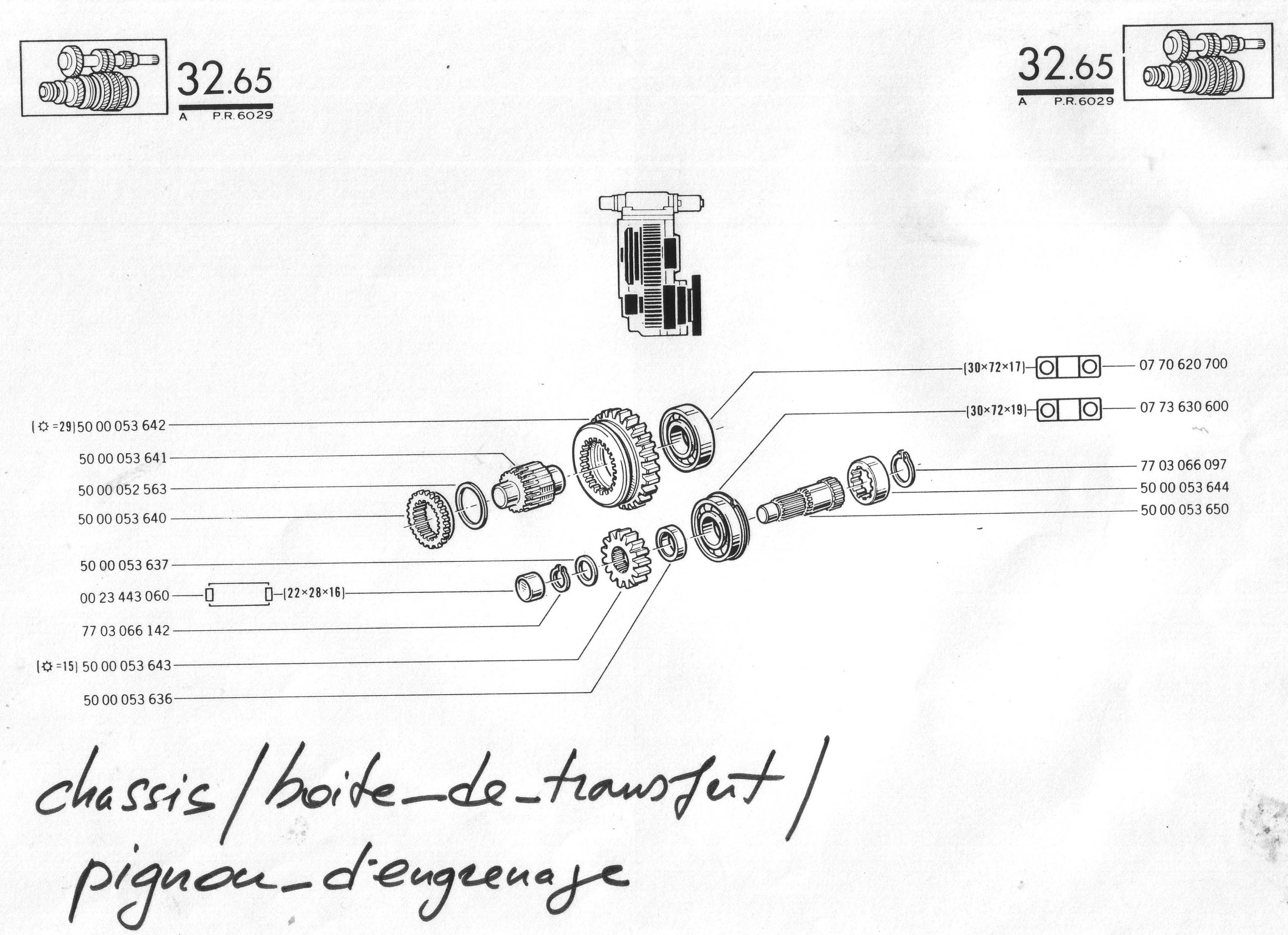

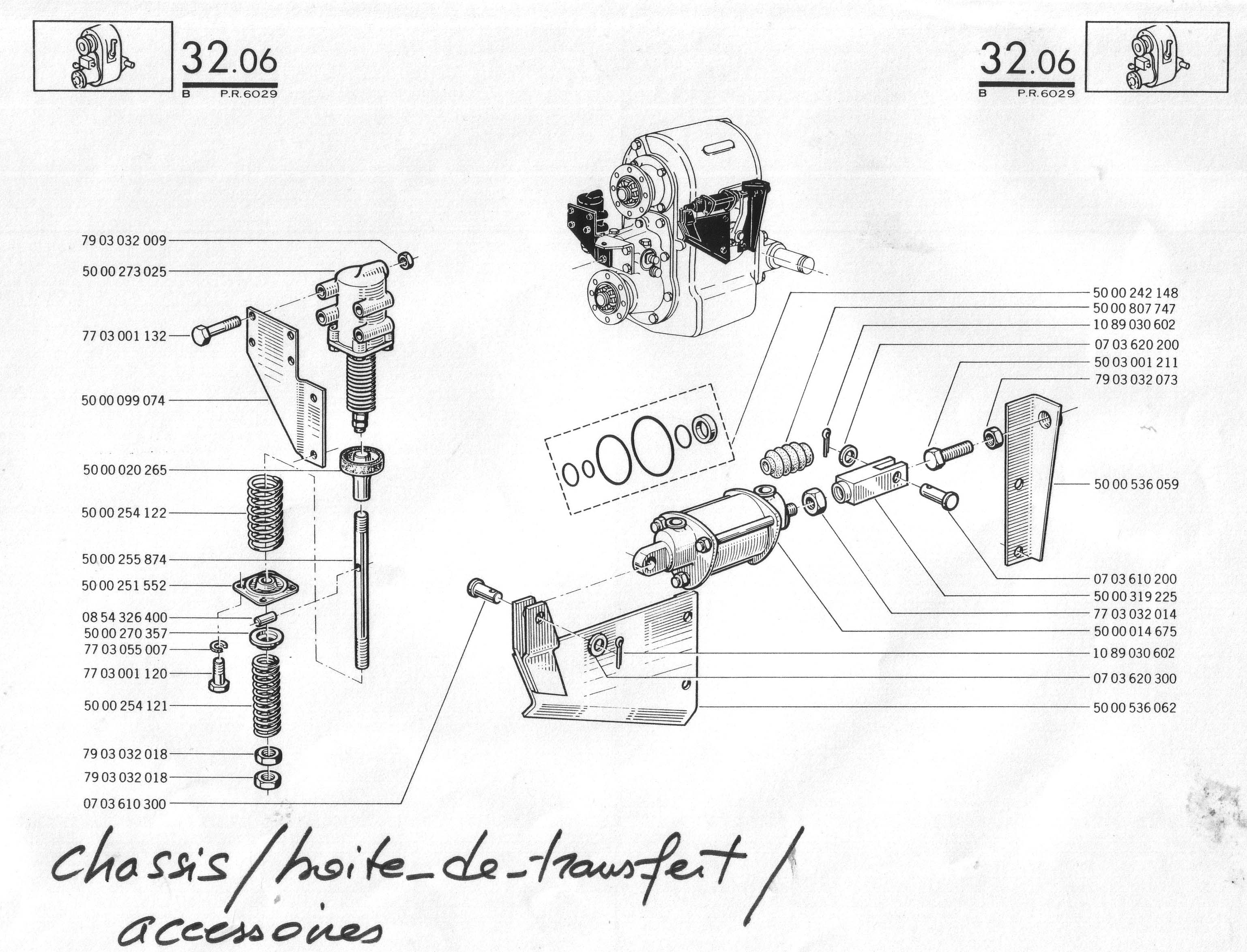

Hello,
Voila les docs de la BT pour Brice.
Rapture
Re: Boîte de transfert
Message par Rapture »
Cool, là je vois que j'aurai que l'axe a changer :wink:
