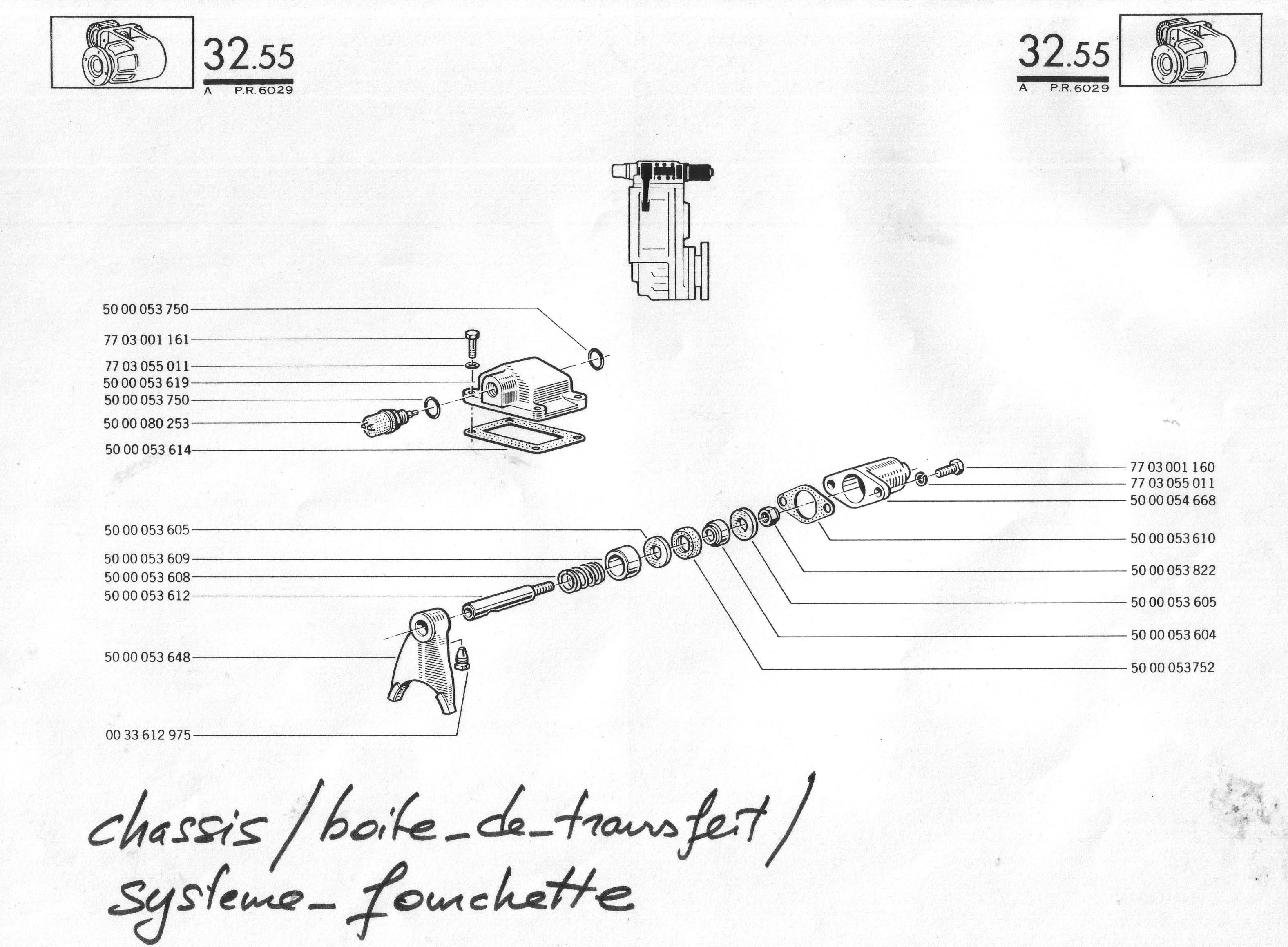

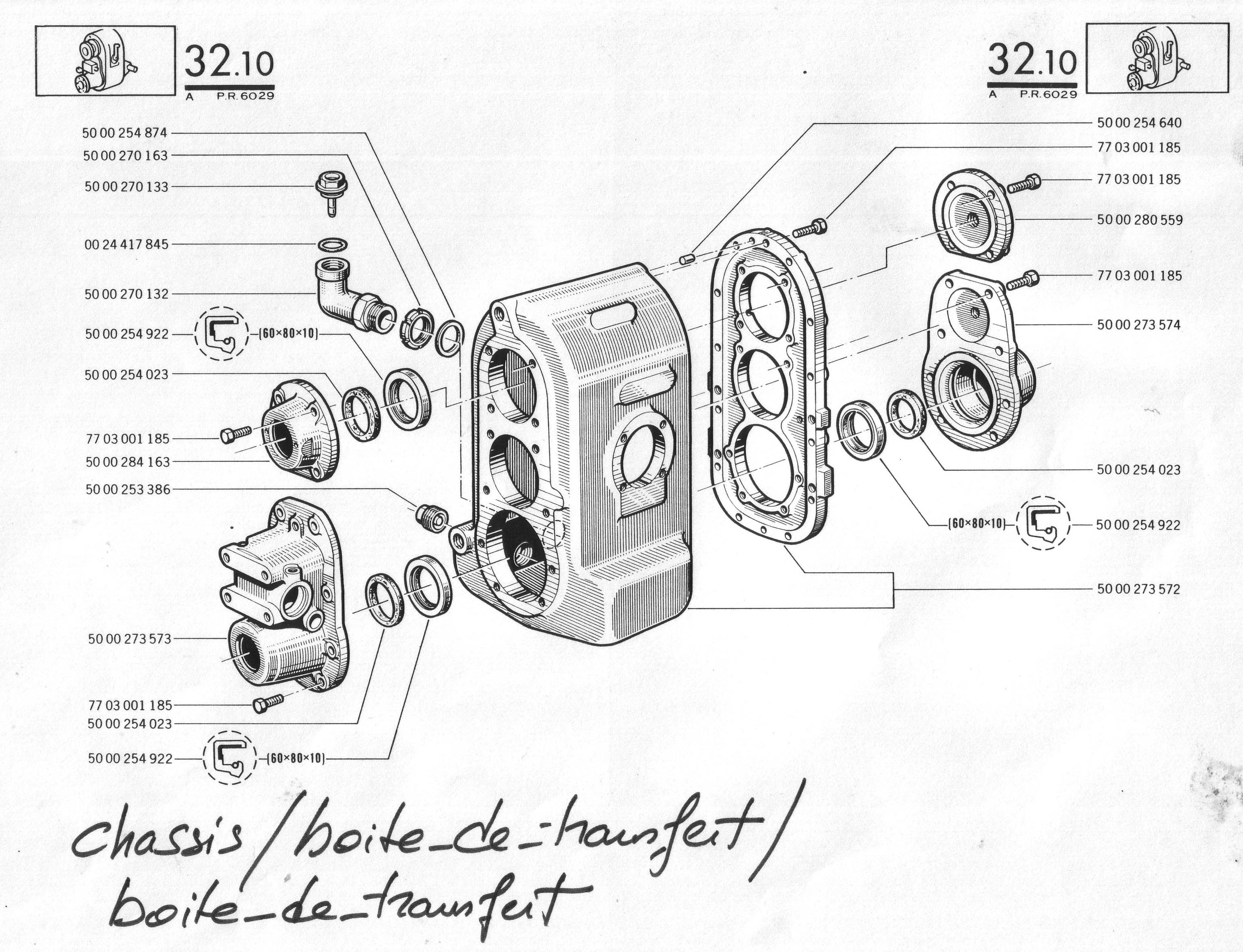

Sur le Bremach je ne sais pas si la gestion de blocage/courtes est identique, peut-être pas.
Ce qui est intéressant c'est de voir comment fonctionne la BT... sans l'ouvrir !! :mrgreen:
Si quelqu'un avait une photo d'un "éclaté" de BT... merci d'avance !

Messages : 5899
Boîte de transfert
Hello,
Voila les docs de la BT pour Brice.
Rapture
Re: Boîte de transfert
Message par Rapture »
Cool, là je vois que j'aurai que l'axe a changer :wink:
