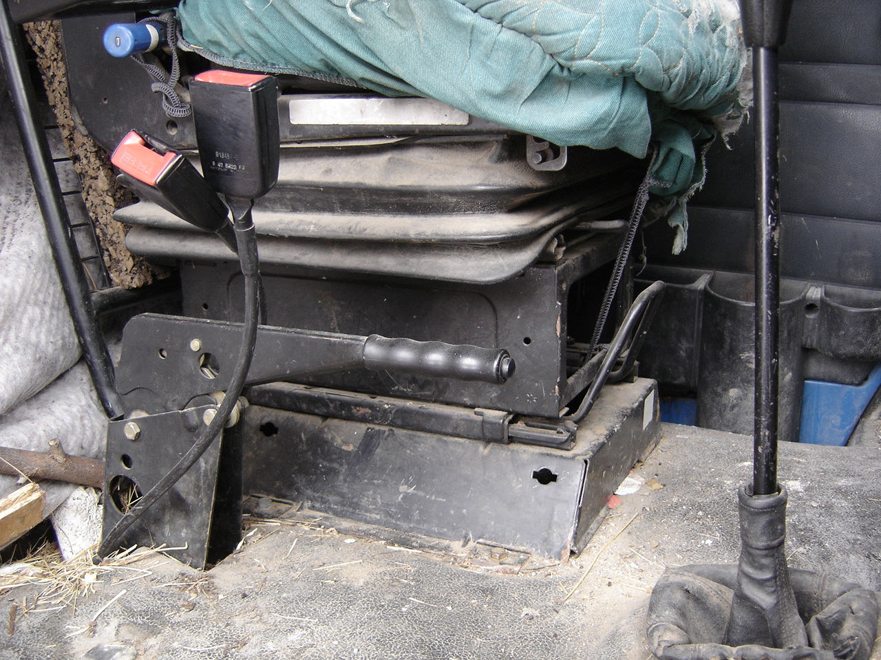

pour les sieges suspendus si ça te tente j'ai ceux de l'iveco de Guy...
il faut sans doute trouver des embases adaptées car les sieges non suspendus ont des embases plus haute par contre du fait de l'abscence de mécanisme.
200euros la paire
bien joué
200euros la paire

Te voilà donc propriétaire de ce spécimen unique de Daily 4x4 châssis long, félicitations, superbe acquisition
Pour aller sur les pistes je vérifierai tout de même la suspension arrière du fait que justement ce soit un châssis long, avec l'aménagement ça peut avoir fatigué tout ça. A moins que la suspension ait été dimensionnée en conséquence à la fabrication (est-ce un châssis long d'origine ou est-ce qu'il y a eu un échange de caisse ?).
Pour les suspensions pneumatiques ça demande d'avoir un compresseur embarqué, mais ça doit être confortable sur route, et tôle ondulée, pour de la piste défoncée il me semble d'après le retour d'expérience de certains que c'est bien si tu peux verrouiller la suspension pour éviter de faire du trampoline.
Les embases de sièges dont parle pascal sont facilement réalisables si tu soudes un peu à priori

tiens..je tombe sur une autre photo ou on voit ces embases tubulaires...en même temps quand on dispose des embases d'origine plus haute et qu'on peut les sacrifier..il suffit d'en couper un bout a chaque "pied" et tuber puis souder ou mettre des goupilles

voici une autre embase de siège suspendu sur mon trafic 4x4 1996 je compte le remonter dans l'Iveco
martin

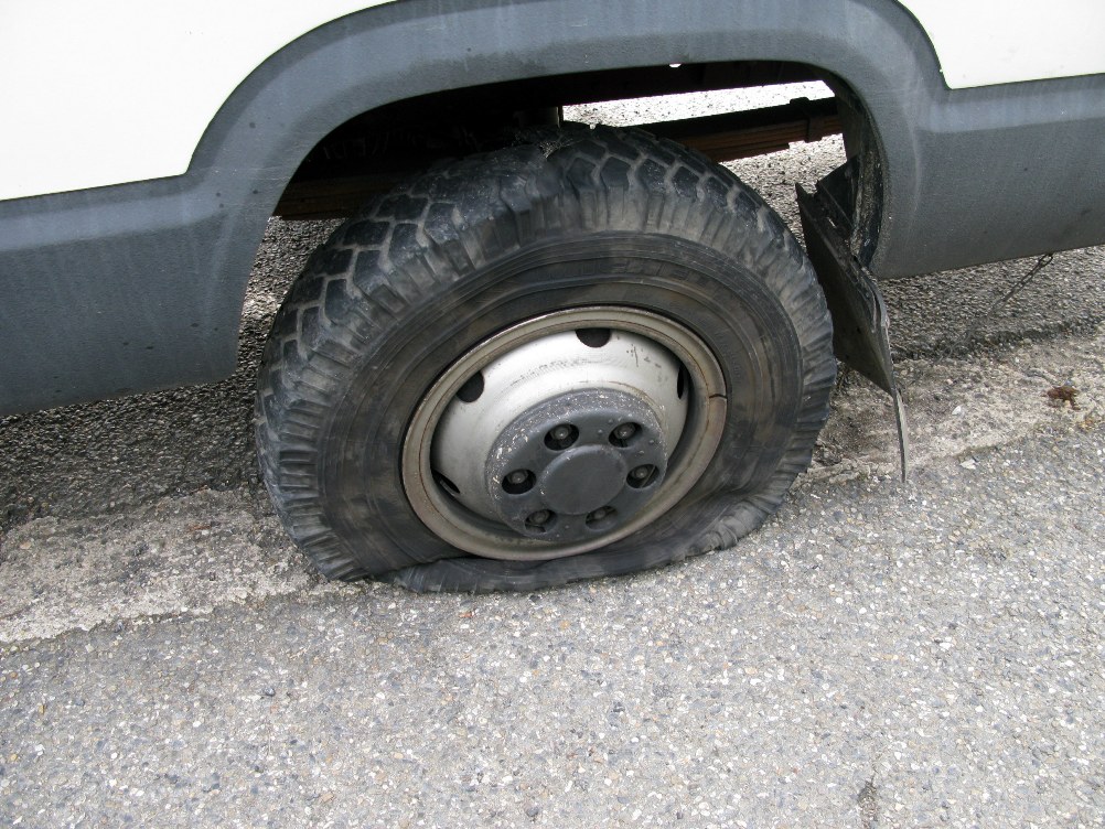

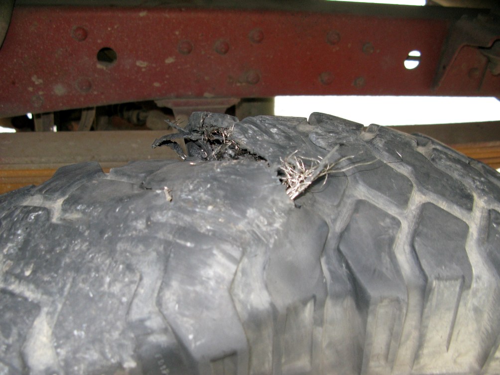

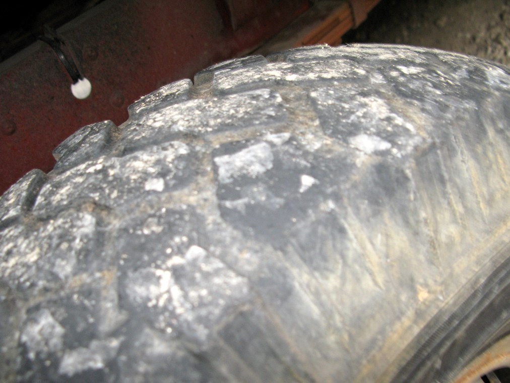

Etat d'un pneu ayant passé un CT et ayant fait moins de 150 kms après !
WOPWOP
Re: Nouveau venu au club Iveco
ce qui devait arriver, arriva !
Guy

Tes pneus usés sur l'extérieur sont une conséquence directe du ripage , et, le ripage est lié a un défaut de parallélisme...Quid aussi de la mesure de ripage sur le CT, ça correspond à quoi...Enfin, comme on peut le voir sur la dernière photo jointe, les pneus sont bouffés sur l'extérieur
en résumé: tes pneus pincent c'est à dire qu'ils "louchent" chacun voulant aller vers le milieu du véhicule en roulant , étant retenus il chassent en permanence (ils ripent)et donc s'usent sur la partie extérieure de la bande de roulement.
Si tu dois mettre des pneus neufs , règle ton parallélisme avant , tu peux les fusiller très vite
et au cas ou je ne te l'aurais pas dit , bienvenu sur le forum
Guy

Bonsoir Marc,
Comme le dit Daniel l'usure anormale vient d'un mauvais réglage du train avant.
Ayant eu des problèmes de crémaillère de direction en Mongolie, je l'ai fait changer en rentrant. J'ai ensuite fait faire un réglage de train avant.
La société qui à fait le réglage m'a demandé de vérifier une fois que j'aurais changé mes pneus car il risquait d'y avoir une usure anormale.
Chose que j'ai fait mais aucun problème.
En ce qui concerne l'achat j'ai été obligé de passer par "AYME PNEUS POIDS LOURDS" car aucun monteur ne voulait entendre parler de jantes cerclées.
Donc, j'ai payé un peu plus cher mais il m'ont fait ça bien (changer les flaps usés, valves et équilibrage avec des plomb à l'intérieur car il faut quand même savoir que les plomb à l'extérieur ne tiennent pas à cause du cerclage).
Oui, je part au mois d'août, cela approche à grands pas.
Peut-être seras-tu aux "Petits Gros"?.
Guy
Guy

Salut Guy,
Oui je pense aller aux "ptits gros", mais malheureusement probablement pas avec l'Iveco qui est actuellement chez Isère Evasion à Grenoble pour chiffrage de qq modifs...
les pneu concernés étaient à l'Ar, mais peut-être ont-ils été permutés...le vendeur m'a dit qu'avant les pneus se bouffaient sur l'intérieur, qu'il a fait régler la chose, mais maintenant c'est sur l'extérieur !
Ayme Poids lourd à part changer les pneus, peuvent-ils aussi faire le réglage du train AV? Je suppose aussi qu'il faut commander à l'avance les pneus, car ils doivent pas tout avoir en stock?
Merci
Marc
Oui, j'ai fait réglé mon train avant chez eux, ils ont un technicien itinérant avec tout le matériel.
Il peu même venir chez toi à condition que tu aies une surface bétonnée bien plane.
Moi j'ai commandé mais il pouvaient les avoir le lendemain.
Guy
Guy
WOPWOP a écrit :Salut Guy,
Merci
Marc
Du jeu dans les silent blocs des triangles fait que le train Av a tendance à s'ouvrir ou se fermer même avec un bon réglage.
