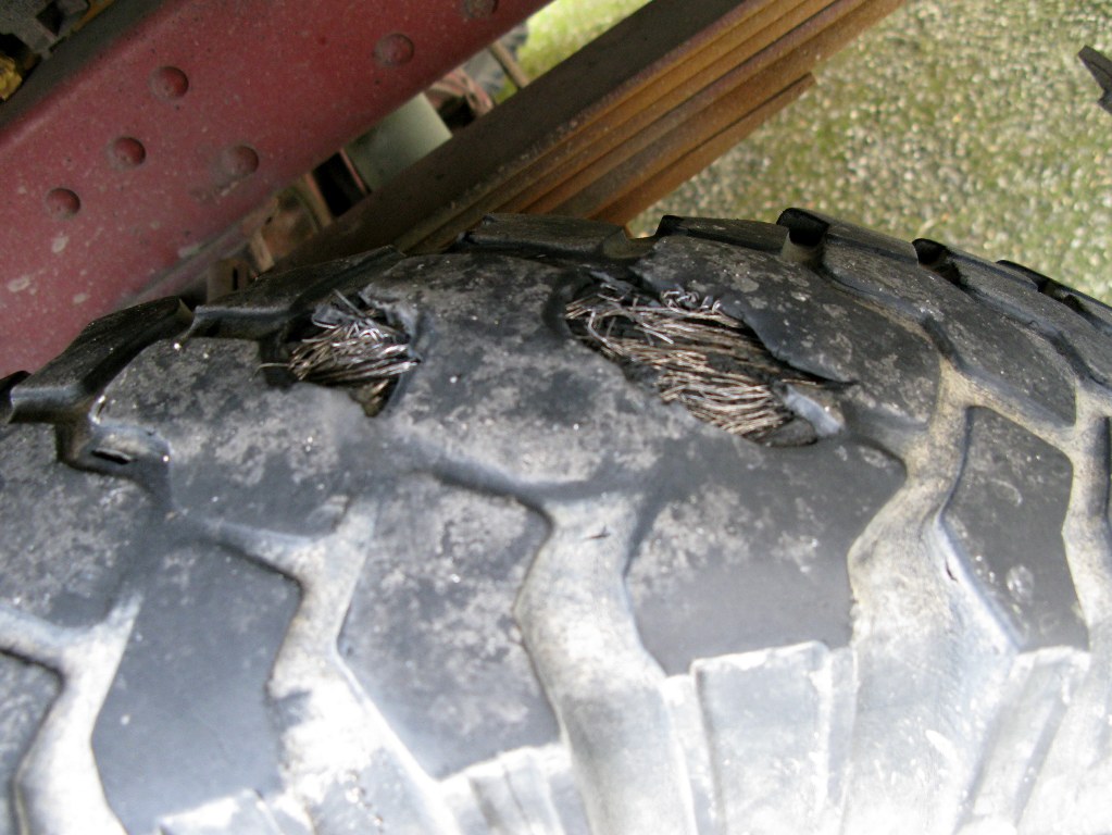

Etat d'un pneu ayant passé un CT et ayant fait moins de 150 kms après !
pneu ayant fait moins de 150 km après un CT !
WOPWOP
Re: Nouveau venu au club Iveco
Message par WOPWOP »
ce qui devait arriver, arriva !
Et voilà le résultat !
Pas vraiment réparable...
Usure asymétrique (sur l'extérieur de l'autre pneu AR)

Quid aussi de la mesure de ripage sur le CT, ça correspond à quoi...Enfin, comme on peut le voir sur la dernière photo jointe, les pneus sont bouffés sur l'extérieur
Tes pneus usés sur l'extérieur sont une conséquence directe du ripage , et, le ripage est lié a un défaut de parallélisme...
en résumé: tes pneus pincent c'est à dire qu'ils "louchent" chacun voulant aller vers le milieu du véhicule en roulant , étant retenus il chassent en permanence (ils ripent)et donc s'usent sur la partie extérieure de la bande de roulement.
Si tu dois mettre des pneus neufs , règle ton parallélisme avant , tu peux les fusiller très vite

Comme le dit Daniel l'usure anormale vient d'un mauvais réglage du train avant.
Ayant eu des problèmes de crémaillère de direction en Mongolie, je l'ai fait changer en rentrant. J'ai ensuite fait faire un réglage de train avant.
La société qui à fait le réglage m'a demandé de vérifier une fois que j'aurais changé mes pneus car il risquait d'y avoir une usure anormale.
Chose que j'ai fait mais aucun problème.
En ce qui concerne l'achat j'ai été obligé de passer par "AYME PNEUS POIDS LOURDS" car aucun monteur ne voulait entendre parler de jantes cerclées.
Donc, j'ai payé un peu plus cher mais il m'ont fait ça bien (changer les flaps usés, valves et équilibrage avec des plomb à l'intérieur car il faut quand même savoir que les plomb à l'extérieur ne tiennent pas à cause du cerclage).

les pneu concernés étaient à l'Ar, mais peut-être ont-ils été permutés...le vendeur m'a dit qu'avant les pneus se bouffaient sur l'intérieur, qu'il a fait régler la chose, mais maintenant c'est sur l'extérieur !
Ayme Poids lourd à part changer les pneus, peuvent-ils aussi faire le réglage du train AV? Je suppose aussi qu'il faut commander à l'avance les pneus, car ils doivent pas tout avoir en stock?

Oui, j'ai fait réglé mon train avant chez eux, ils ont un technicien itinérant avec tout le matériel.
Il peu même venir chez toi à condition que tu aies une surface bétonnée bien plane.

Du jeu dans les silent blocs des triangles fait que le train Av a tendance à s'ouvrir ou se fermer même avec un bon réglage.
