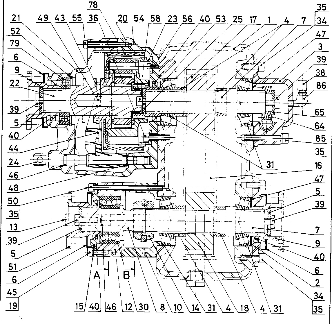

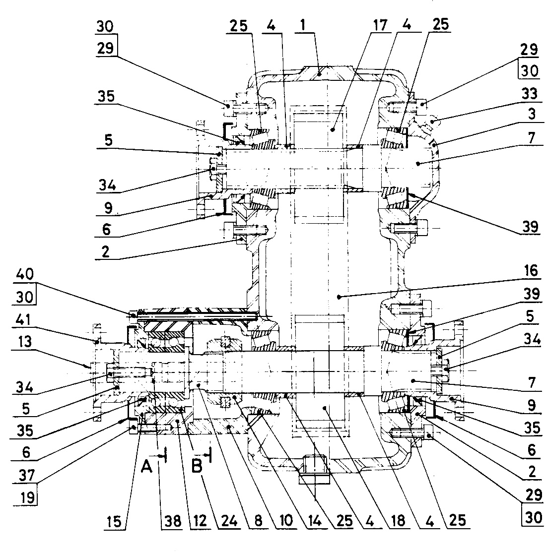

Le réducteur fait effectivement allusion aux "petits vitesses".
Il y deux montages, une BT sans "vitesses courtes" et une avec des vitesses courtes.
BT Ponticelli Avec Réducteur
BT Ponticelli Sans Réducteur

Comme on le voit sur le plan, le réducteur est sur le devant de la boite, ça se remarque bien s'il y est ou non. En fait, je pense que c'est la même boite transfert dans les deux cas, la différence venant du rajout ou non du réducteur. Donc pour la boite transfert proprement dit, les pièces doivent être les mêmes.
J'en profite pour poser une question à Alain (je vais avoir l'air un peu bête...) : où sont les bouchons de niveau et de remplissage d'huile de la boite trasfert ? J'ai bien repéré ceux du réducteur (face avant, deux bouchons 6 pans creux) mais j'arrive pas à voir où ça peut être sur la boite transfert. Merci d'avance.
