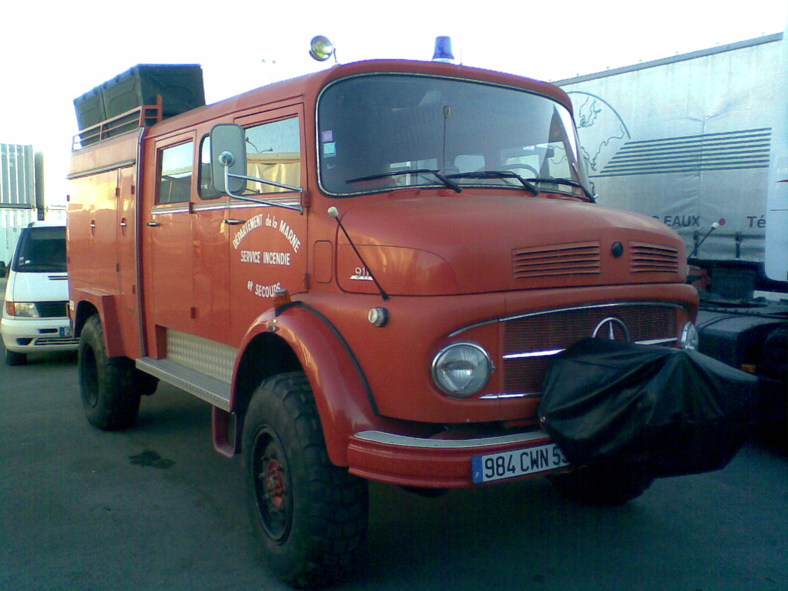

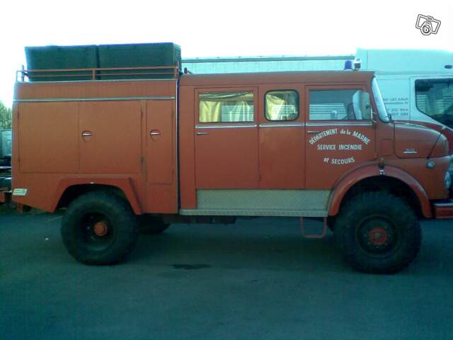

Alors c'est un vehicule d'intervention pompier réformé de la brigade de cézanne (51) aucun problème pour l'immatriculation je garde mon type vtsu (pas de disque, et autorisation de rouler le w end). Quand le camion est arrivé il était "brut de décoffrage" : porte rouleau, porte lance, giro bleu, deux-tons, etc... Nous attaquons tranquillement le travail avec l'arrivée des beaux jours. Au programme: réalisation d'un passage accordéon entre la cabine et la caisse, découpe du toit afin de le réhausser d'environ 50cm et construction d'une capucine suspendue ne se reposant que sur la caisse, le châssis se tordant en franchissement lourd il faut garder un point de torsion entre la triple cabine et la caisse. Le montage d'un snorkel est envisagé (merci pour le post de bruno jordan )
Pour la partie mécanique et technique : 18500km le moteur est un OM352 5.6L D inj directe c'est le même moteur que sur certain unimogs et porteurs de ces années la. Il developpe 110 ch dans la version atmosphérique. Petite spécificité de la bête il tourne en 12V
Premier problème de taille: la vitesse. Selon le barré rouge la vitesse max théorique est de 70.3 km/h. Après vérification concrete la vitesse de croisière est d'environ 65km/h. Après une semaine de reflexion nous voila partis direction franckfurt (de) anfin d'aller chercher 6 nouvelles roues...6 jantes et 6 pneus quasi neufs pour le prix d'une roue neuve en france... Y'a pas photo les 1000km valent le coup d'être faits! Et nous gagnons 10. 15 km/h....

Oups j'en oublie le principal donc nous voila chaussés en 12.5R20 sur jantes de 11r20... résultat très euh...convaincant!!

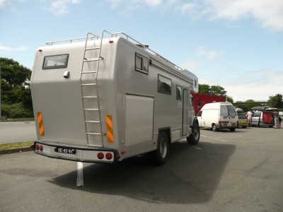

je met une image d'un pauvre simple cab, mais il faut que je retrouve celles que j'ai faite d'un immatriculé en Pologne et aménagé en camping car croisé sur l'autoroute et assez rutilant.
mais j'en dit pas plus parceque si j'arrive pas à les retrouver ça craint.

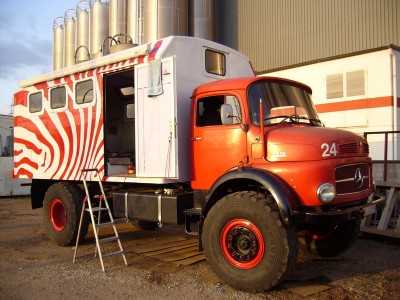

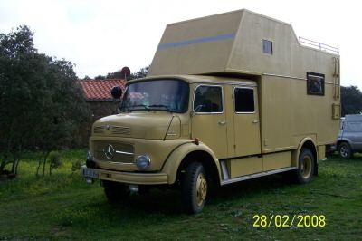

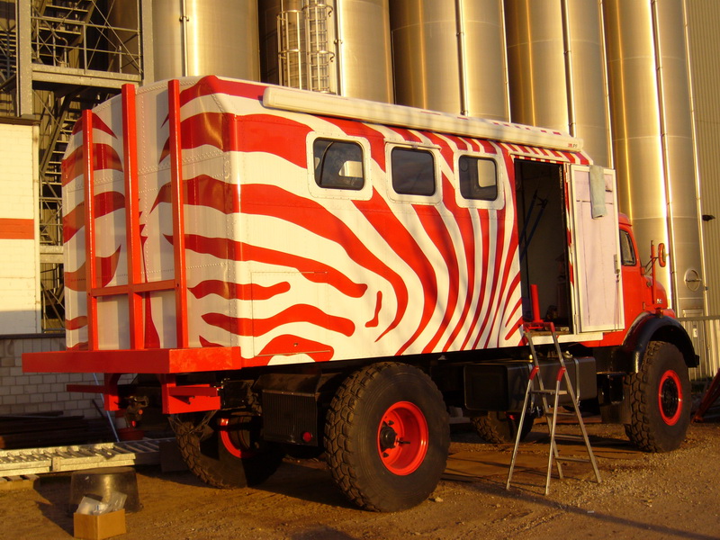

alors voila qq photos de "nez de cochon" glanées sur le web :shock: ( que leur auteur ou possesseur me contacte si jamais?... :roll: )
qu'est ce qu'ils sont beaux!!! 8) :wink:
magnifique triple cabine compact
un autre version plutôt trial
un double
un double
là  avec carrement un loft sur le dos

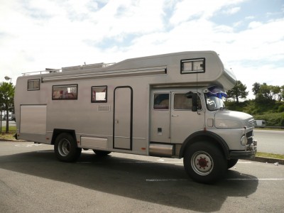

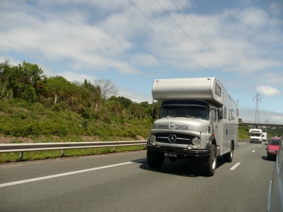

tiens ben j'ai bien fait de ressortir mes photos du maroc, du coup j'ai retrouvé le superbe merco 911 polonais...jugez plutôt... :wink:
après ça guy va pas me croire quand je snobe les trucs luxueux...
bon c'est sur que le porte à faux arrière et l'angle ventral ne le prédisposent plus trop au tout terrain sans parler de la longeure totale
tout petit mon transporter à coté...

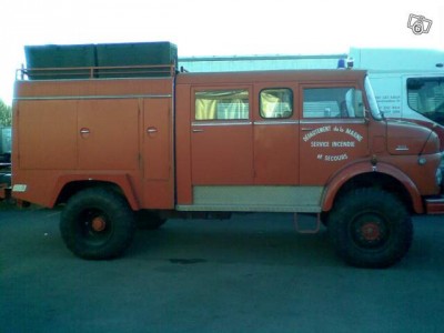

j'ai une triste nouvelle là: http://www.leboncoin.fr/vi/27348466.htm?ca=12_s
qui reprendra le projet de philippe alias Mathurin59 ?
Pascal
"vends cause séparation un mercedes 911 ex-pompier.
Il est de 1973 et totalise 18500km pour 670h d'utilisation. Tout est ok dessus il vient de passer les mines. Il possède encore tous ses équipements d'origine ainsi qu'un treuil monté sur prise de force. Au niveau de la carte grise il est classé VTSU (= vasp) donc pas de disques ni de restrictions de circulation. Je le vends avec 2 jeux de roues une monte en 8.25r20 jumelées à l'arrière et l'autre en 12.5r20 en roues simples arrières (roues d'unimog) ainsi que 2 roues de secours. prix à négocier"

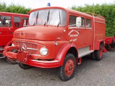

j'ajoute aussi cette dernière image qui n'est autre que l'avatar de Mathurin59 himself
c'est fou comme les roues en 12'5R20 l'ont transformé par rapport a cette version origine roues jumellées
