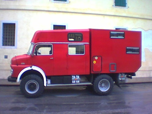

je mets une image d'un pauvre simple cab, mais il faut que je retrouve celles que j'ai faites d'un immatriculé en Pologne et aménagé en camping-car croisé sur l'autoroute et assez rutilant.
mais j'en dis pas plus parce que si j'arrive pas à les retrouver ça craint.

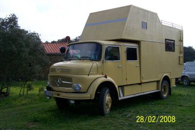

tiens ben j'ai bien fait de ressortir mes photos du maroc, du coup j'ai retrouvé le superbe merco 911 polonais... jugez plutôt... ![]()

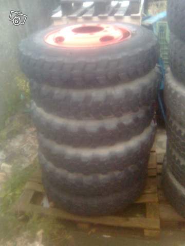

"vends 6 roues montées en michelin 8.25r20 xl sur jantes mercedes 8 trous initialement sur un mercedes 911. Faire offre. Etudie toutes propositions."
http://www.leboncoin.fr/vi/36009553.htm?ca=12_s
