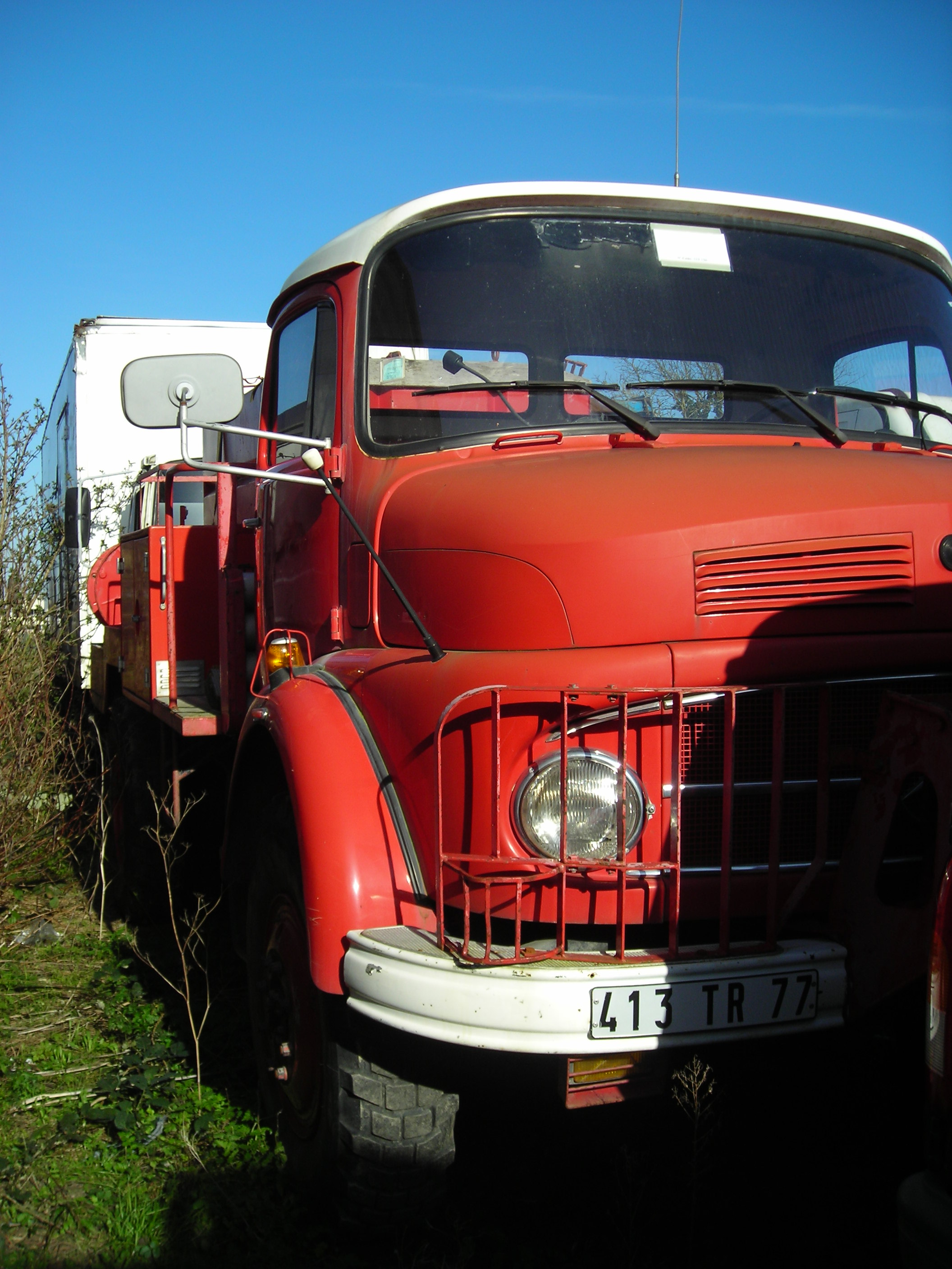

je mets une image d'un pauvre simple cab, mais il faut que je retrouve celles que j'ai faites d'un immatriculé en Pologne et aménagé en camping-car croisé sur l'autoroute et assez rutilant.
mais j'en dis pas plus parce que si j'arrive pas à les retrouver ça craint.

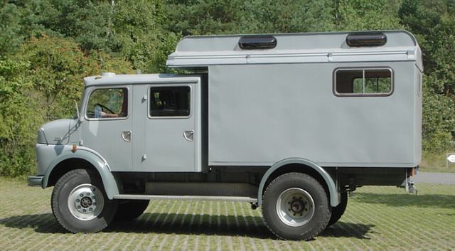

alors voilà qq photos de "nez de cochon" glanées sur le web :shock: ( que leur auteur ou possesseur me contacte si jamais ?... :roll: )
qu'est-ce qu'ils sont beaux !!! 8) :wink:
magnifique triple cabine compact

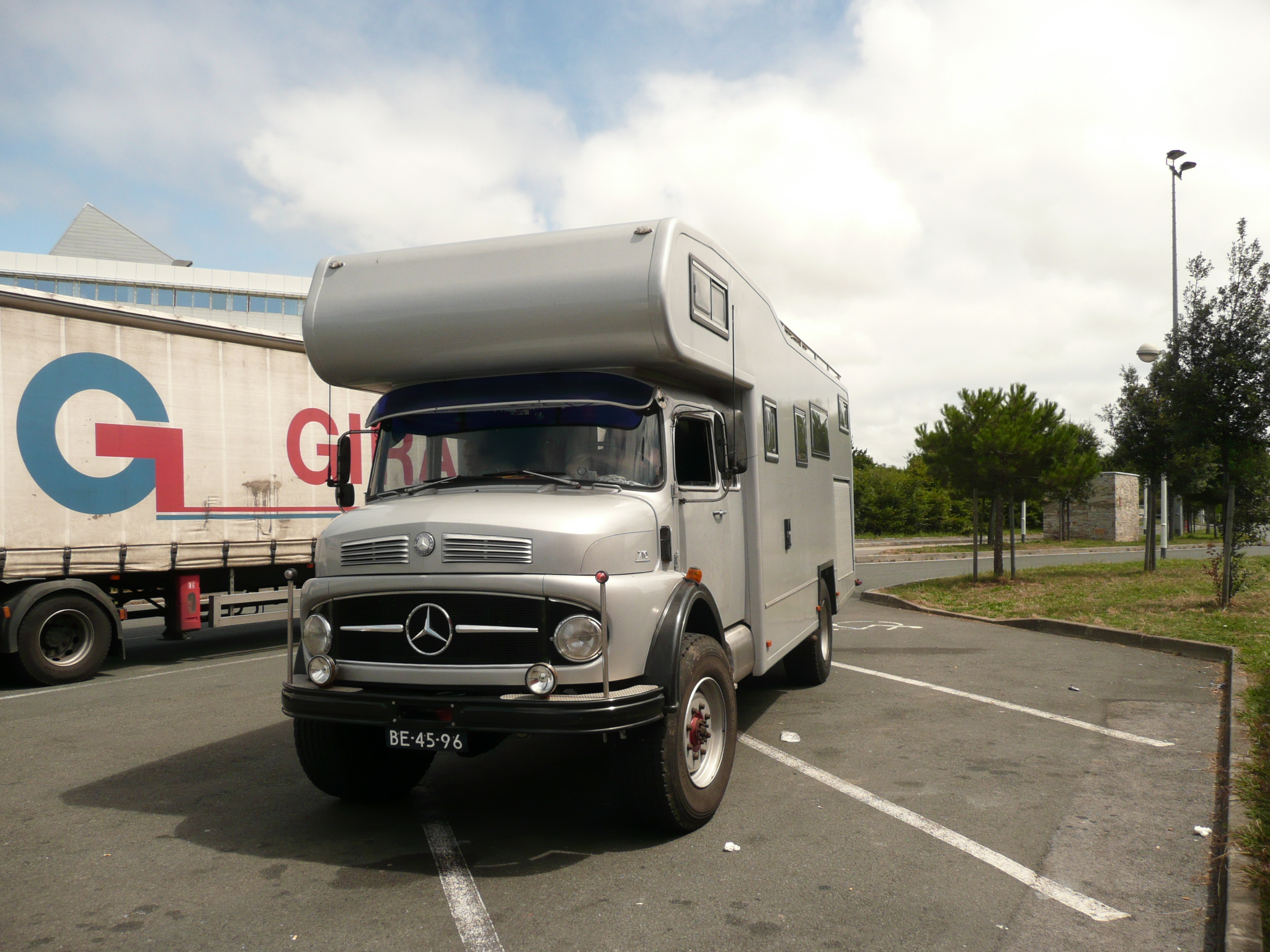

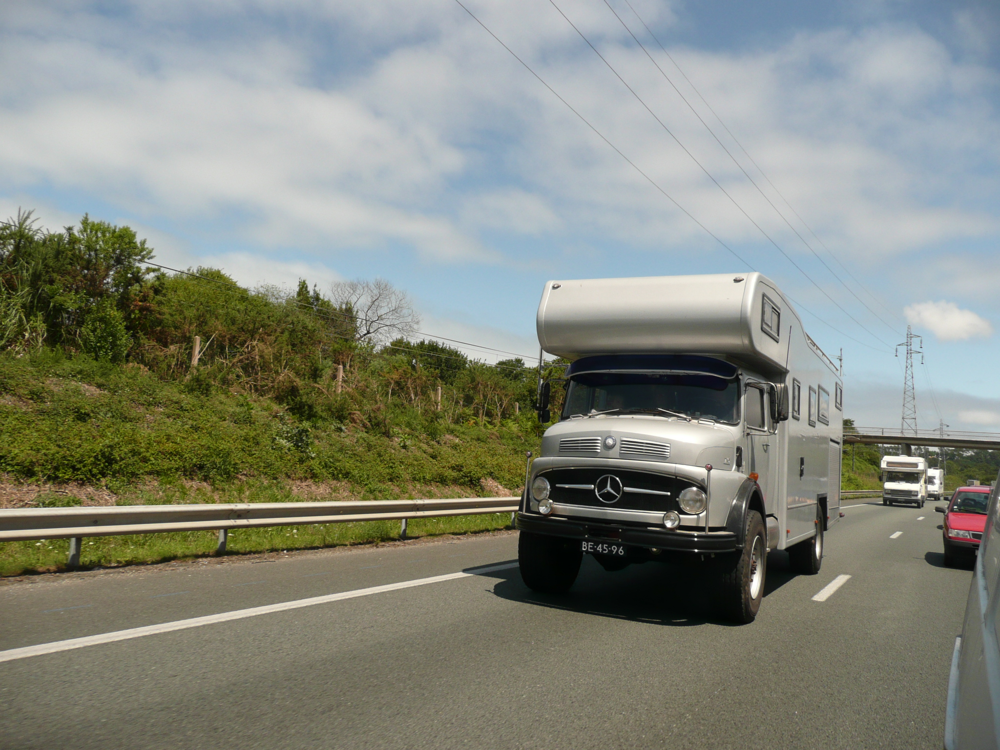

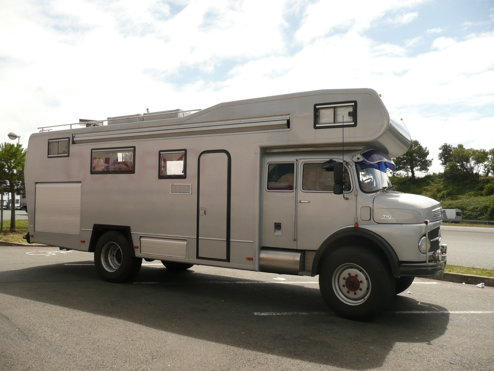

tiens ben j'ai bien fait de ressortir mes photos du maroc, du coup j'ai retrouvé le superbe merco 911 polonais... jugez plutôt... :wink:
après ça guy va pas me croire quand je snobe les trucs luxueux...
bon c'est sur que le porte à faux arrière et l'angle ventral ne le prédisposent plus trop au tout terrain sans parler de la longeure totale
tout petit mon transporter à coté...
