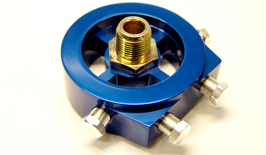

Voilà! J'ai reçu mes sondes et mes manos d'huile (pression et T°) pour l'IVECO, plus un adaptateur qui s'intercale entre le bloc et le filtre à huile.
Avantages de l'adaptateur:
* on laisse en place le manostat d'origine et on garde la lampe de signalisation (pression basse) au tableau de bord; le manostat est difficile d'accés et on a peu de place pour y installer la sonde de pression d'huile (diam 45mm), à cause des nombreuses durits d'eau et huile qui passent dans le secteur,
* on peut y connecter jusqu'à 4 sondes 1/8"; en ce qui me concerne: la sonde de pression et celle de T°d'huile bien entendu.

- Fichiers joints
- Il y a un joint d'étanchéité , non visible sur la photo, fourni et en place sur l'adaptateur.
Pas: 3/4" UNF 16 - Adaptateur sur filtre à huile.jpg (27.17 Kio) Vu 15361 fois

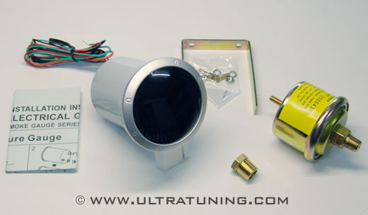

- Diamètre maxi de la sonde: 45mm, longeur ht: 81mm.
- Mano et sonde de pression huile.jpg (24.52 Kio) Vu 15361 fois
- Mon mano de pression d'huile, ça jette! La nuit il y a des leds.
Diamètre mano: 52mm. - Mon mano de pression huile.jpg (37.39 Kio) Vu 15361 fois

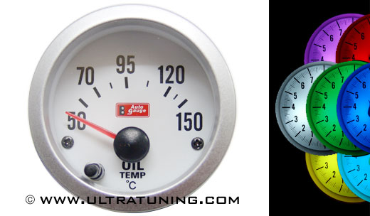

- Mon mano de T° huile, ça jette moins, mais on peut choisir la couleur du fond, quand même!
Diamètre mano: 52mm. - Mon mano de T° eau.jpg (32.59 Kio) Vu 15361 fois

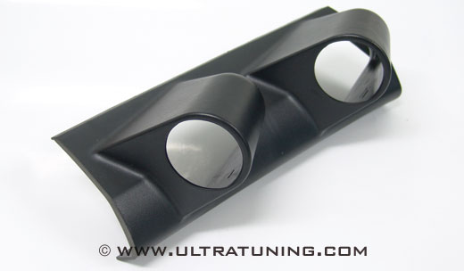

- Pou 2 manos en montant de pare-brise.
- Pour 2 manos - montant de pare-brise.jpg (15.99 Kio) Vu 15361 fois

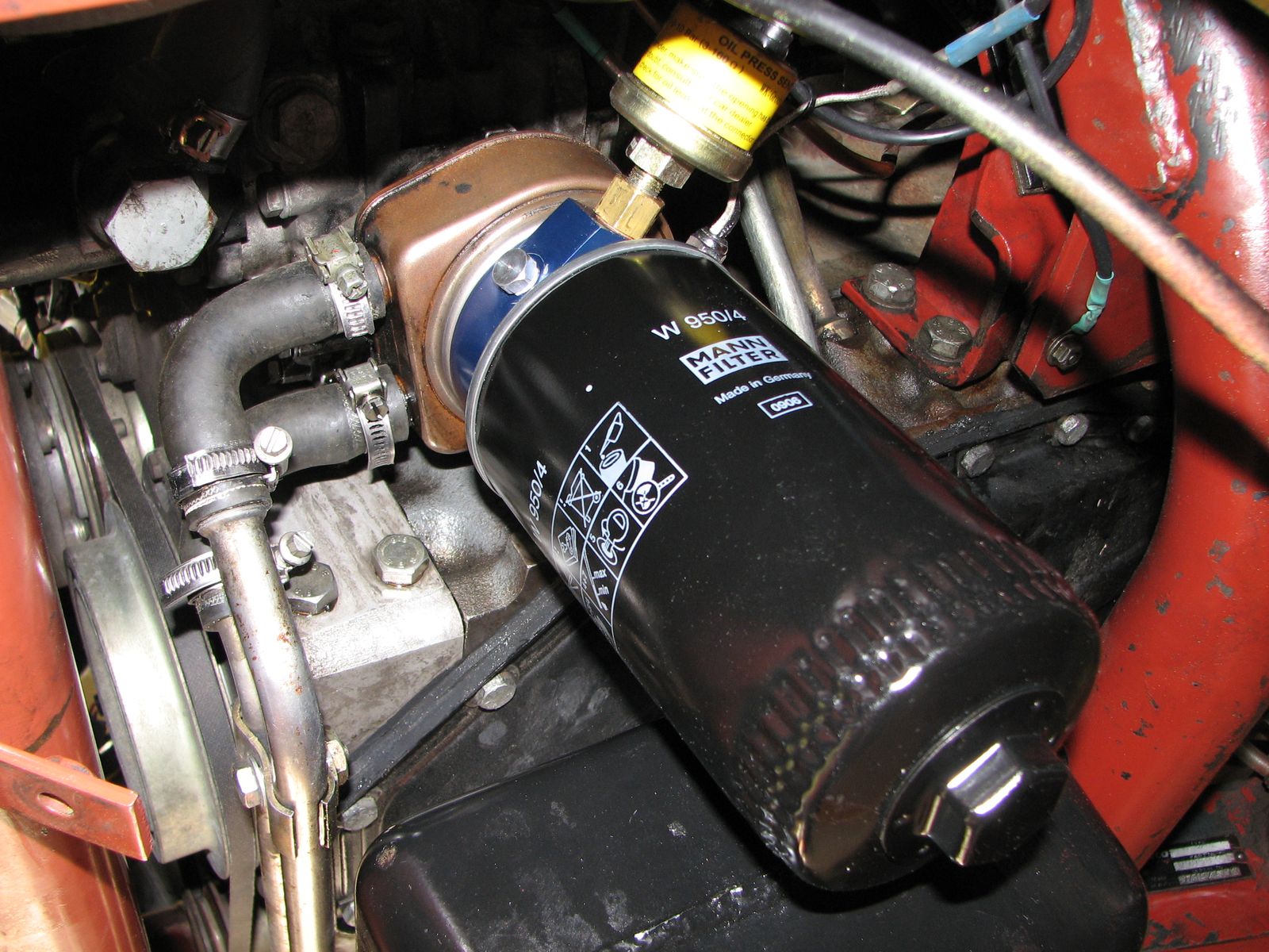

Bonsoir à tous,
Installation des sondes et manos terminée et le tout fonctionne!
Adaptateur pour recevoir tout cela en place.
Changement du filtre à huile d'origine (à 2 plans de joints) par un filtre à un seul joint (convient mieux avec l'adaptateur). Contenance des filtres quasi identique, si on ajoute le volume intérieur de l'adaptateur.
Mano d'huile avec sonde 0-10 bars.
Bon WE.
Bon WE.
- Fichiers joints
- Diam: 93mm / H: 170mm contre diam: 108mm / H: 140mm pour l'IVECO
- 420.jpg (12.22 Kio) Vu 15333 fois

Les sondes sont livrées avec les manos. Pas d'euros à rajouter! Attention prends une sonde et un mano 0-10 bars pour la pression d'huile!
Prends également un mano d'huile à cadran blanc comme celui de T° huile. Par forte luminosité, mon mano huile est illisible. Je vais devoir le changer.
En fonctionnement moteur chaud et à 3200tr/mn: P huile= 5,5 à 6 bars, T° huile= 95°, T° eau: 80°. Au démarrage, donc huile froide, plutôt tiède en ce moment, l'aiguille du mano et au maxi: 7 bars.
Effectivement la sonde de pression d'huile touchait sur le filtre IVECO. J'ai acheté un raccord mâle/femelle pour éloigner la sonde du filtre: on le voit sur la photo de mon montage. Avec le nouveau filtre ce raccord n'est plus nécessaire, mais je l'ai laissé; en dépannage je peux toujours monter un filtre IVECO.
J'ai changé de filtre à huile pour avoir une meilleure étanchéité au niveau du filetage sur l'adaptateur. Ainsi le joint du nouveau filtre et le plan du filetage sont sur un même plan, ce qui n'était pas le cas avec le filtre IVECO: le joint intérieur ne servait plus à rien et le plan du filetage était très en retrait par rapport au joint extérieur.
Bonne soirée et bien à toi.

Pour éviter d'avoir un tableau de bord genre boeing à surveiller, on peut monter une alarme sonore sur le mano de pression d'huile. Elle va couïner au moment où le voyant s'allume, voyant sur lequel on n'a pas le regard fixé ! Je ne sais pas à combien est taré le manostat de pression d'huile sur les Sofim, il ne faut pas qu'il soit trop bas, auquel cas le couïnement arrive trop tard, ce qui est l'inverse d'une bonne surveillance et ne laisse pas de marge vu qu'il faut tout arrêter tout de suite.
Est ce que la sensibilité de ces manos est réglable ?
Bien sûr, ça ne donne pas toutes les infos d'un cadran indiquant en temps réel la pression d'huile qui, en plus sur du long terme, donne l'évolution de l'usure du moteur. L'un n'empêche pas l'autre, genre la ceinture et les bretelles.
L'alarme sonore peut aussi être montée sur la température d'eau. Sur mon Volvo sur mon bateau, j'avais acheté une sonde réglable de chauffe eau (saucissonnée sur la durite de sortie d'eau de refroidissement avec du papier alu et du chaterton autour) qui me permettait de l'étalonner de la façon suivante : quand le moteur était juste à sa bonne température de fonctionnement, je tournais le bouton de réglage jusque au moment où ça se mettait à couïner et je revenais un chouïa en arrière pour que l'alarme se coupe. Ainsi, j'étais sûr que l'alarme se déclencherait dès que la température serait un peu au dessus de la normale (et non quand ça bout et que c'est trop tard).
