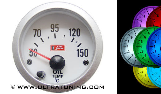

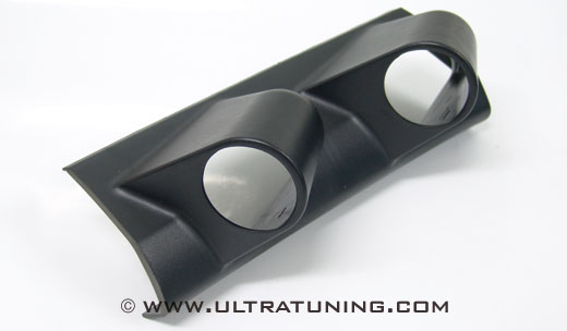

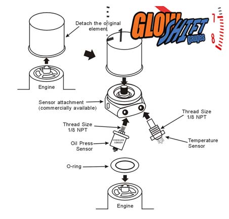

Voilà! J'ai reçu mes sondes et mes manos d'huile (pression et T°) pour l'IVECO, plus un adaptateur qui s'intercale entre le bloc et le filtre à huile.
Avantages de l'adaptateur:
* on laisse en place le manostat d'origine et on garde la lampe de signalisation (pression basse) au tableau de bord; le manostat est difficile d'accés et on a peu de place pour y installer la sonde de pression d'huile (diam 45mm), à cause des nombreuses durits d'eau et huile qui passent dans le secteur,
* on peut y connecter jusqu'à 4 sondes 1/8"; en ce qui me concerne: la sonde de pression et celle de T°d'huile bien entendu.
Acheté tout ça chez ULTRA Tuning:
http://www.ultratuning.com/fr/index.php?id_menu=29
Boutique super sympa et ultra rapide pour la livraison.
Quelques photos:
Quelques photos:

Bonsoir à tous,
Installation des sondes et manos terminée et le tout fonctionne!
Adaptateur pour recevoir tout cela en place.
Changement du filtre à huile d'origine (à 2 plans de joints) par un filtre à un seul joint (convient mieux avec l'adaptateur). Contenance des filtres quasi identique, si on ajoute le volume intérieur de l'adaptateur.
Mano d'huile avec sonde 0-10 bars.
Bon WE.
Bon WE.
- Fichiers joints
- Diam: 93mm / H: 170mm contre diam: 108mm / H: 140mm pour l'IVECO
- 420.jpg (12.22 Kio) Vu 15253 fois
