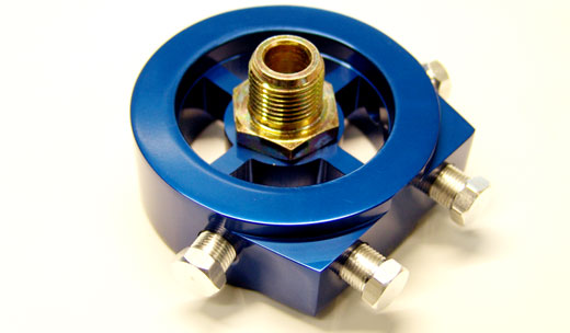

Voilà! J'ai reçu mes sondes et mes manos d'huile (pression et T°) pour l'IVECO, plus un adaptateur qui s'intercale entre le bloc et le filtre à huile.
Avantages de l'adaptateur:
* on laisse en place le manostat d'origine et on garde la lampe de signalisation (pression basse) au tableau de bord; le manostat est difficile d'accés et on a peu de place pour y installer la sonde de pression d'huile (diam 45mm), à cause des nombreuses durits d'eau et huile qui passent dans le secteur,
* on peut y connecter jusqu'à 4 sondes 1/8"; en ce qui me concerne: la sonde de pression et celle de T°d'huile bien entendu.

Il y a un joint d'étanchéité , non visible sur la photo, fourni et en place sur l'adaptateur.<br />Pas: 3/4&quot; UNF 16
Pas: 3/4" UNF 16
Adaptateur sur filtre à huile.jpg (27.17 Kio) Vu 15370 fois

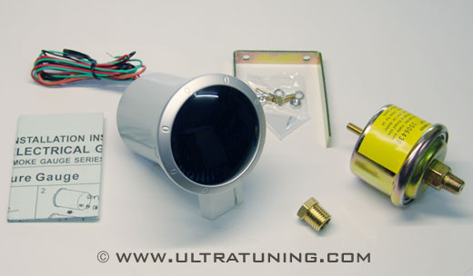

Diamètre maxi de la sonde: 45mm, longeur ht: 81mm.
Mano et sonde de pression huile.jpg (24.52 Kio) Vu 15370 fois

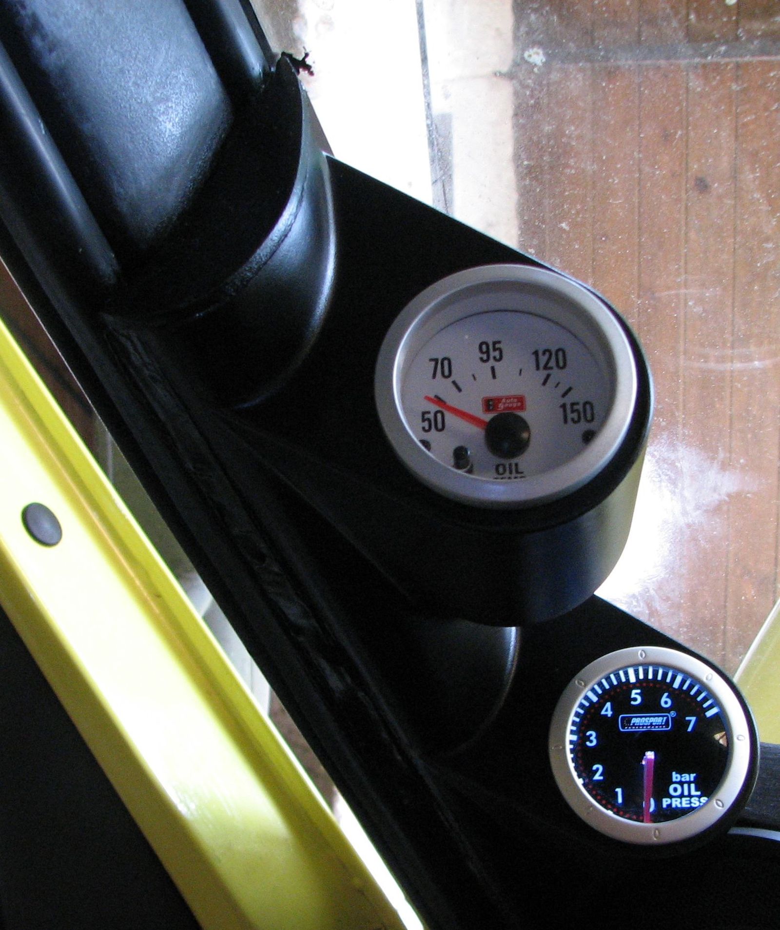

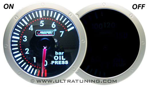

Mon mano de pression d'huile, ça jette! La nuit il y a des leds.<br />Diamètre mano: 52mm.
Mon mano de pression huile.jpg (37.39 Kio) Vu 15370 fois
Mon mano de T° huile, ça jette moins, mais on peut choisir la couleur du fond, quand même!<br />Diamètre mano: 52mm.
Mon mano de T° eau.jpg (32.59 Kio) Vu 15370 fois
Un petit schéma, ça vaut un long discours.
Montage de l'adaptateur.jpg (22.93 Kio) Vu 15370 fois

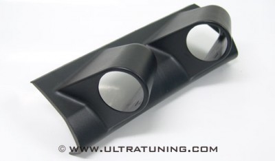

Pou 2 manos en montant de pare-brise.
Pour 2 manos - montant de pare-brise.jpg (15.99 Kio) Vu 15370 fois

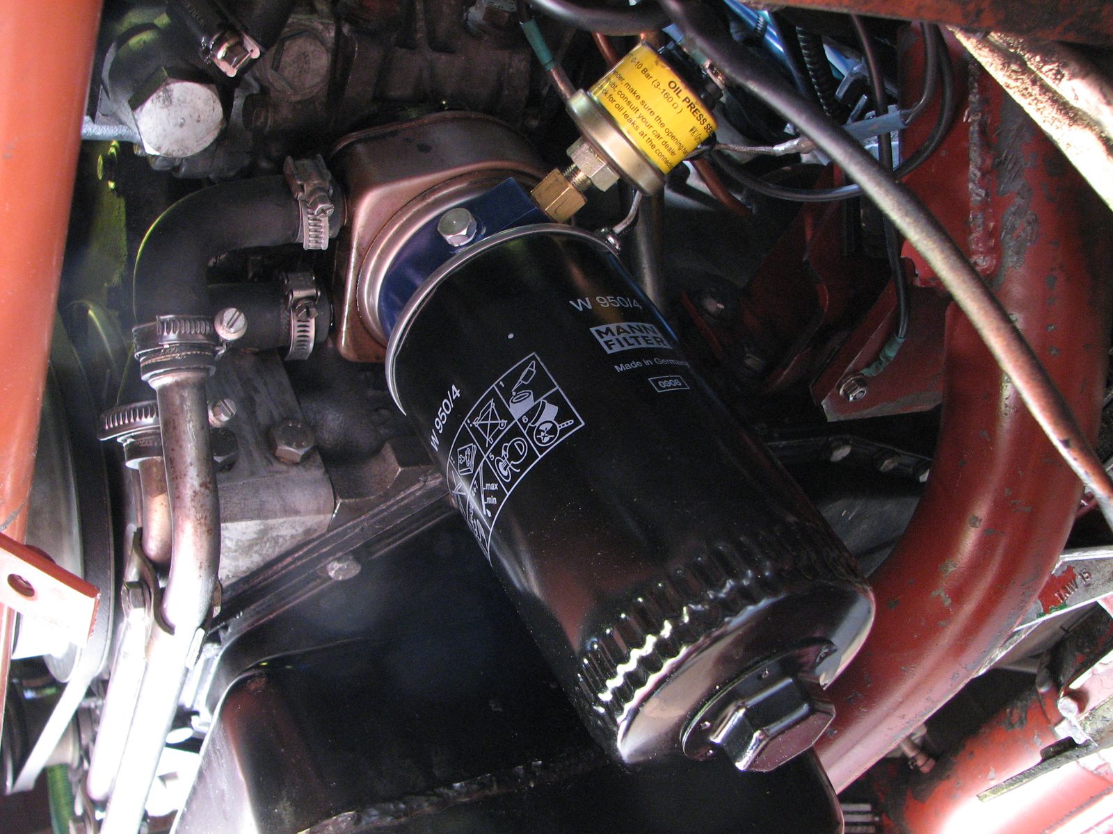

Installation des sondes et manos terminée et le tout fonctionne!
Adaptateur pour recevoir tout cela en place.
Changement du filtre à huile d'origine (à 2 plans de joints) par un filtre à un seul joint (convient mieux avec l'adaptateur). Contenance des filtres quasi identique, si on ajoute le volume intérieur de l'adaptateur.
Mano d'huile avec sonde 0-10 bars.
Bon WE.
Avec le filtre IVECO la sonde de pression d'huile touchait sur le haut du filtre
Avec ce filtre j'aurais pu me dispenser de monter un raccord mâle/femelle avec la sonde de pression d'huile. Je n'ai pas voulu tout redémonter et, on ne sait jamais, en dépannage on peut toujours monter un filtre IVECO.
2 manos de plus à surveiller! Heureusement je voyage rarement sans ma chère épouse.
Diam: 93mm / H: 170mm contre diam: 108mm / H: 140mm pour l'IVECO

Prends également un mano d'huile à cadran blanc comme celui de T° huile. Par forte luminosité, mon mano huile est illisible. Je vais devoir le changer.
En fonctionnement moteur chaud et à 3200tr/mn: P huile= 5,5 à 6 bars, T° huile= 95°, T° eau: 80°. Au démarrage, donc huile froide, plutôt tiède en ce moment, l'aiguille du mano et au maxi: 7 bars.
Effectivement la sonde de pression d'huile touchait sur le filtre IVECO. J'ai acheté un raccord mâle/femelle pour éloigner la sonde du filtre: on le voit sur la photo de mon montage. Avec le nouveau filtre ce raccord n'est plus nécessaire, mais je l'ai laissé; en dépannage je peux toujours monter un filtre IVECO.
J'ai changé de filtre à huile pour avoir une meilleure étanchéité au niveau du filetage sur l'adaptateur. Ainsi le joint du nouveau filtre et le plan du filetage sont sur un même plan, ce qui n'était pas le cas avec le filtre IVECO: le joint intérieur ne servait plus à rien et le plan du filetage était très en retrait par rapport au joint extérieur.
