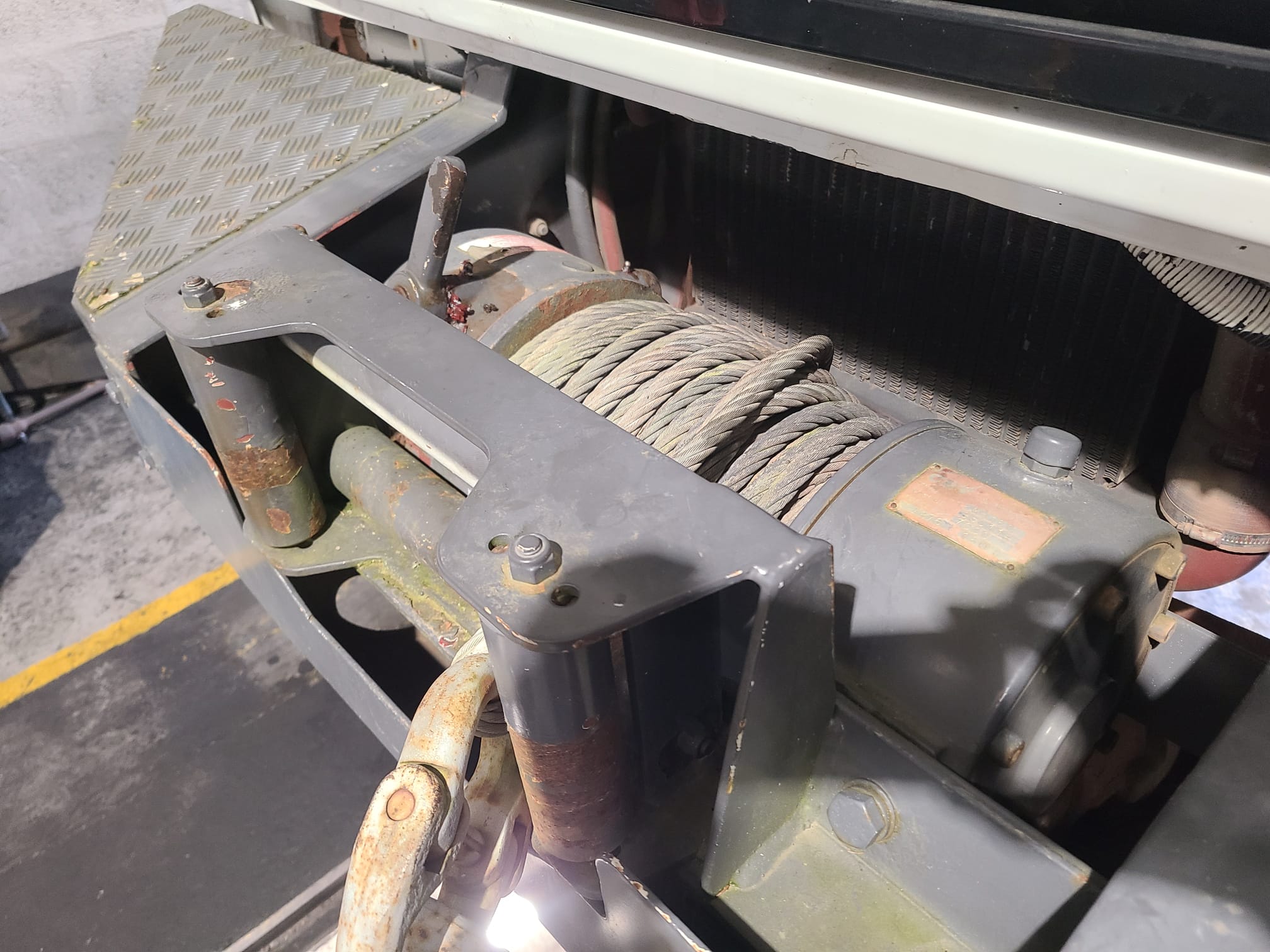

Je continue à mettre le nez dans un peu tout ce que je n'ai pas pu regarder lors de l'achat (beaucoup trop de chose !), et j'en suis arrivé au treuil.

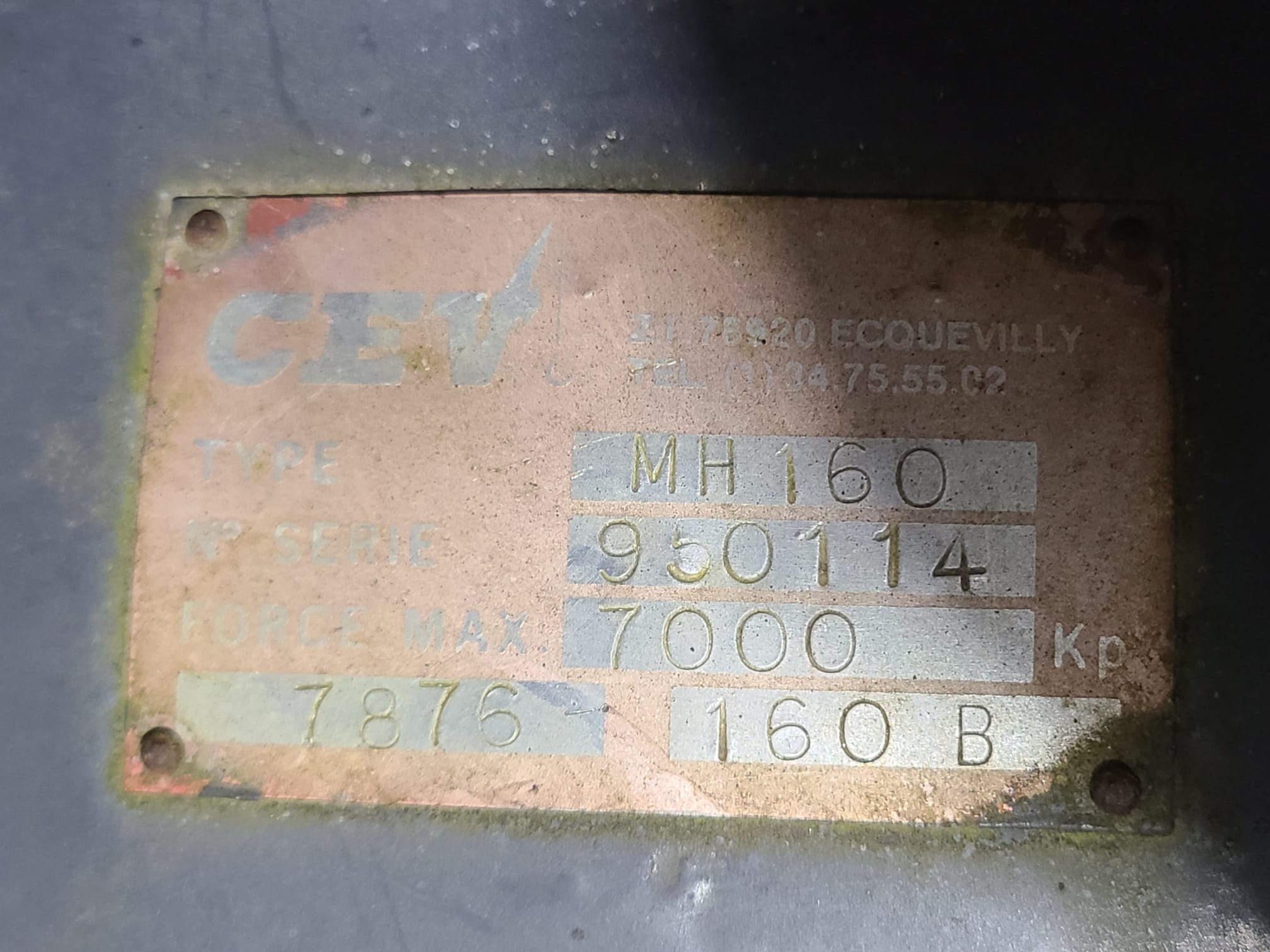

C'est un hydraulique CEV MH160, posé en 1995.

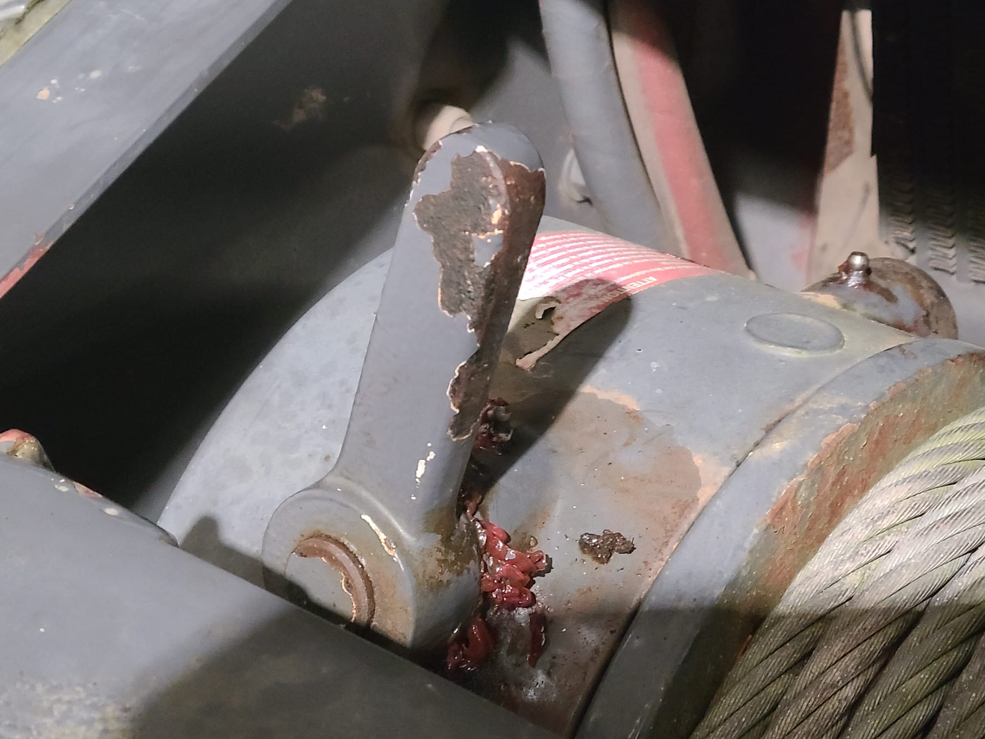

La manette de crabotage ne bouge quasiment pas malgré quelques tentatives au marteau qui je l'espère n'ont pas endommagé l'intérieur.
Quand j'ai tenté de faire fonctionner le treuil pour la 1ère fois, je l'ai trouvé avec la manette de crabotage en position verticale (donc j'ignore si c'est en position engagée ou pas) et avec le câble tendu à fond :102:
J'ai essayé d'engager la pompe, en actionnant la télécommande on entend du pneumatique qui cherche à actionner des tiroirs, on voir la commande locale qui bouge en même temps, mais rien du côté du treuil.
Auriez-vous une documentation technique, un éclaté peut être, ou quelques astuces, qui me permettrait de comprendre comment démonter la partie crabot et peut être la dégripper / rénover ?

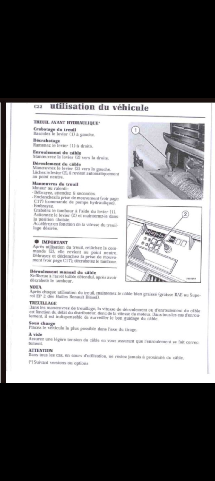

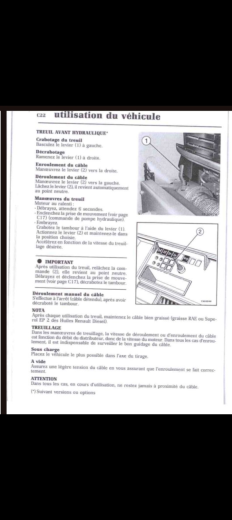

C'est donc bien ça, il te faut tourner la manette vers la droite pour decraboter le tambour, sur tes photos du treuil je pense que t'as du plutôt taper fort pour le faire aller la poignet à gauche ...
Tire sur ton câble même avec un autre véhicule juste pour détendre le câble, puis essaie de faire la manœuvre expliqué plus haut 😉
TREUIL AVANT HYDRAULIQUE\*
Crabotage du treuil
Basculez le levier (1) à gauche.
Décrabotage
Ramenez le levier (1) à droite.
Enroulement du câble
Manoeuvrez le levier (2) vers la droite.
Déroulement du câble
Manoeuvrez le levier (2) vers la gauche.
Lâchez le levier (2), il revient automatiquement au point neutre.
Manoeuvres du treuil
Moteur au ralenti :
  • Débrayez, attendez 6 secondes.
  • Enclenchez la prise de mouvement (voir page C17) (commande de pompe hydraulique).
  • Embrayez.
  • Crabotez le tambour à l’aide du levier (1).
  • Actionnez le levier (2) et maintenez-le dans la position choisie.
  • Accélérez en fonction de la vitesse du treuillage désirée[/highlight]
● IMPORTANT
Après utilisation du treuil, relâchez la commande (2), elle revient au point neutre.
Débrayez et déclenchez la prise de mouvement (voir page C17), décrabotez le tambour.
Déroulement manuel du câble
S’effectue à l’arrêt (câble détendu), après avoir décraboté le tambour.
NOTA
Après chaque utilisation du treuil, maintenez le câble bien graissé (graisse RAE ou Superlube ou EP 2 des Huiles Renault Diesel).
TREUILLAGE
Dans les manoeuvres de treuillage, la vitesse de déroulement ou d’enroulement du câble est fonction du régime moteur, de la vitesse du moteur. Dans tous les cas d’enroulement, il est indispensable de surveiller le bon guidage du câble.
Sous charge
Placez le véhicule le plus possible dans l’axe du tirage.
A vide
Assurez une légère tension du câble en vous assurant que l’enroulement se fait correctement.
ATTENTION
Dans tous les cas, en cours d’utilisation, ne restez jamais à proximité du câble.
(\*) Suivant versions ou options

En principe un treuil ne sert pas tous les jours
il arrive très très souvent que la bague de crabotage qui coulisse sur son axe se grippe
L etancheite au niveau de la poignee de manoeuvre sur le carter n est pas top
Bien souvent il est très très dur voir impossible de manoeuvrer cette poignee d enclenchement pour craboter ou decraboter
Par contre il est très facile d avoir accès a cet axe pour degripper et graisser
A faire avant de partir bien sur :D :D

Pour éviter les infiltrations d'eau qui viennent gripper la manette de verrouillage/déverrouillage, il peut être intéressant de faire une petite capote avec un bout de bâche...

La bonne nouvelle, c'est que le touret qui tournait avec des points durs, ça a fini par être tout fluide quand j'ai fini de dévirer le câble à la main, c'est déjà ça. :D
Par contre, le crabot, rien à faire, il veut rien savoir.

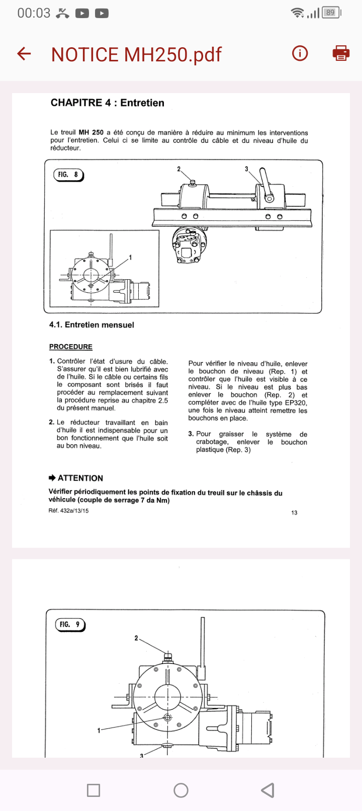

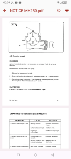

A ce sujet, le boss de CEV a eu la grande gentillesse de m'envoyer le manuel du treuil (modèle du dessus mais même schéma, je le mets en PJ.
J'avoue que je ne vois pas Berni comment "facilement" accéder à l'axe.
Tu parles de l'axe de la poignée qui permet d'enclencher c'est bien ça ?
J'ai pu enlever la poignée, qui était solidaire de l'axe avec une petite vis alen, mais ensuite l'axe je ne vois pas comment le récupérer, et selon le plan éclaté je en saisi pas forcément l'intérêt.
D'ailleurs, la poignée bouge très légèrement de part et d'autre, comme si la fourchette bougeait mais que la pièce 15 (le crabot) rencontrait un blocage des 2 côtés... comme si elle avait bougé.
Je vais mettre ce sujet de côté pour le moment, j'ai exploré les pistes simples me semble t'il.
Des chances que j'apporte ça à une entreprise spécialisée dans la maintenance des systèmes hydro, mais avant je tâcherai de démonter le carter sur le côté et voir si j'arrive à manipuler l'axe.
Pas l'impression que ça serve à grand chose, car pour accéder à la partie Crabot, il faudrait que je retire tout par la droite, ce qui veut dire déjà enlever le treuil du camion...
NOTICE MH250.pdf
(1.21 Mio) Téléchargé 4 fois
*Voyageur*d'étoiles*
Vroum vroum vroum
Vroum vroum vroum
Messages : 1266
Re: Treuil CEV MH160 bloqué
Message par *Voyageur*d'étoiles* »
On va t'éviter du travail en plus pour nous faire des vidéos YouTube avec des montagnes russes émotionnel 😅
C'est déjà une bonne chose d'avoir eu le manuel en format PDF du treuil, je ne suis pas sûr d'avoir bien compris pour le niveau d'huile :
C'est le niveau d'huile dans le réservoir entre la pompe et le treuil ou le niveau d'huile dans le carter du réducteur du treuil en lui-même ?
As tu lu qu'il y a un service à faire de le réducteur du Carter, avec un bouchon pour vidanger les 1,5 litre et un bouchon de remplissage en haut ?
