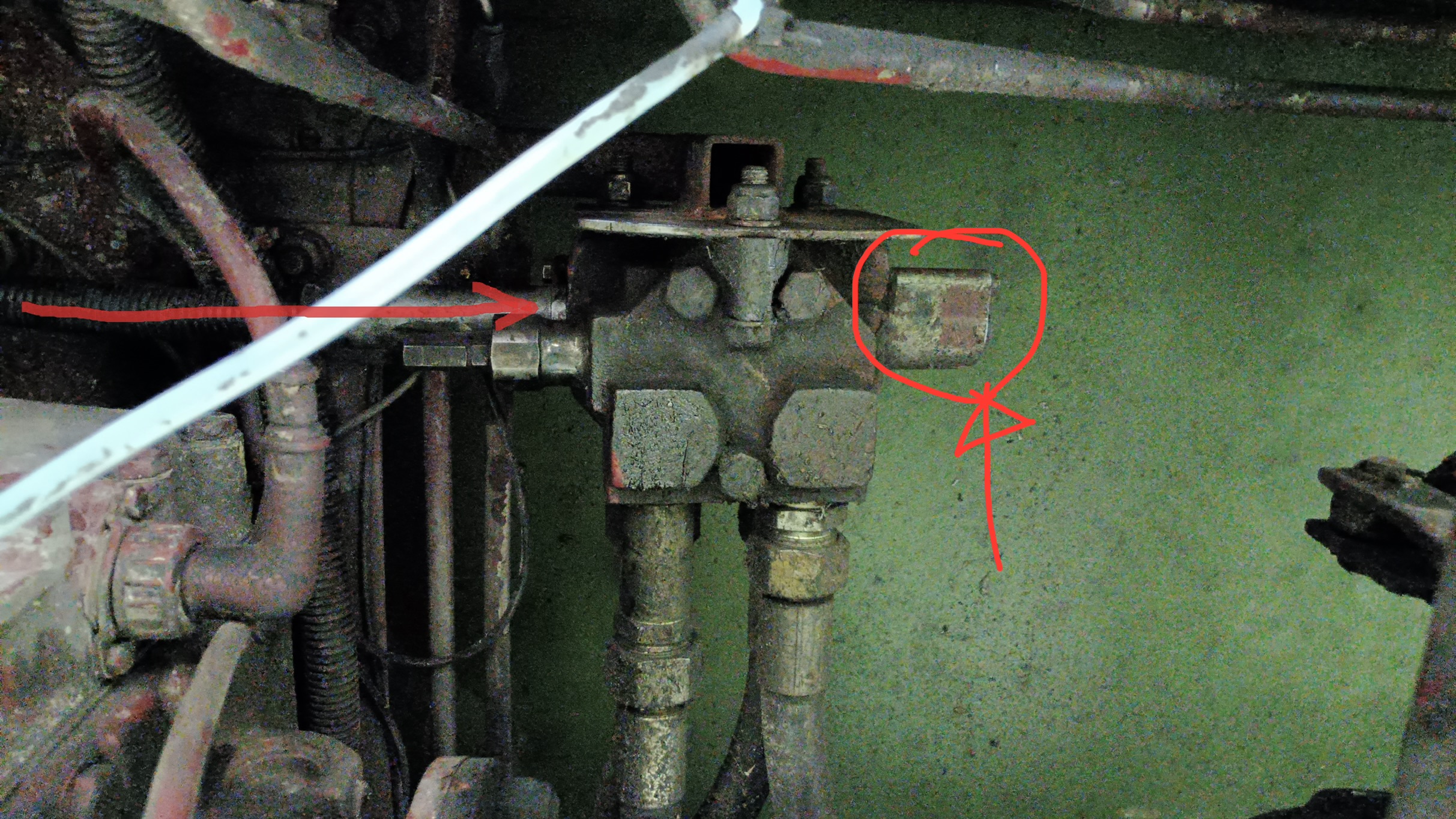

Je déterre ce vieux sujet pour poser une question aux connaisseurs.
Nous sommes sur un Renault S170 4x4 avec un treuil hydraulique Ramsey.
Ma commande qui se situe sous le tableau de bord est une commande mécanique, c'est à dire qu'il y a une manette qui agît sur un câble qui est relié à la commande hydraulique dans le châssis.
Jusque là normalement, tout va bien.
Mais, après avoir enclenché la prise de force et donc la pompe hydraulique, impossible d'actionner cette commande dans le cockpit.
La commande est très dure et impossible d'enrouler ou de dérouler le câble une fois le treuil craboté.
Après avoir desserré les écrous aux deux extrémités "tendeurs" (en dessous la manette et à l'entrée de la commande hydraulique --> flèche rouge sur la photo) le câble est libéré et la manette devient utilisable. Bien évidemment quand je resserre, ca bloque de nouveau la commande.
Ce treuil n'a pas servi depuis longtemps, est-ce qu'il y a quelque chose de grippé ou un truc que j'ai loupé ?

Tu déconnectes en déposant la goupille, l’axe de liaison qui relie le levier du tiroir de distributeur au niveau de ta flèche rouge.
D’un, tu manoeuvre le levier de la cabine, il doit être mobile, fluide et sans résistance.
De deux, tu appuis et tire le tiroir du distributeur. Idem pour la mobilité, parcontre il va opposer une résistance puisque doit comprimer le ressort qui se trouve au niveau de MA flèche rouge à droite.
Ensuite, par acquis de conscience, tu déposesles deux vis qui retiennent le chapeau (ma flèche rouge) clé allen de 5, et tu contrôle que le ressort est propre. Cette partie est sèche, le ressort risque d’être un peu oxydé c’est pas grave. Le but du jeu est que cette chambre soit vite afin de permettre au tiroir d’effectuer sa course compléte.
Au remontage tu peux mettre un peu de graisse et libérer le petit trou évent.

Je reviens aux nouvelles concernant cette manette récalcitrante.
J'ai suivi les conseils de Camperland, j'ai démonté la capsule qui est dans l'alignement de la commande.
J'ai pas mis longtemps à comprendre
Le tout était bien grippé.
J'ai bien nettoyé, arrosé tout ça de WD40, et j'ai dû tapoté le téton qui fait les va et vient pour lui rendre sa liberté.
Le treuil fonctionne à nouveau
Merci encore pour les conseils ![]()
C'est incroyable le nombre de pannes dues à la rouille et donc a la non utilisation sur mon camion. Il a passé l'hiver dehors et il a clairement pas apprécié.
Je ne sais pas si c'est général a tous les véhicules mais pour les gros Renault, c'est factuel ...

Bravo pour la réparation, si tu ne veux plus être embêté , tous ce que tu démontes, visserie etc, tu mets de la graisse au cuivre ou à l’ancienne, tu achètes un berlingot de suif. Et là c’est impossible a oxyder
