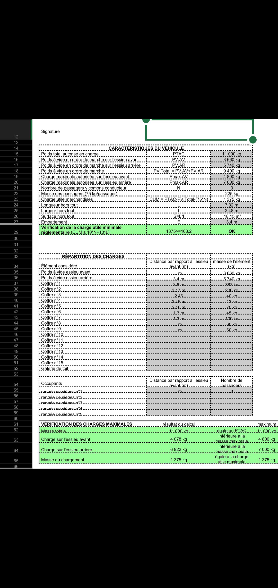

Le dossier Excel pour la répartition des charges :
https://mon-fourgon-amenage.fr/wp-conte ... harges.xlt
Prendre les mesures du centre des meubles, des coffres ou accessoires :
Pour les longueurs sur le dossier excel ne pas mettre de . sur les dimensions mais des virgules, cela bloque en rouge le fichier, les poids sont en kg :

Voici le nouveau tableau excel de 2025 sur les répartitions des charges choisir M1 :
Dossier complet RTI VASP AUTO CARAVANE M1 :
