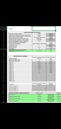

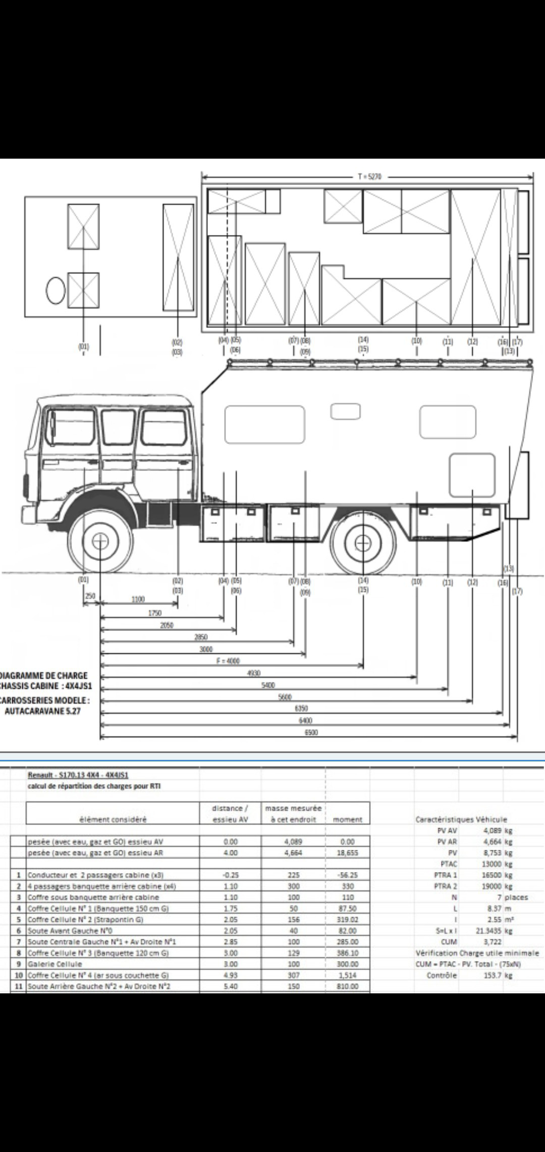

Le dossier Excel pour la répartition des charges :
https://mon-fourgon-amenage.fr/wp-conte ... harges.xlt
Prendre les mesures du centre des meubles, des coffres ou accessoires :
Pour les longueurs sur le dossier excel ne pas mettre de . sur les dimensions mais des virgules, cela bloque en rouge le fichier, les poids sont en kg :

Et concernant la répartition latérale ?
Dans ton croquis ci dessus, on aura certainement plus de charge sur la gauche que sur la droite.
Que ce soit sur l'autoroute ou en tout-terrain, la répartition latérale est importante...
T'as plus qu'à nous faire le tableau Excel "quivabien" ! :amuseordi:

Voici le nouveau tableau excel de 2025 sur les répartitions des charges choisir M1 :
Pièce 09 - 2021-535 - version 7 - janvier 2025.xlsx
(162.33 Kio) Téléchargé 15 fois
Dossier complet RTI VASP AUTO CARAVANE M1 :
