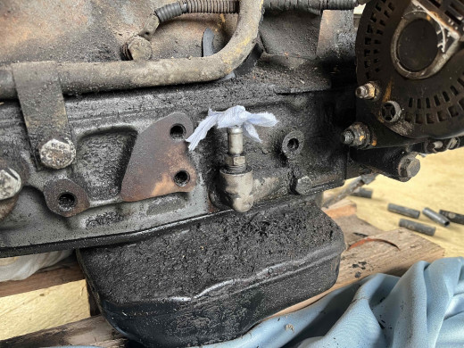

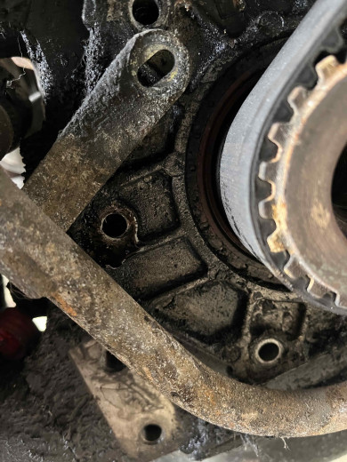

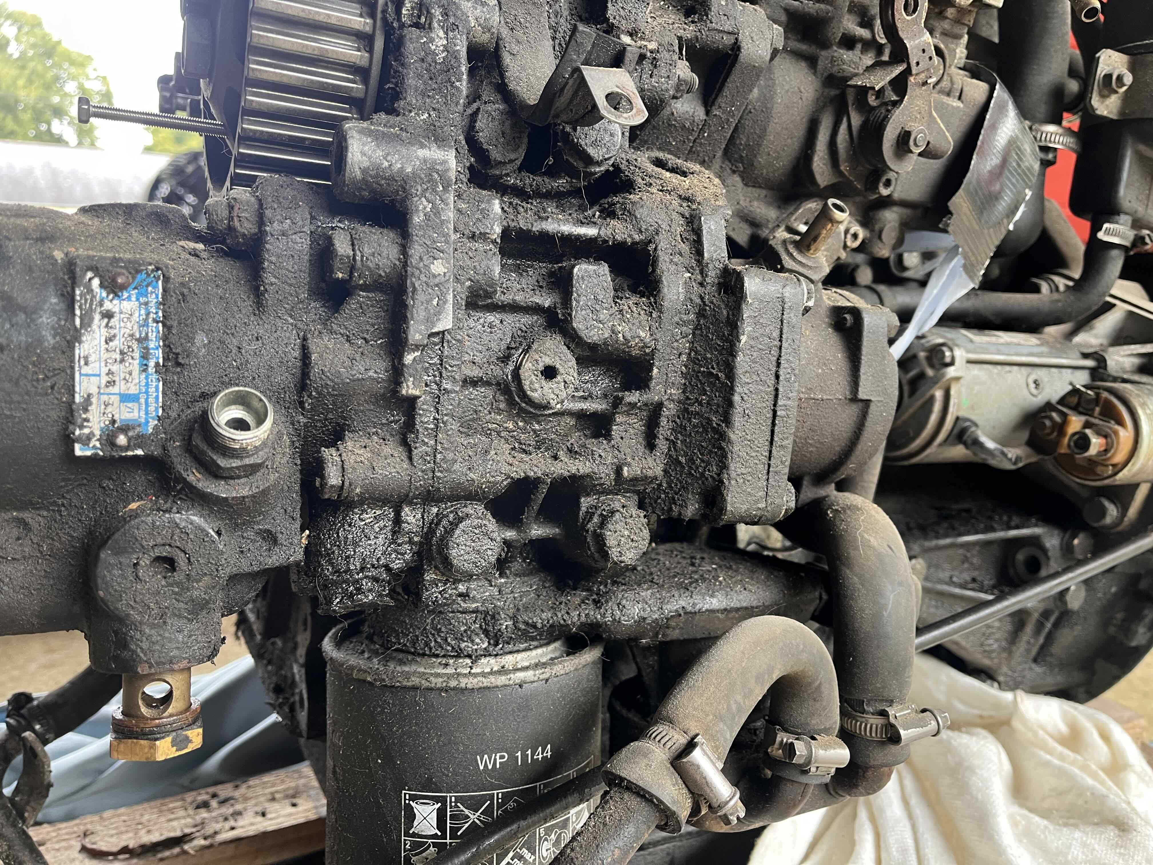

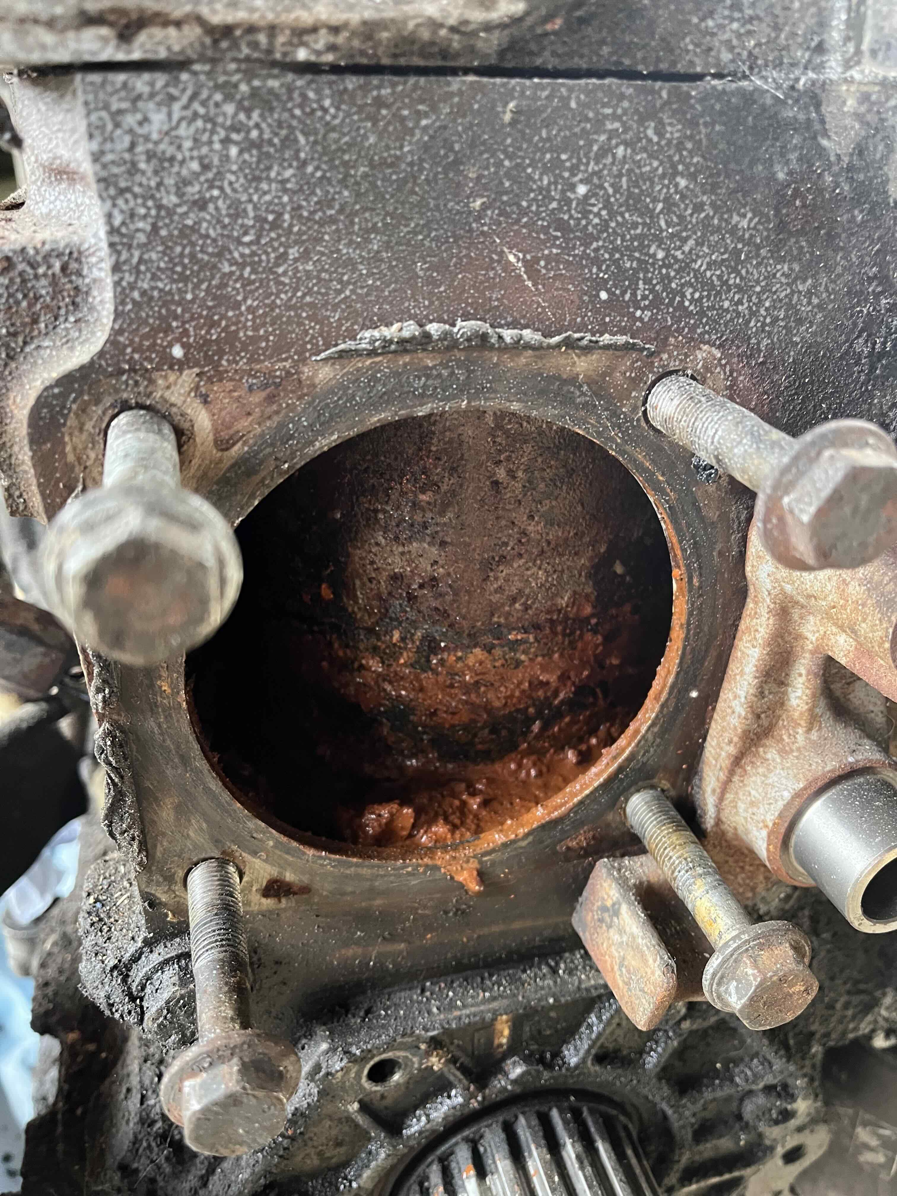

J'ai eu de l'huile qui est sortie de ces vis lorsque je les aie démontés donc j'imagine qu'elles sont traversantes et qu'au remontage je devrais y ajouter un joint : Ce raccord semblait également fuir et je ne sais pas comment je vais pouvoir l'étanchéifier car la vis est trop longue et même en serrant à fond, la tête de vis ne vient pas au contact : Le bloc pompe à huile et essence n'est pas en reste, il faut que j'investigue un peu plus pour trouver la source de celle là. Tout ça est hypothétique, c'est vraiment difficile de localiser une fuite lorsqu'il y a autant d'huile partout !
En tout cas le moteur semble avoir plus vu de d'eau que de liquide de refroidissement :

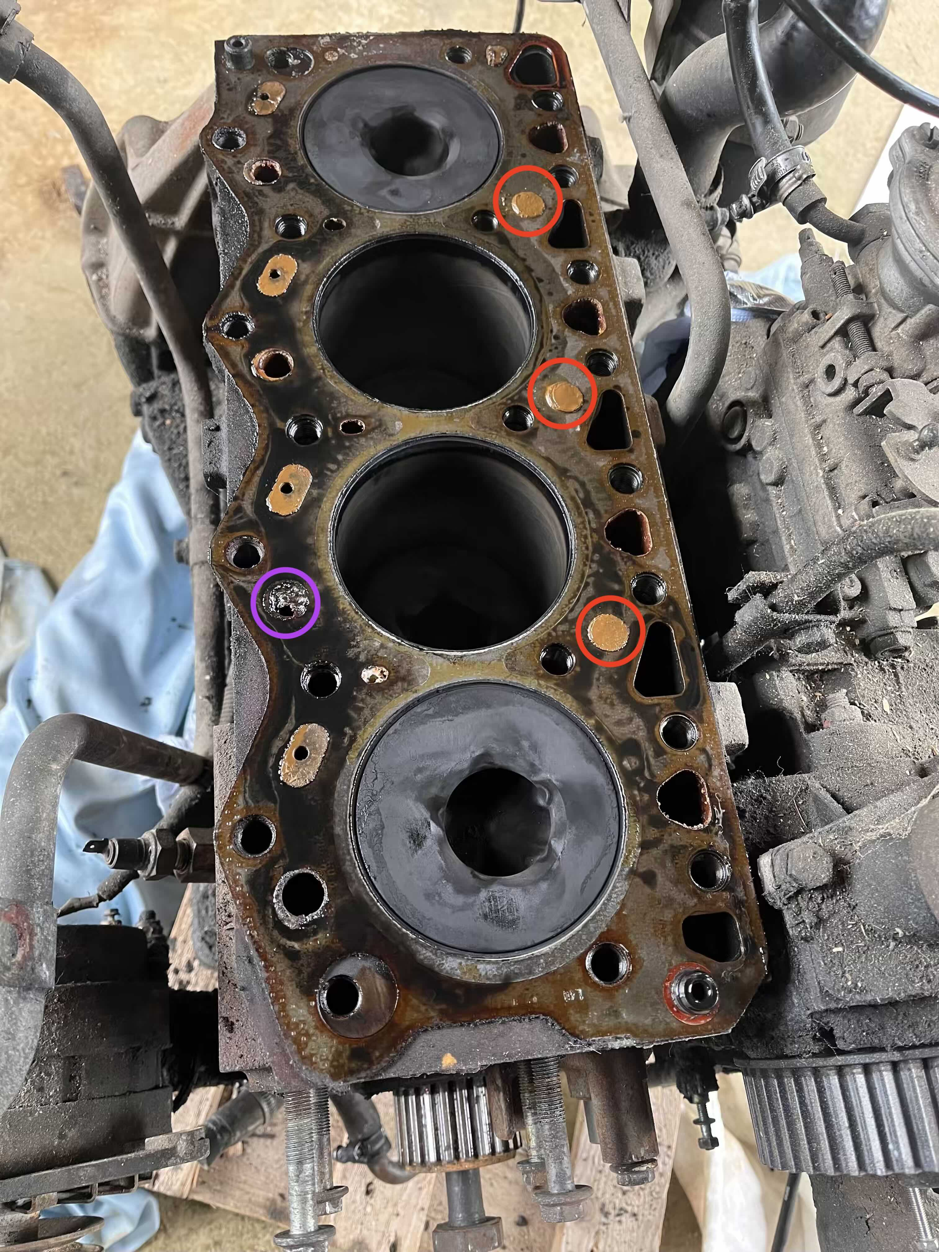

Je commence la journée en déposant la culasse. Quelques vis résistent mais avec un peu de persuasion, elles finissent par venir.

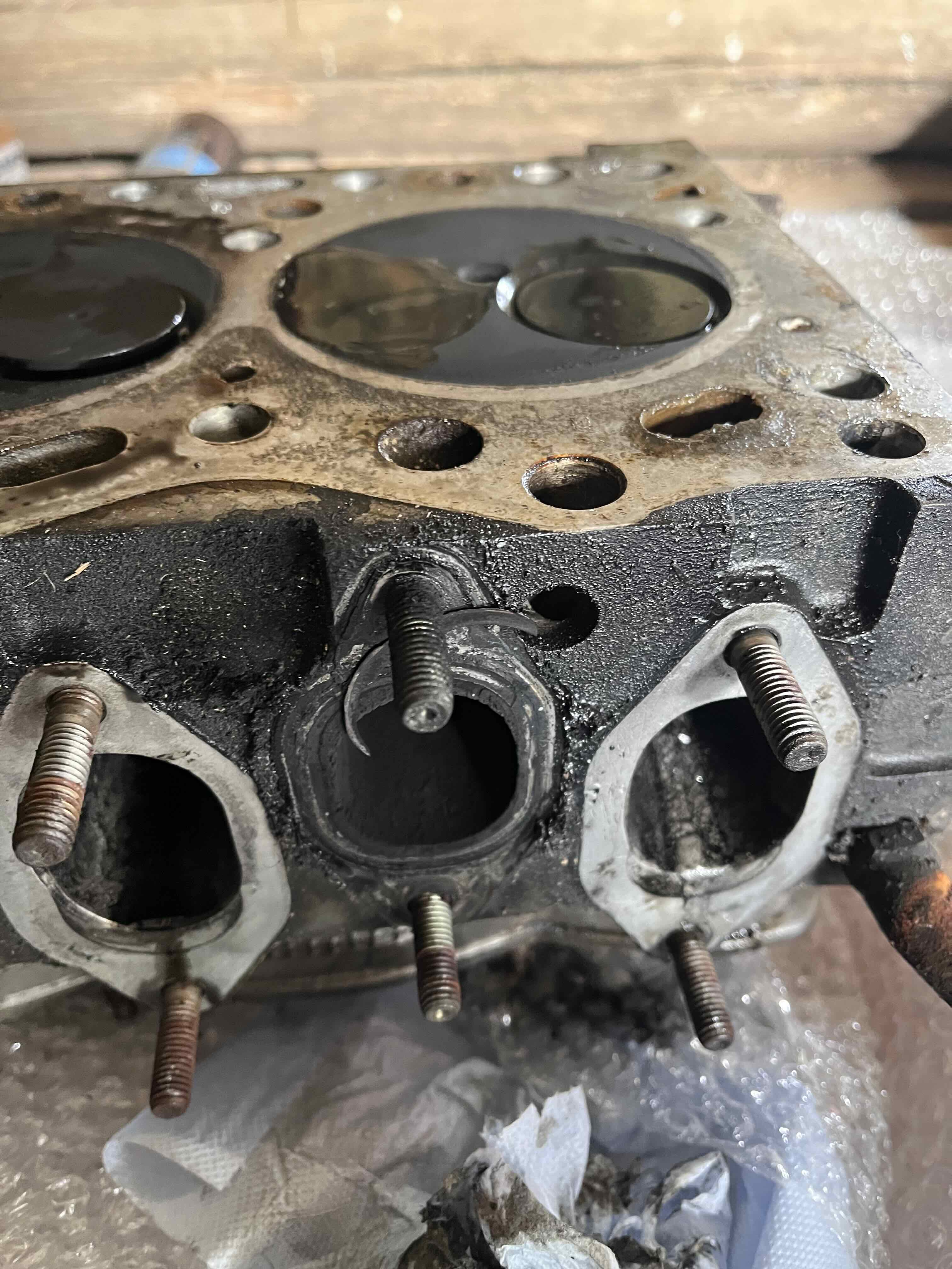

J'aime vraiment pas ce que j'y vois: le mécano qui a changé le joint de culasse a visiblement acheté le mauvais modèle car 3 passage de liquide de refroidissement sont obstrué par le joint de culasse
La rouille a tellement travaillé qu'un autre trou est quasiment bouché (en violet) Donc mauvaise nouvelle, le refroidissement du bloc n'a sans doute pas été homogène et ça a peut-être entrainé des déformations. J'ai pas grand chose pour voir l'ovalisation du bloc donc je pense simplement vérifier le plan de joint et prier pour qu'il n'y ai pas d'ovalisation des chambres.

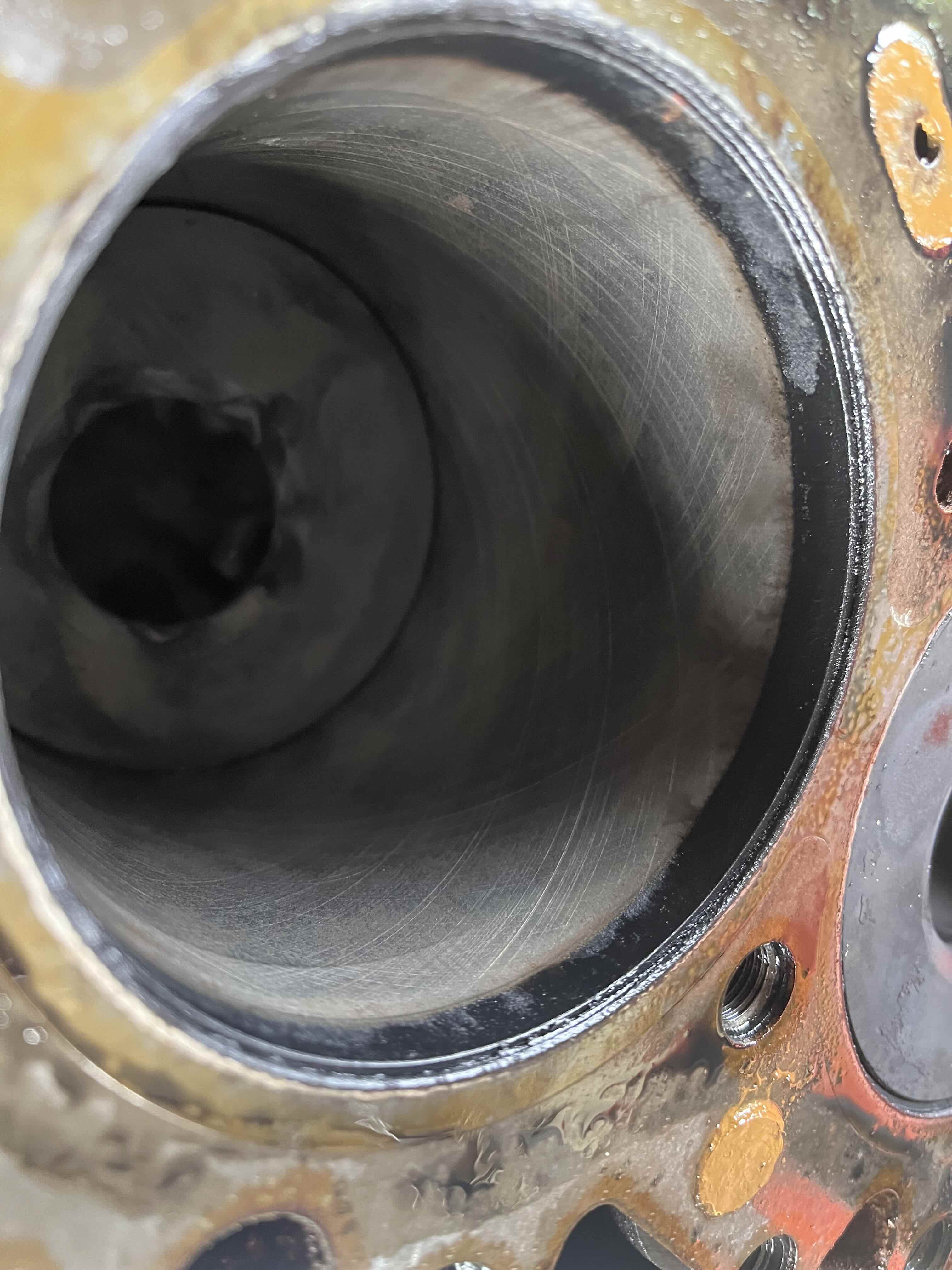

Les chambres n'ont pas l'air d'avoir de problème : Il n'y a qu'une soupape n'est pas étanche donc plutôt bonne nouvelle également !
