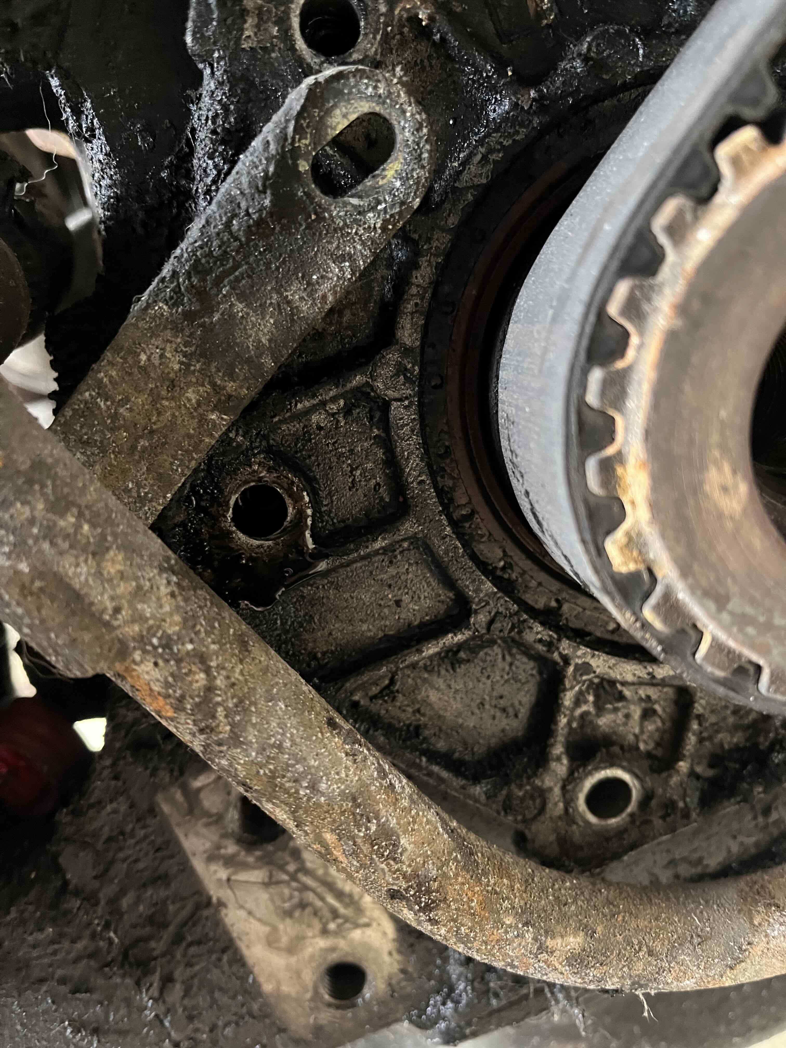

Ce raccord semblait également fuir et je ne sais pas comment je vais pouvoir l'étanchéifier car la vis est trop longue et même en serrant à fond, la tête de vis ne vient pas au contact :

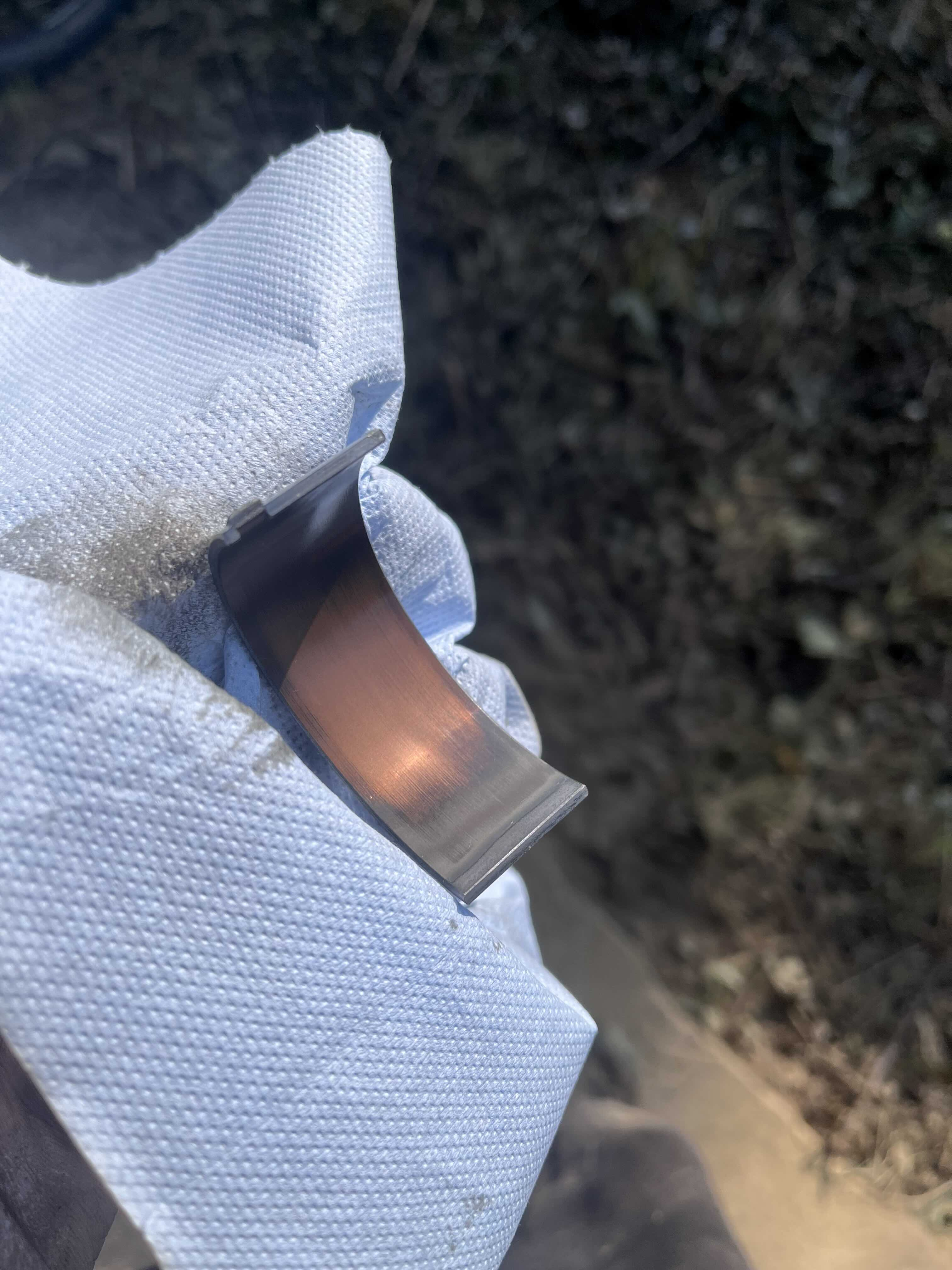

Les coussinets de bielle et de vilebrequin ne sont pas chers.
Je les remplacerais dans tous les cas.
Tu dois m'expliquer cela plus en détail.
Ce que je vois, c'est le retour du turbocompresseur.
Il a probablement un filetage conique et est installé avec un joint liquide.
Si tu le serres trop fort, tu risques de faire éclater l'angle. Attention !

Beda wrote: 27 Sep 2025 16:22 Les coussinets de bielle et de vilebrequin ne sont pas chers.
Effectivement, vu leur état je vais les changer.

Oui j'ai remarqué par la suite que la canalisation n'était pas présente coté bas moteur donc fausse frayeur, merci pour l'info
Beda wrote: 27 Sep 2025 16:22 Ce que je vois, c'est le retour du turbocompresseur.
Ok je pense que le joint liquide n'avait pas du être ajouté lors d'un remontage et c'est de là que doit venir la fuite

J'ai déjà eu une belle surprise en apercevant l'état des coussinets de vilebrequin & de bielles:
Donc comme me conseillait Beda, je vais donc les remplacer.

Justement Denis, c'est le sujet de ma question, s'il ne s'agit que du carter tôle c'est OK, ça se trouve à pas cher et c'est justifier d'aller chercher un bloc 2.8L sur un Ducato etc... là ou il est moins cher et lui remettre les péripheriques d'un Mascott / B / Iveco pour le monter sur nos camions en longitudinale.
Mais si c'est le carter-palier de vilbrequin qui est différent, alors c'est une autre histoire !

Denis Chassac wrote: 22 Feb 2026 20:09 Bonsoir
Pourtant le second carter est plus court et son bord gauche n'est pas vertical.
Même si c'est moins prononcé que sur les Daily 40-10 (cf Hippo), il y tout de même une différence.
HiddenTTY wrote: 23 Feb 2026 09:01 Justement Denis, c'est le sujet de ma question, s'il ne s'agit que du carter tôle c'est OK, ça se trouve à pas cher et c'est justifier d'aller chercher un bloc 2.8L sur un Ducato etc... là ou il est moins cher et lui remettre les péripheriques d'un Mascott / B / Iveco pour le monter sur nos camions en longitudinale.
pareil; je n'ai pas connaissance concernant des variantes sur le carter alu de vilebrequin, je découvre seulement cette histoire, je ne sais pas ce qu'il en est, ce qui est connu et en effet moins problématique ce sont les différences sur les formes de carter d'huile en tôle .

Re: Swap B90 -> B120 & refection
Post by Yvan74 »
Le diamètre du retour d'huile de turbo est plus petit, ça, on peux le modifier.
Par contre, 'on ne peux pas remonter le carter d'huile des B90 car le plan de joint est différent.
Et on peux pas remettre le carter d'huile + crépine d'aspiration de pompe à huile des ducato car il est incliné.
En 1ère photo mon ancien demi-carter moteur de 2.8 ducato et en 2ème photo un carter d'huile de B90.
Après, tout est modifiable mais un peu de taf.
