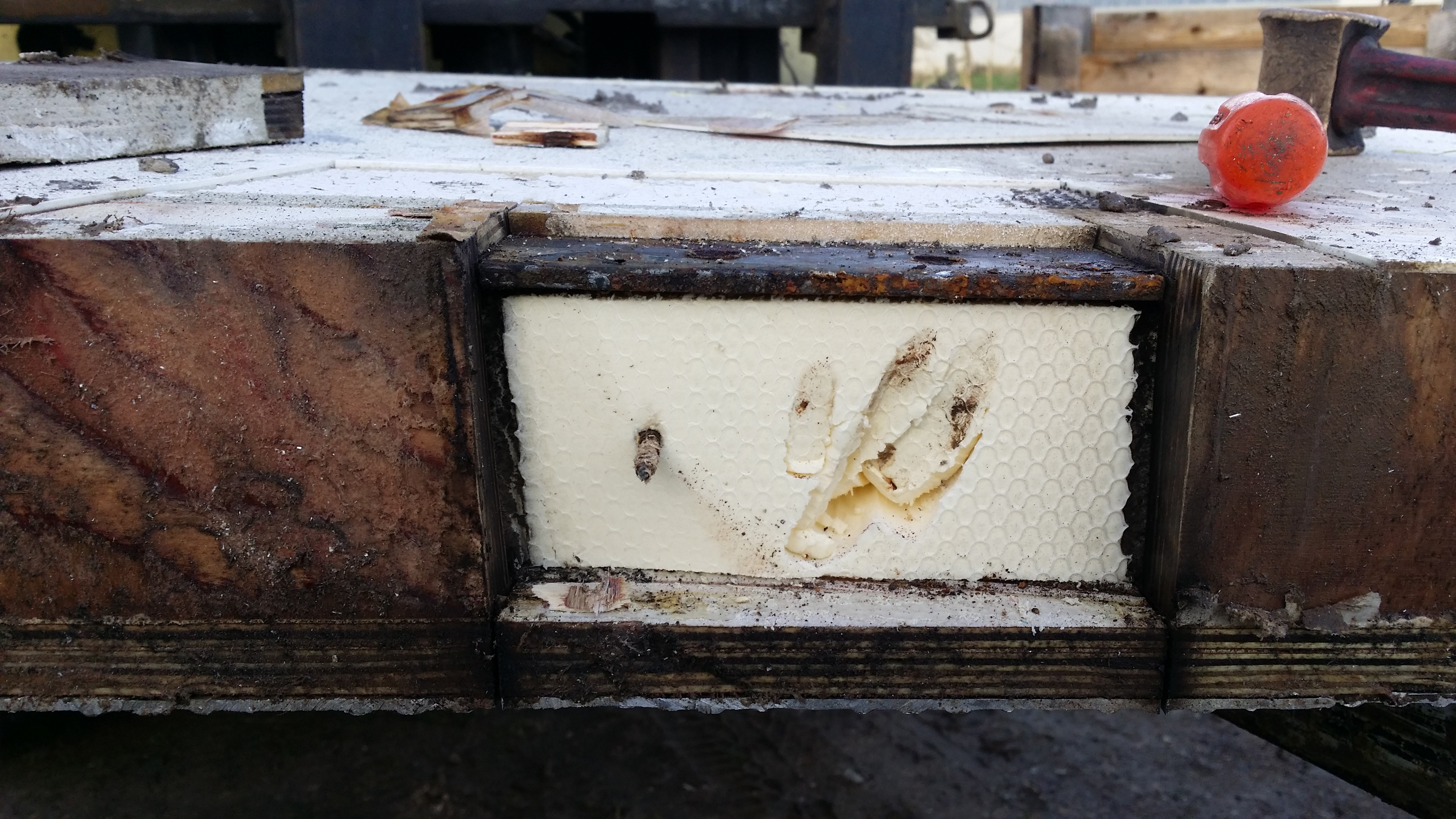

pour le prix de revient l'exemple en monolithique que je donnais plus haut c'est aussi le prix que la caisse lui avait couté a l'époqueBerni a écrit : 10 janv. 2026 13:20 Le mieux aurait été une coupe en escalier comme sur la video Lamberet mais tant pis c'est fait
J ai voulu faire comme sur cette video
Mais j aurais du faire comme sur celle la
C est coupé donc il n'y a plus qu a !!!!!!!!!!!!!!!
enfin le prix avant de commencer les travaux , ce qui est ton cas aussi donc pas le prix de revient de la cellule finie bien sur
mais tu pourrais attendre une vie sans voir passer la cellule finie qui est aux dimensions exactes de ce dont tu as besoin donc tu as raison il faut bien se lancer surtout que c'est pas la colle et les bricolles que tu vas utiliser qui devraient te mener bien loin.
cependant ça vaut quand même le coup d'en mettre un peu plus pour que ce soit durable des fois notamment dans le temps .
quand on voit l'exemple de la cellule pour l'acmat avec le plancher pourri, on peut par exemple se demander si c'est une bonne idée de remettre du bois dedans ... certes la caisse d'origine est ancienne et on peut se dire que de toutes façons comme il ne change qu'un tout petit bout du plancher ça sert a rien de faire mieux que l'origine et ce sera bien repartit pour 10 ou 20 ans, mais ça fait réflechir quand même sur le fait d'investir beaucoup d'argent dans l'equipement d'une boite si celle ci a des risques de prendre l'eau un jour même si ça ne se verra pas vite.
ça fait aussi réfléchir d'ailleurs quand a l'apropos d'acheter un véhicule avec une vieille cellule dessus dont il n'est pas possible de vérifier cet aspect.
quand on l'achete pour rien ok mais sur un véhicule de raid qui a déjà bien voyagé, était souvent stocké a l'extérieur par manque de place...
mais bon c'est une reflexion qui va au delà du sujet de ce topic, a ceci pres que c'est quand on coupe qu'on se rend compte de ces choses
et c'est aussi quand on referme a la va vite qu'on peut comprometre l'etanchéité initiale. dans un matériaux ou on a pas de bois c'est peut être pas bien grave mais dans un truc avec des fibres putrecibles ou susceptibles de gonfler c'est plus génant.

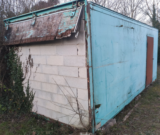

j'en profite aussi pour continuer a rassembler les liens vers d'autres qui ont coupé leur caisse et les infos éventuelles qu'on peut y trouver même si il faut y picorer les infos en fonction des besoins de chacun.
ici la dernière que NH3 avait faite ou lui aussi devait refermer l'arriere par contre il n'a pas donné de détails particuliers sur ce point on y voit juste des éléments de construction de la caisse d'origine et comment c'était fixé viewtopic.php?p=120341#p120341
