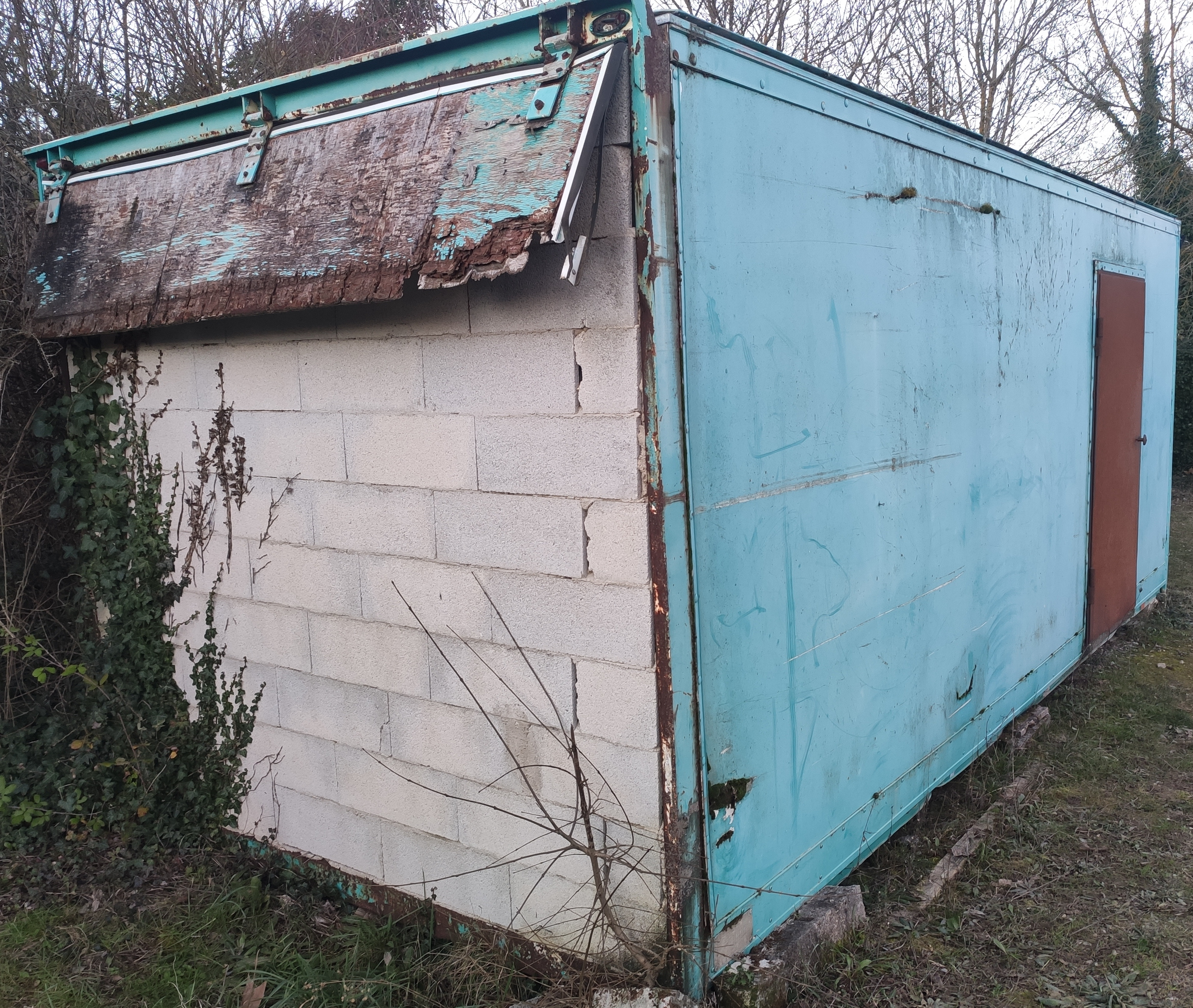

Avant de me lancer dans la decoupe d une caisse frigo pour la ramener a une longueur adaptee a mon vehicule je me pose une question
Le projet est d enlever les portes arriere et de decouper a la bonne longueur
La decoupe c'est tout bon pour moi mais comment refermer ETANCHE et avec quoi comme panneau ?
Je pense faire un cadre en section carre a la dimension mais après ???
comment fixer et avec quoi ?
Merci pour vos conseils
je ne veux pas remonter les portes d origine mais tout fermer

Une idée à la c... : pourquoi ne pas condamner les portes arrières et couper à l'avant de la cellule en récupérant le panneau de devant ?

Tout simplement pour permettre une decoupe en pan coupe a l arriere

Renseigne toi auprès des fabricants de panneaux pour caisses frigo : ils ont tous les "accessoires-qui-vont-bien" : profilés de finition, renforts, profilés-équerre d'assemblage pour les angles, charnières, serrures... sans compter les panneaux eux-mêmes, bien évidemment !

Dans la suite des propos de Rémi, tu as un exemple sur le site de IPM Mondia, tu trouveras les panneaux, des profilés et des colles qui vont avec.

Pour repondre a la question de hippo
je suppose qu'au prix au mettre carré tu as payé ta cellule frigo moins chère que du panneau frigo même déclassé
Achat caisse complete de 2 m 40 de large avec frigo bi température diesel et 380 v au prix de 2500 €
Revente divers materiel de contrôle température et de gestion de la température depuis la cabine 600 €
Revente du groupe frigorifique ainsi que ses 2 evaporateurs 1500 €
Prix de revient de la caisse 400 €
Cela m amenne a la question suivante :
Avec 400 € j ai droit a combien de cm2 de panneaux sandwich ?
pour votre reponse
Je ramasse les copies dans 1 heure

je "recolle ici" (c'est le cas de le dire...) les liens vers les videos que tu as posté sur l'autre topic
ce sera plus facile à retrouver pour ceux qui suive celui ci.
pour le prix de revient l'exemple en monolithique que je donnais plus haut c'est aussi le prix que la caisse lui avait couté a l'époqueBerni a écrit : 10 janv. 2026 13:20 Le mieux aurait été une coupe en escalier comme sur la video Lamberet mais tant pis c'est fait
J ai voulu faire comme sur cette video
Mais j aurais du faire comme sur celle la
C est coupé donc il n'y a plus qu a !!!!!!!!!!!!!!!
enfin le prix avant de commencer les travaux , ce qui est ton cas aussi donc pas le prix de revient de la cellule finie bien sur
mais tu pourrais attendre une vie sans voir passer la cellule finie qui est aux dimensions exactes de ce dont tu as besoin donc tu as raison il faut bien se lancer surtout que c'est pas la colle et les bricolles que tu vas utiliser qui devraient te mener bien loin.
cependant ça vaut quand même le coup d'en mettre un peu plus pour que ce soit durable des fois notamment dans le temps .
quand on voit l'exemple de la cellule pour l'acmat avec le plancher pourri, on peut par exemple se demander si c'est une bonne idée de remettre du bois dedans ... certes la caisse d'origine est ancienne et on peut se dire que de toutes façons comme il ne change qu'un tout petit bout du plancher ça sert a rien de faire mieux que l'origine et ce sera bien repartit pour 10 ou 20 ans, mais ça fait réflechir quand même sur le fait d'investir beaucoup d'argent dans l'equipement d'une boite si celle ci a des risques de prendre l'eau un jour même si ça ne se verra pas vite.
ça fait aussi réfléchir d'ailleurs quand a l'apropos d'acheter un véhicule avec une vieille cellule dessus dont il n'est pas possible de vérifier cet aspect.
quand on l'achete pour rien ok mais sur un véhicule de raid qui a déjà bien voyagé, était souvent stocké a l'extérieur par manque de place...
mais bon c'est une reflexion qui va au delà du sujet de ce topic, a ceci pres que c'est quand on coupe qu'on se rend compte de ces choses
et c'est aussi quand on referme a la va vite qu'on peut comprometre l'etanchéité initiale. dans un matériaux ou on a pas de bois c'est peut être pas bien grave mais dans un truc avec des fibres putrecibles ou susceptibles de gonfler c'est plus génant.
j'en profite aussi pour continuer a rassembler les liens vers d'autres qui ont coupé leur caisse et les infos éventuelles qu'on peut y trouver même si il faut y picorer les infos en fonction des besoins de chacun.
ici la dernière que NH3 avait faite ou lui aussi devait refermer l'arriere par contre il n'a pas donné de détails particuliers sur ce point on y voit juste des éléments de construction de la caisse d'origine et comment c'était fixé viewtopic.php?p=120341#p120341
