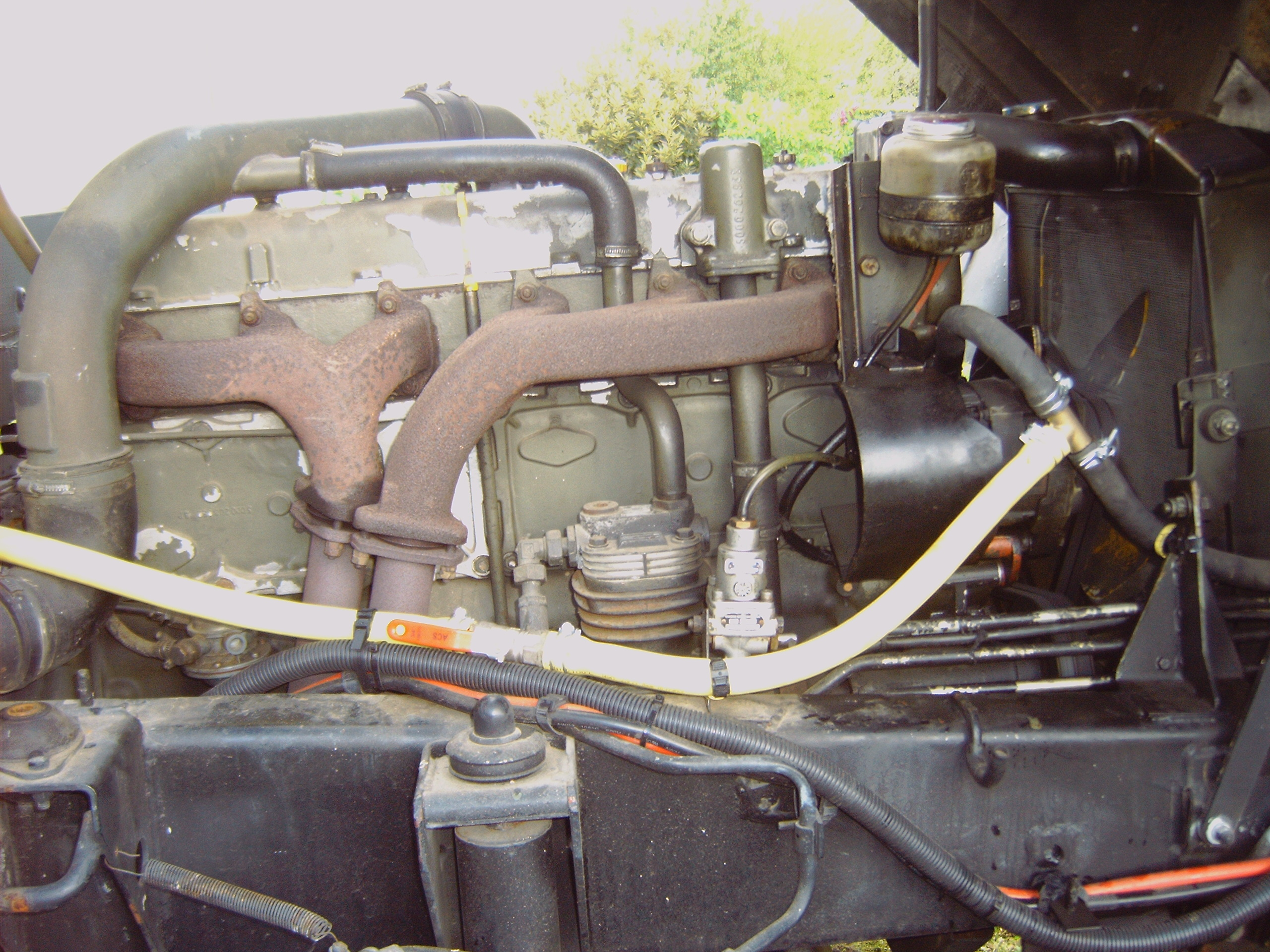

perso, je l'ai branché sur les durites de refroidissement de la culasse, le diamètre des départs et des retours correspondait.

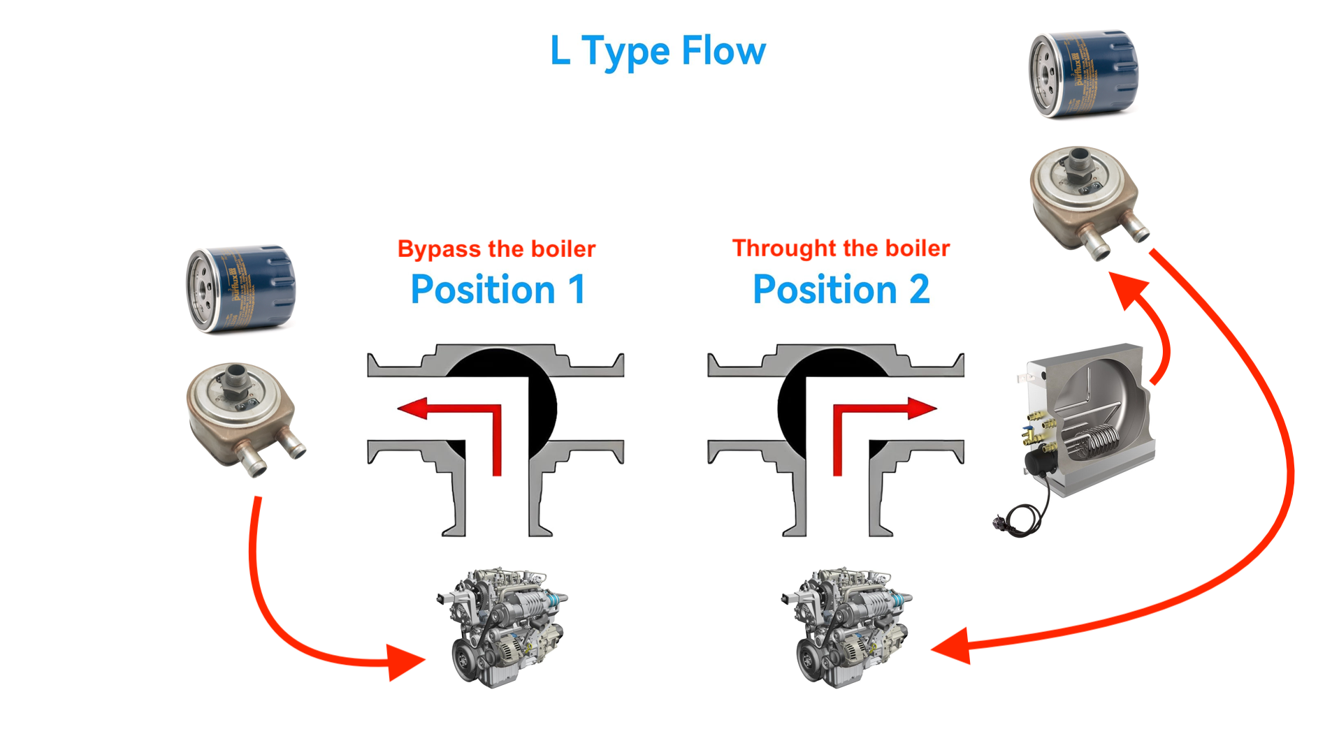

Salut Hannes, j'en suis au même point, mais j'ai opté pour un modèle de chez ATI en 20L.
Réference ATI 20L - 1200W
J'ai demander conseil à d'autre, voici une des solution que j'ai retenue :
Avec une vanne 3 voies tu peux soit faire passer l'eau par ton chauffe eau ou bien laisser le flux passer normalement.

durite d'origine coupée, raccord cuivre en T et durite en silicone au bon diamètre et le tour est joué vérif de temps en temps pour évoiter les problèmes!!!

Dans cette configuration, as-tu une pompe de circulation supplémentaire pour le chauffe eau ? car ton circuit est simplement en parallèle ?

Si, comme Jeanmarc, on se contente de brancher le système en parallèle, on risque de réduire le débit dans le radiateur.
De plus, cela me permet aussi de faire de l'eau chaude lorsque le moteur est à l'arrêt.

effectivement, pas d'eau chaude à l'arrêt, mais pour l'eau chaude, j'ai une petite chaudière gasoil 12 volts webasto qui fait le boulot, tant pour le chauffage que pour l'eau chaude. ceinture et bretelles :thumbup:
Et puis, le camion, c'est presque une mécanique de tracteur, et à 80/90 km/h, ça ne monte pas beaucoup dans les tours ... je n'ai jamais vu de surchauffe.
