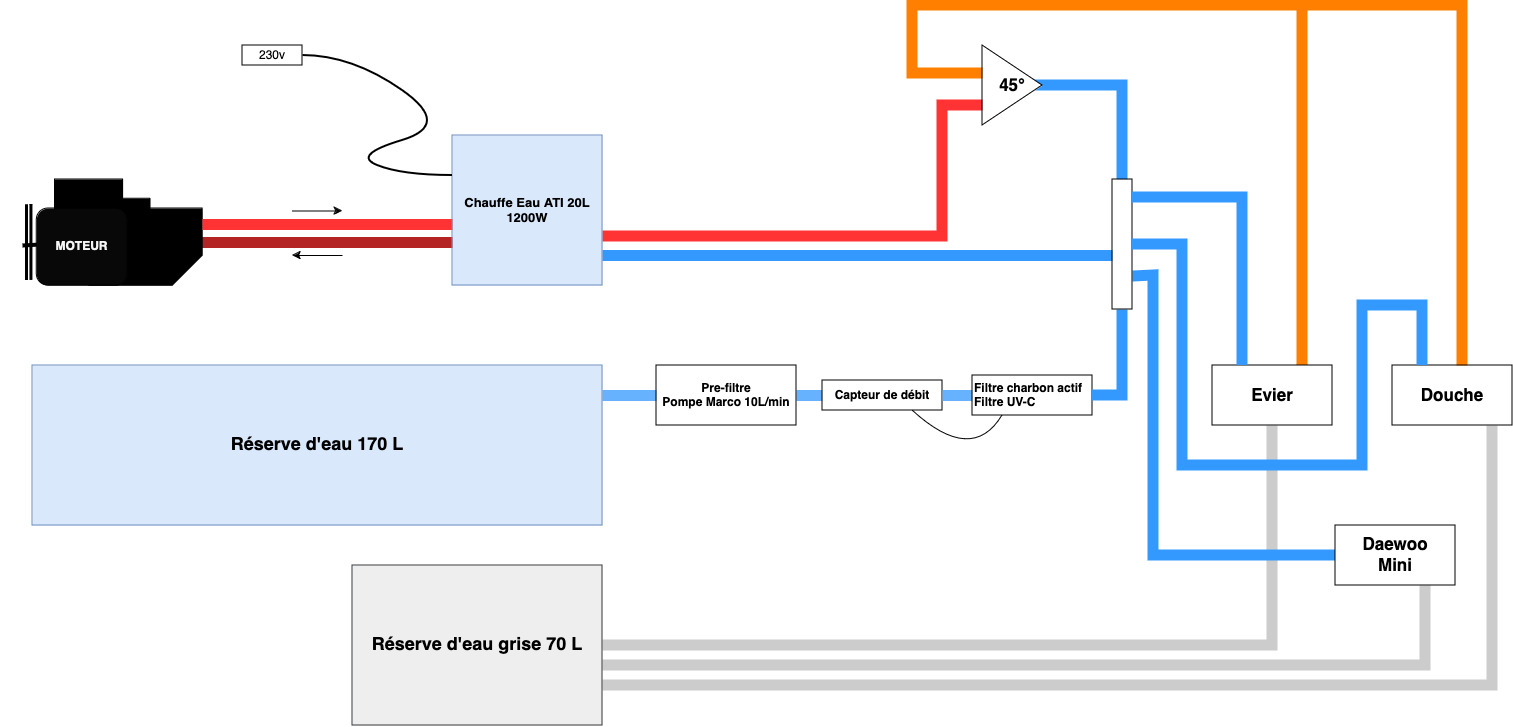

Bonjour, voici une première esquisse du réseaux d'eau que je suis en train de mettre en oeuvre.
Lorsque la thermistance est en fonction ou que le moteur réchauffe le chauffe-eau, ce dernier peux monter jusqu'à 85°
Il ne serais ni sûr, ni économique de consommer cette eau chaude tel quel, c'est pourquoi un mitigeur thermostatique avec une plage de réglage de 40 à 65° est placer entre sa sortie et la distribution.
En mélangeant 20 L d’eau à 75°C avec 20 L d’eau à 15°C, on obtiens 40 L d’eau à 45°C

- Yvan74
- Glisseur
- Messages : 68
- Enregistré le : 12 mars 2020 12:22
Re: Elgene Nautic therm avec eau de refroidissement
Salut ,
j'ai aussi un chauffe eau ATI 20 L INOX branché sur mon circuit moteur + résistance intégrée 220 volts
Juste pour dire que j'en suis très satisfait et même impressionné de voir de l'eau encore super chaude après une nuit entière à 5 ° dehors, l'isolation est très efficace.
Les 20 litres chauffent en 30-40 kilomètres de route.
J'avais mis aussi une vanne thermostatique à la sortie mais je l'ai supprimé par la suite car je préfère avoir de l'eau quasi bouillante pour pouvoir nettoyé les casseroles et poêle . j'ai par contre un mitigeur thermostatique "de base" pour la douche pour éviter de se cramer.
J'ai monté sur mon circuit d'eau une douchette extérieure avec petit robinet eau froide et chaude.Ça parait con, mais faire la vaisselle dans des bassines ou se rincer dehors est un gros plus je trouve.
Amicalement
Yvan
Amicalement
Yvan
👍 1
Salut Yvan, très bon choix
Cool d'avoir un retour sur quelqu'un qui utilise le même matériel sur son B ..
Je peux comprendre ton choix, perso je préfère ne pas me bruler et maximiser au plus la quantité d'eau chaude
Pour ma part je réfléchi à un mitigeur de douche type "baignoire" avec une sortie en plus, sur lequel je pourrais mettre un raccords rapide de jardin pour utiliser un tuyau et une douche extérieur.. (ma douche est en face de la porte latérale).
Le chauffe eau est encore en court de montage chez moi..

- Beda
- Marathon man
- Messages : 806
- Prénom(s) : Beda
- Type de vehicule : 4x4 Ponticelli N°127
- Site Perso ou Pro : http://alleautos.org/
Salut Ludovic
mais cela existe aussi en moins noble et plus petit et probablement moins cher.
Je me souviens de 40-50€.
Je n'ai pas trouvé de lien pour le moment.
https://www.campingwagner.de/product_in ... deg-C.html
Celui-ci est assez cher.
Tu veux que j'aille chercher ?
PS
Trop tard :
https://www.wolf-online-shop.de/Caleffi ... 55326.html
PS
Trop tard :

- HiddenTTY
- Je plane !
- Messages : 522
- Enregistré le : 24 juin 2022 10:51
- Nom de Famille : Noway
- Prénom(s) : Hlod
Merci Beda !
C'est bien un modele de chez Caleffi que j'ai installé trouvé en neuf pour 20€ sur Leboncoin
Le même que celui que tu à posté !
