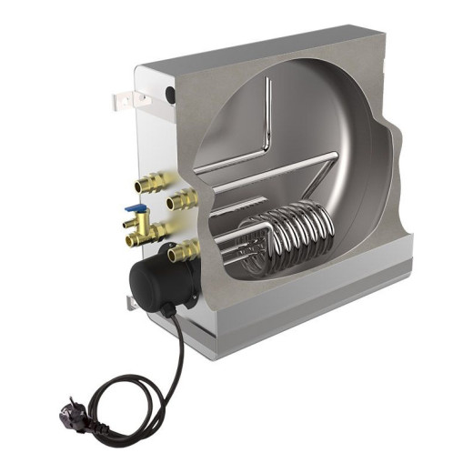

Chers tous,
J'aimerais mettre en place un chauffe-eau Nautic therm Elgena de 10 litres dans le système de refroidissement de mon B110.
Avez-vous une idée de l'endroit où je peux brancher les tuyaux d'eau de refroidissement ?
Amitiés

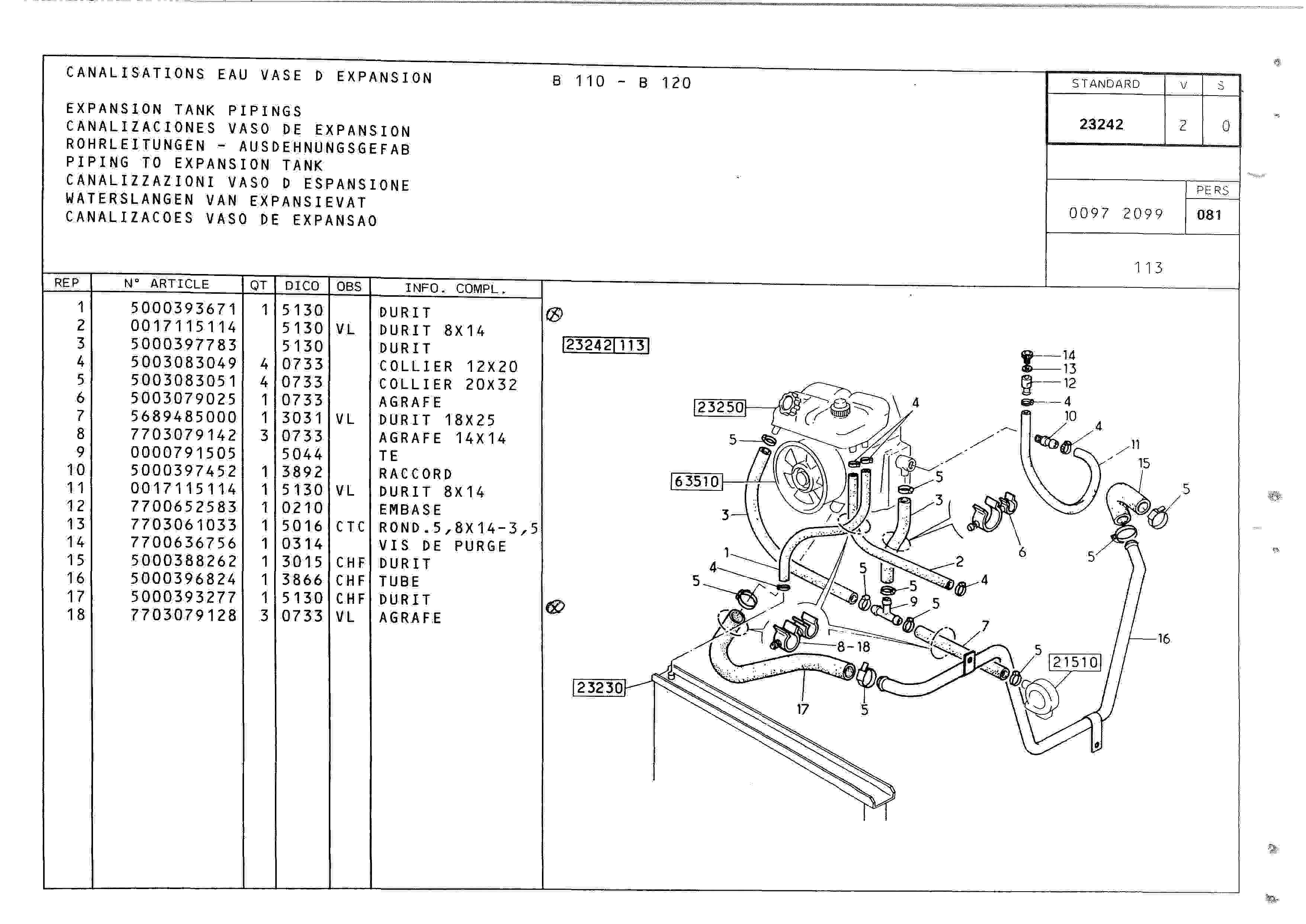

Message par B120 Frankfurt »
Hallo Hans/Bonjour Hans
Le tuyau 15 est la sortie de la culasse (chaud) Le tuyau 5 est le côté aspiration de la pompe à eau. (Froid)

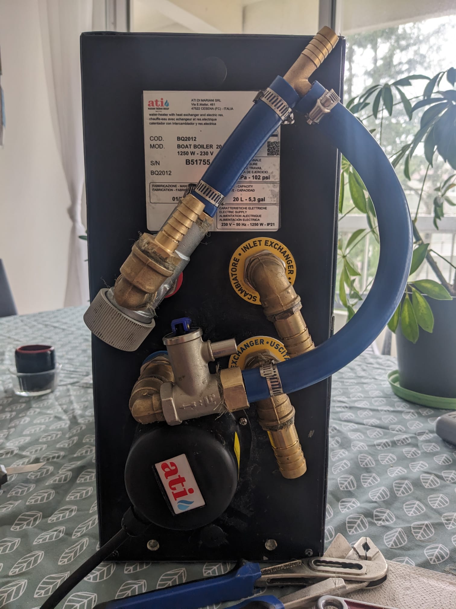

Salut Hannes, j'en suis au même point, mais j'ai opté pour un modèle de chez ATI en 20L.
Réference ATI 20L - 1200W
J'ai demander conseil à d'autre, voici une des solution que j'ai retenue :
Avec une vanne 3 voies tu peux soit faire passer l'eau par ton chauffe eau ou bien laisser le flux passer normalement.

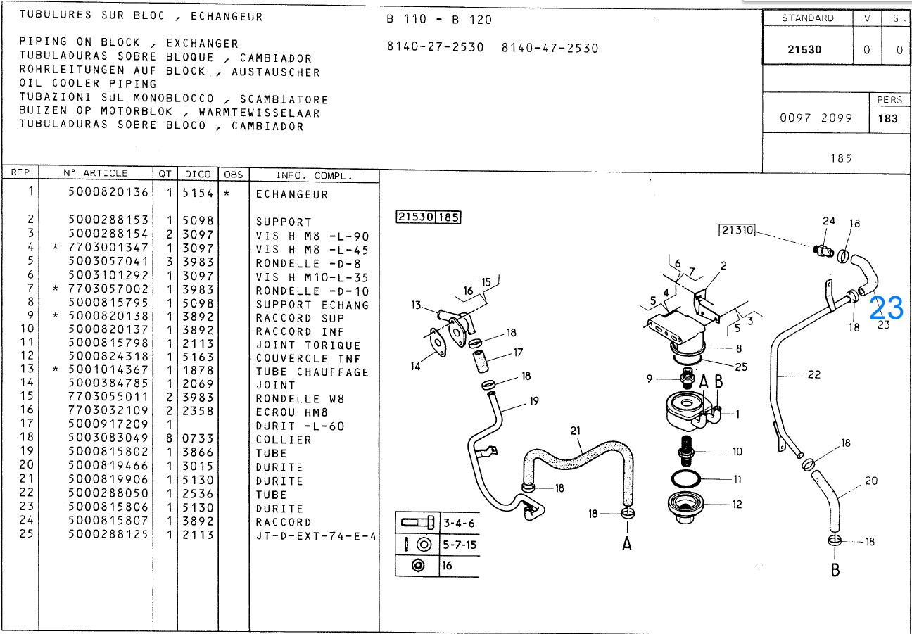

Merci à tous ! Tu veux dire le tube numéro 7 ?

Salut Hannes,
l'approche de Ludovic me semble la plus judicieuse.
Ensuite, il s'agit du tuyau N°23.

Bonjour, voici une première esquisse du réseaux d'eau que je suis en train de mettre en oeuvre.
Lorsque la thermistance est en fonction ou que le moteur réchauffe le chauffe-eau, ce dernier peux monter jusqu'à 85°
Il ne serais ni sûr, ni économique de consommer cette eau chaude tel quel, c'est pourquoi un mitigeur thermostatique avec une plage de réglage de 40 à 65° est placer entre sa sortie et la distribution.
En mélangeant 20 L d’eau à 75°C avec 20 L d’eau à 15°C, on obtiens 40 L d’eau à 45°C :thumbup:

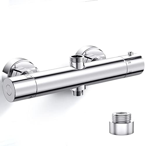

Pour ma part je réfléchi à un mitigeur de douche type "baignoire" avec une sortie en plus, sur lequel je pourrais mettre un raccords rapide de jardin pour utiliser un tuyau et une douche extérieur.. (ma douche est en face de la porte latérale).

Salut Ludovic
mais cela existe aussi en moins noble et plus petit et probablement moins cher.
Je me souviens de 40-50€.
Je n'ai pas trouvé de lien pour le moment.
https://www.campingwagner.de/product_in ... deg-C.html
Celui-ci est assez cher.
Tu veux que j'aille chercher ?
PS
Trop tard :
https://www.wolf-online-shop.de/Caleffi ... 55326.html
Beda
HiddenTTY
Mort de rire !
Mort de rire !
Messages : 533
Nom de Famille : Noway
Prénom(s) : Hlod
Re: Elgene Nautic therm avec eau de refroidissement
Message par HiddenTTY »
Merci Beda !
C'est bien un modele de chez Caleffi que j'ai installé trouvé en neuf pour 20€ sur Leboncoin :thumbup:
Le même que celui que tu à posté !
