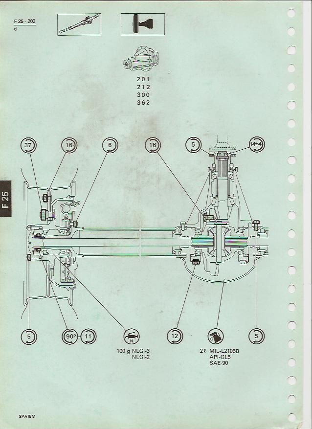

bonjour à tous,
je viens de casser mon pont AR sur le TP3! :(
enfin "cassé" je sais pas trop?
en tous cas le fait de faire tourner le pignon d'attaque (l'arbre tourne librement) n'entraine plus les roues !!?
bon la bonne nouvelle c'est que j'ai qd même pu rentrer en traction et rapport court (4x4 enclenché) et la deuxieme bonne nouvelle c'est que apparement ça n'a pas fait une soupe d'engrenages :oops: si il y a cassure elle est nette
j'ai les schema du pont AR, je ne comprend pas mecanique ou ça a pu casser ? :?: l'arbre AR tourne librement sur lui même.
comment ça s'est passé?
il y a eu un bruit sec en passant la premiere (à l'arrêt) et je me suis retrouvé en roue libre :?: , j'ai d'habord pensé à la BT mais non c'est bien le pont AR qui deconne
si qqu'un à une idée, je suis preneur :?

il y a plusieurs possibilité,décolle déjas les deux roues arrières et fait les tourner une après l'autre, normalement lorsque l'on fait tourné une roue soit c'est l'arbre de transmission qui tourne soit c'est la roue opposer et en sens inverse, si l 'une de tes roue n'entraine rien c'est de ce coté que ca se passe ensuite ça peut être cassé coté pont ou coté roue mais sans démonter difficile de savoir. une question, sur les tp3 il y a un différenciel central ? si non pourquoi être obligé de passer les courtes?

ça ne serait pas plutôt tes arbres de roues qui auraient cassés?
Je sais que c'est un problème courant :evil:

c'est plus probablement un arbre de roue que le couple conique...heureusement...

Je penche moi aussi sur un arbre de roue, c'est la partie "fusible" de la transmission et qui correspond avec les symptômes : lorsque tu tournes l'arbre qui vient de la boite, le différentiel joue son office et transmet l'ensemble du mouvement à l'arbre cassé... :cry:
Effectivement, tu ne pourra en être sûr qu'en levant les deux roues AR pour les faire tourner.

Si c'est bien un demi arbre de roue qui a laché, ce qui semblerait logique vu que c'est le point fusible de la transmission des TP3 apparemment, tu devrais pouvoir en trouver à St-Lys à mon avis. Si jamais tu galères pour en trouver je peux aller faire un saut à l'adresse dont te parle Mickael un peu plus haut (Surplus outillage) et t'envoyer la pièce ou la faire rapprocher de toulouse en fonction des divers petits trajets de chacun à travers la france :wink: Par contre je suis encore à Toulouse jusqu'au 28 je pense donc ça ne serait pas pour tout de suite... D'un autre côté je peux venir te filer un coup de main d'ici là si tu trouves la pièce, j'ai mes outils avec moi.
Pour tes questions pour extraire la partie cassée du demi arbre qui est côté pont, n'oublie pas le site de Daniel, c'est la référence en la matière :
@ Pont AR : rupture des demi-arbres de roues AR :
>> Prévention: Attention au démarrage à l'américaine! se servir du 4x4 pour décoller une forte charge. Proscrire le 4x2 en mode réduit.
>> Réparation: comment sortir la partie du demi-arbre qui est restée sur le pont? = Démonter l'autre côté et infiler une tige métalique de Diamètre 6 mm et pousser.

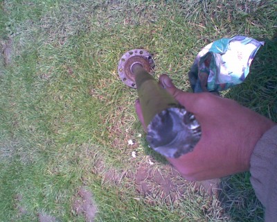

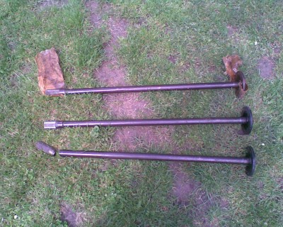

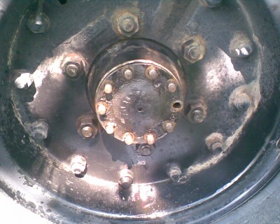

demontage en cours ....
bon pour le moment j'arrive pas à sortir le bout cassé :evil: j'fais la pause :twisted:
il me manque une longue tige fine pour pousser, avec une barre sensiblement du même diametre je bute sur un truc, impossible de pousser
a+ pour la suite
coup de bol c'est du bon coté :D mais bon il me faut demonter l'autre pour extraire le bout cassé

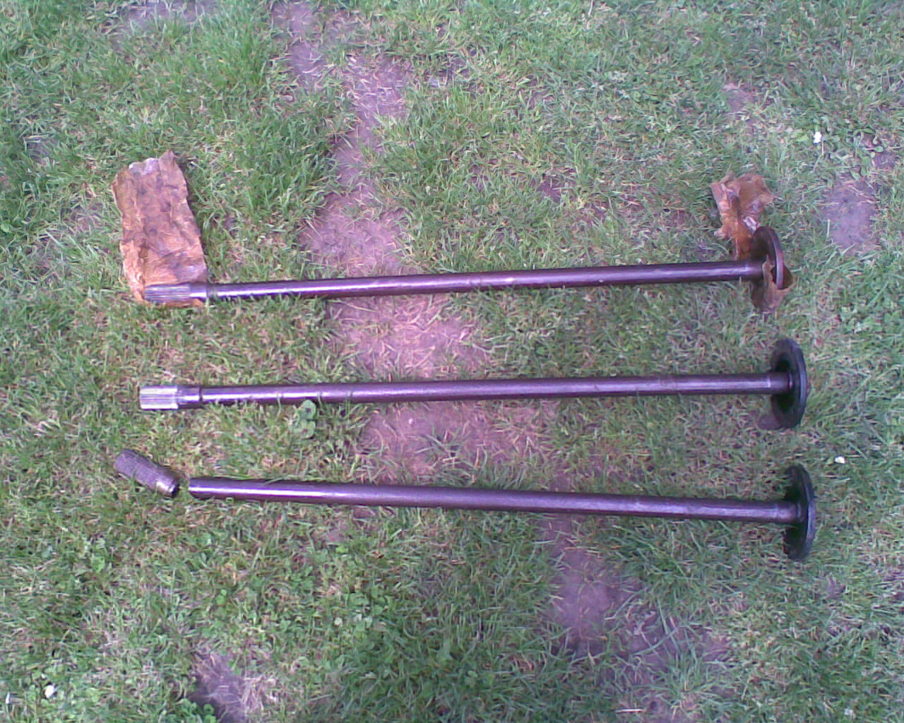

c'est la madame
c'est la madame
et voila son frere
et voila son frere

Tu ne crois pas qu'il devait déjà avoir souffert un peut par le passé pour cassé alors qu'il n'était pas solliciter "énormément" ?
(prends en toujours d'avance !!! à l'avant aussi ils cassent, en reprise d'adhérence)

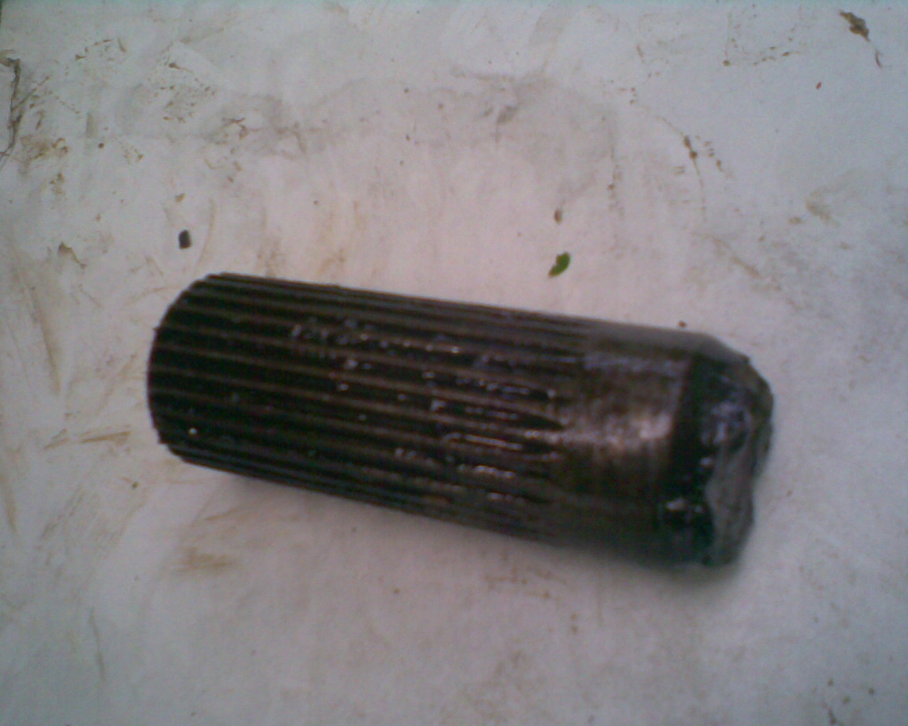

ah yé ! :twisted:
dediou! j'ai enfin reussi à enlever le bout cassé (du demi-arbre) qui etait resté à l'intérieur du pont.
j'y ai bien passé 2h30 dessus :twisted:
saloperie! mais je ne voulais pas demonter le moyeu de roue
et comme j'ai recu hier mon demi-arbre commandé chez surplus outillage (super boutique d'ailleurs, sympa, rapide, prix corrects et serieux :wink: )
ben ya plus qu'a remonter :D et tester

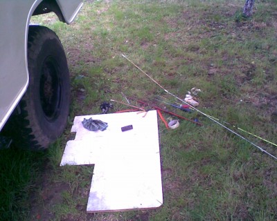

le bout qui etait resté ds le pont AR...
l'outillage de bord
l'outillage de bord
ya plus ka
ya plus ka
