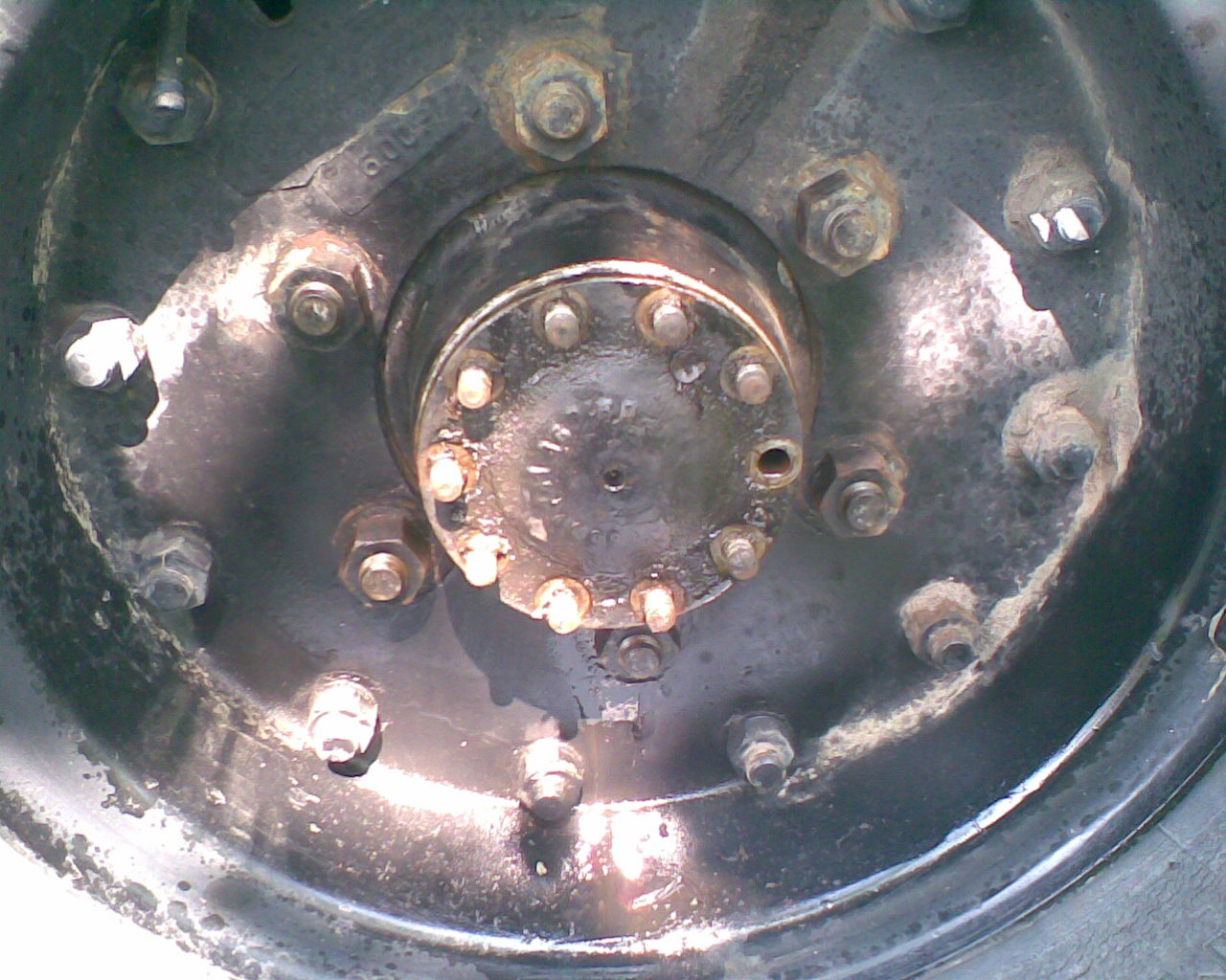

demontage en cours ....
bon pour le moment j'arrive pas à sortir le bout cassé :evil: j'fais la pause :twisted:
il me manque une longue tige fine pour pousser, avec une barre sensiblement du même diametre je bute sur un truc, impossible de pousser
a+ pour la suite
Dim

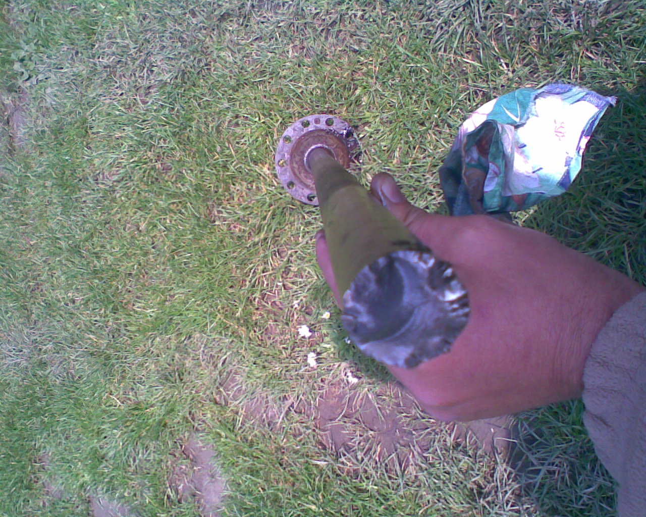

coup de bol c'est du bon coté :D mais bon il me faut demonter l'autre pour extraire le bout cassé

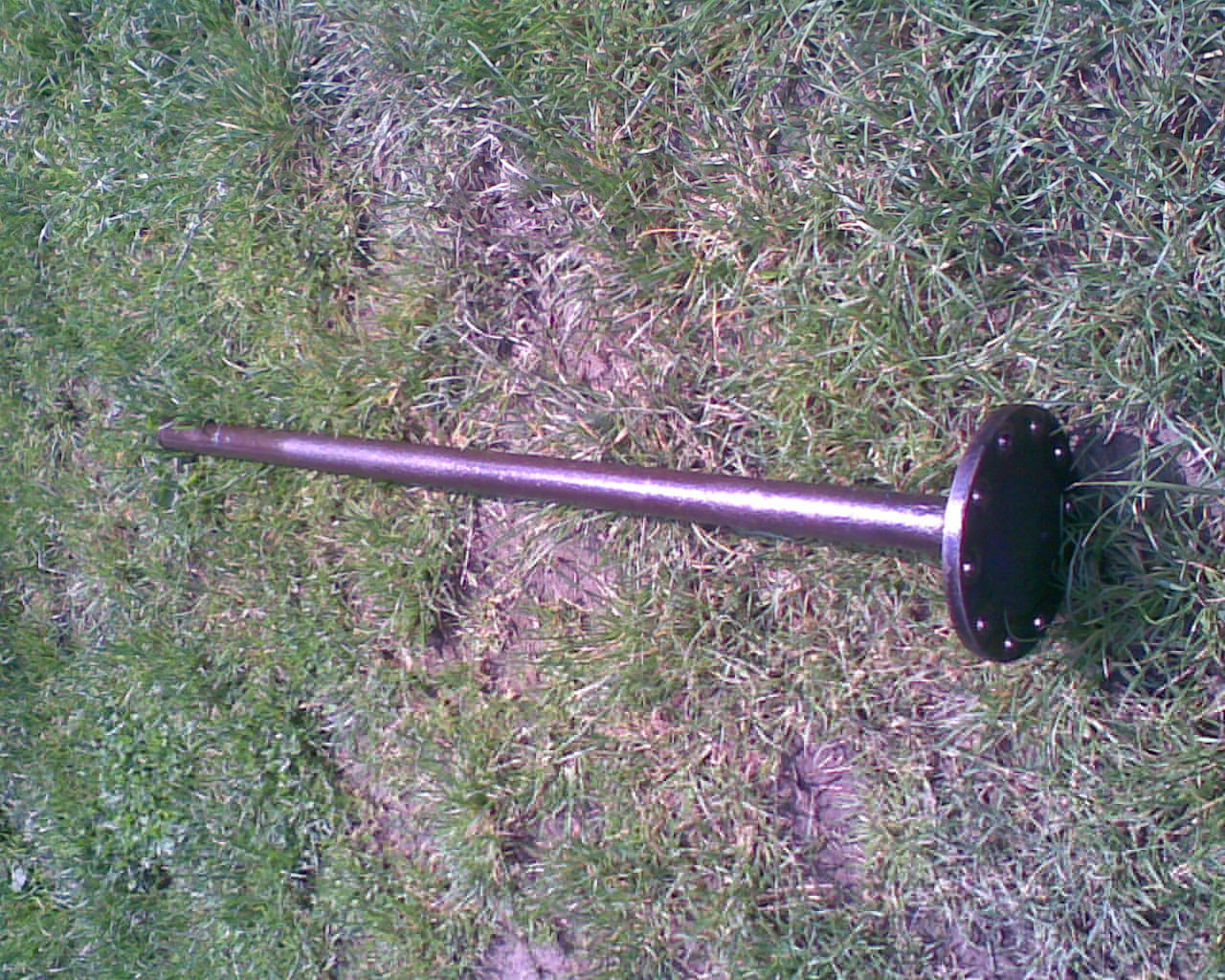

c'est la madame
c'est la madame

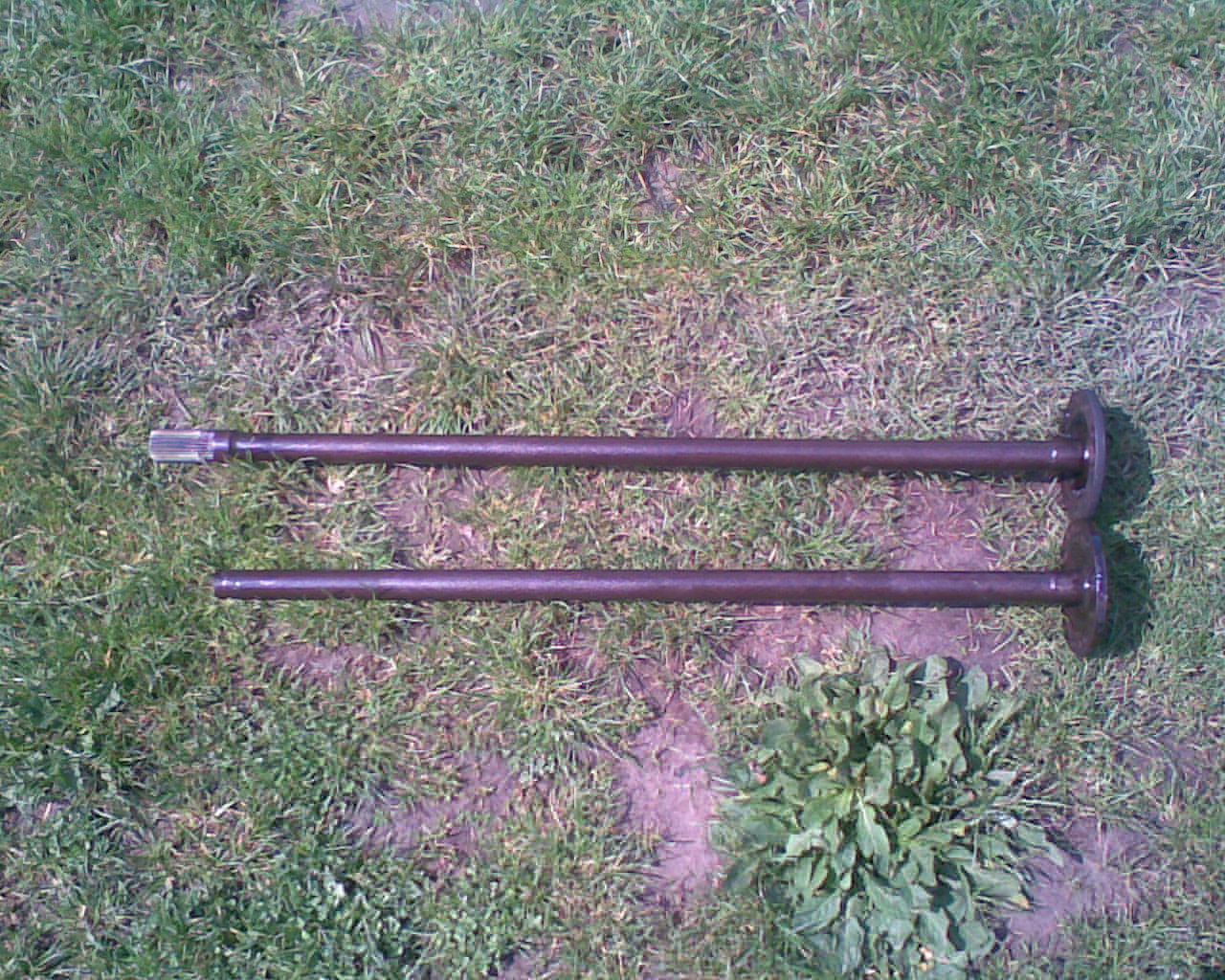

et voila son frere
et voila son frere

ben j'espère oui qu'il etait fragilisé! :?: ça a cassé pratiquement à l'arrêt
en même temps je suis assez surpris pas le diametre plutôt faible de cette pièce
qd on voit la taille et le poids des roues! et du camion de maniere generale, je trouve que ça fait un peu cheap :roll:

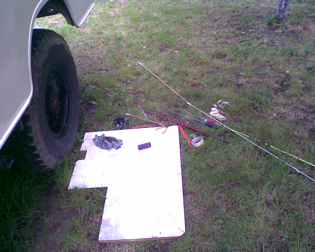

dediou! j'ai enfin reussi à enlever le bout cassé (du demi-arbre) qui etait resté à l'intérieur du pont.
j'y ai bien passé 2h30 dessus :twisted:
saloperie! mais je ne voulais pas demonter le moyeu de roue
et comme j'ai recu hier mon demi-arbre commandé chez surplus outillage (super boutique d'ailleurs, sympa, rapide, prix corrects et serieux :wink: )
ben ya plus qu'a remonter :D et tester

le bout qui etait resté ds le pont AR...
l'outillage de bord
l'outillage de bord
