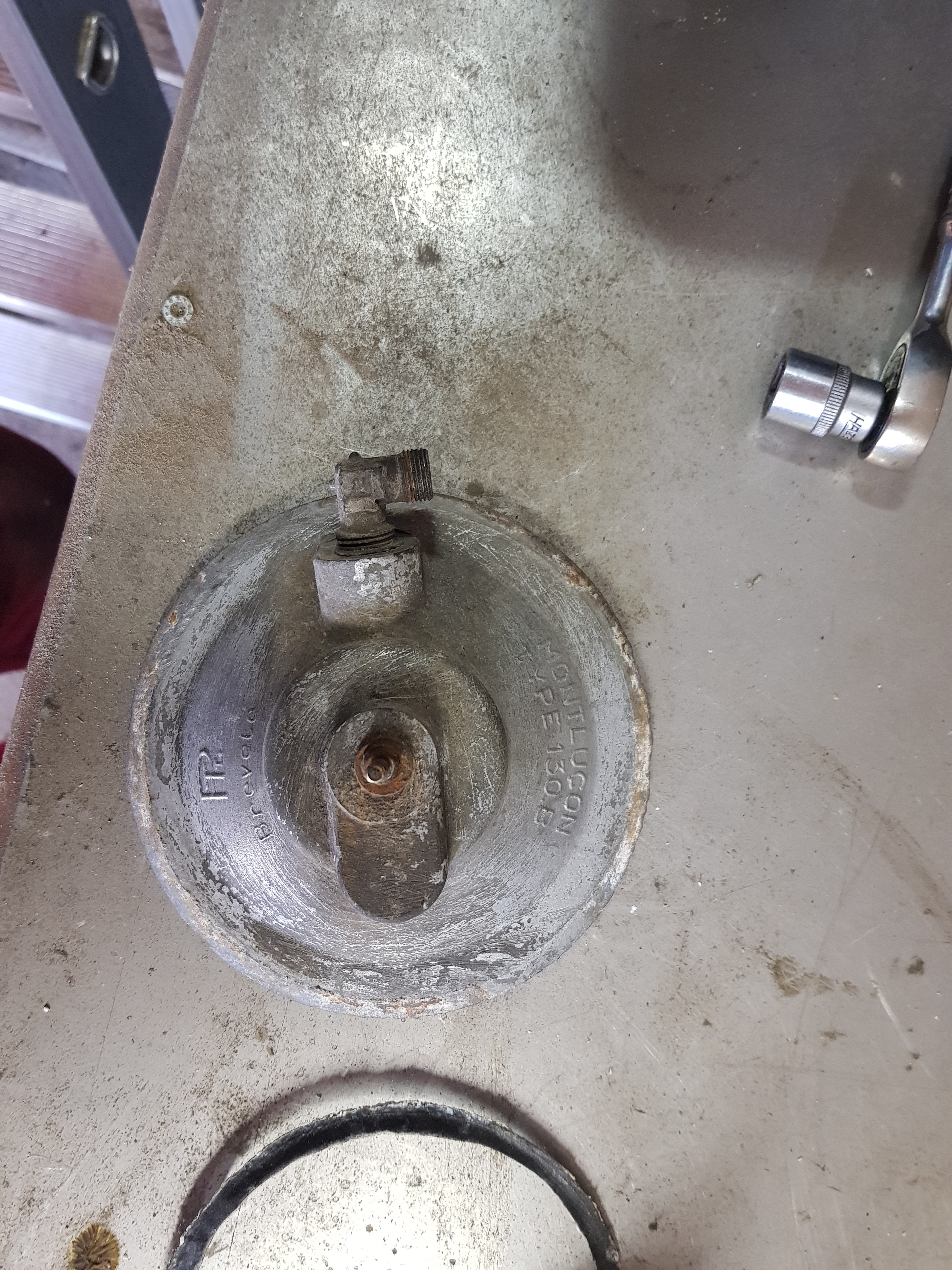

Salut à tous,
dans notre B110 Ponticelli, la commande du blocage de l'essieu arrière fuit. Je ne trouve pas la construction, ni j'ai trouvée dans la liste des pièces de rechange, ni nulle part ailleurs sur le forum.
Voici quelques photos :
Je suis reconnaissant pour toute indication.

Salut Ralf,
même débloqué, il y a une dépression permanente. Il n'y a pas d'autre moyen de réarmement.
Cette fonction doit être assurée jusqu'à nouvel ordre par un serre-câble.
La recherche d'une pièce de rechange est restée vaine jusqu'à présent.
Les inscriptions : Montluçon, brevéte et PTT* ne sont pas très utiles.

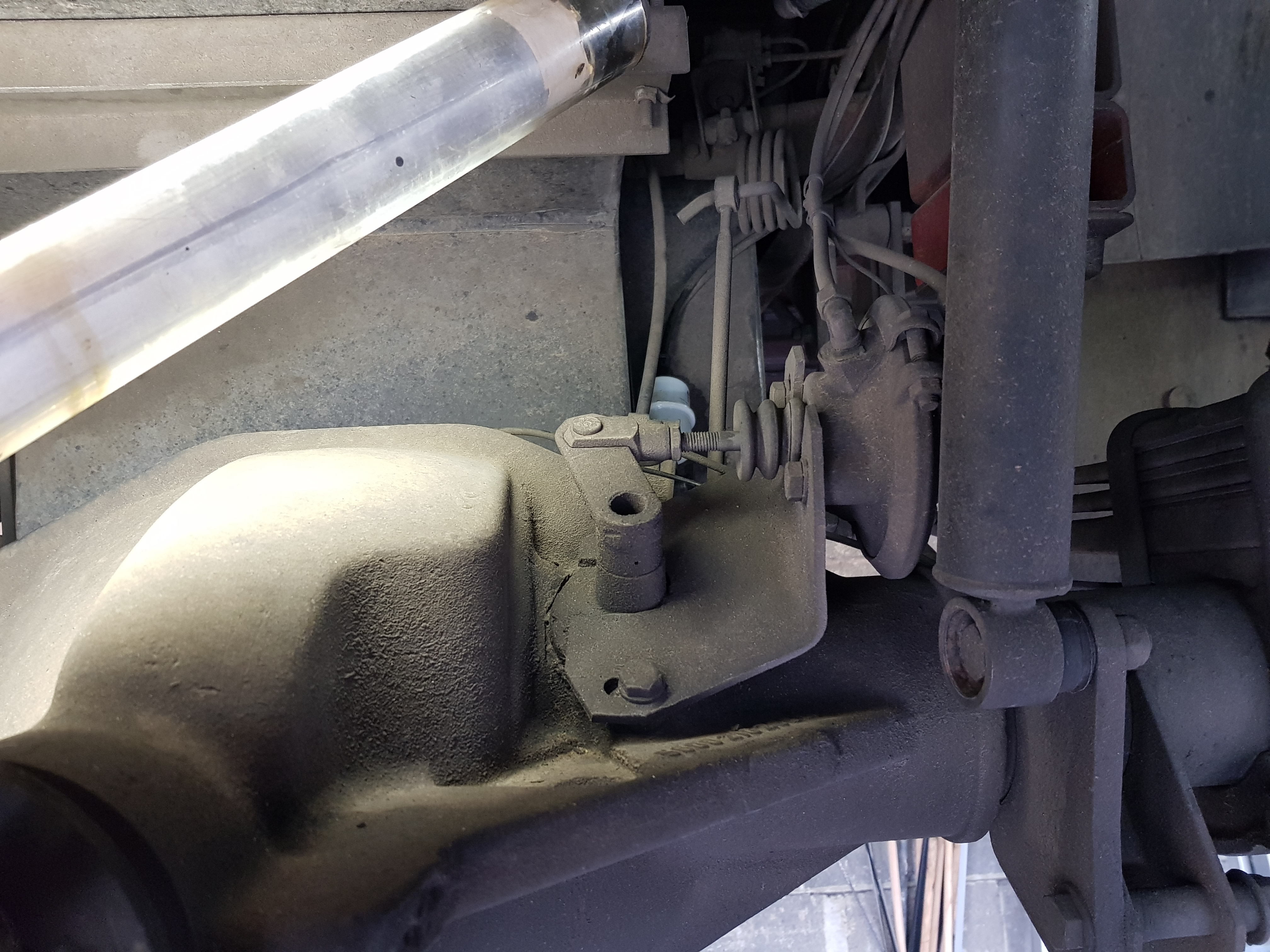

Re: B110 Ponticelli, la commande du blocage de l'essieu arrière fuit.
Salut Beda ! As-tu regarder sur Renault Consult ?
Sur mon Ponticelli cela fonctionne par câble, et pas a l'air comme sur les Renault et Hurth !
Le pont AR etant un modèle Rebault tu devrais pouvoir t'inspirer des réfection effectuer pour eux.
Chez moi c'est ce système :
Et toi tu semble avoir celui-ci :

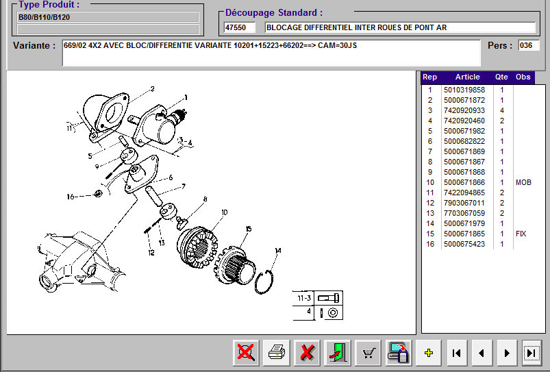

5010452670 VERIN HYDRAULIQUE 1 5010244219 *VERIN HYDRAULIQU
Salut Ludovic
la boîte ressemble presque à la mienne, le reste non.
Je trouve un numéro de remplacement via ce numéro et des offres via ce numéro, des offres assez étranges à partir d'environ 600€ à 1400€.
Ce qui me laisse perplexe, c'est la manière dont 1 et 2 sont vissés l'un à l'autre. Ma boîte contient aussi un contact de commutation.
Je me pose donc quelques questions sur la réparation.
Cela mis à part, je trouve cette construction plutôt ratée. Je pense qu'il est inévitable qu'elle perde rapidement son étanchéité.

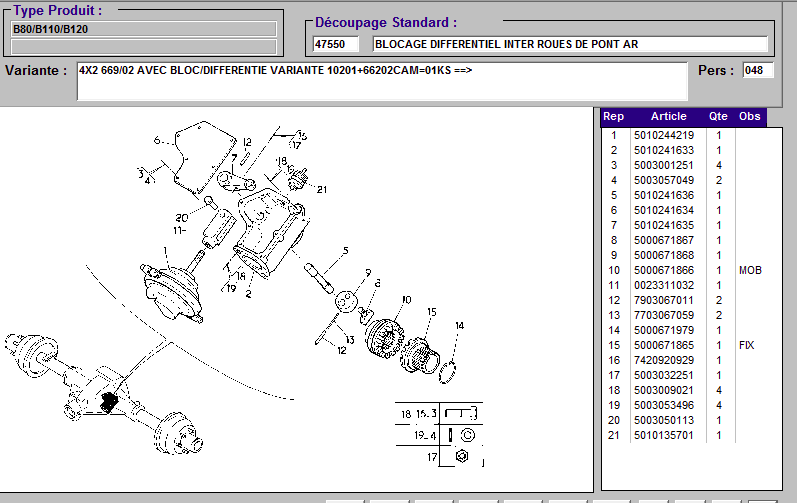

Salut à tous,
avec l'aide de mon compagnon, qui est beaucoup plus numérique que moi, j'ai réussi à faire fonctionner Renault Consult.
Pour mon problème, j'ai découvert 5 variantes, dont aucune ne correspond à la mienne.
Je vais tenter une réparation.
En cas d'échec, je réfléchirai à nouveau.

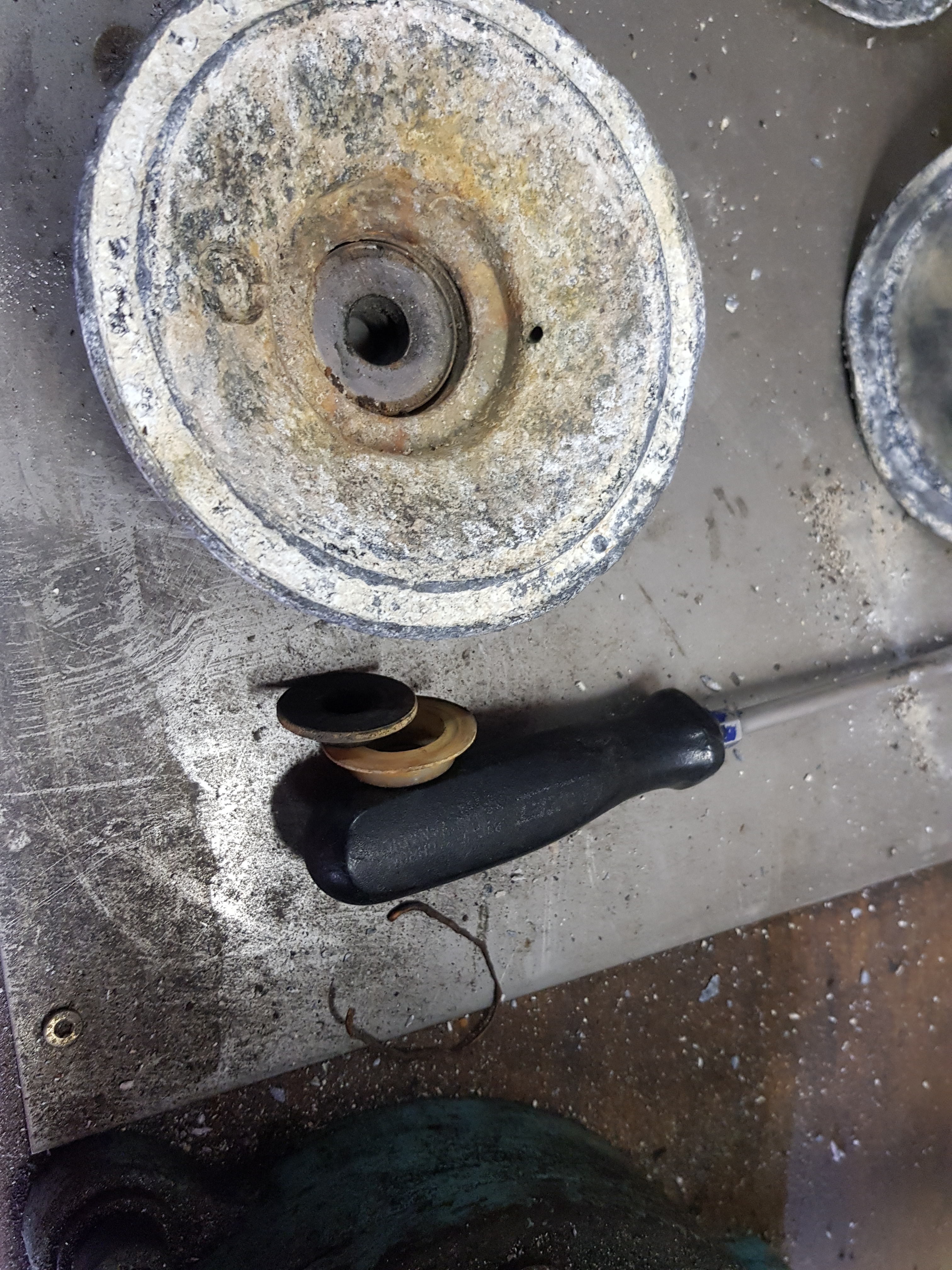

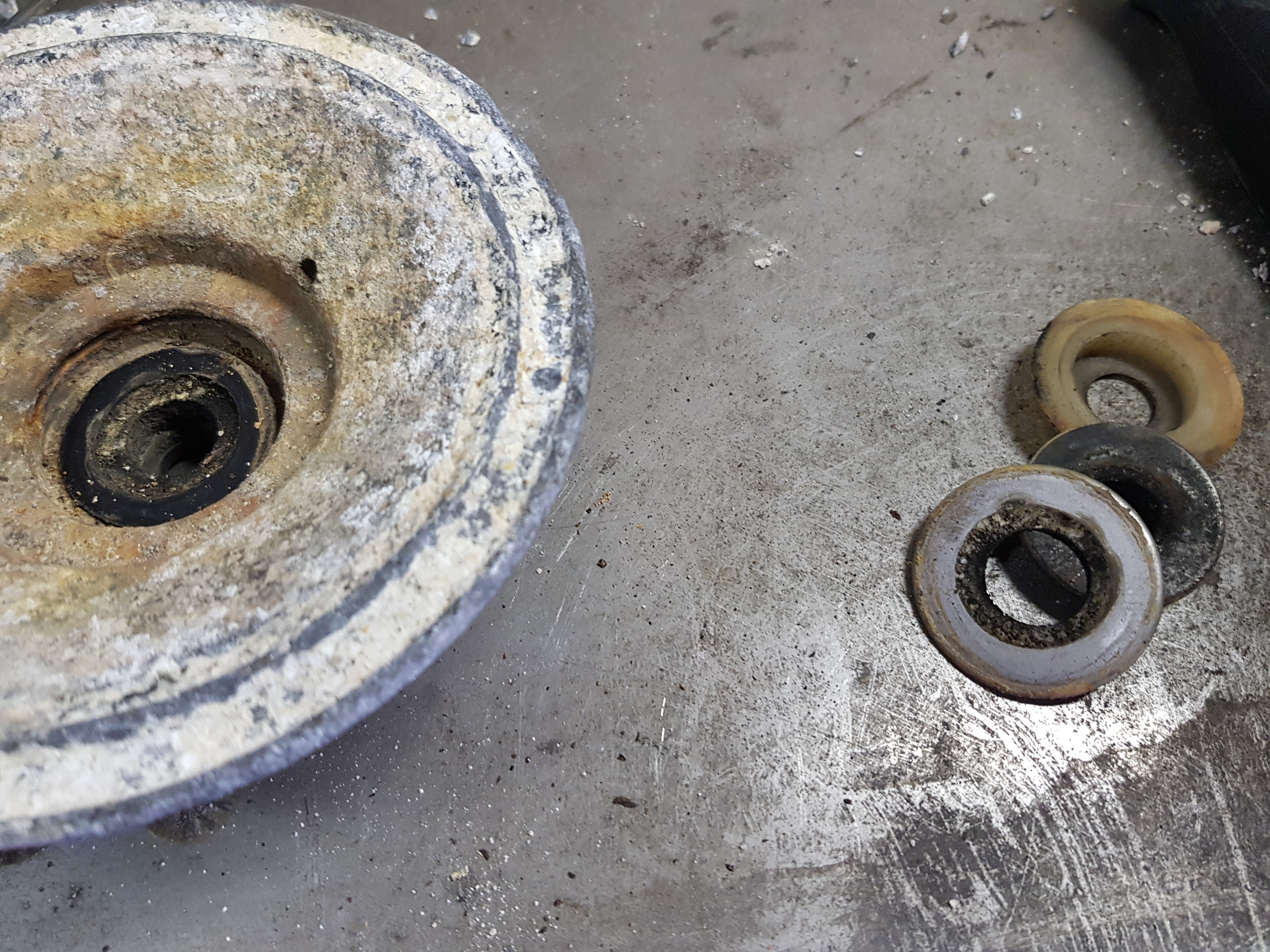

Salut !
en face du raccord de dépression, quelque chose a été abrasé. Peut-être le nom du fabricant.
Qui a une idée à ce sujet ?
Ich denke die Firma in Montculon gibt es nicht mehr.
SAF /Haldex macht noch sowas
https://www.haldex.com/de/eu/actuation/ ... atus=aktiv
Je pense que l'entreprise de Montculon n'existe plus.
SAF /Haldex fait encore quelque chose comme ça

Post hat ein anderes Zeichen als dieses PTT Oder meinest du Post Patent
Ich habe mit "Pneumatic Aktuator" "Type 1308" "Vacuum aktuator" "Steller" gesucht.
Post a un autre signe que ce PTT Ou est-ce que tu veux dire Post Patent ?
J'ai cherché avec "Pneumatic actuator" "Type 1308" "Vacuum actuator" "Steller".

hier kann man gut erkennen, daß es 130 B heißt.
Den abgeschliffenen Bereich sieht man auch gut.
Les boîtes en lien sont pour les systèmes de freinage à air comprimé et fonctionnent jusqu'à 10 bars.
