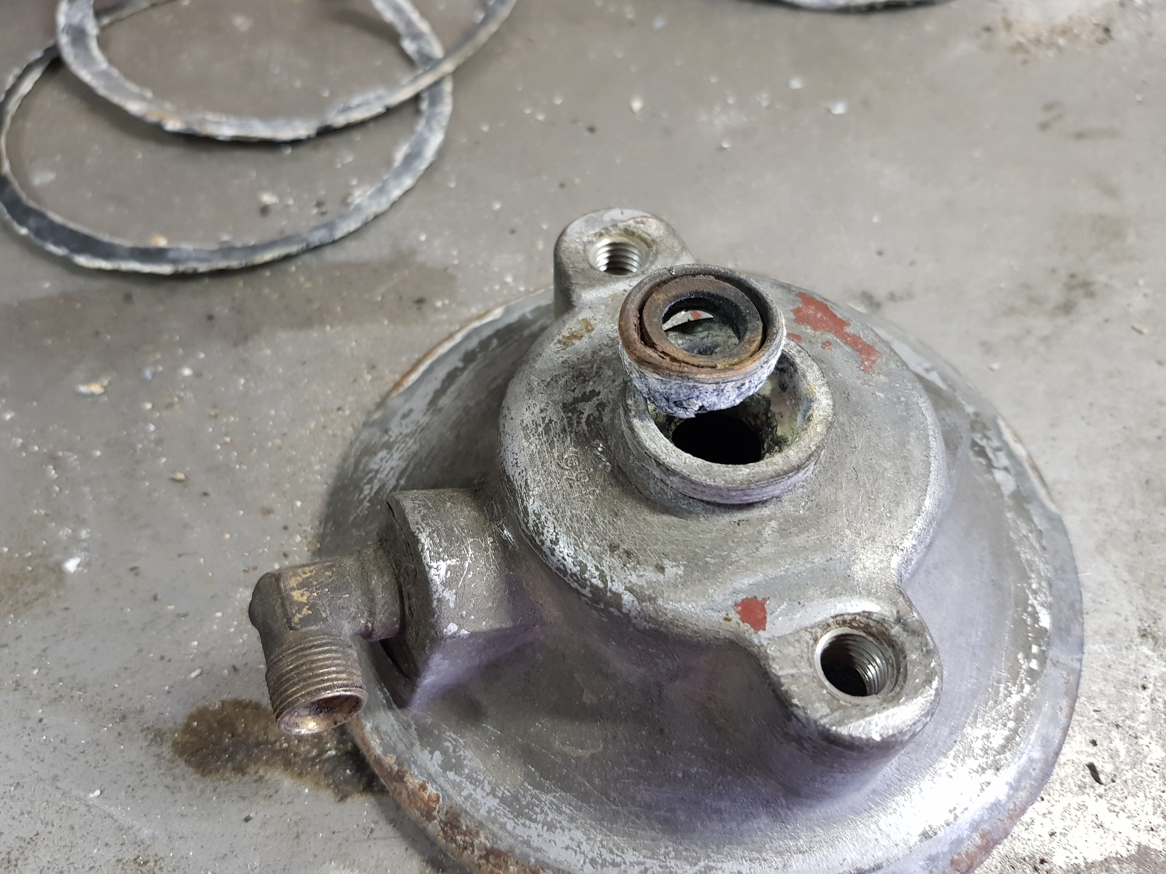

Salut à tous,
dans notre B110 Ponticelli, la commande du blocage de l'essieu arrière fuit. Je ne trouve pas la construction, ni j'ai trouvée dans la liste des pièces de rechange, ni nulle part ailleurs sur le forum.
Voici quelques photos :
Je suis reconnaissant pour toute indication.

Re: B110 Ponticelli, la commande du blocage de l'essieu arrière fuit.
Salut Ralf,
même débloqué, il y a une dépression permanente. Il n'y a pas d'autre moyen de réarmement.
Cette fonction doit être assurée jusqu'à nouvel ordre par un serre-câble.
La recherche d'une pièce de rechange est restée vaine jusqu'à présent.
Les inscriptions : Montluçon, brevéte et PTT* ne sont pas très utiles.
5010452670 VERIN HYDRAULIQUE 1 5010244219 *VERIN HYDRAULIQU
Salut Ludovic
la boîte ressemble presque à la mienne, le reste non.
Je trouve un numéro de remplacement via ce numéro et des offres via ce numéro, des offres assez étranges à partir d'environ 600€ à 1400€.
Ce qui me laisse perplexe, c'est la manière dont 1 et 2 sont vissés l'un à l'autre. Ma boîte contient aussi un contact de commutation.
Je me pose donc quelques questions sur la réparation.
Cela mis à part, je trouve cette construction plutôt ratée. Je pense qu'il est inévitable qu'elle perde rapidement son étanchéité.
Salut Ralf,
avec tes liens, je n'arrive pas à avancer.
J'ai aussi l'impression que les illustrations montrent uniquement des boîtes qui se vissent dans des boîtiers.
Les inscriptions indiquent également un fabricant français.
Je ne suis malheureusement pas en mesure de l'identifier.
Salut à tous,
avec l'aide de mon compagnon, qui est beaucoup plus numérique que moi, j'ai réussi à faire fonctionner Renault Consult.
Pour mon problème, j'ai découvert 5 variantes, dont aucune ne correspond à la mienne.
Je vais tenter une réparation.
En cas d'échec, je réfléchirai à nouveau.
Salut !
en face du raccord de dépression, quelque chose a été abrasé. Peut-être le nom du fabricant.
Qui a une idée à ce sujet ?

Ich denke die Firma in Montculon gibt es nicht mehr.
SAF /Haldex macht noch sowas
https://www.haldex.com/de/eu/actuation/ ... atus=aktiv
Je pense que l'entreprise de Montculon n'existe plus.
SAF /Haldex fait encore quelque chose comme ça

Salut Ralf,
https://de.wikipedia.org/wiki/Brevet%C3%A9_S.G.D.G. est l'abréviation de Patent,
https://de.wikipedia.org/wiki/Montlu%C3%A7on est une ville
et https://de.wikipedia.org/wiki/La_Poste_(France) représente typiquement la Poste.
Tous des mots de recherche qui n'aident pas.

Post hat ein anderes Zeichen als dieses PTT Oder meinest du Post Patent
Ich habe mit "Pneumatic Aktuator" "Type 1308" "Vacuum aktuator" "Steller" gesucht.
Post a un autre signe que ce PTT Ou est-ce que tu veux dire Post Patent ?
J'ai cherché avec "Pneumatic actuator" "Type 1308" "Vacuum actuator" "Steller".

hier kann man gut erkennen, daß es 130 B heißt.
Den abgeschliffenen Bereich sieht man auch gut.
Les boîtes en lien sont pour les systèmes de freinage à air comprimé et fonctionnent jusqu'à 10 bars.
