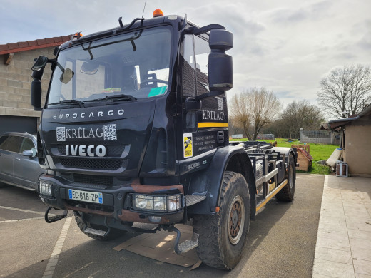

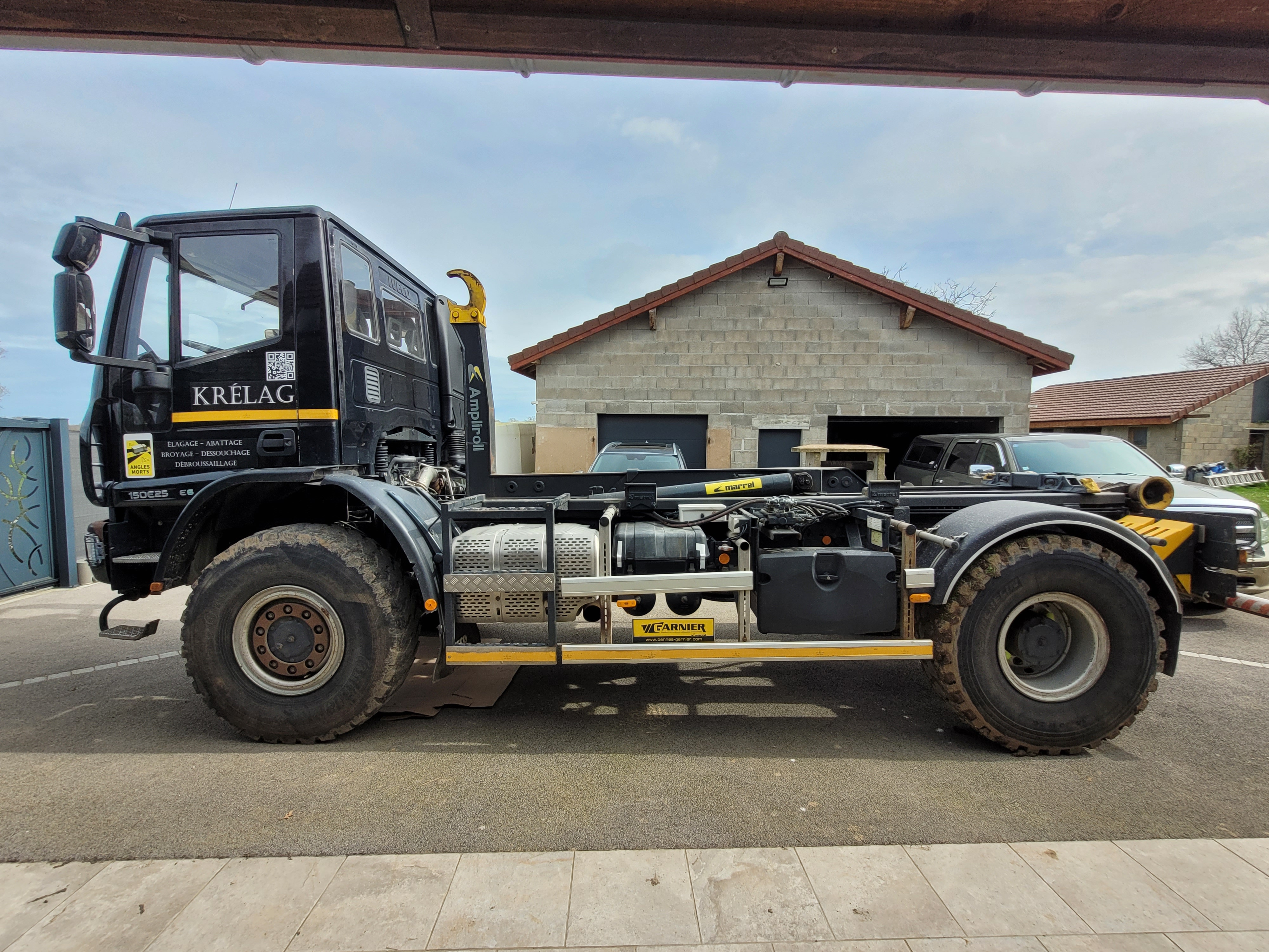

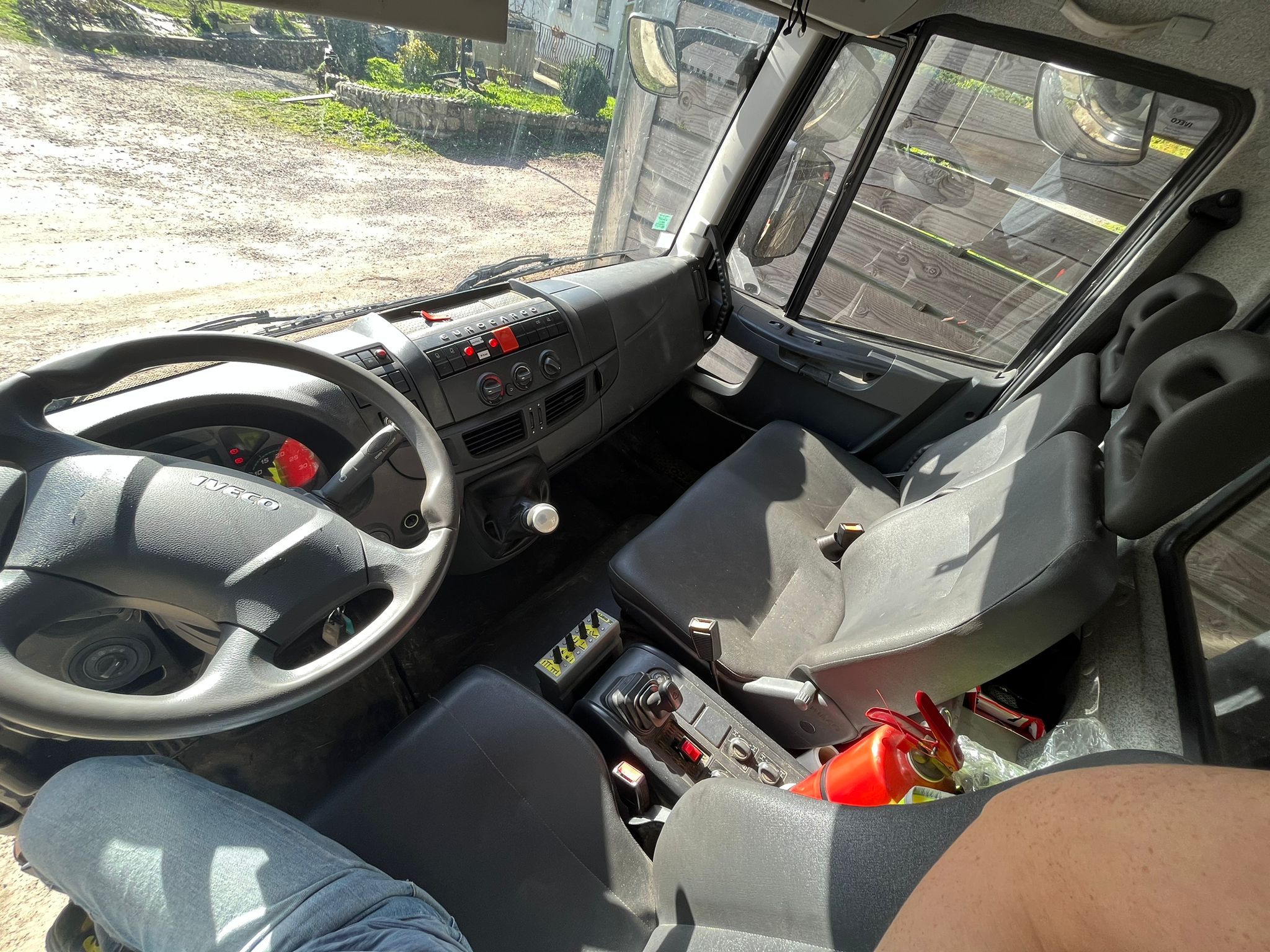

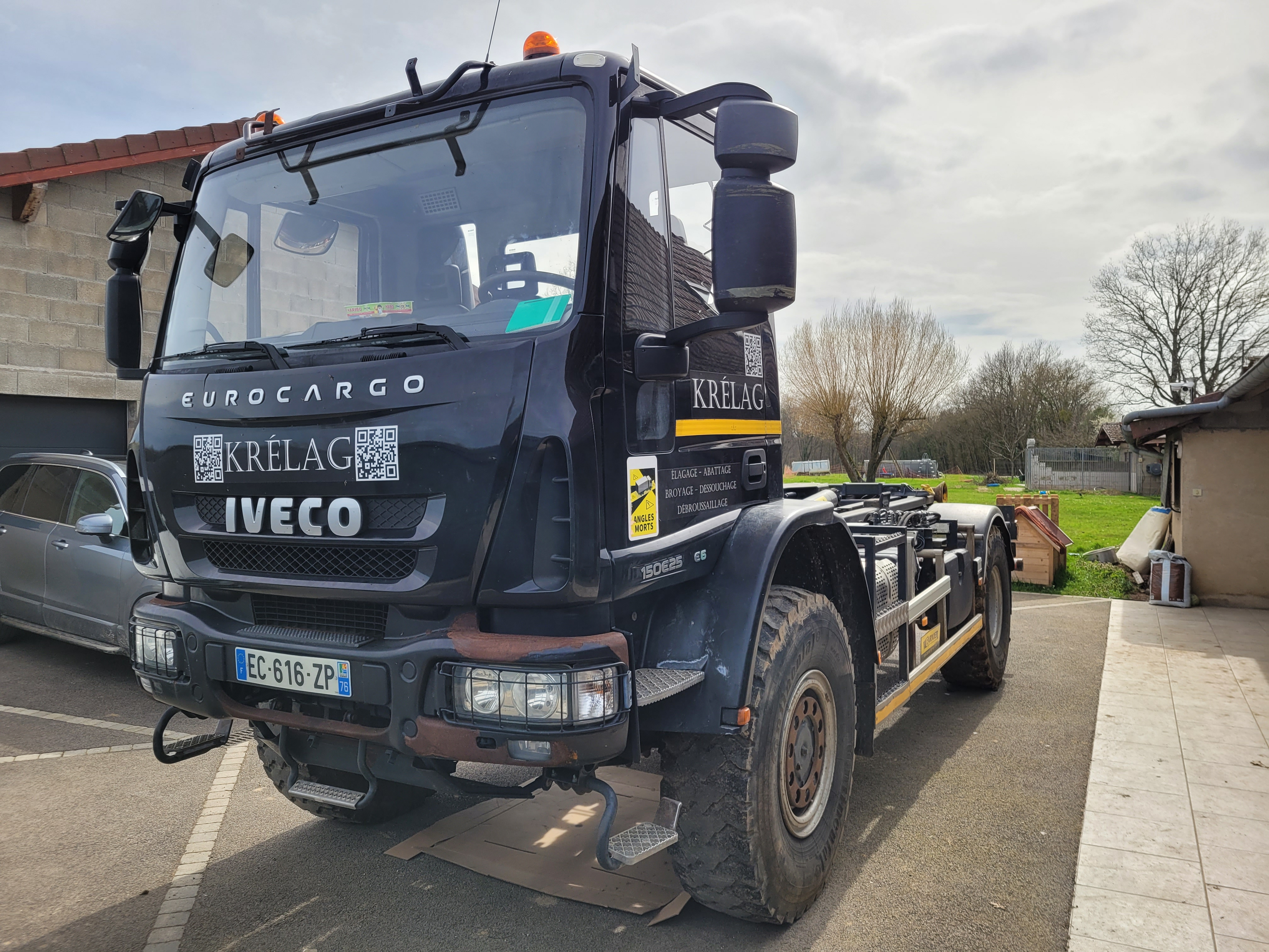

Bon ça y est j'ai enfin mon camion.
C'est un Eurocargo 150E25 4x4 de 2016 avec 137000kms.
Bon je vais avoir quelques bricoles à faire pour lui refaire une petite beauté.

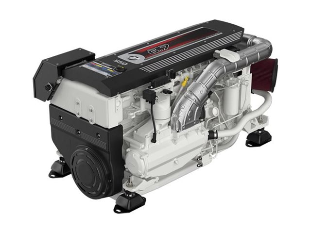

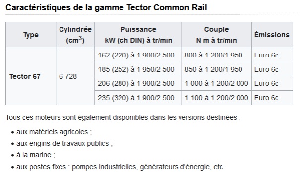

Tu peux nous donner des éléments sur le moteur ?
Quelle Cylindrée ?
Combien de turbo ?
Quel(s) modèle(s) de turbo ?
Intercooler ?
Si c'est le 6.7 L on trouve différentes puissances :
English_Mercury_Diesel_6_7L_Brochure_2017_-_MedRes.pdf
(4.77 Mio) Téléchargé 249 fois
Le savoir n'a d'intérêt que dans le partage et la transmission sans laquelle la connaissance finira par disparaitre. ;)

Alors
6 cylindres Tector 7 de 6,7 l de cylindrée.
avec la transmission intégrale 4×4
Le moteur est équipé d’un système d’injection Common Rail et d’un turbo à géométrie fixe.
Le système de dépollution Hi-eSCR breveté par FPT INDUSTRIAL permet de respecter les limites de la norme Euro 6 sans avoir recours à l’EGR.

@ Outlow,
Questions importantes ;
En quoi varient les différentes puissances ?
Quel est le couple maximal admissible par ta boite de vitesse ?
Car il sort 550 HP sur les bateaux Mouhaha Mouhaha Mouhaha

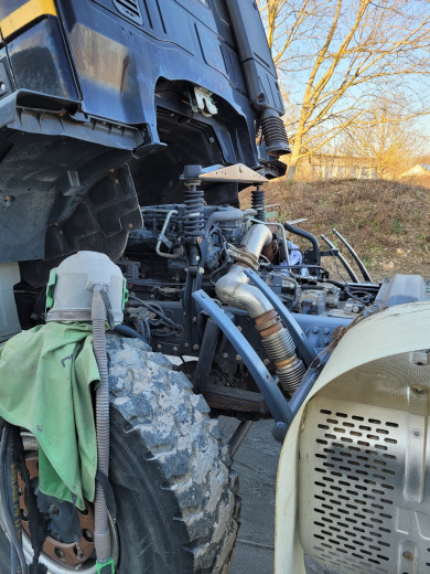

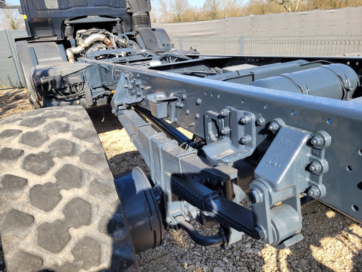

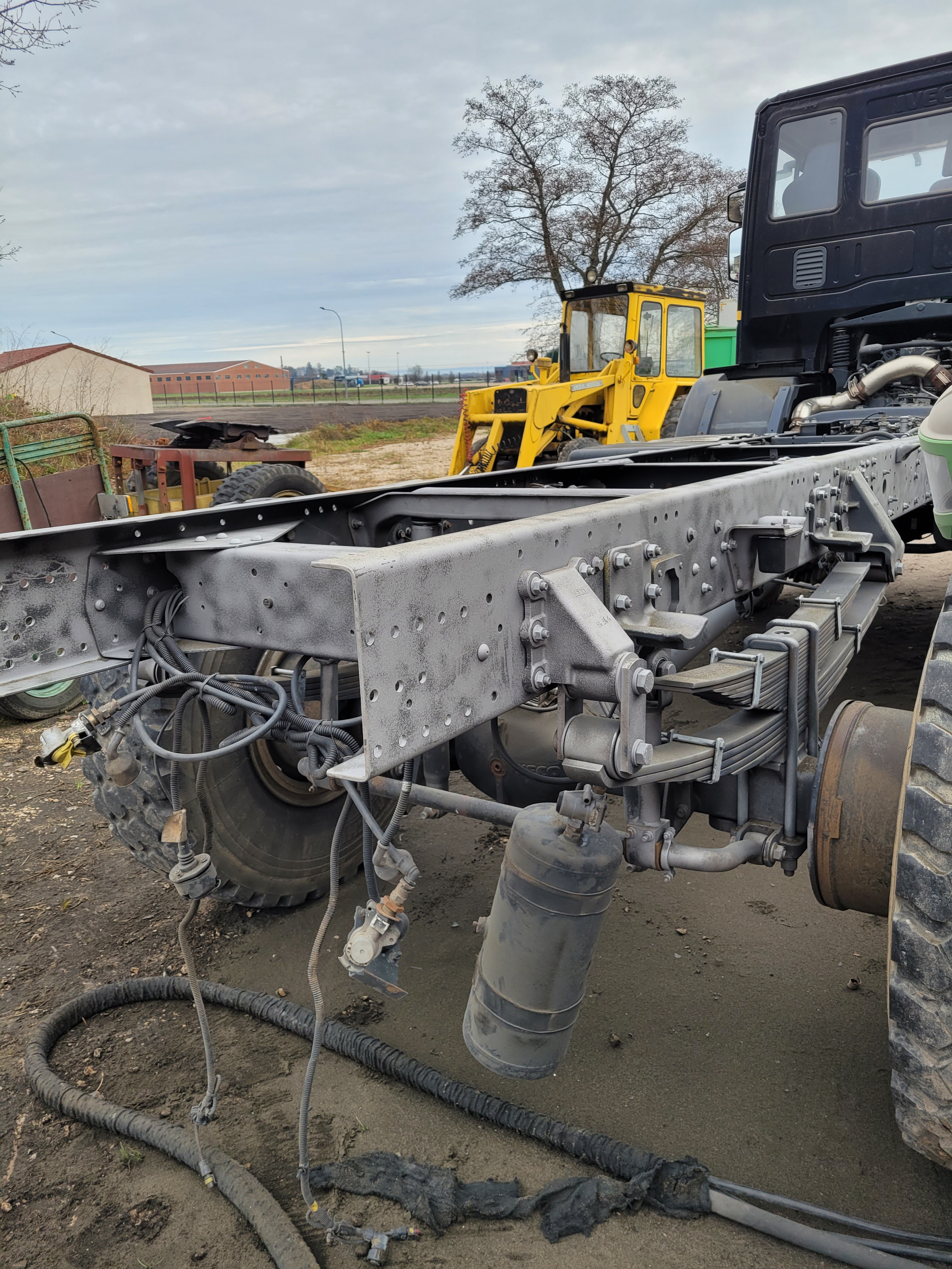

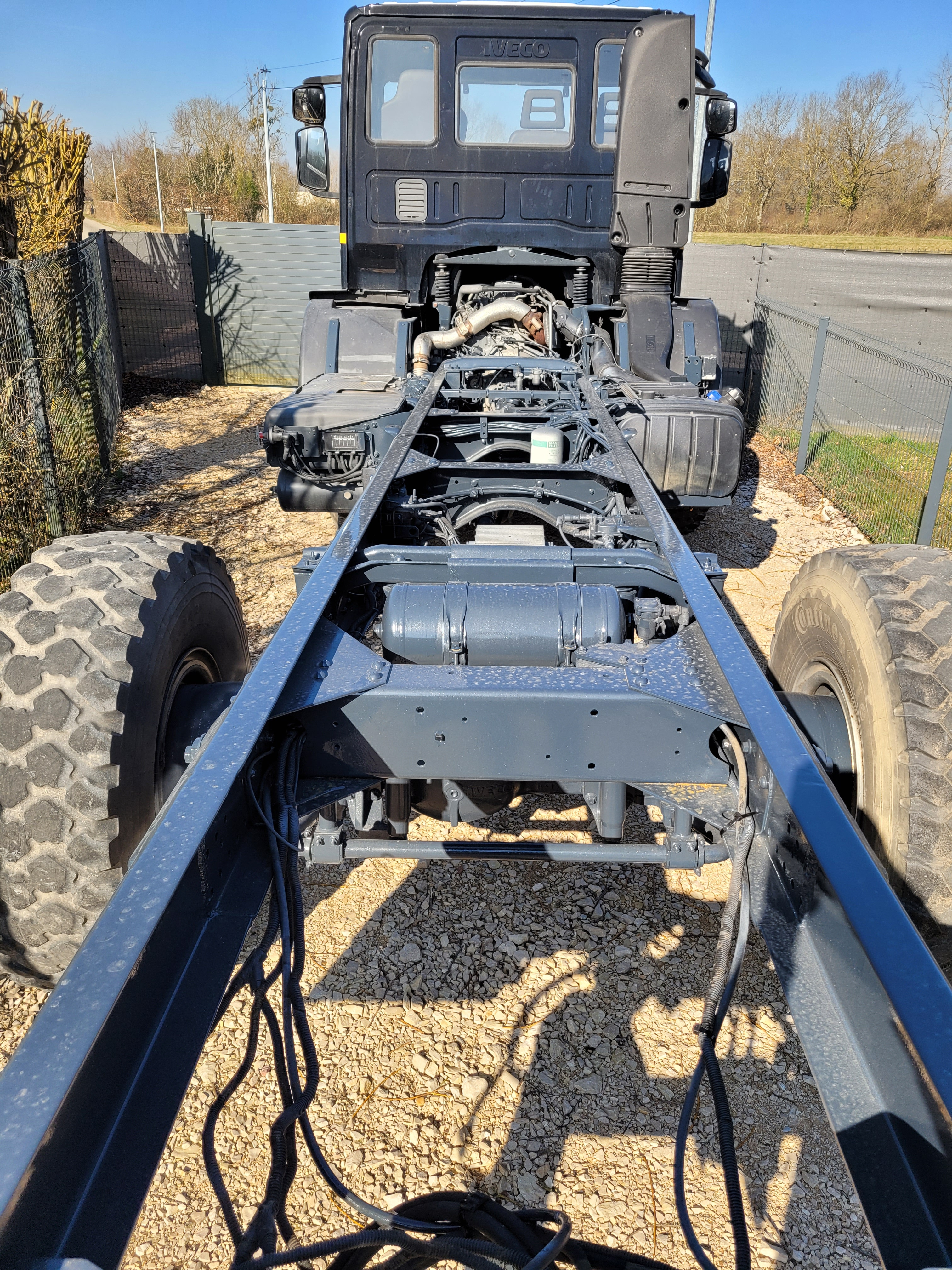

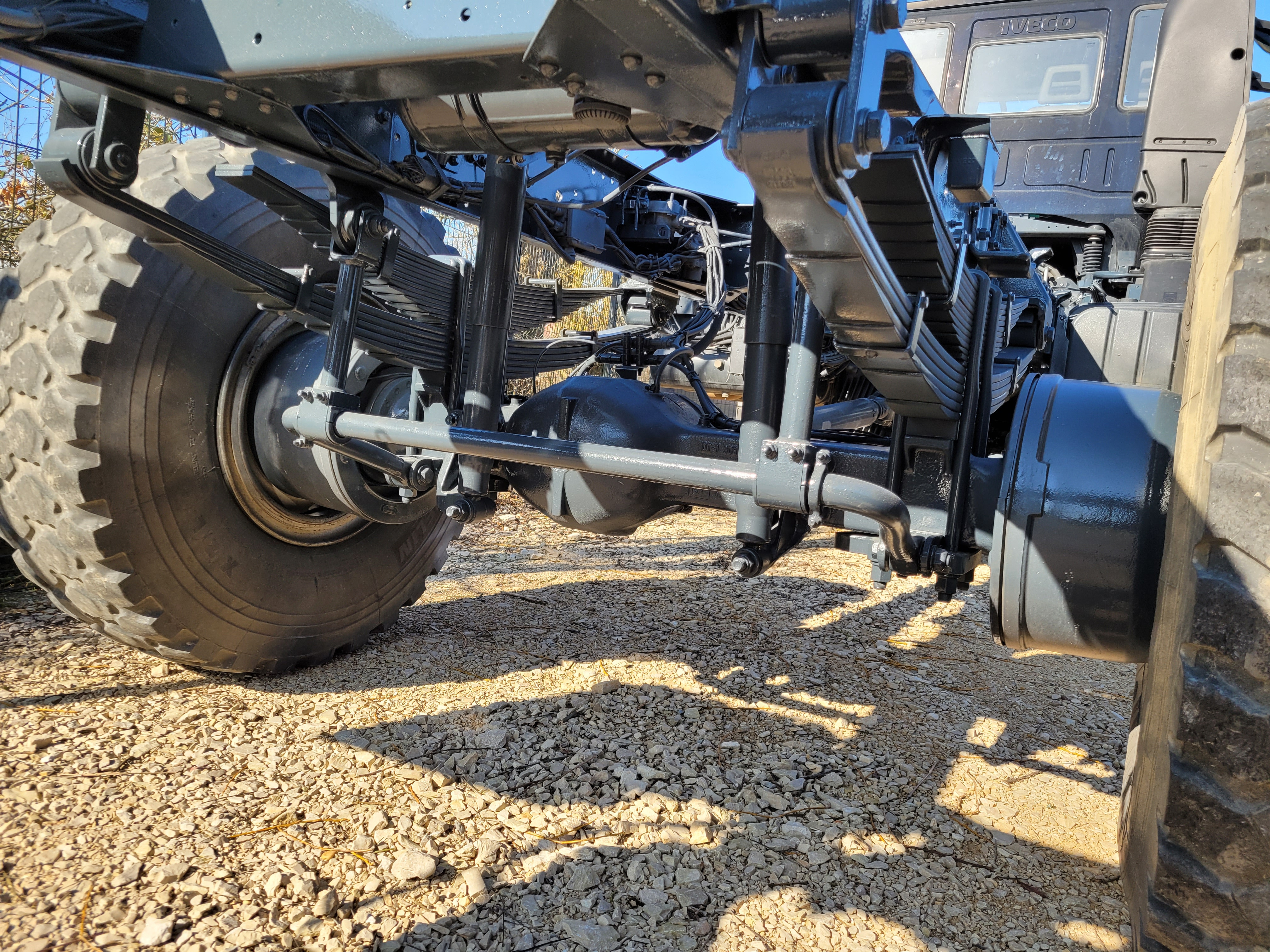

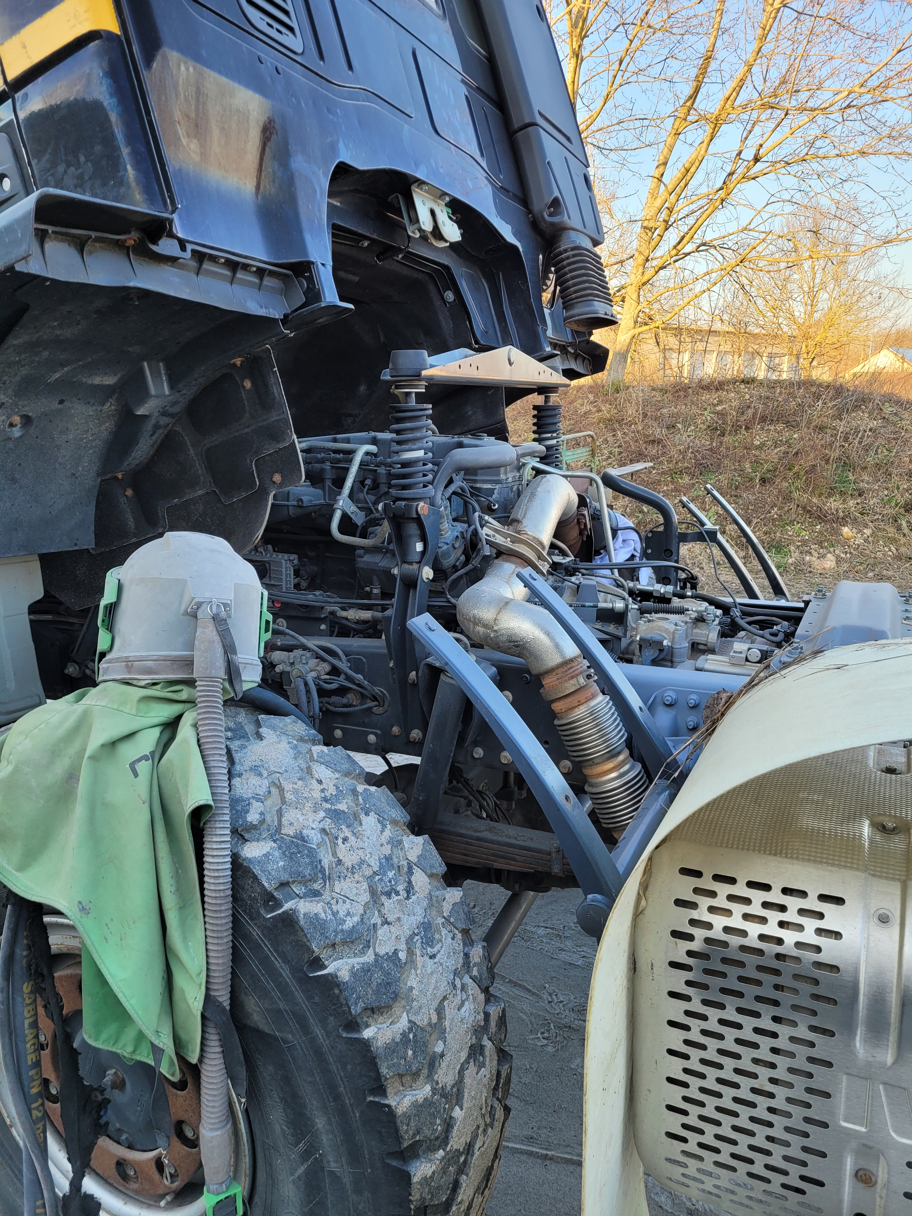

Salut à tous bon bah voilà après quelques heures de démontage, deboulonnage, le système ampliroll est définitivement parti.
Je tiens à remercier mon ami J-Claude propriétaire de la carosserie CIP de m'avoir permis le demontage sur son parking.

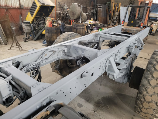

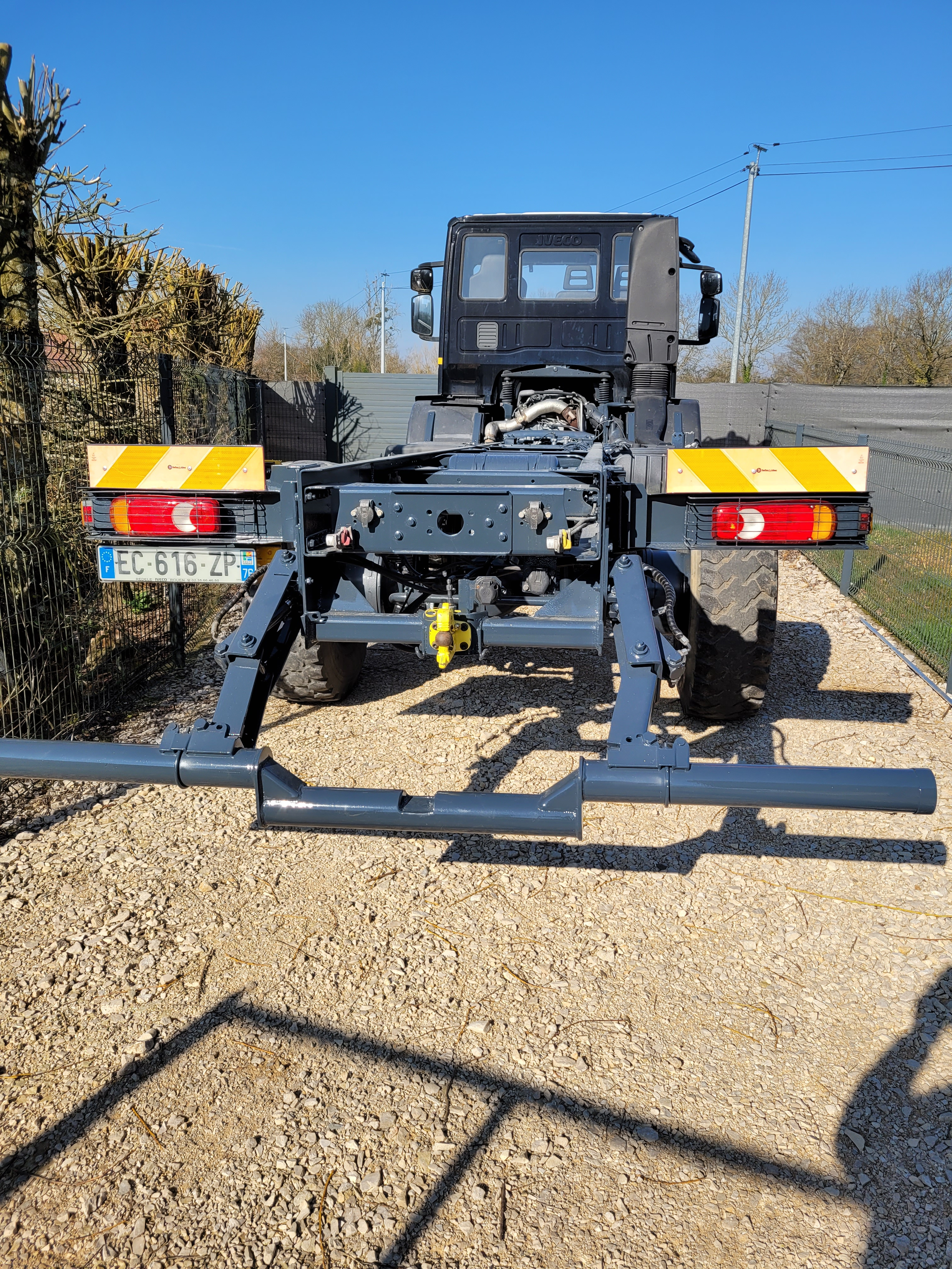

Salut à tous après plusieurs mois d'absence suite à des problèmes personnels, voilà quelques photos du sablage et peinture du châssis.
Prochaine étape, fabrication du faux châssis et structure en Aluminium pour la caisse qui fera en dimension intérieur 6m x 2,38m x 2,03m.

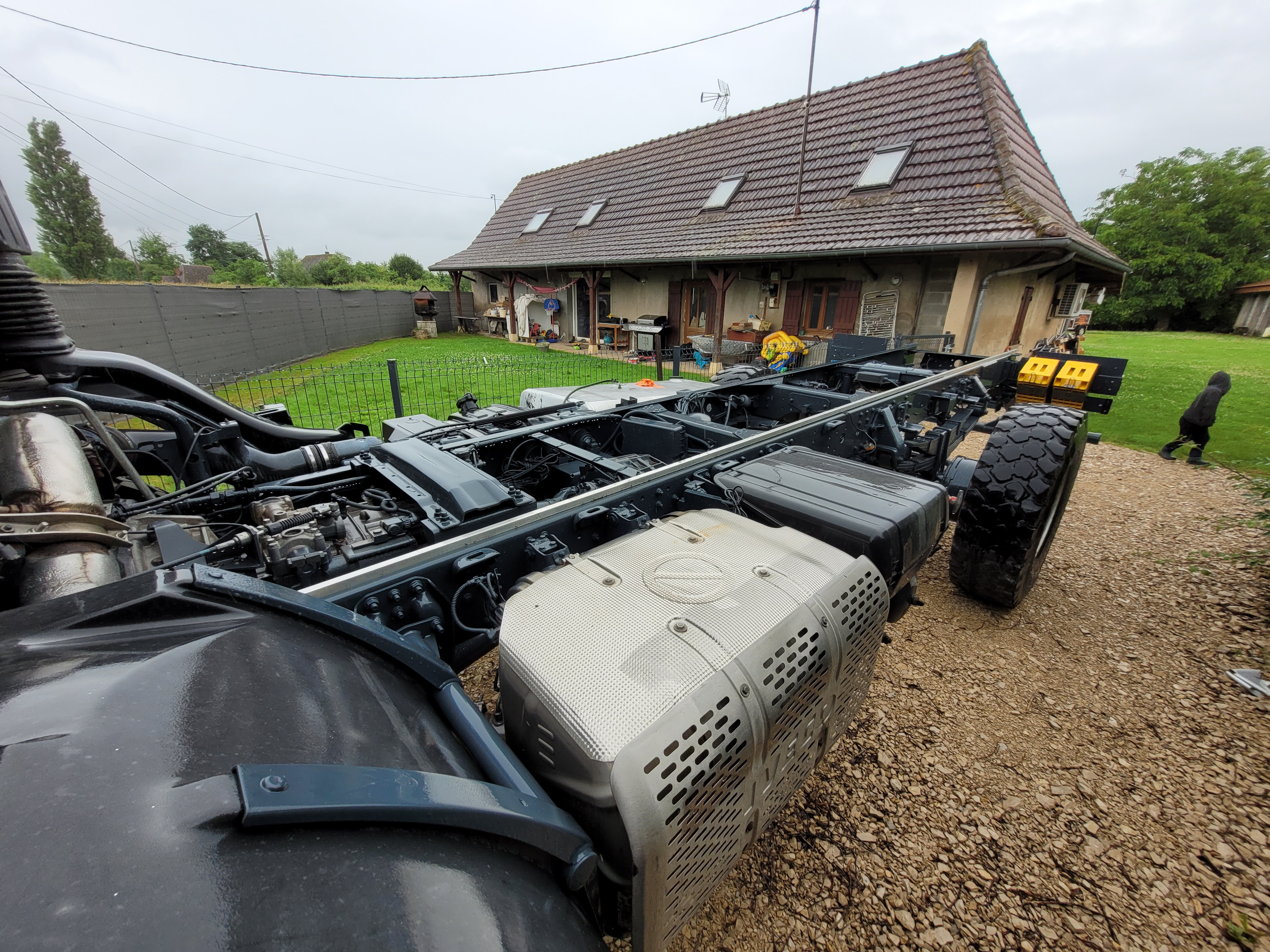

Salut à tous, bon voilà quelques nouvelles du projet!!!
Alors celui ci n'est pas tombé à l'eau ne vous inquiétez pas😉😉

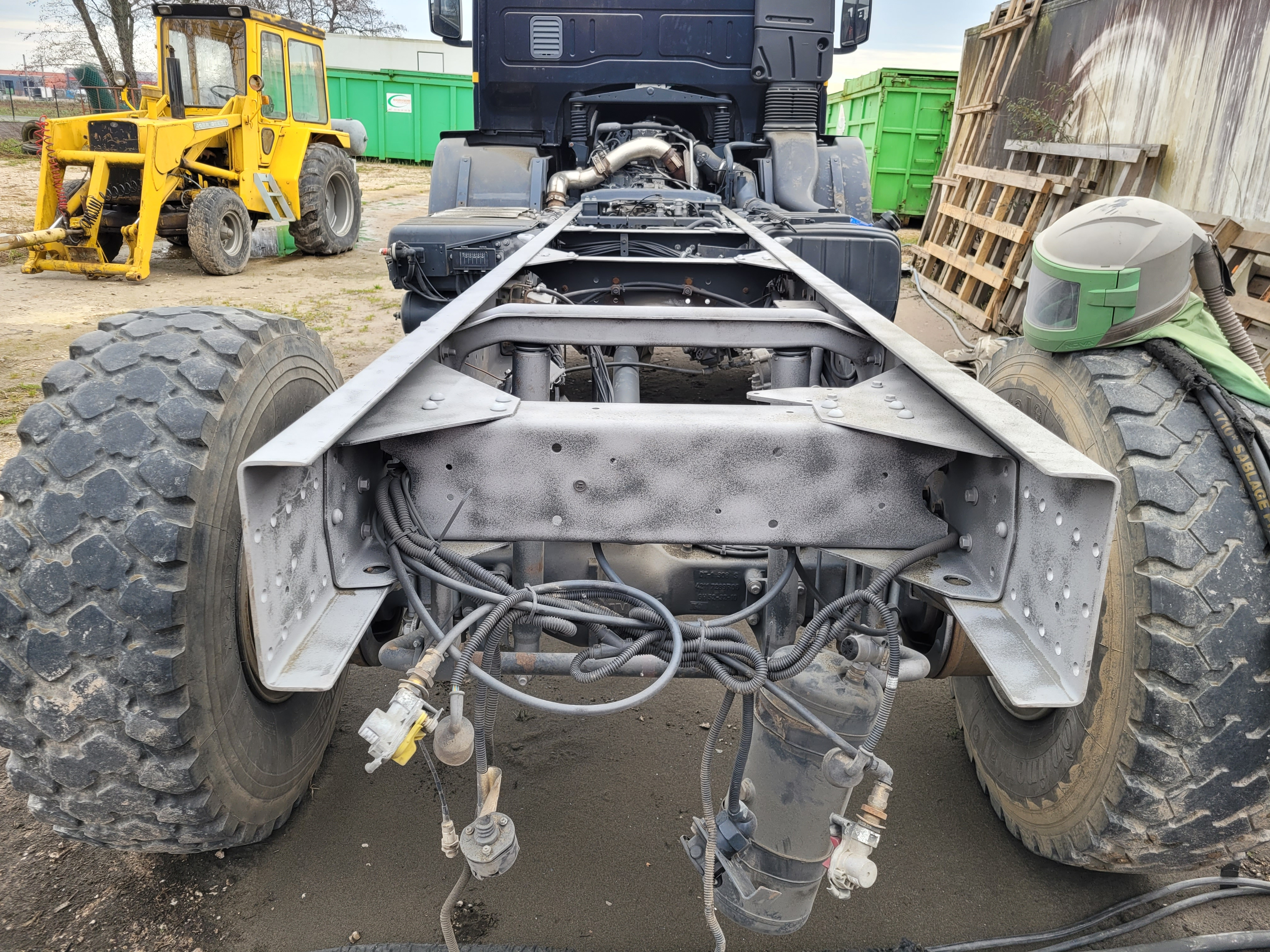

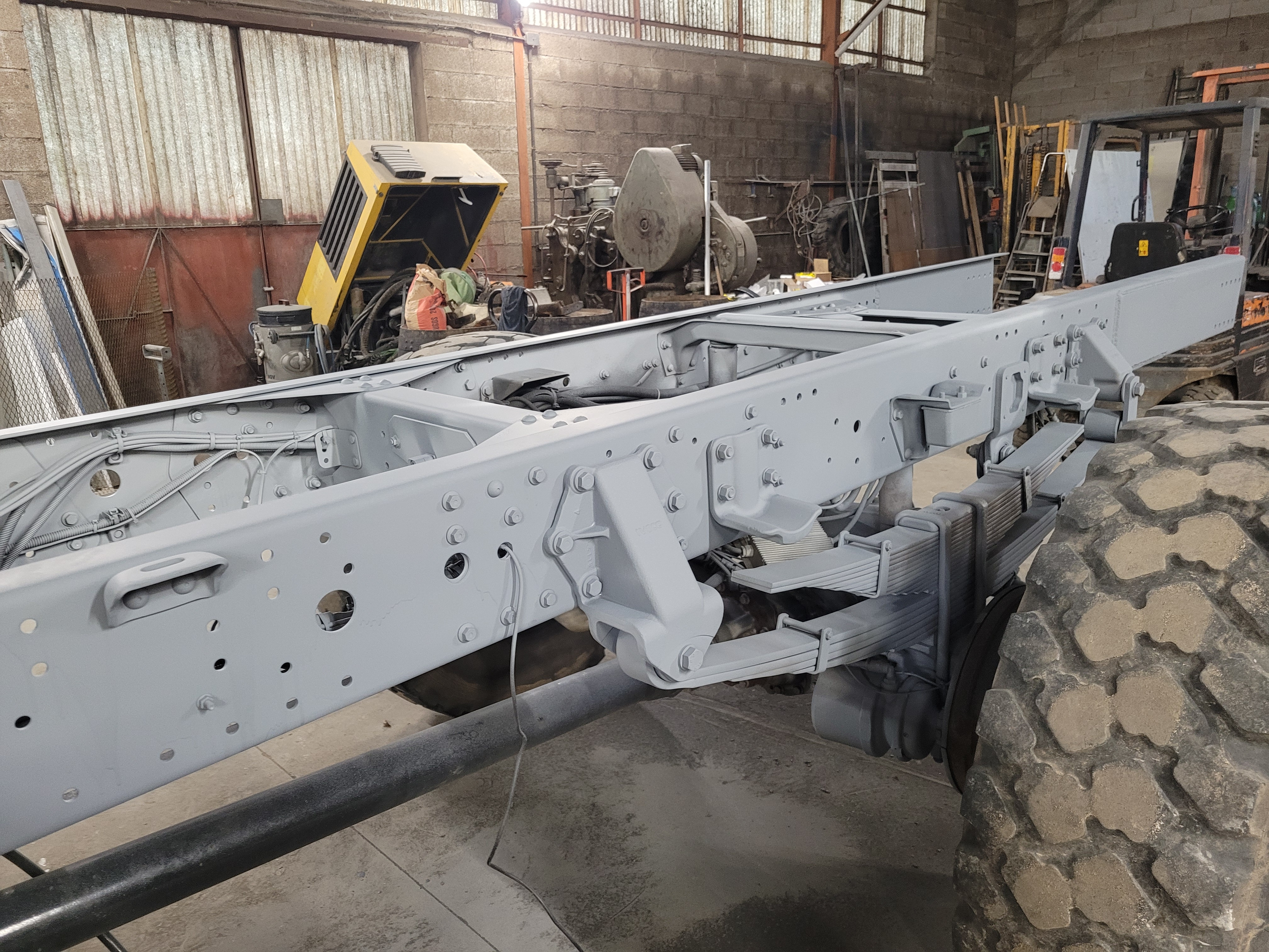

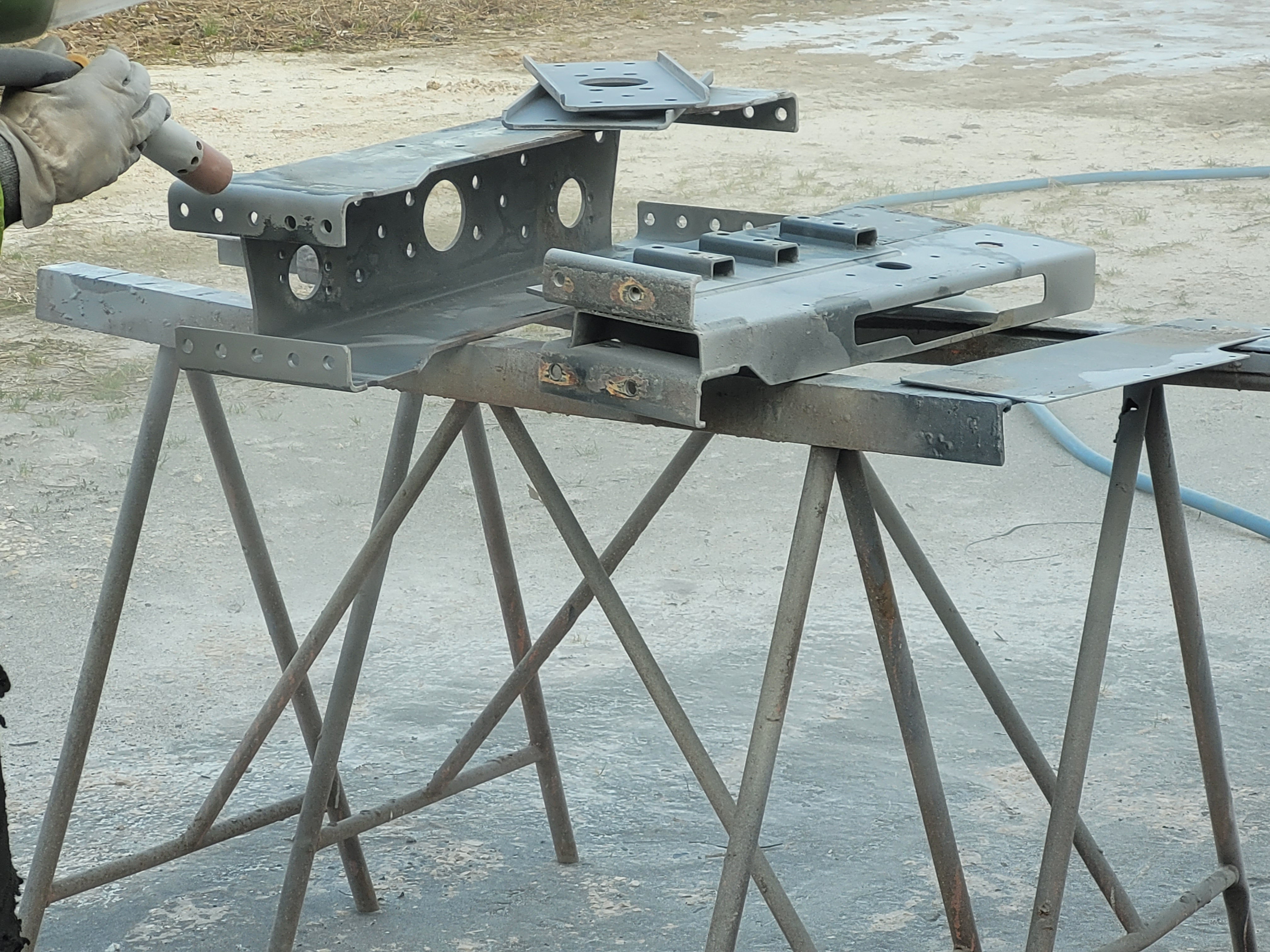

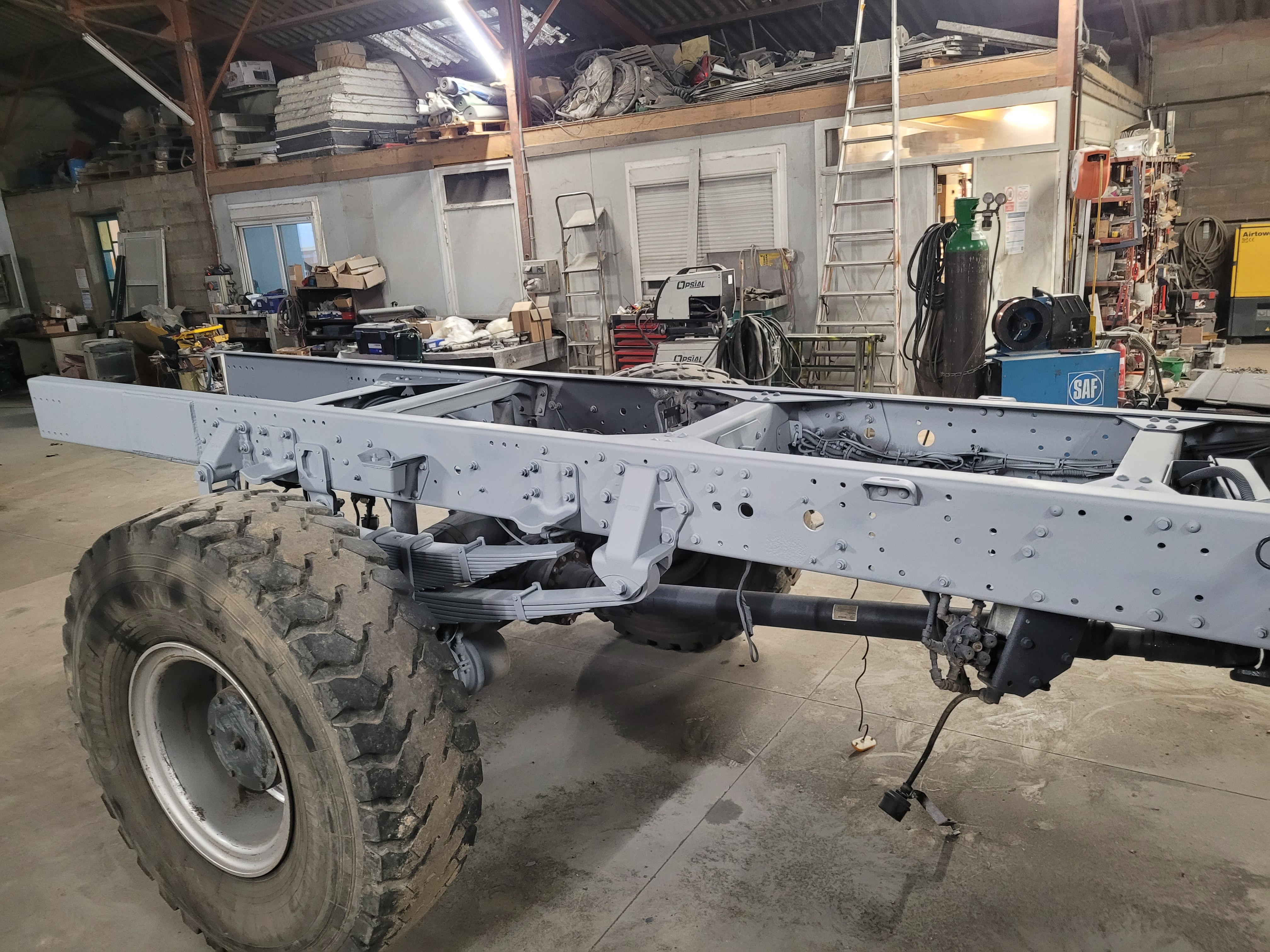

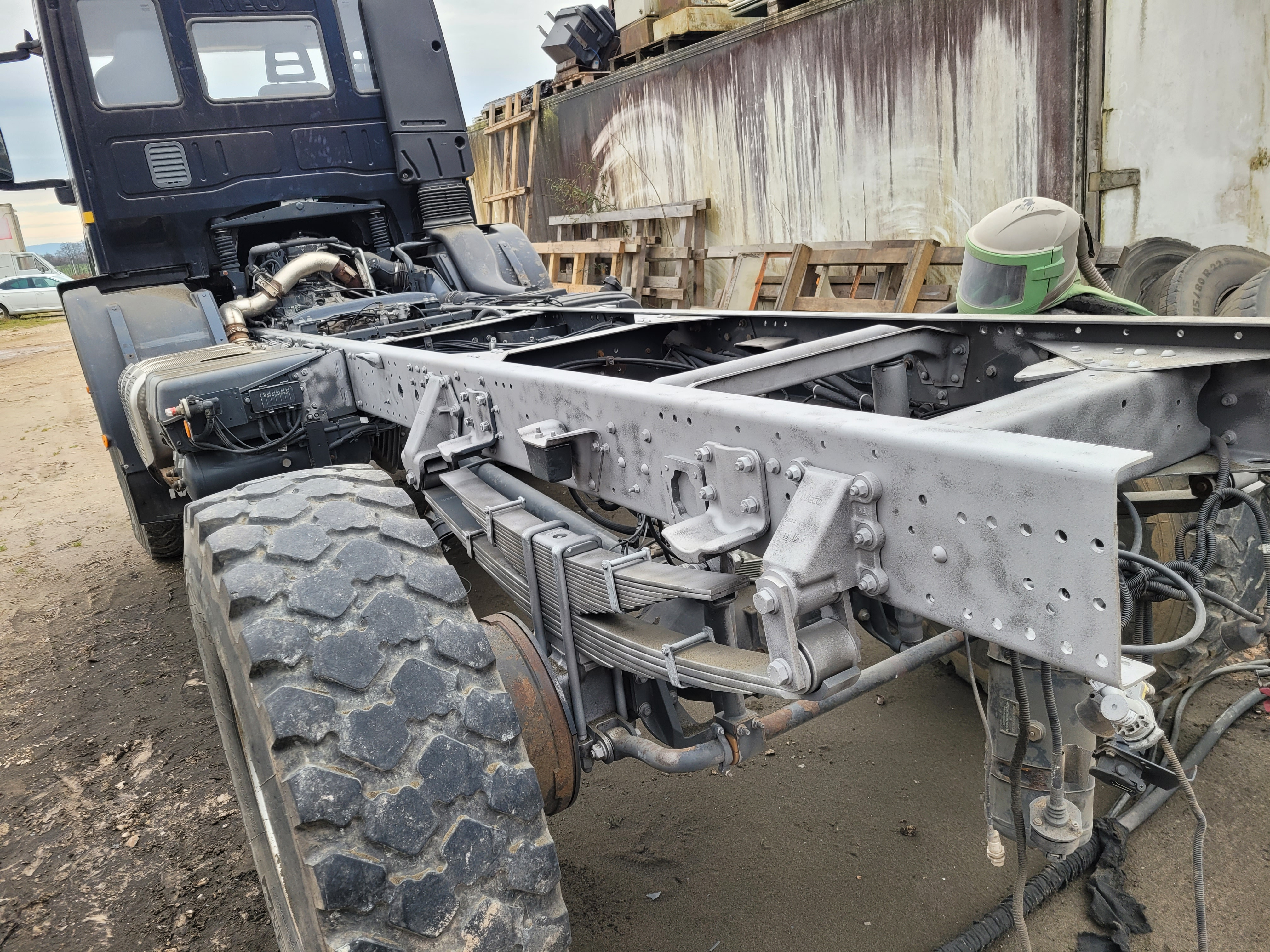

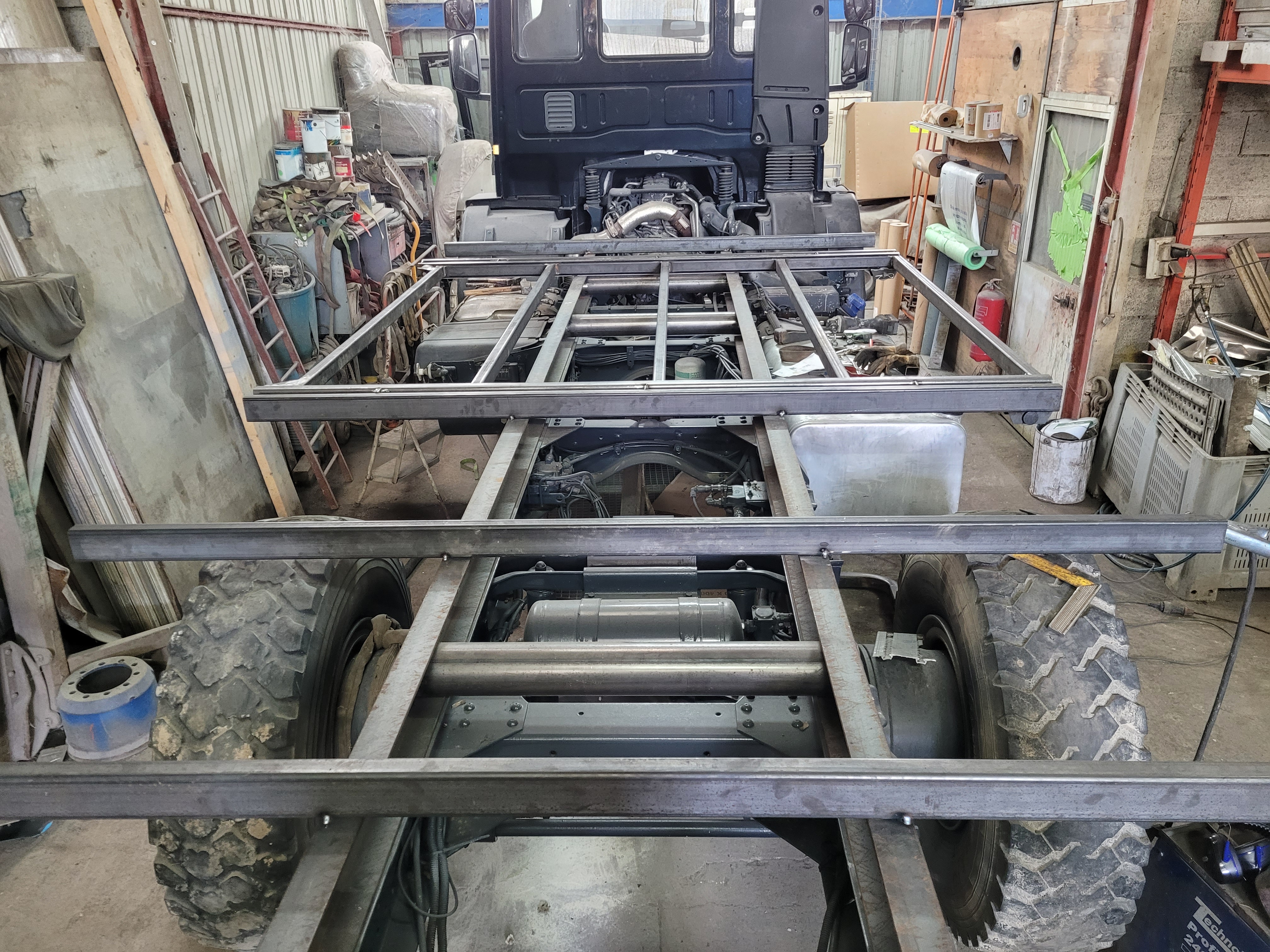

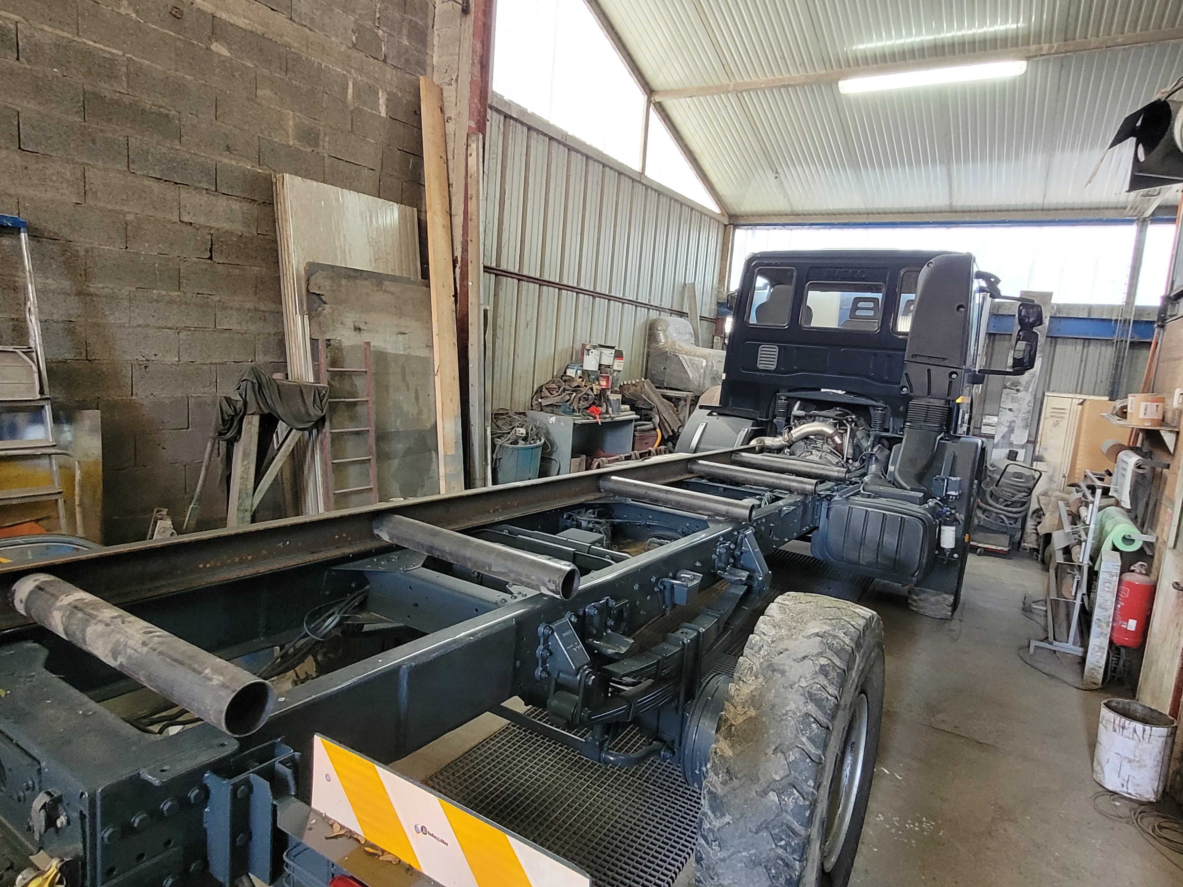

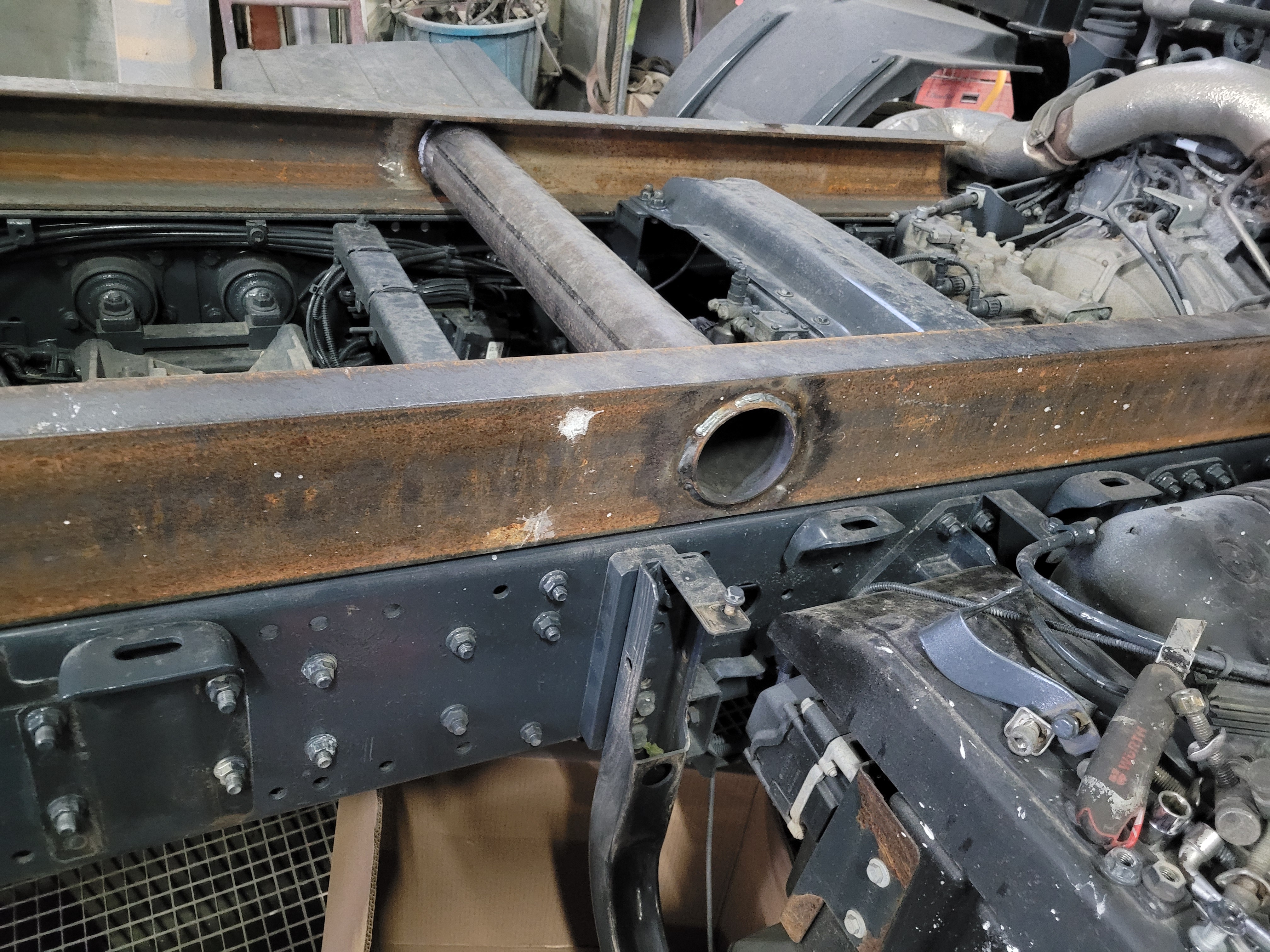

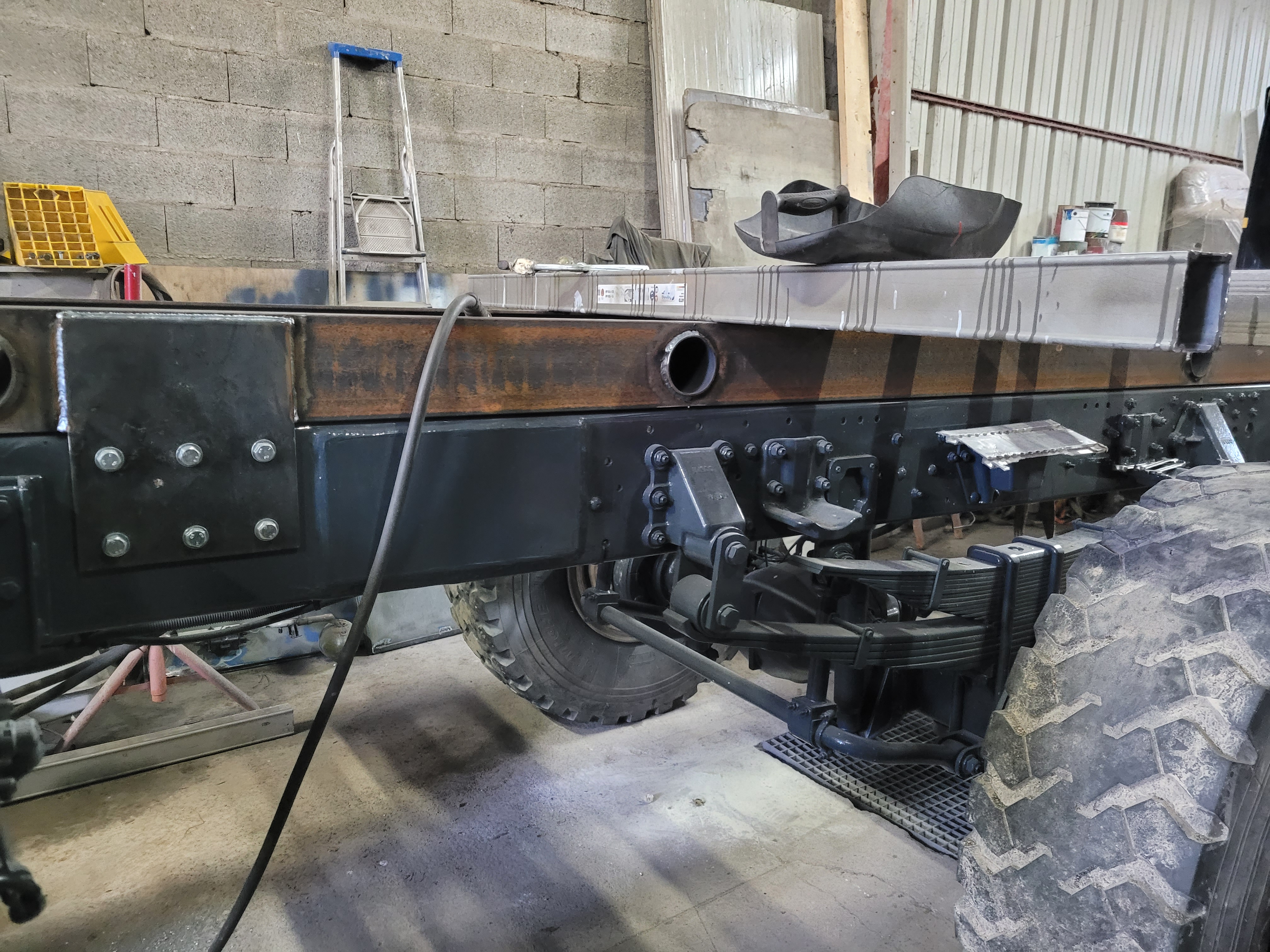

Donc pour résumer un peu, après avoir sablé, rallongé le châssis au niveau du porte à faux arriere et repeint l'ensemble, j'ai attaqué le gros œuvre 😅😅😅😅
Dans un premier temps j'ai créé le faux châssis en intégrant une terrasse coulissante.

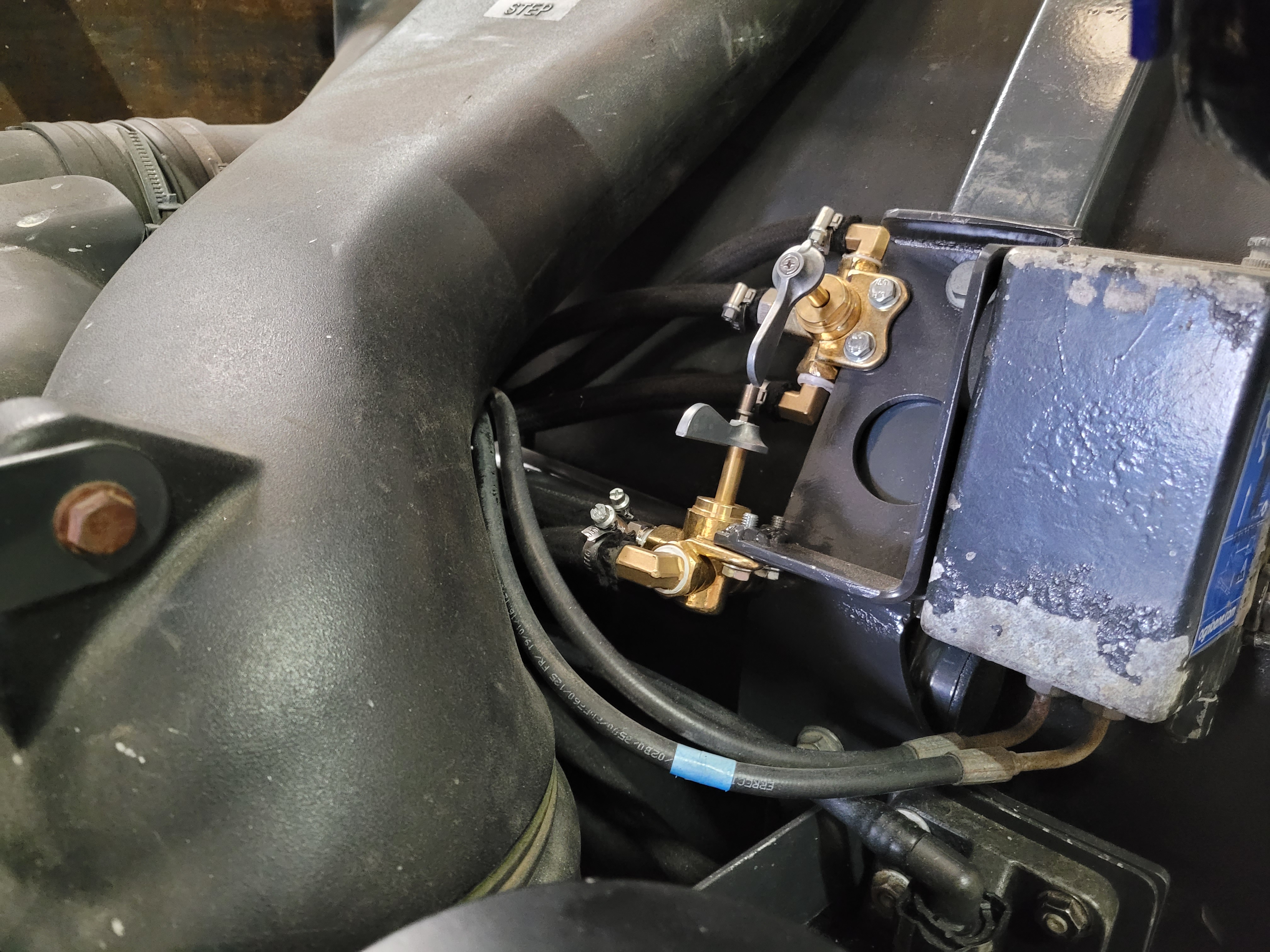

Ensuite j'ai du faire le raccordement des 2, au départ je pensais faire un système de liaison entre les 2, mais après avoir échanger avec quelqu'un qui participe au dakar, ll m'a conseillé d'utiliser 2 vannes 3 voies (aspiration + retour) afin de ne pas contaminer les 2 reservoirs au cas où.
Afin de protéger au maximum mon moteur j'ai installé un préfiltre centrifuge supplémentaire avec système de rechauffeur gasoil (racor fh900)
Ce qui me permet d'avoir 2 prefiltres + 1 filtre gasoil et 2 réchauffeurs gasoil.

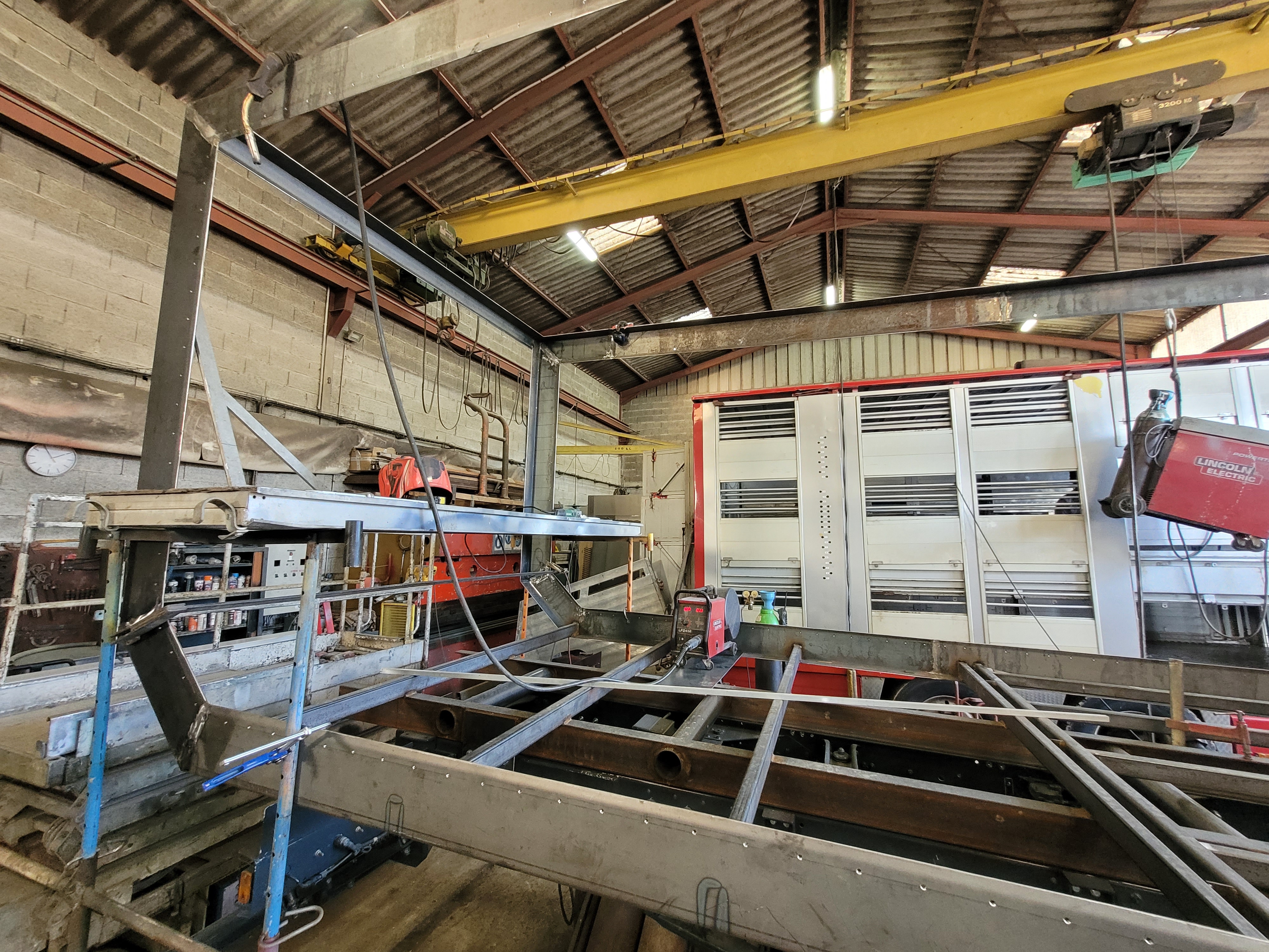

Ensuite est venu la fabrication de la structure pour la future caisse.
Celle ci fera 6,20x2,50x2,24m extérieur.
J'ai donc utilisé de l'acier en 5mm d'épaisseur pour la réaliser.
Concernant les panneaux ceux ci seront insérer dans la structure en étant collé et rivetés avec des rivets etanche.
Les panneaux feront 60mm d'épaisseur, c'est une nouvelle fabrication qui vient de sortir, ils réaliser de la manière suivante :
Fibre + Mousse PET compressé à 200kg/m3 (environ 5mm) + Mousse PET à 75Kg/m3 + Mousse PET à 200kg/m3 + fibre.
Ce panneau remplace les panneaux "traditionnel" auxquel était rajouté un panneau bois. Grâce à cette technologie, le panneau ne craint pas l'humidité, est aussi voir plus rigide, et surtout plus léger. On peux aussi viser directement des vis type.placo et ça tient super bien !!!

Préparation pour la fabrication du faux châssis
Mise en place du début du faux châssis
Fixation  fixe à l'arrière pour le faux châssis

Installation du prefiltre centrifuge
système 3 voies pour gérer l'aspiration et le retour du carburant en fonction du réservoir utilisé

Début de la fabrication de la structure pour la cellule
Fabrication des coffres de rangements
