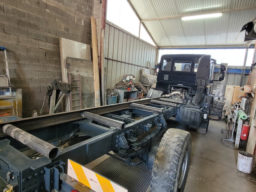

Salut à tous après plusieurs mois d'absence suite à des problèmes personnels, voilà quelques photos du sablage et peinture du châssis.
Prochaine étape, fabrication du faux châssis et structure en Aluminium pour la caisse qui fera en dimension intérieur 6m x 2,38m x 2,03m.

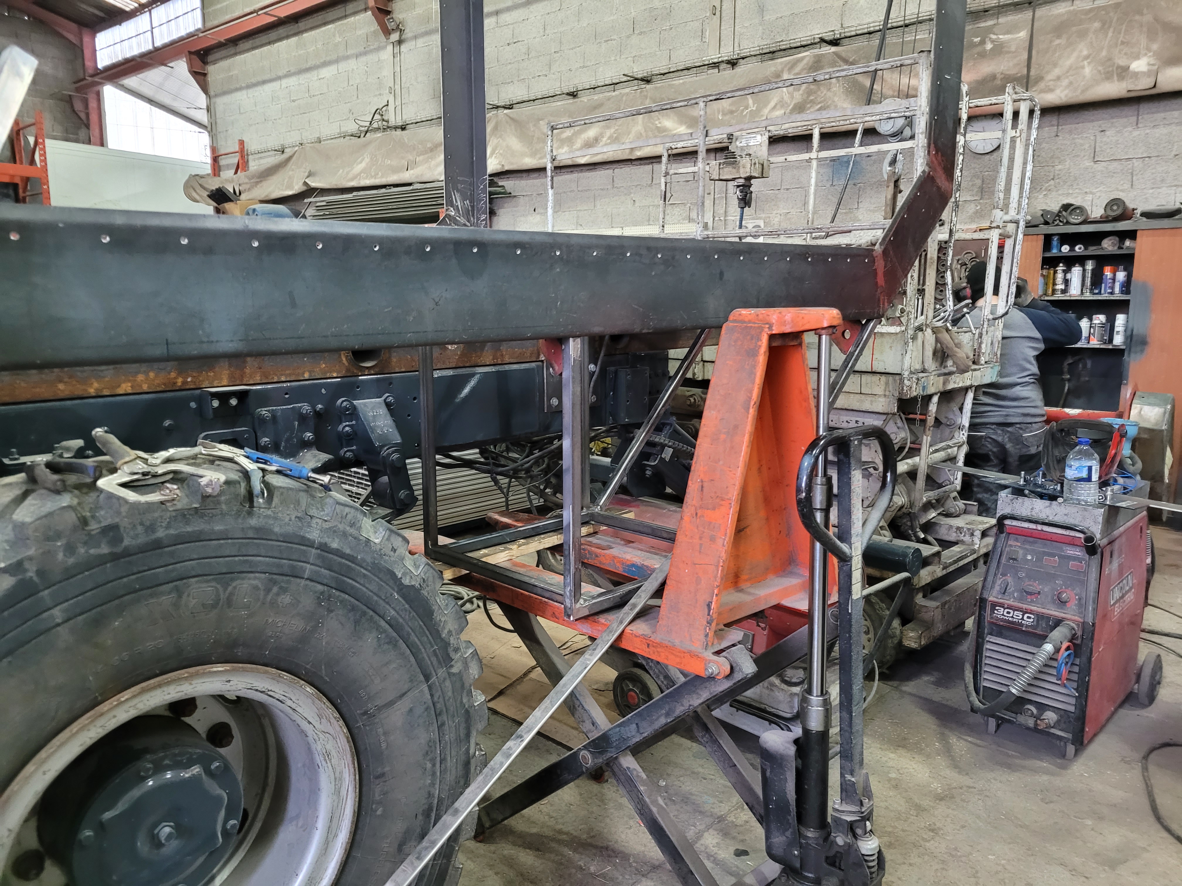

Salut à tous, bon voilà quelques nouvelles du projet!!!
Alors celui ci n'est pas tombé à l'eau ne vous inquiétez pas😉😉

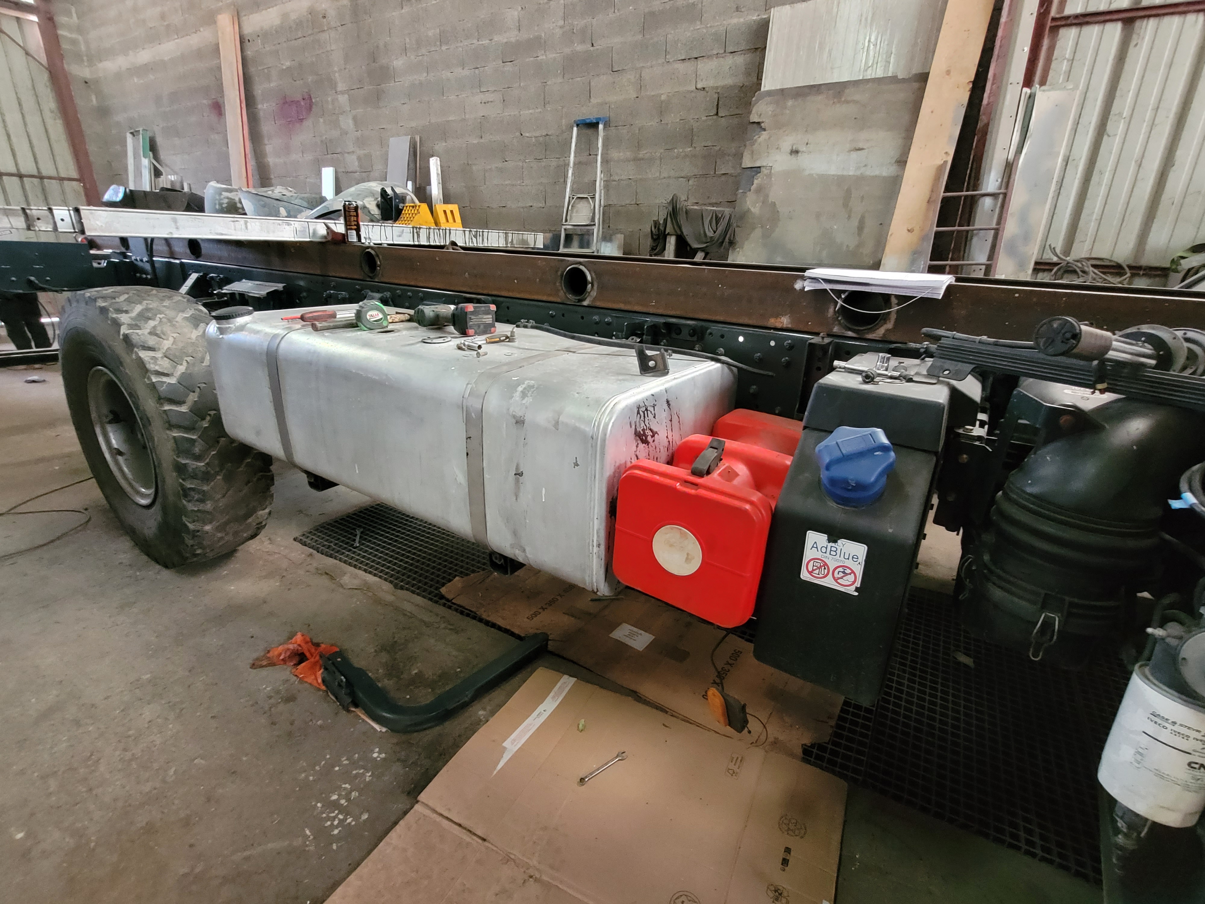

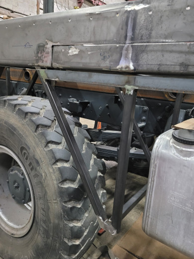

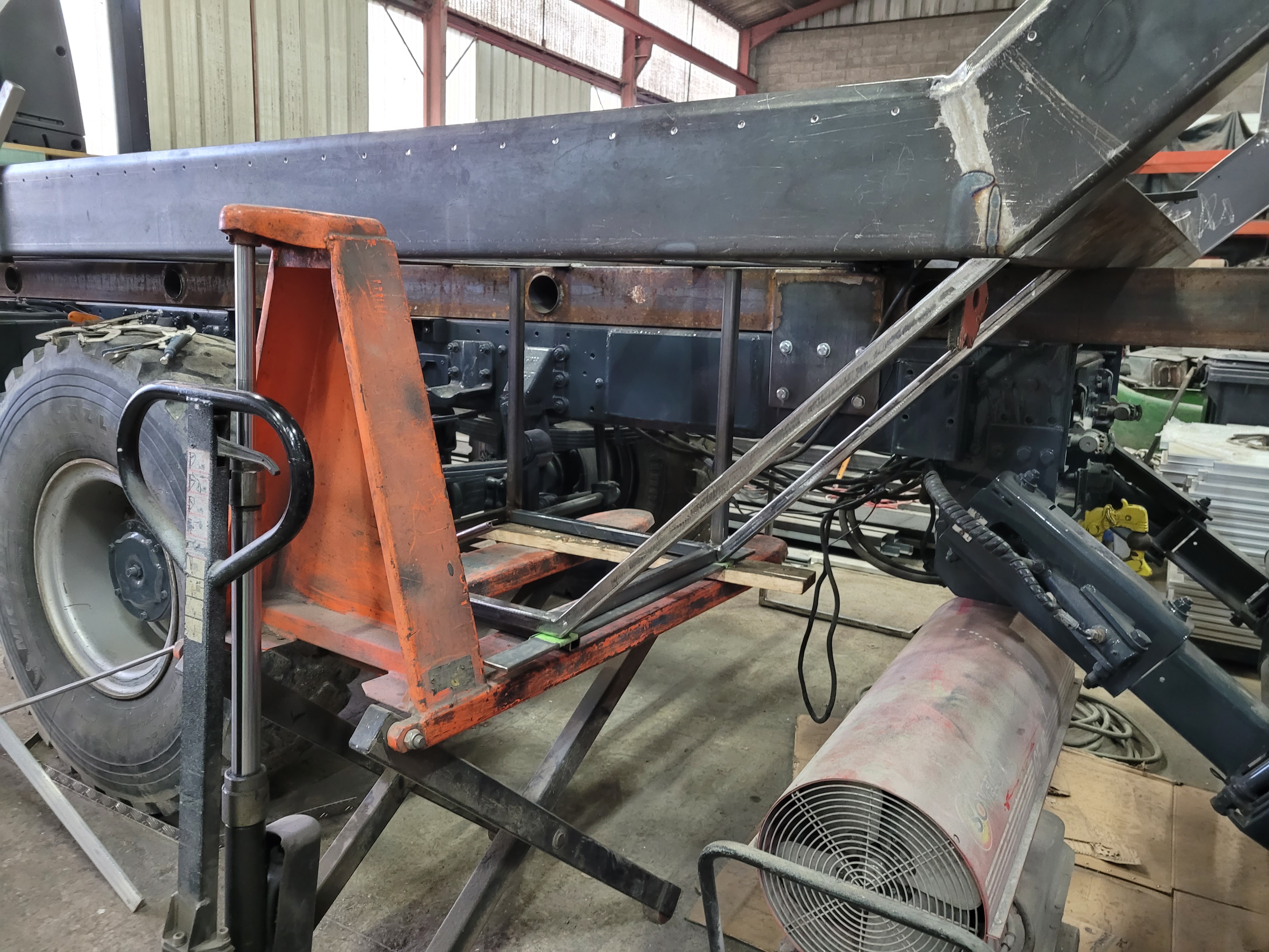

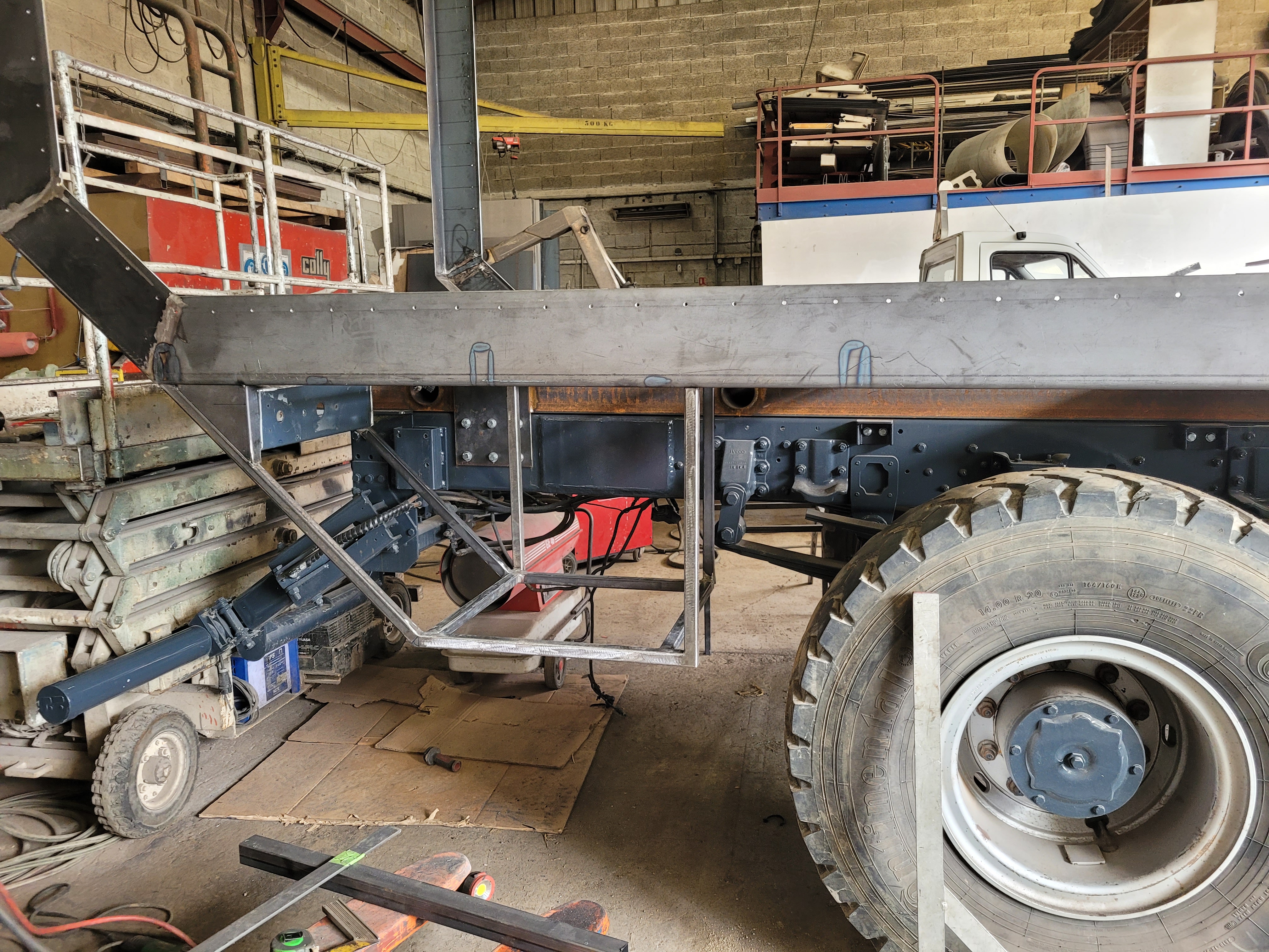

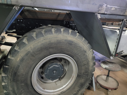

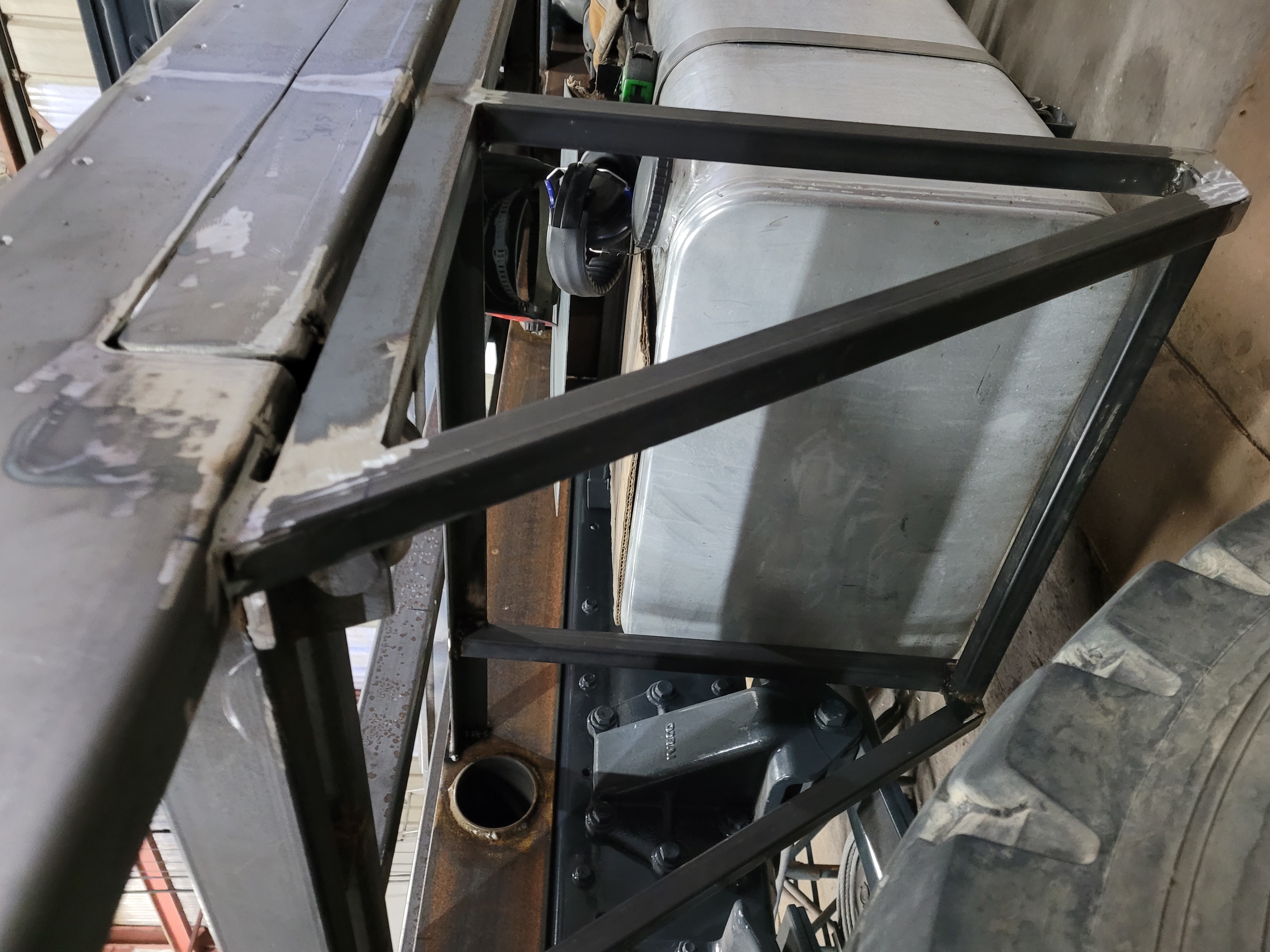

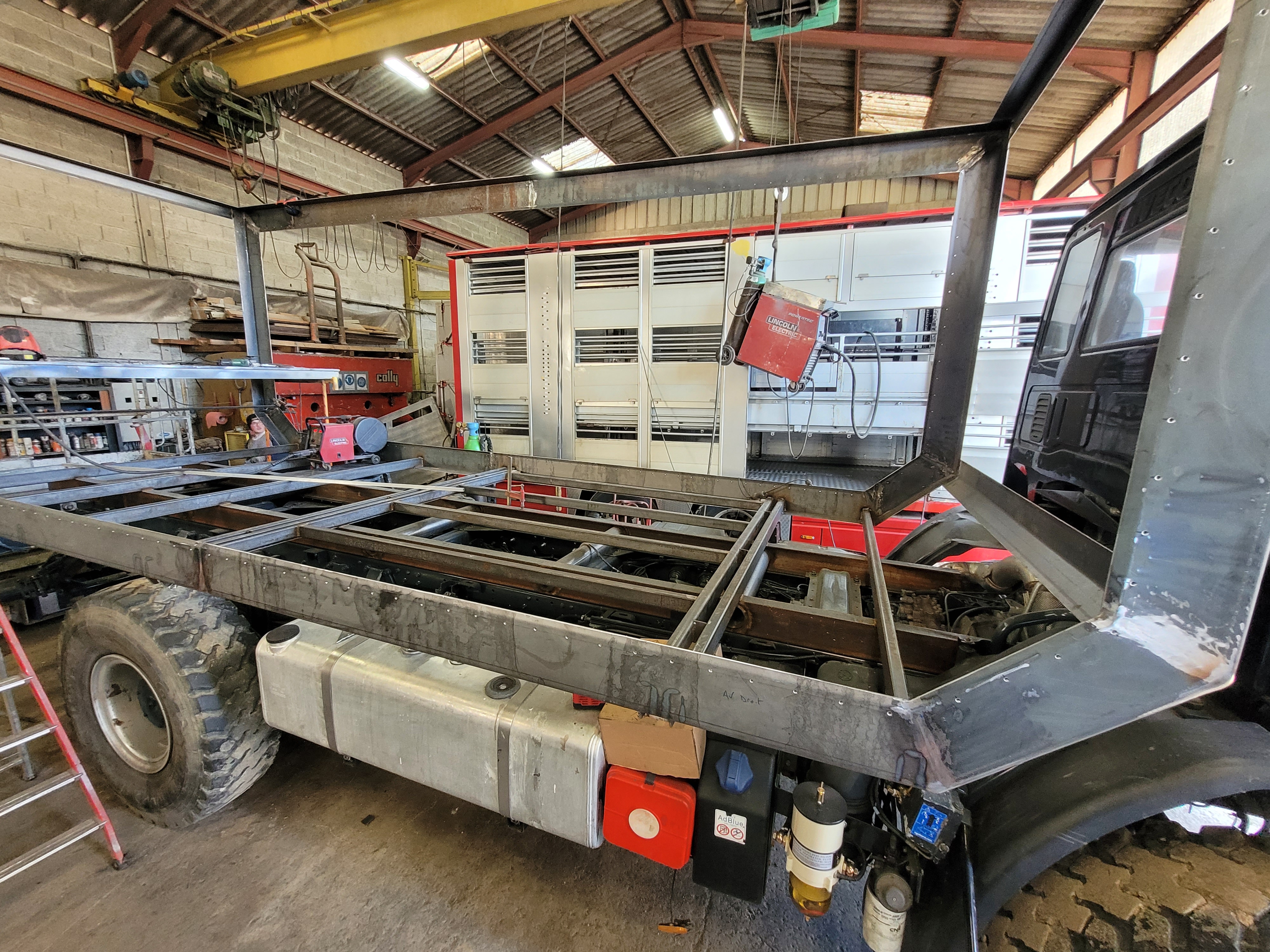

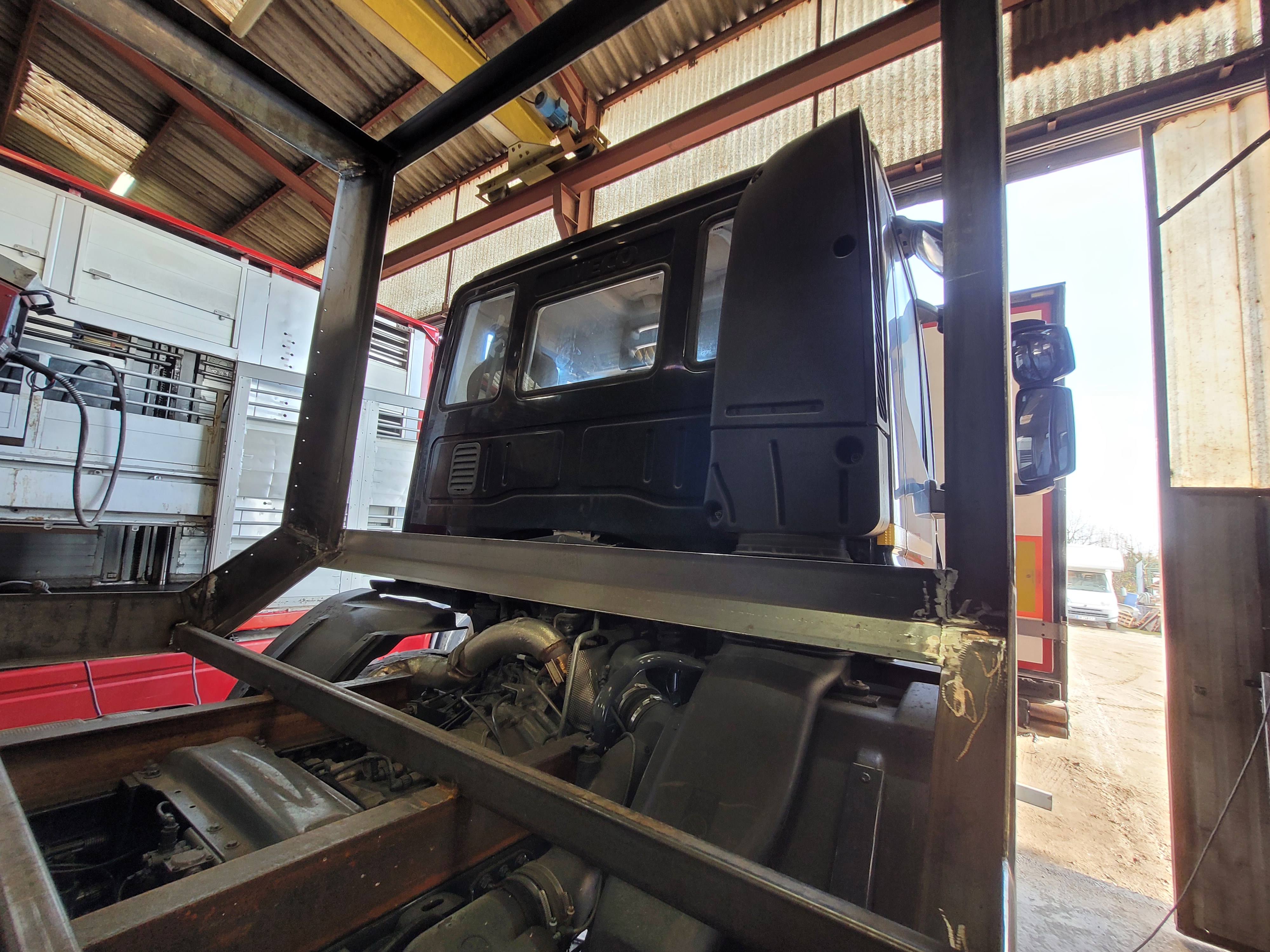

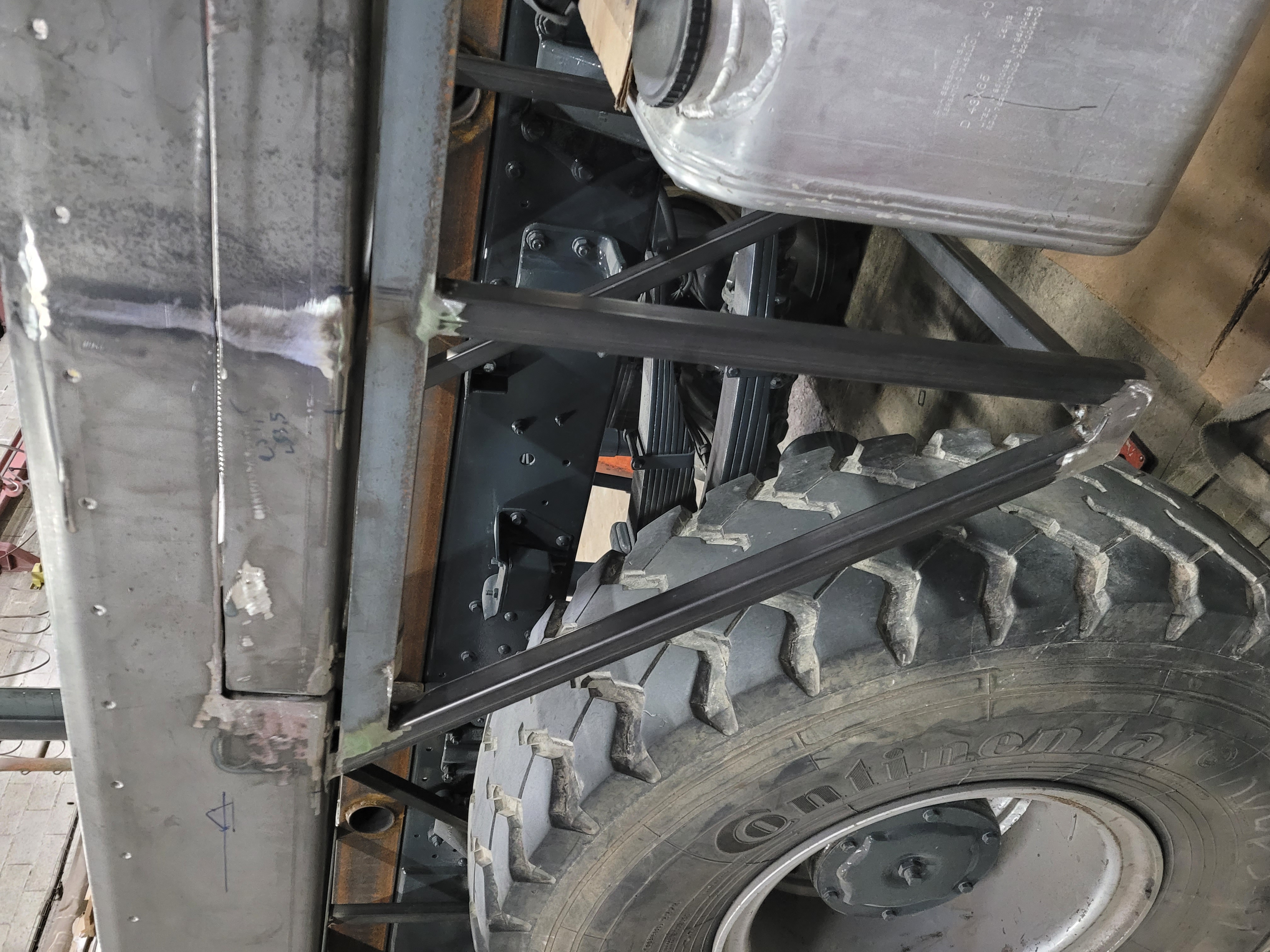

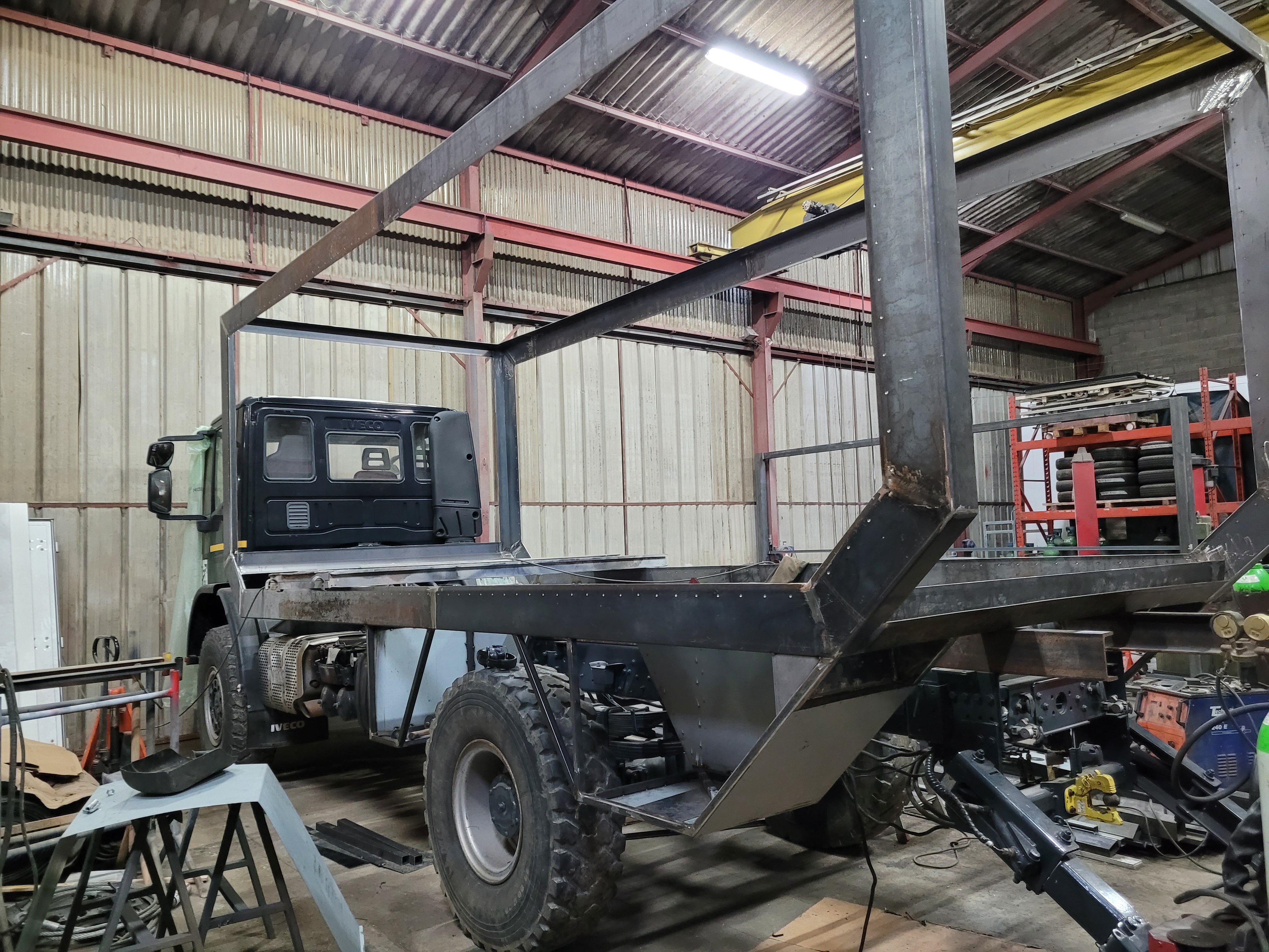

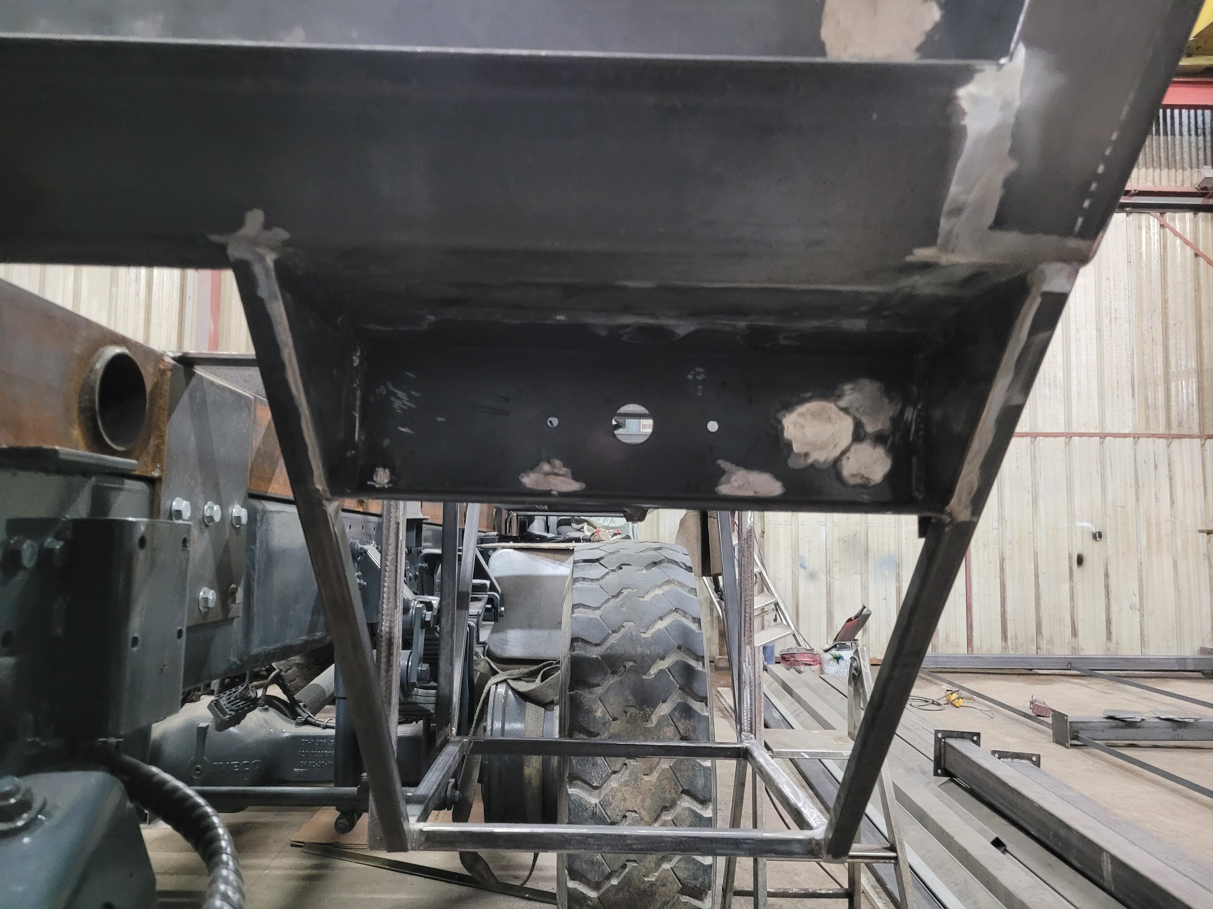

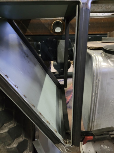

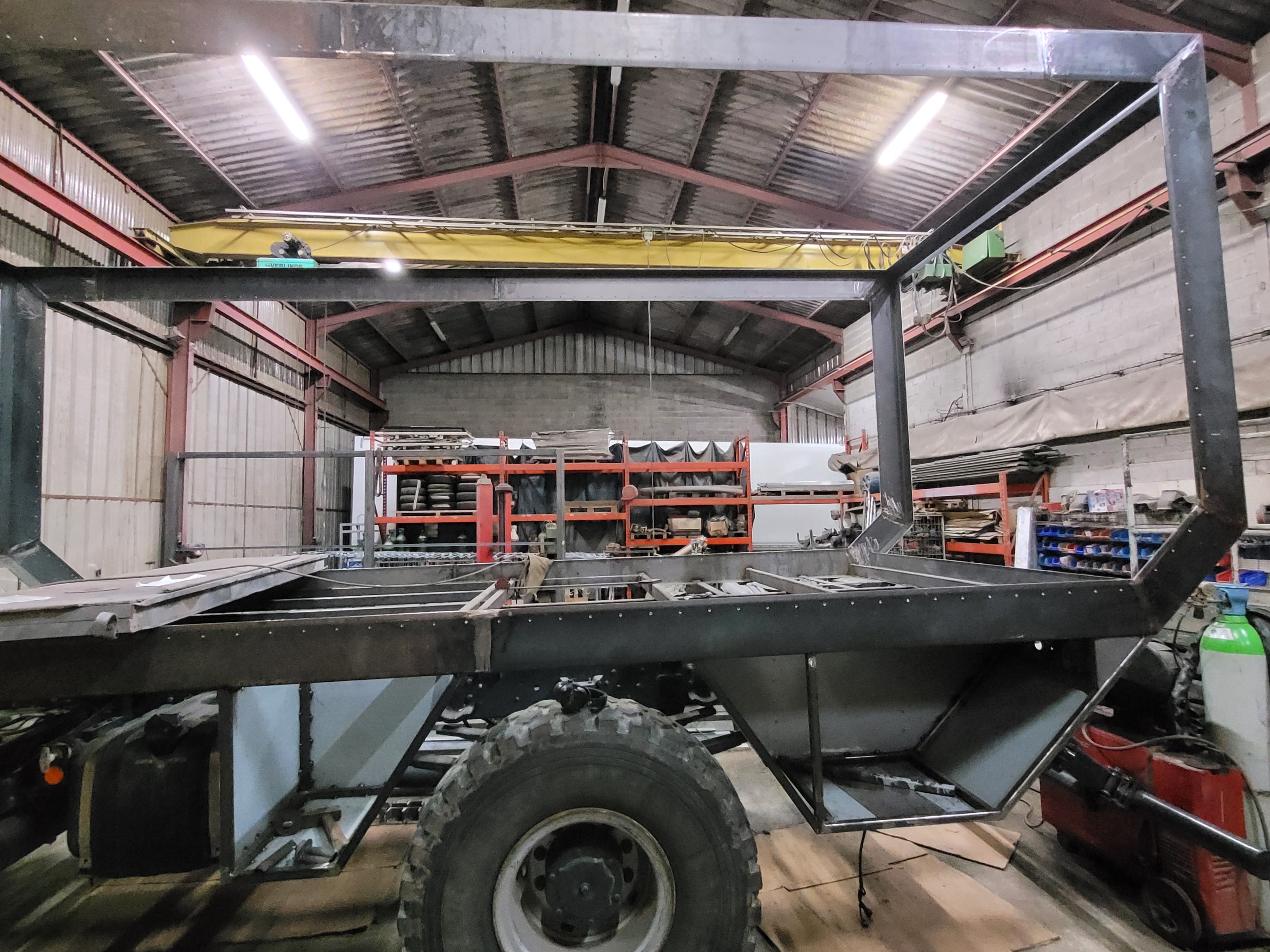

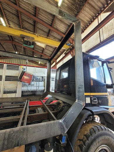

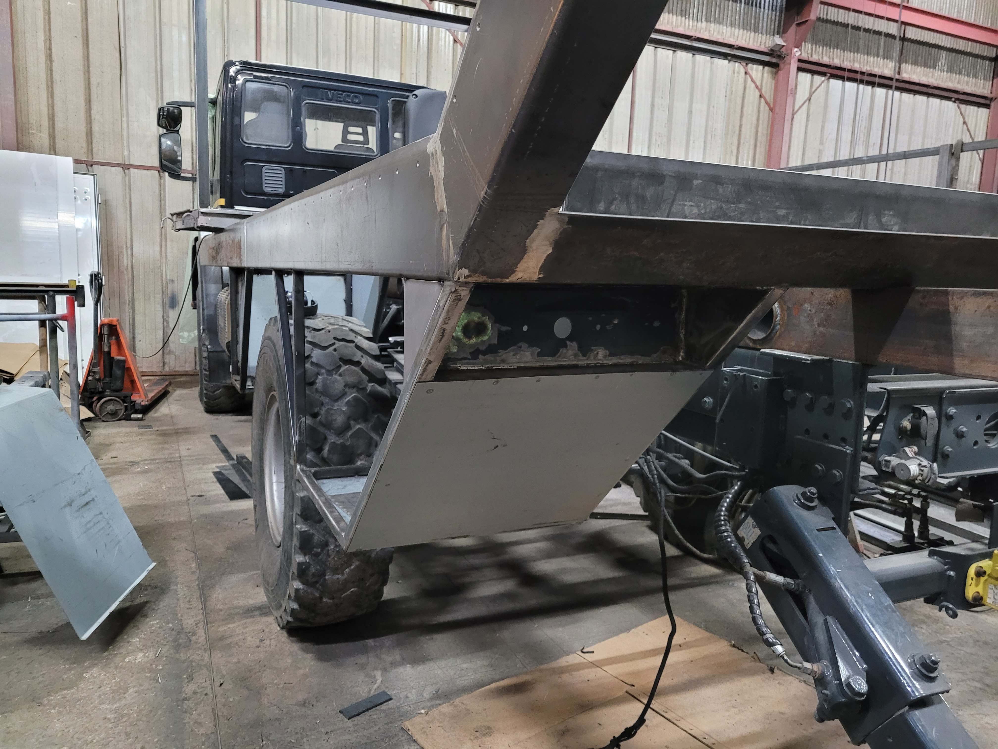

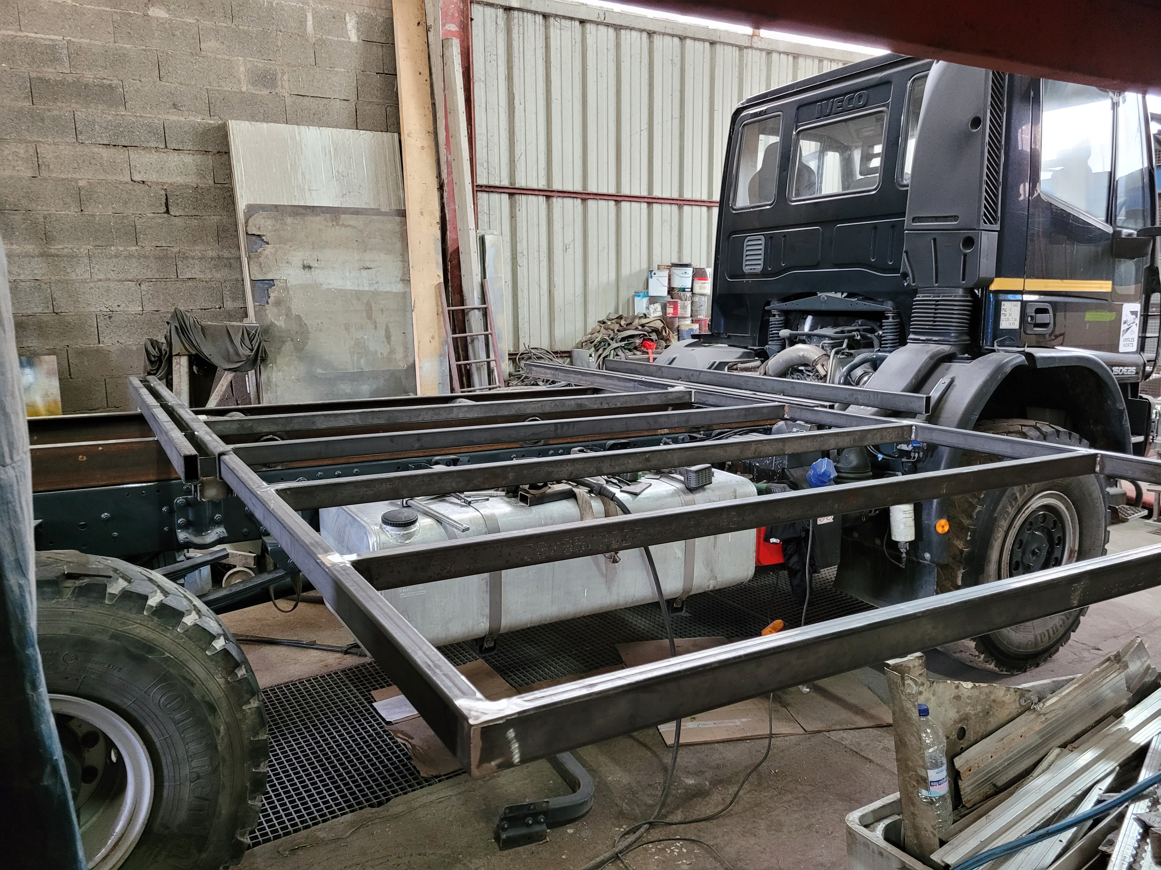

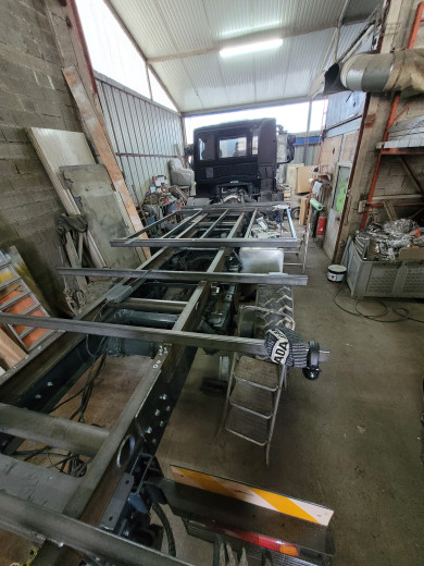

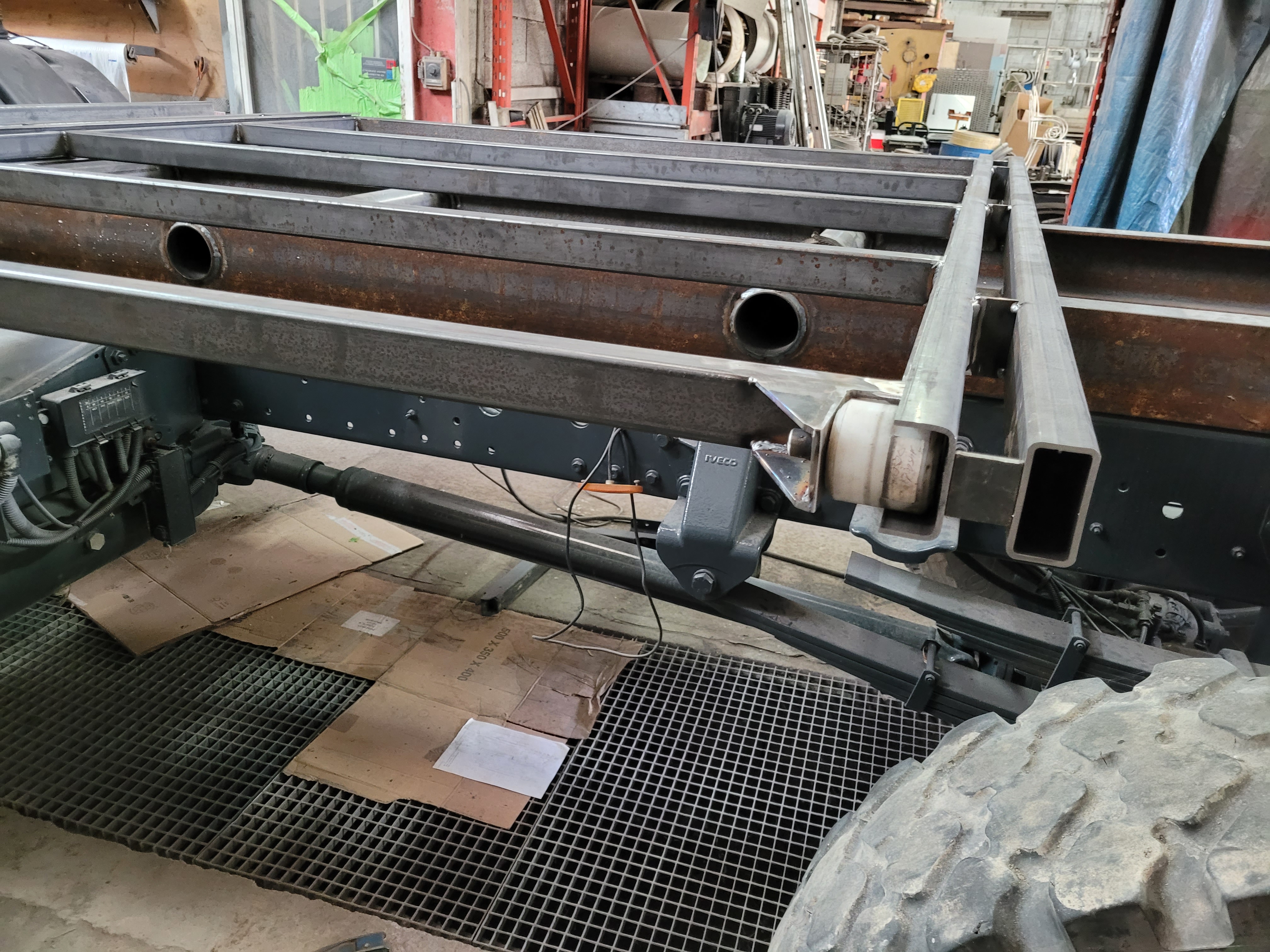

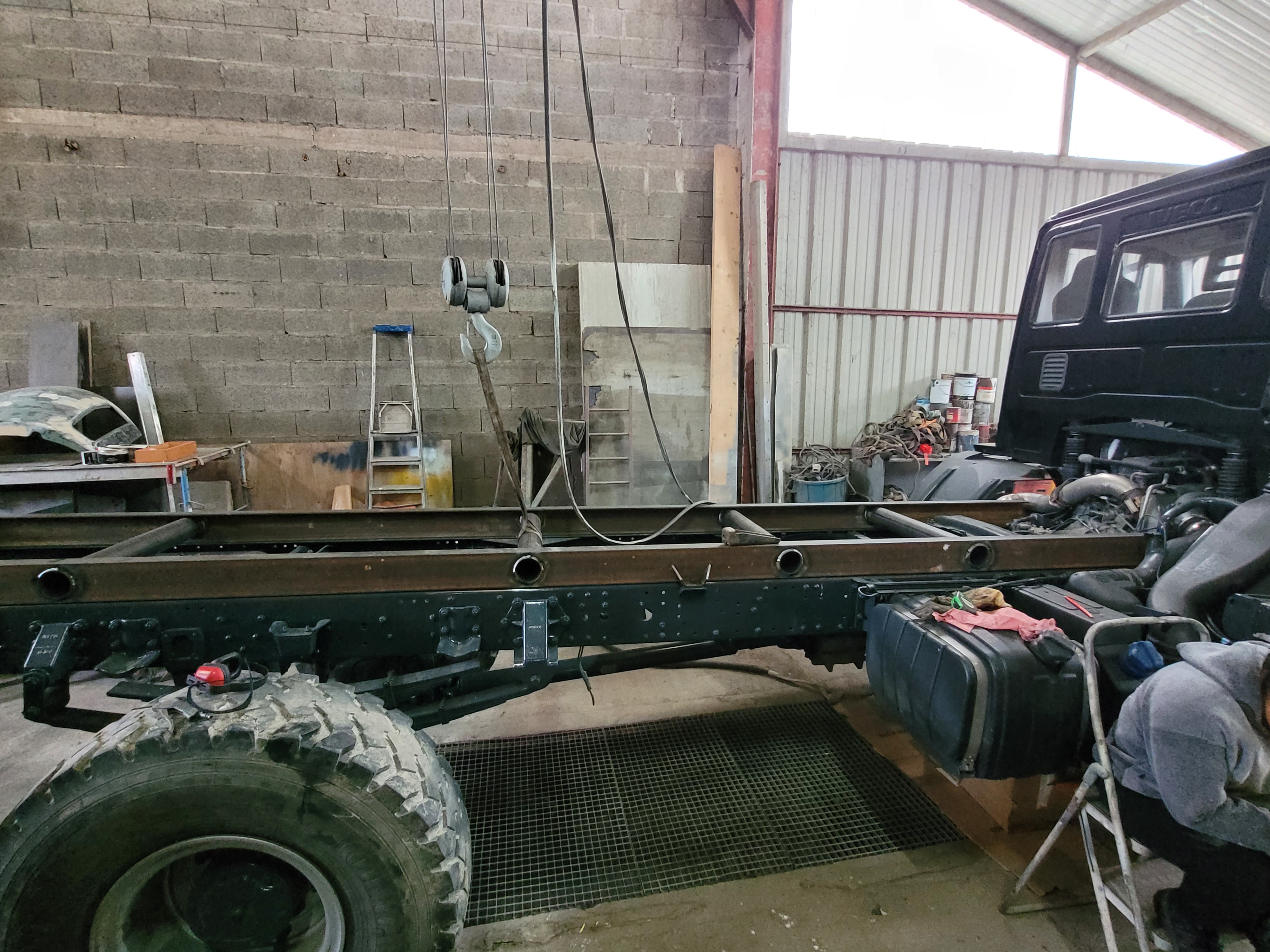

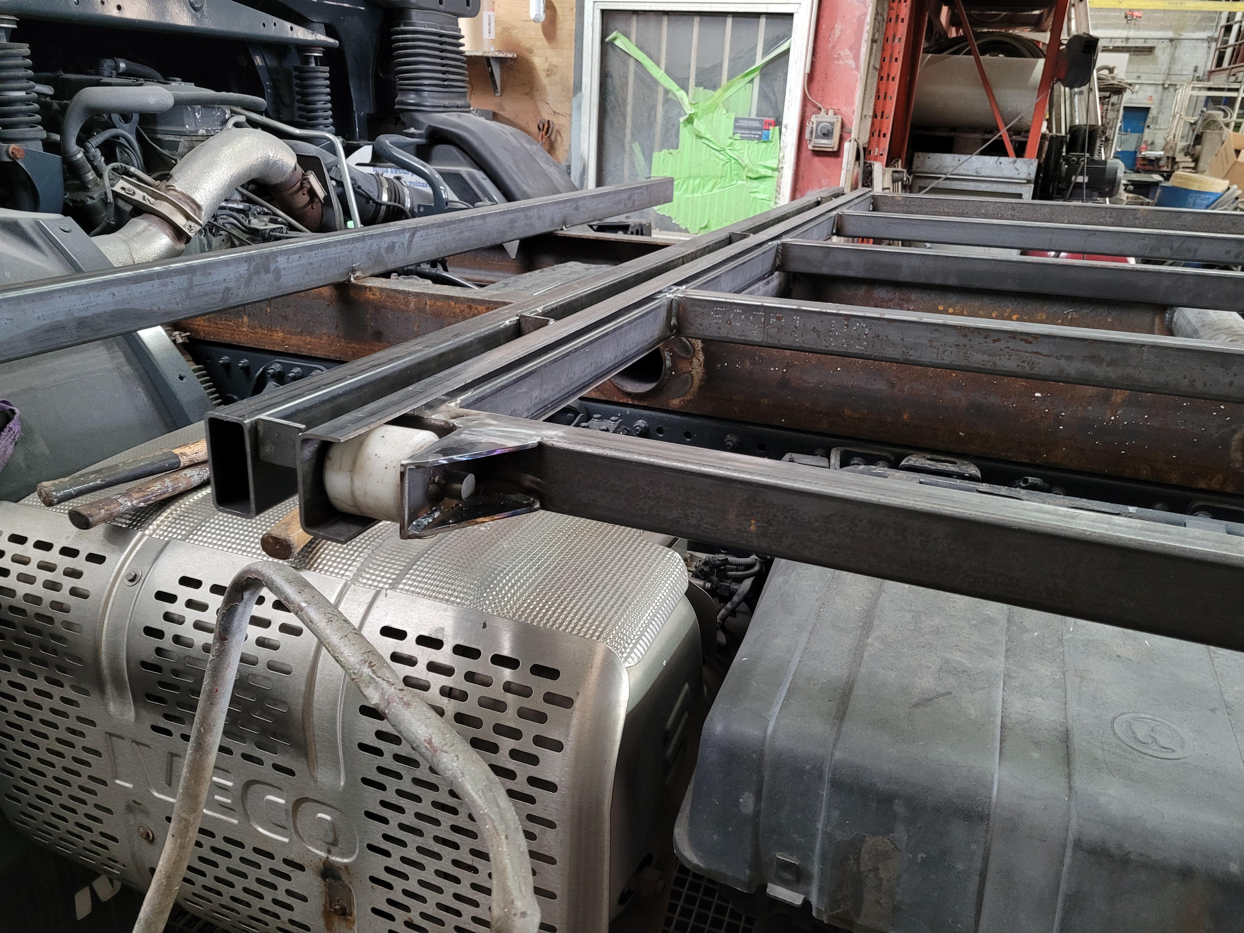

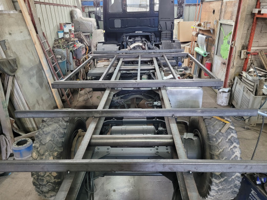

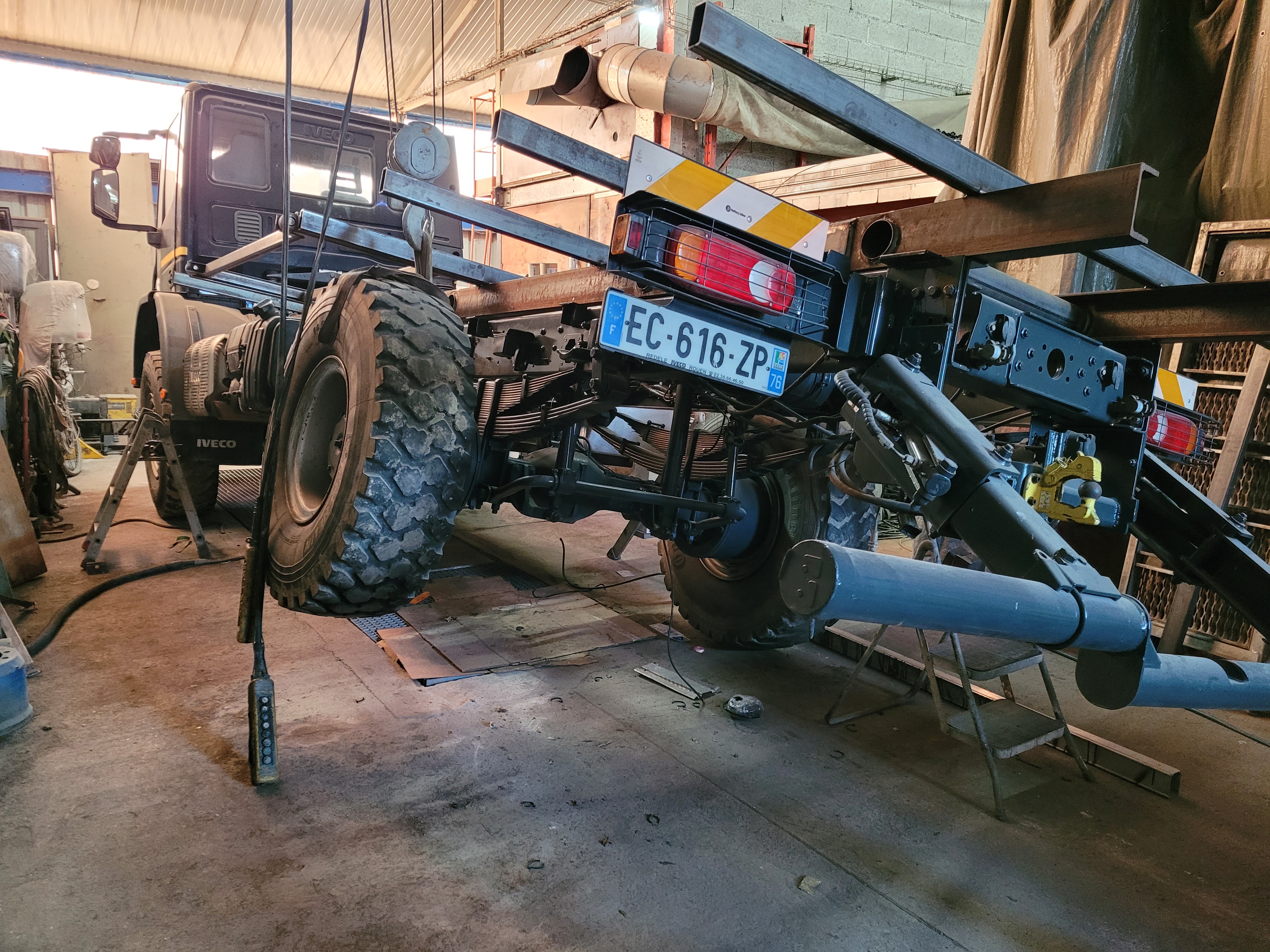

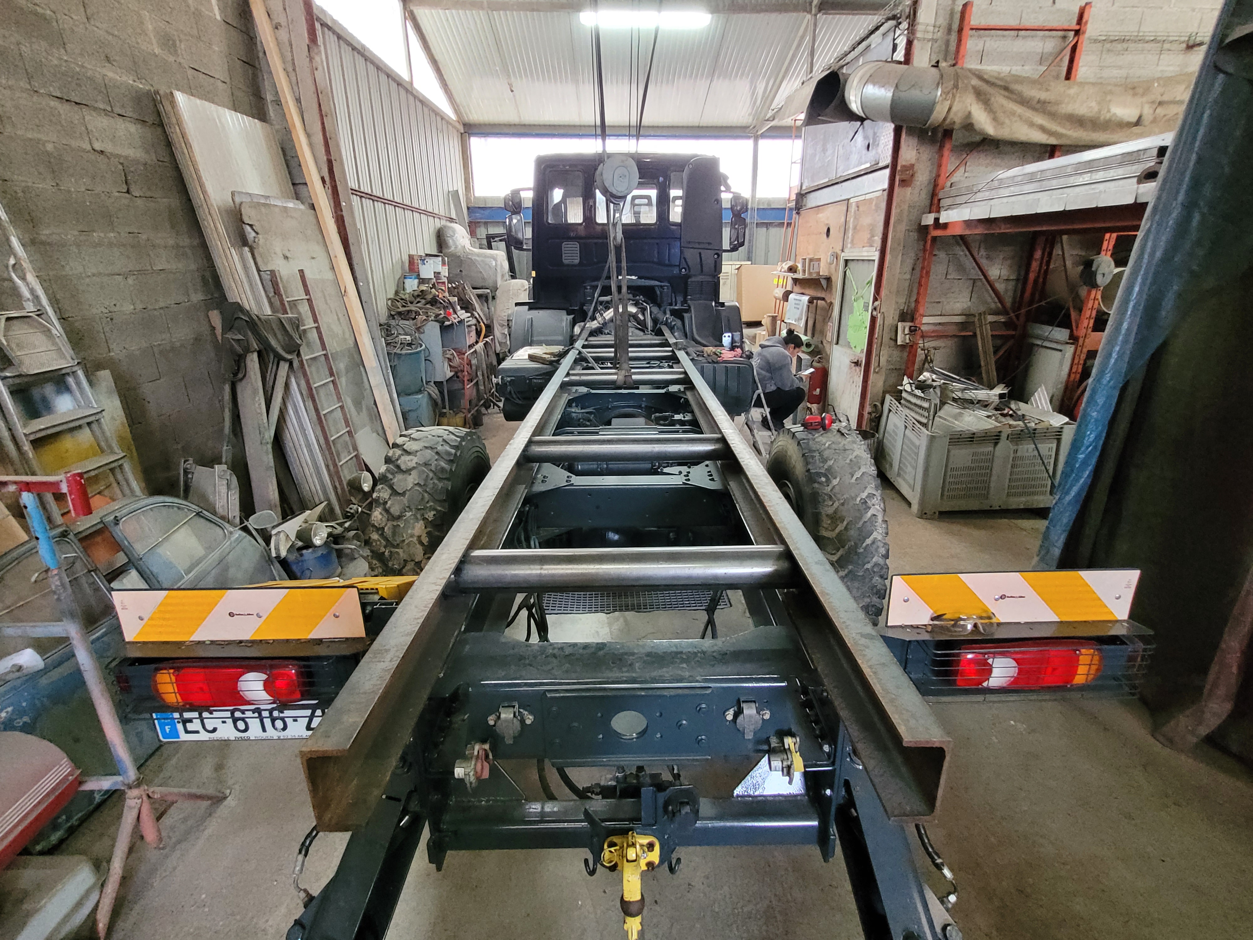

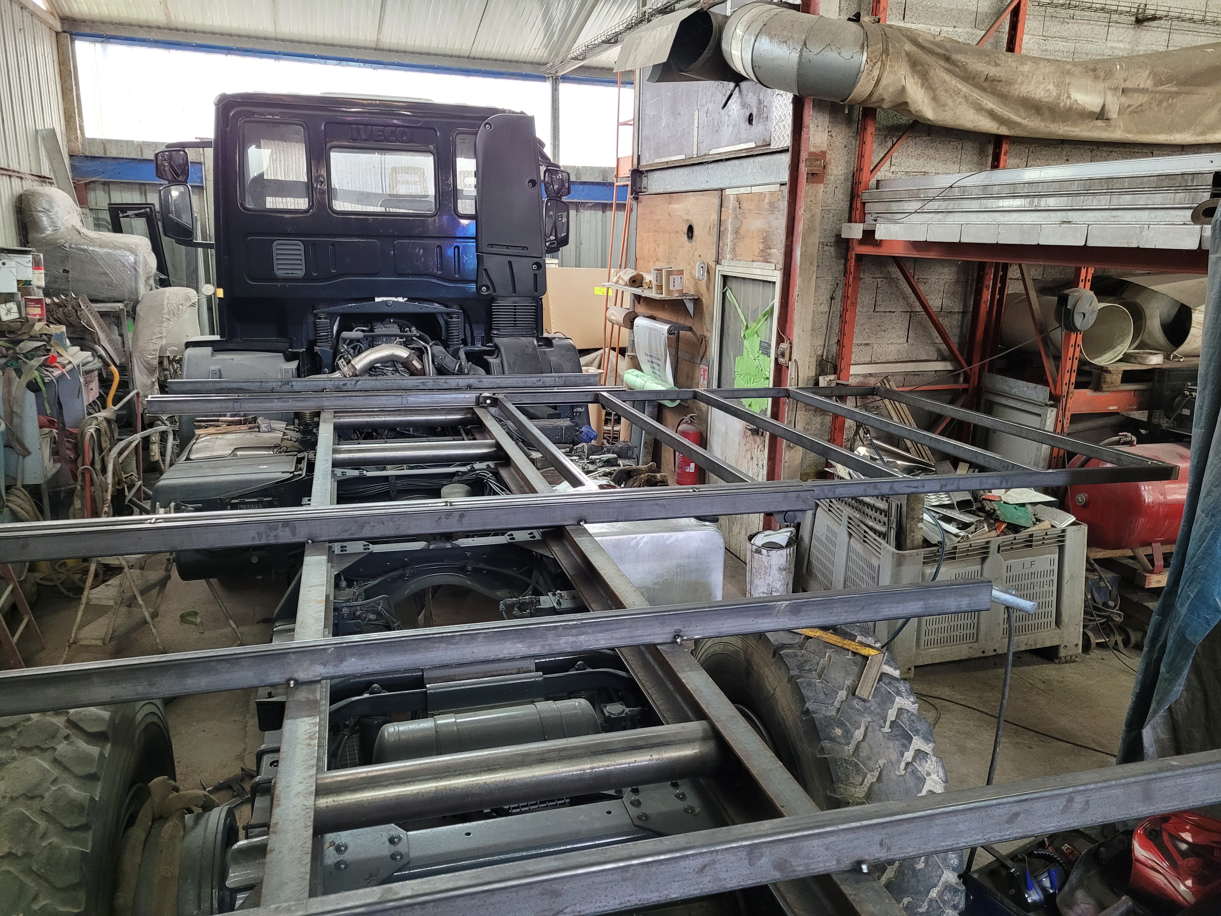

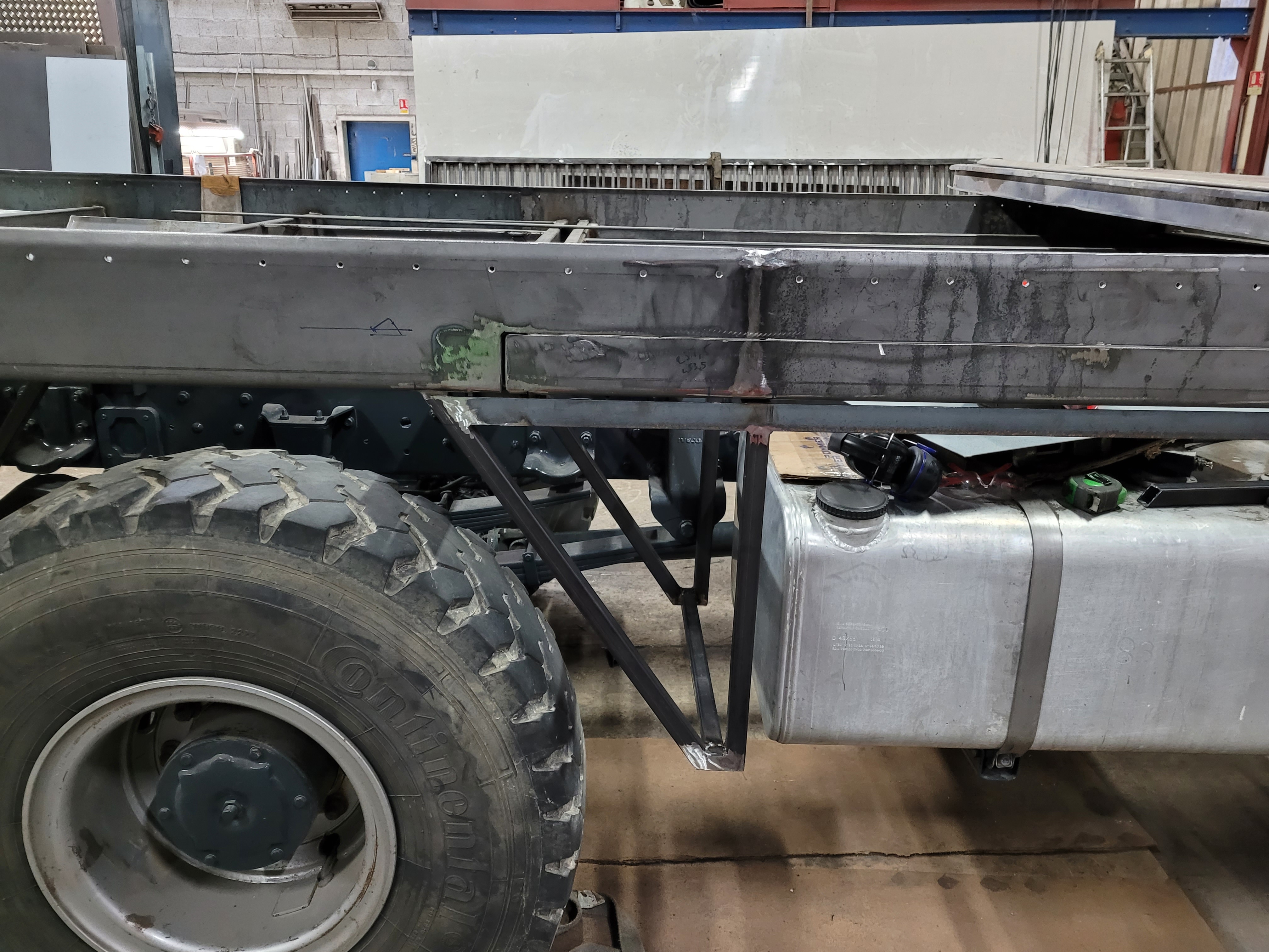

Donc pour résumer un peu, après avoir sablé, rallongé le châssis au niveau du porte à faux arriere et repeint l'ensemble, j'ai attaqué le gros œuvre 😅😅😅😅
Dans un premier temps j'ai créé le faux châssis en intégrant une terrasse coulissante.

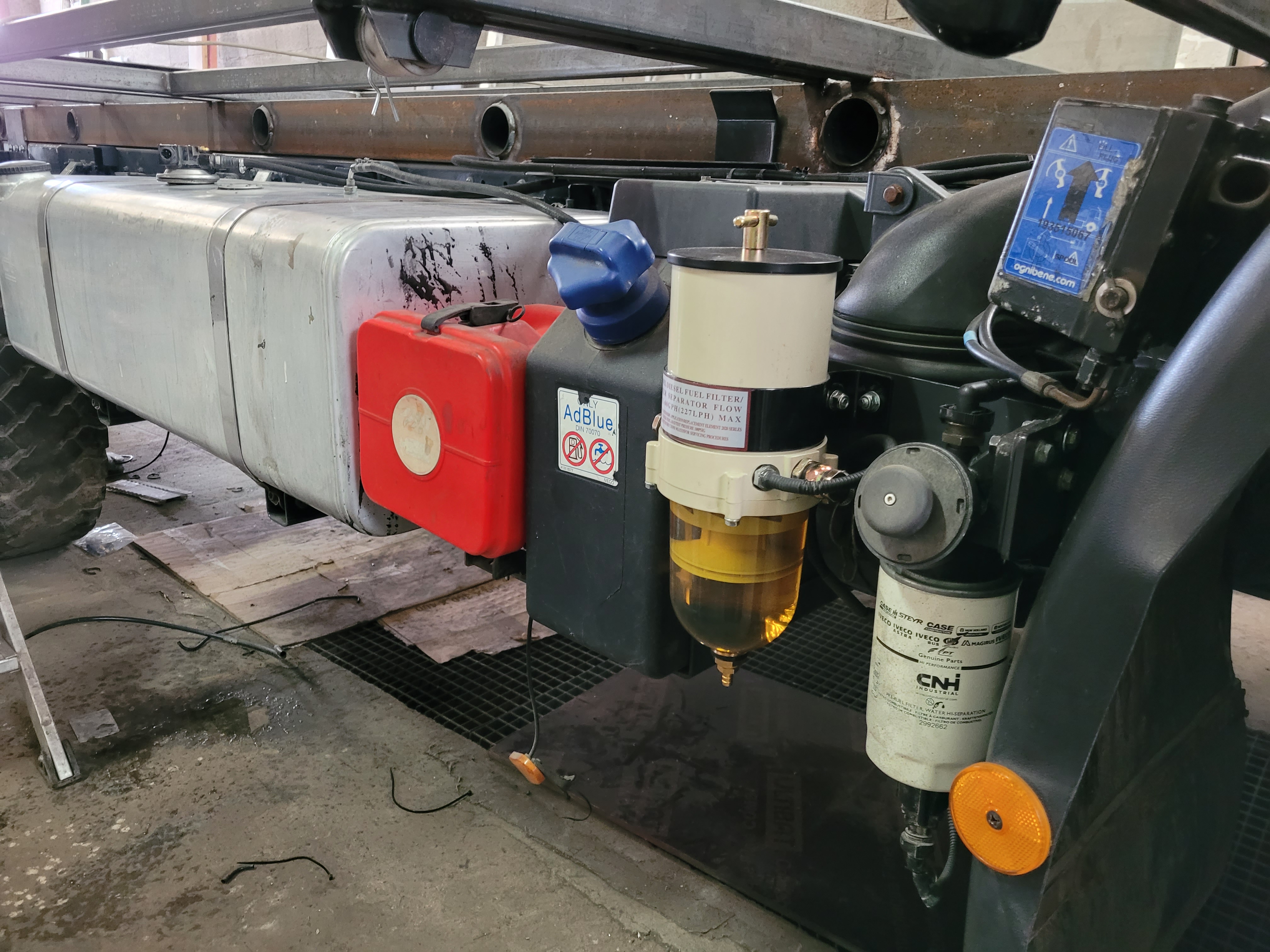

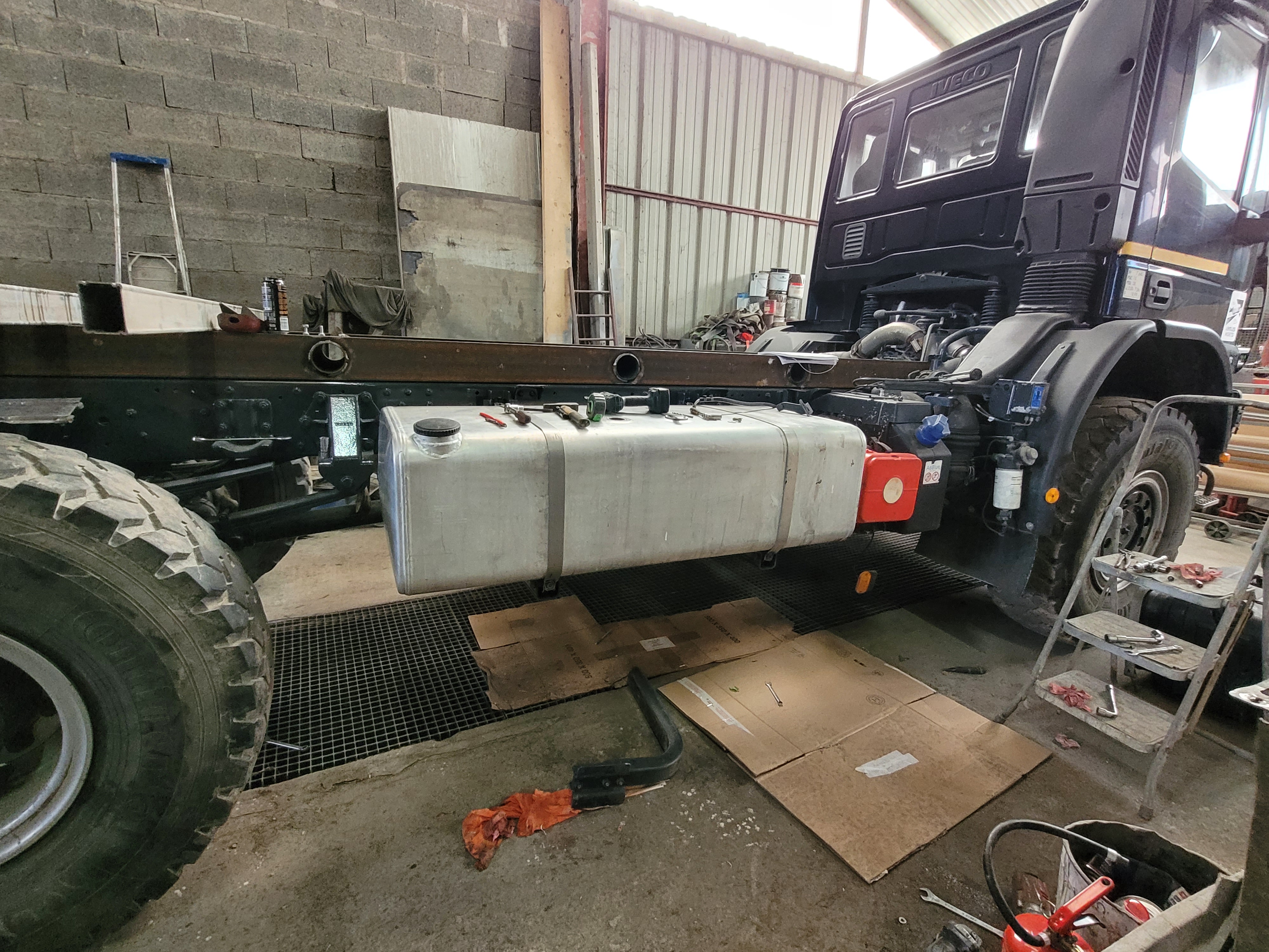

Ensuite j'ai mis en place un réservoir de gasoil de 400L en supplément de celui d'origine qui fait seulement 120L.
C'était un peu la 💩 parce que le réservoir de 400L ne tenait pas avec celui d'origine sur la longueur .... donc j'ai du permuter celui d'origine sur le côté gauche et mettre le 400L à la place de l'origine.

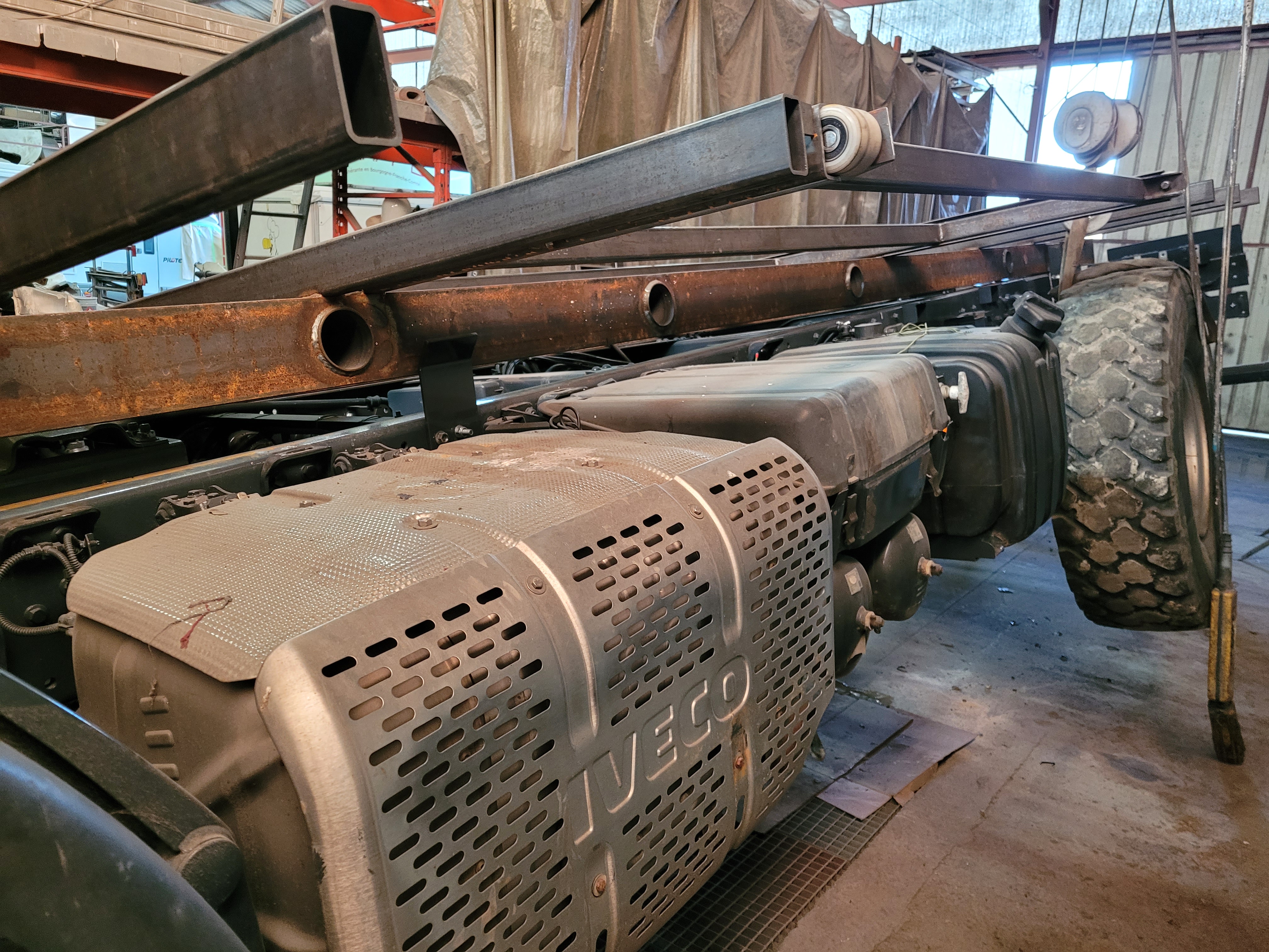

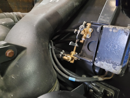

Ensuite j'ai du faire le raccordement des 2, au départ je pensais faire un système de liaison entre les 2, mais après avoir échanger avec quelqu'un qui participe au dakar, ll m'a conseillé d'utiliser 2 vannes 3 voies (aspiration + retour) afin de ne pas contaminer les 2 reservoirs au cas où.
Afin de protéger au maximum mon moteur j'ai installé un préfiltre centrifuge supplémentaire avec système de rechauffeur gasoil (racor fh900)
Ce qui me permet d'avoir 2 prefiltres + 1 filtre gasoil et 2 réchauffeurs gasoil.

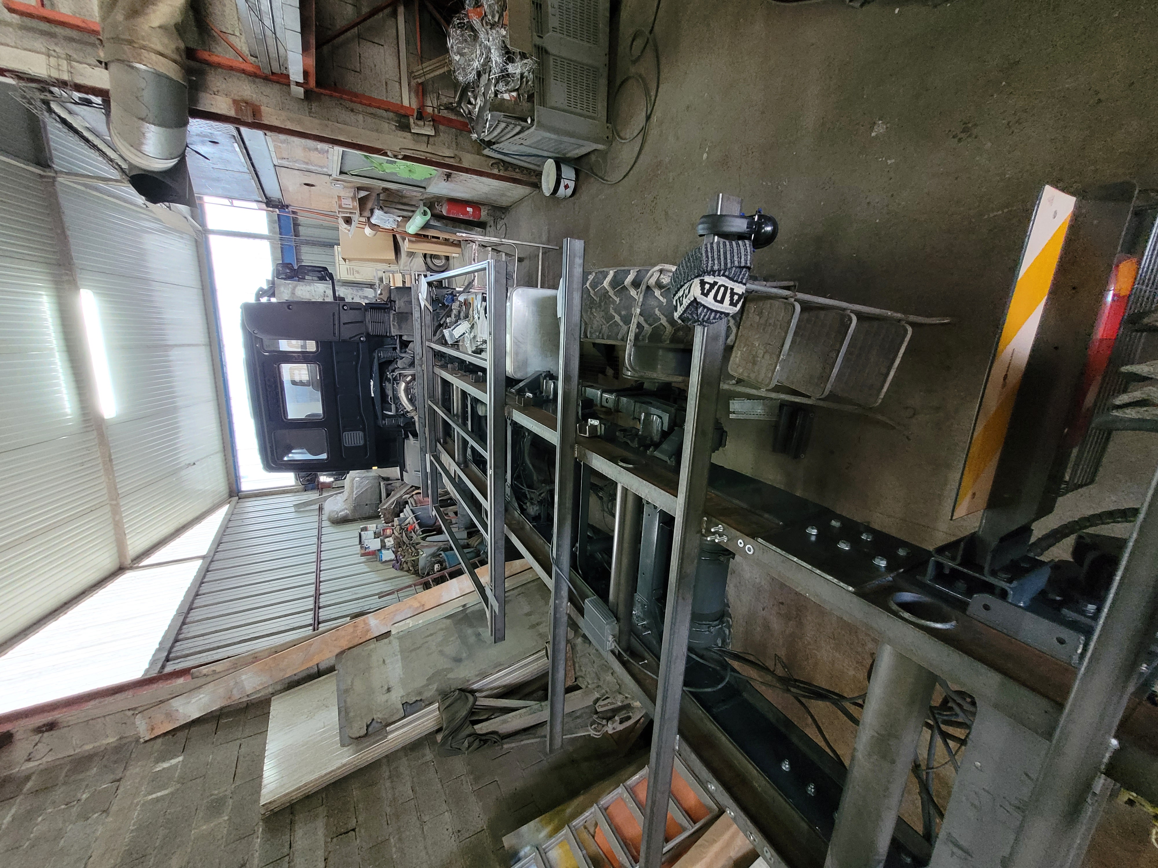

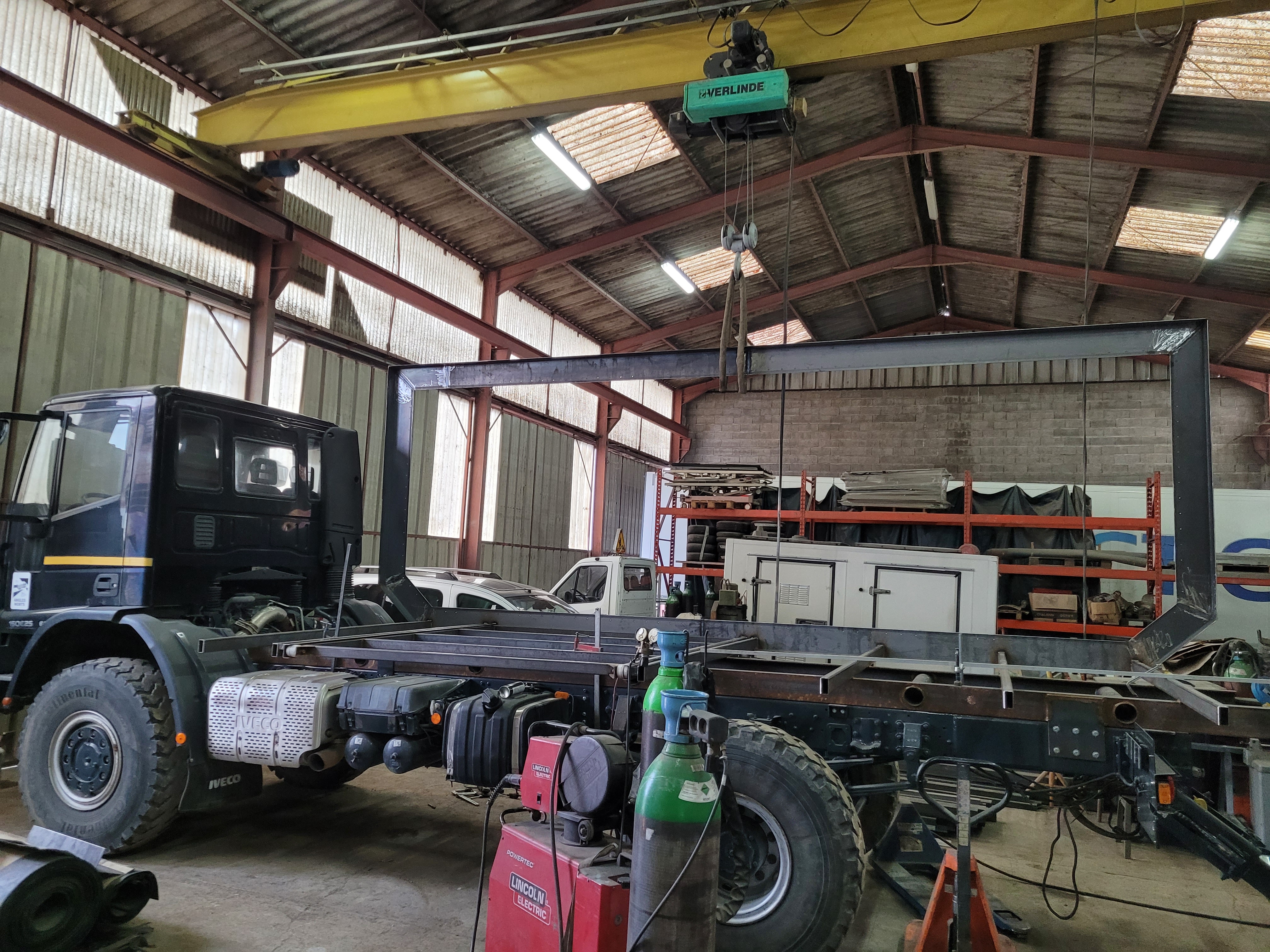

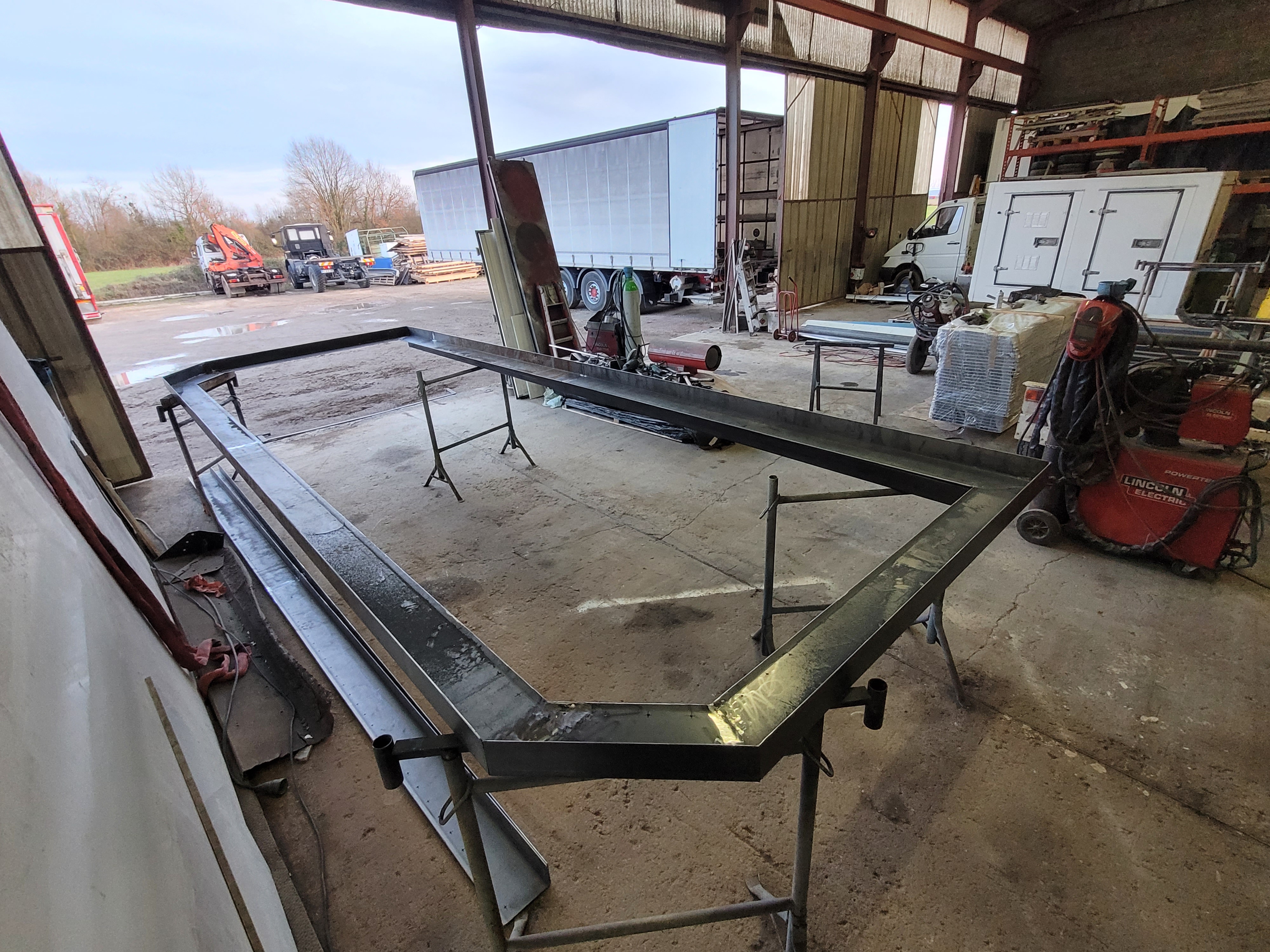

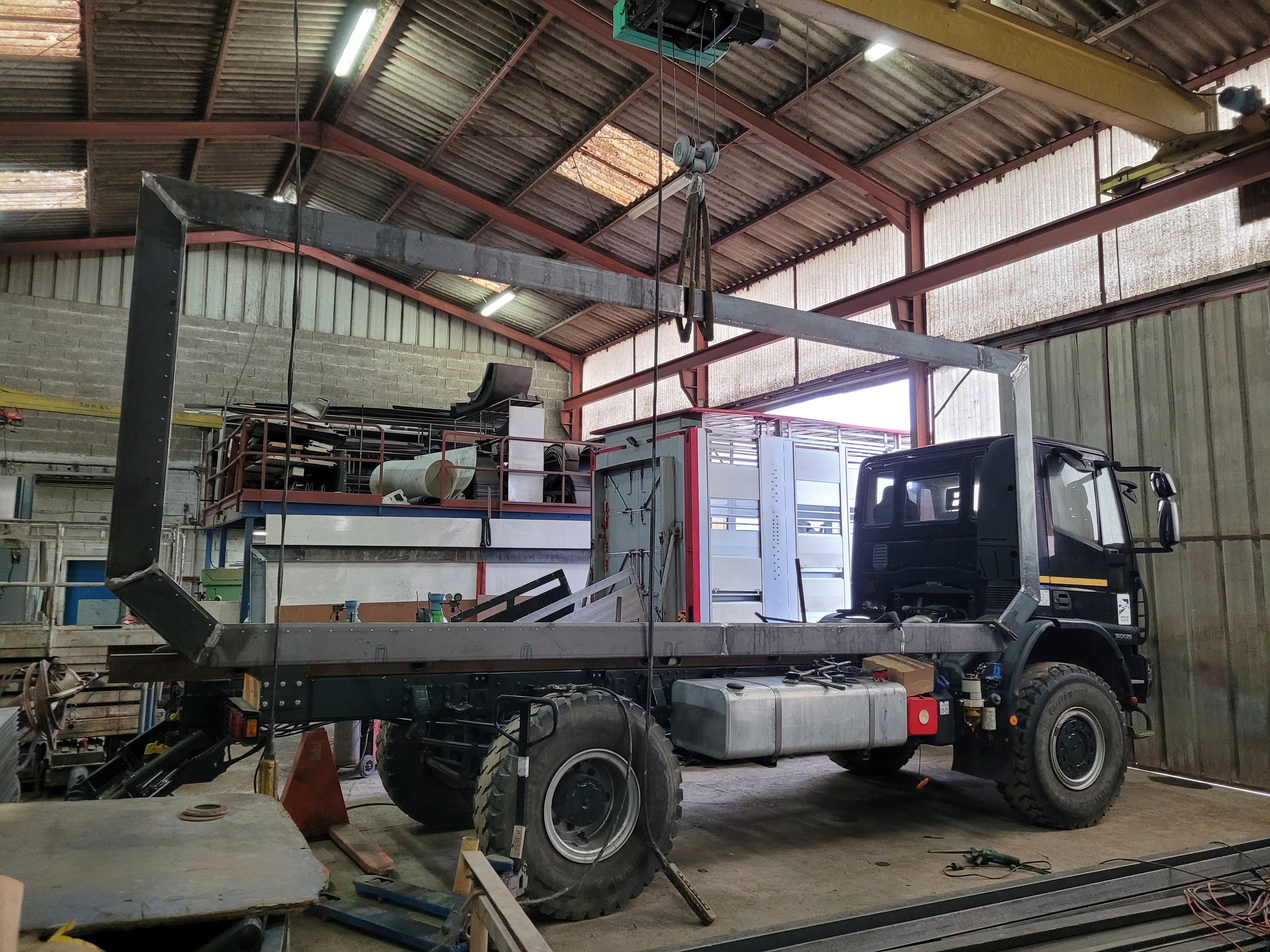

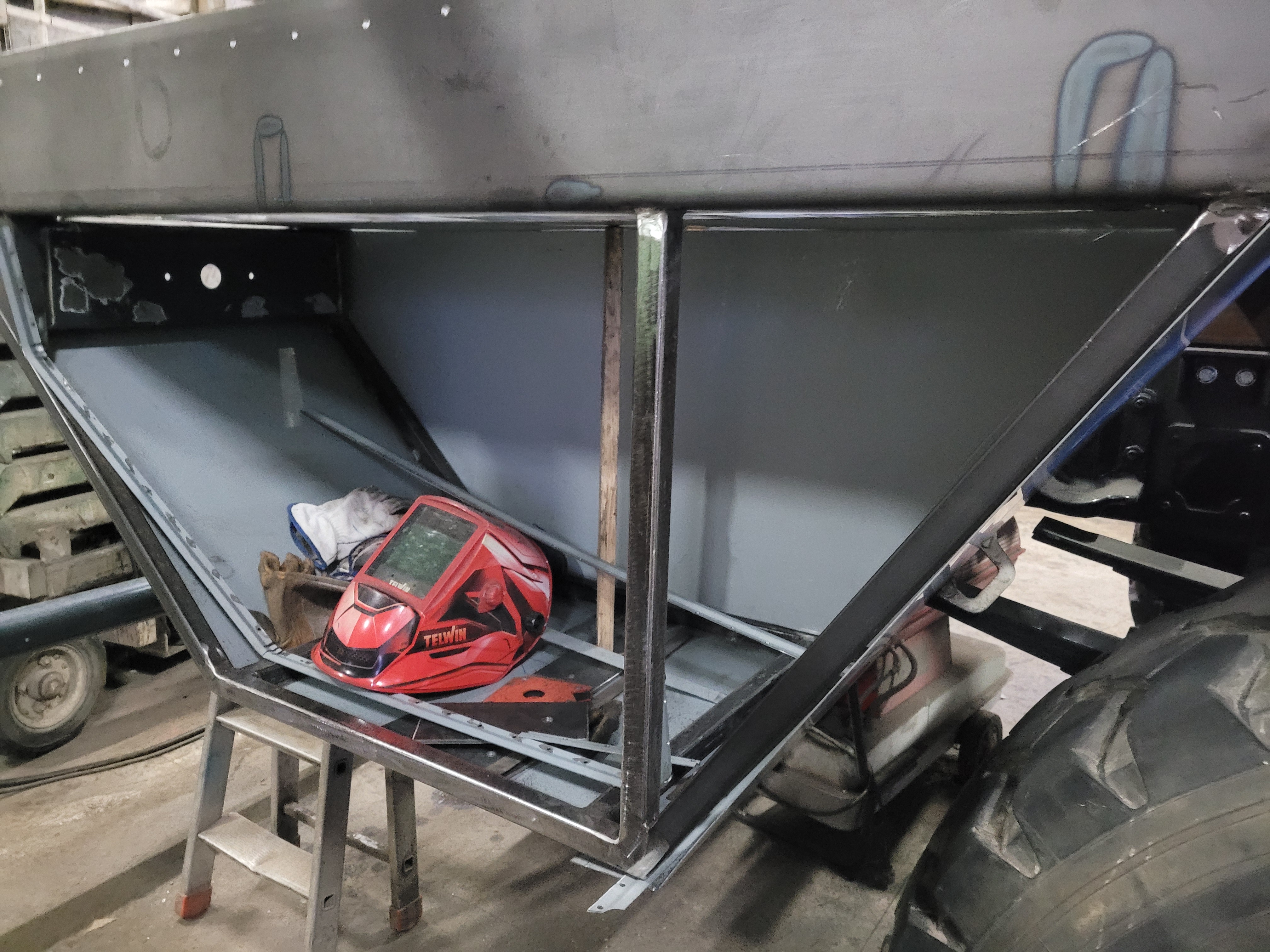

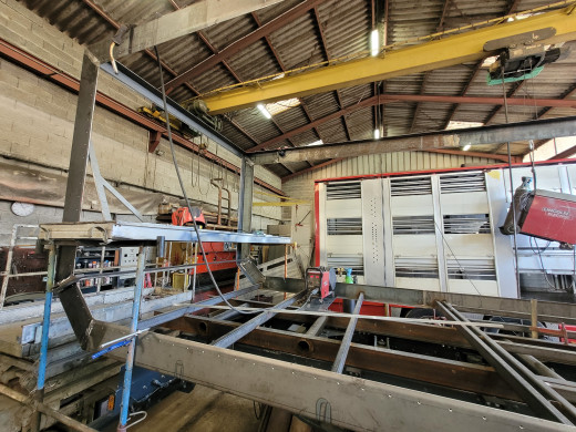

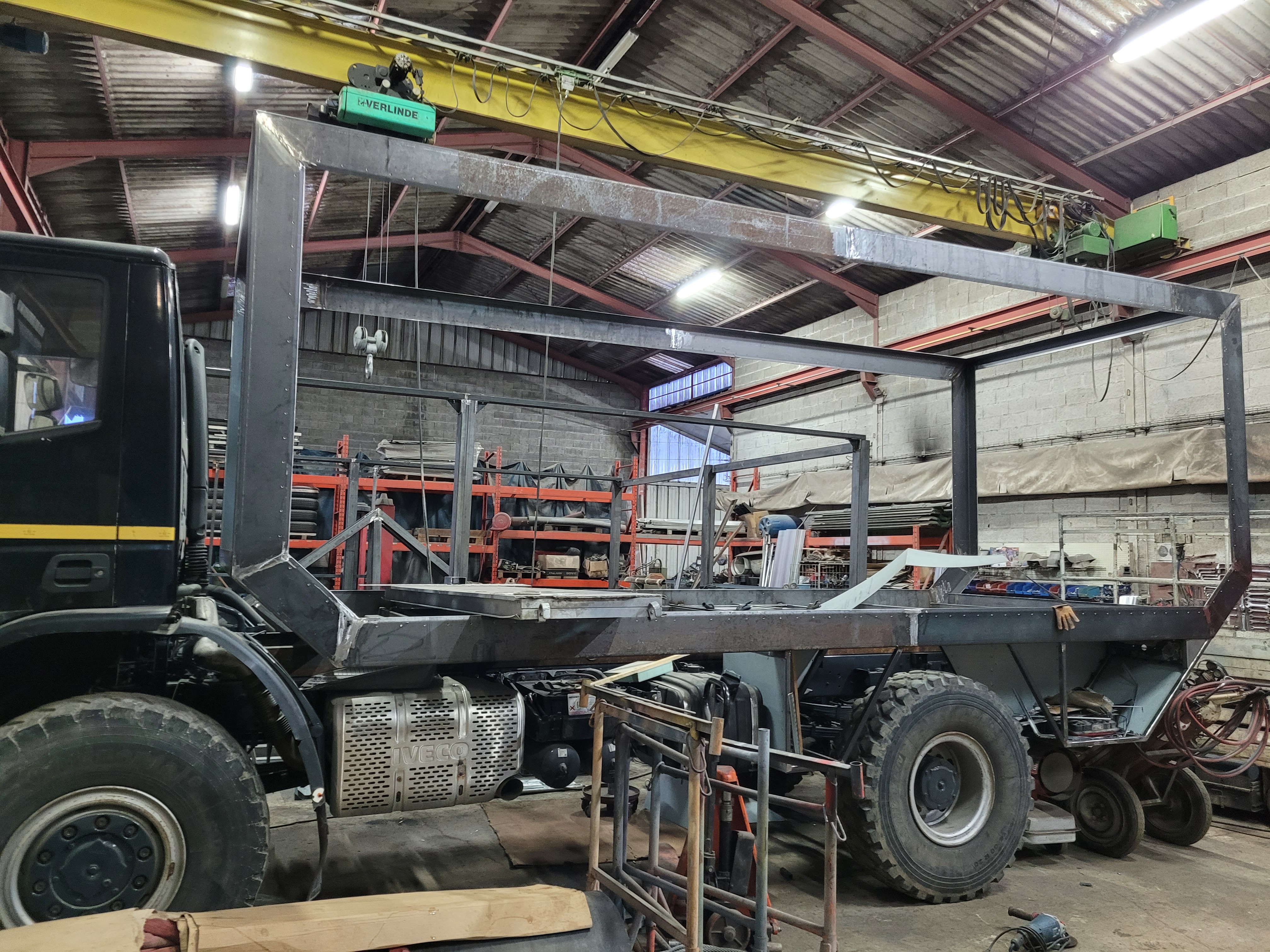

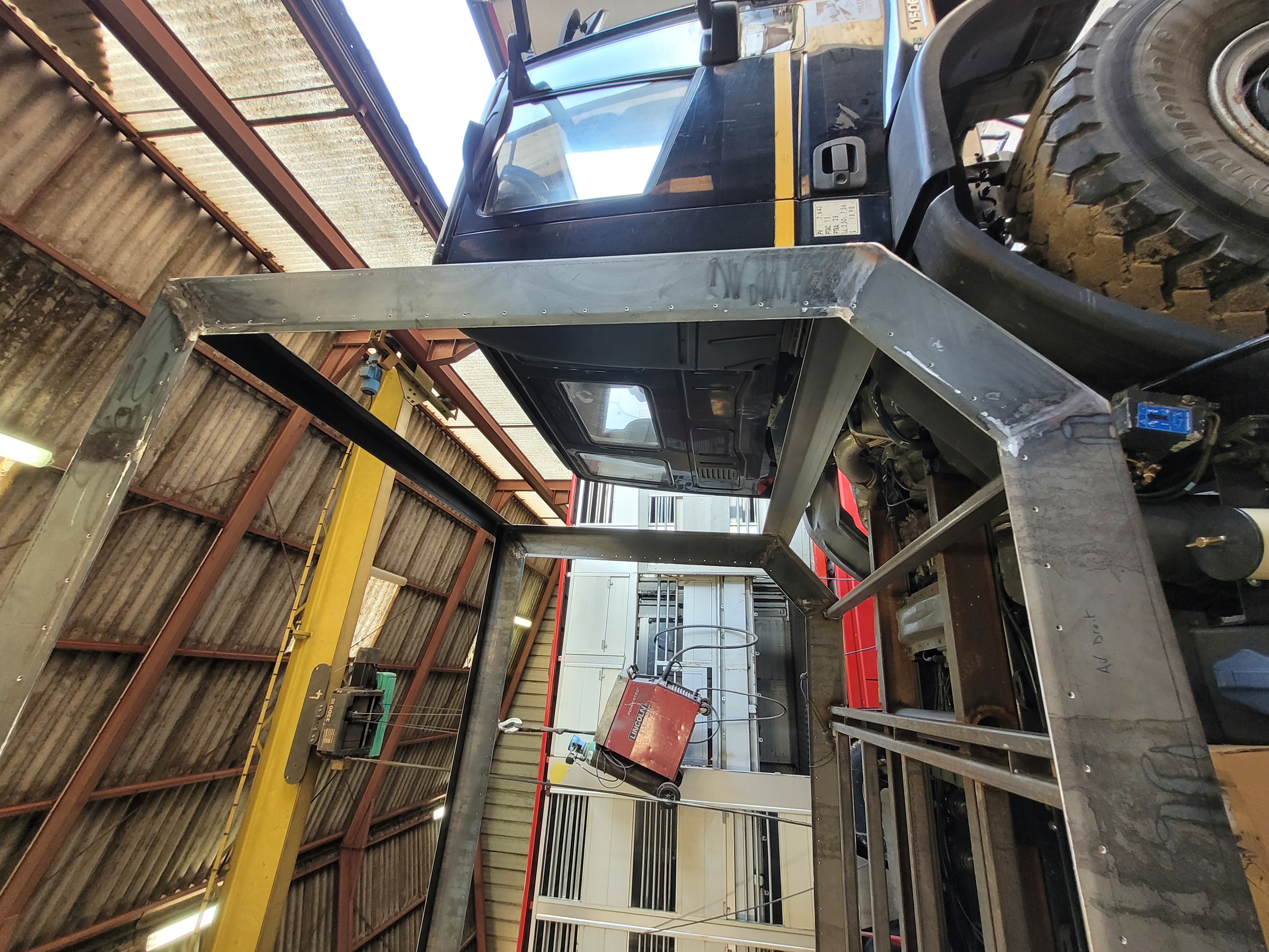

Ensuite est venu la fabrication de la structure pour la future caisse.
Celle ci fera 6,20x2,50x2,24m extérieur.
J'ai donc utilisé de l'acier en 5mm d'épaisseur pour la réaliser.
Concernant les panneaux ceux ci seront insérer dans la structure en étant collé et rivetés avec des rivets etanche.
Les panneaux feront 60mm d'épaisseur, c'est une nouvelle fabrication qui vient de sortir, ils réaliser de la manière suivante :
Fibre + Mousse PET compressé à 200kg/m3 (environ 5mm) + Mousse PET à 75Kg/m3 + Mousse PET à 200kg/m3 + fibre.
Ce panneau remplace les panneaux "traditionnel" auxquel était rajouté un panneau bois. Grâce à cette technologie, le panneau ne craint pas l'humidité, est aussi voir plus rigide, et surtout plus léger. On peux aussi viser directement des vis type.placo et ça tient super bien !!!

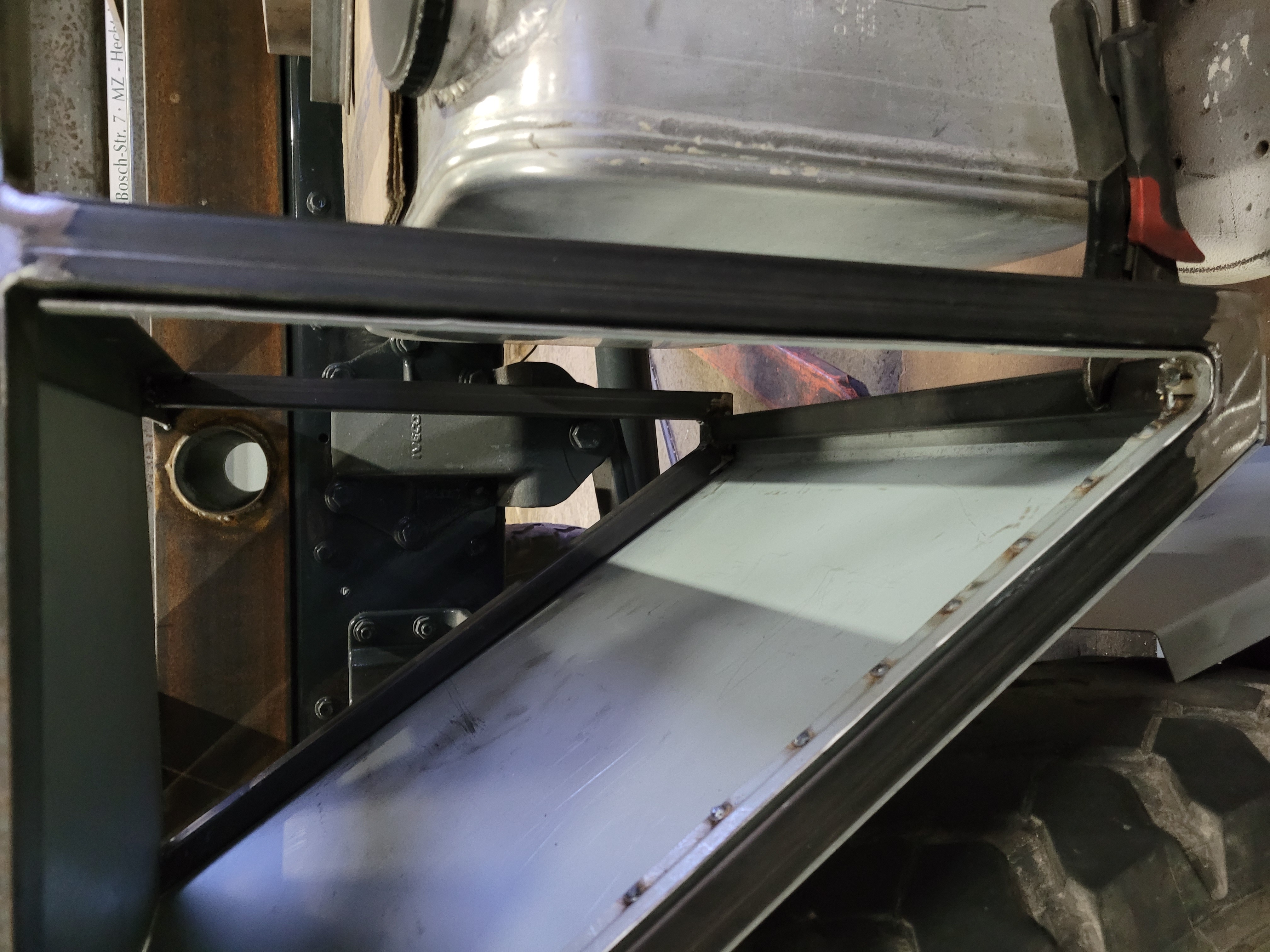

Après j'ai décidé d'inclure le support des feux arrière directement dans les coffres afin qu'ils soit bien protégé lors de marche arrière au milieu de la "jungle" 🤣🤣
Tout les coffres sont soudés, alors j'ai hésité de les fixer avec des boulons, mais après réflexion je me suis dis que de toute façon je partirai avec un petit poste à souder lors de nos voyage et que si je viens à toucher/casser un des coffres j'aurai juste à souder alors que si c'est un boulon qui casse net dans un de mes tubes....bah c'est la merde à réparer. Bref je verrai à l'utilisation si j'ai eu raison....😅😅.
Toutes les tôles sont en electozinguées ce qui me permet d'avoir une bonne barrière contre l'humidité, la rouille et l'oxydation.
Voilà l'avancement de mes travaux je vous mets quelques photos

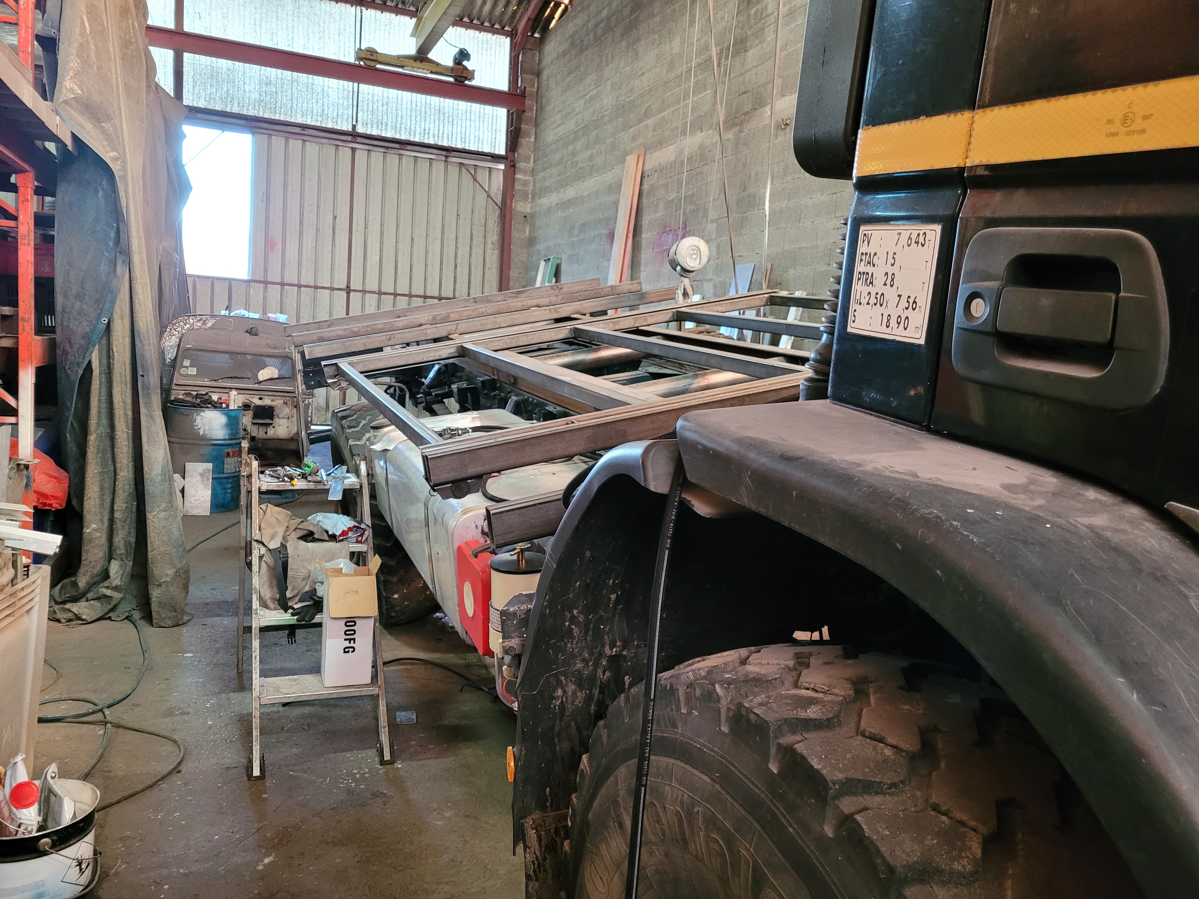

Préparation pour la fabrication du faux châssis
Mise en place du début du faux châssis

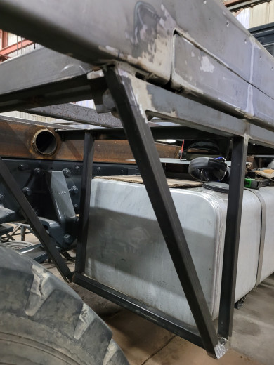

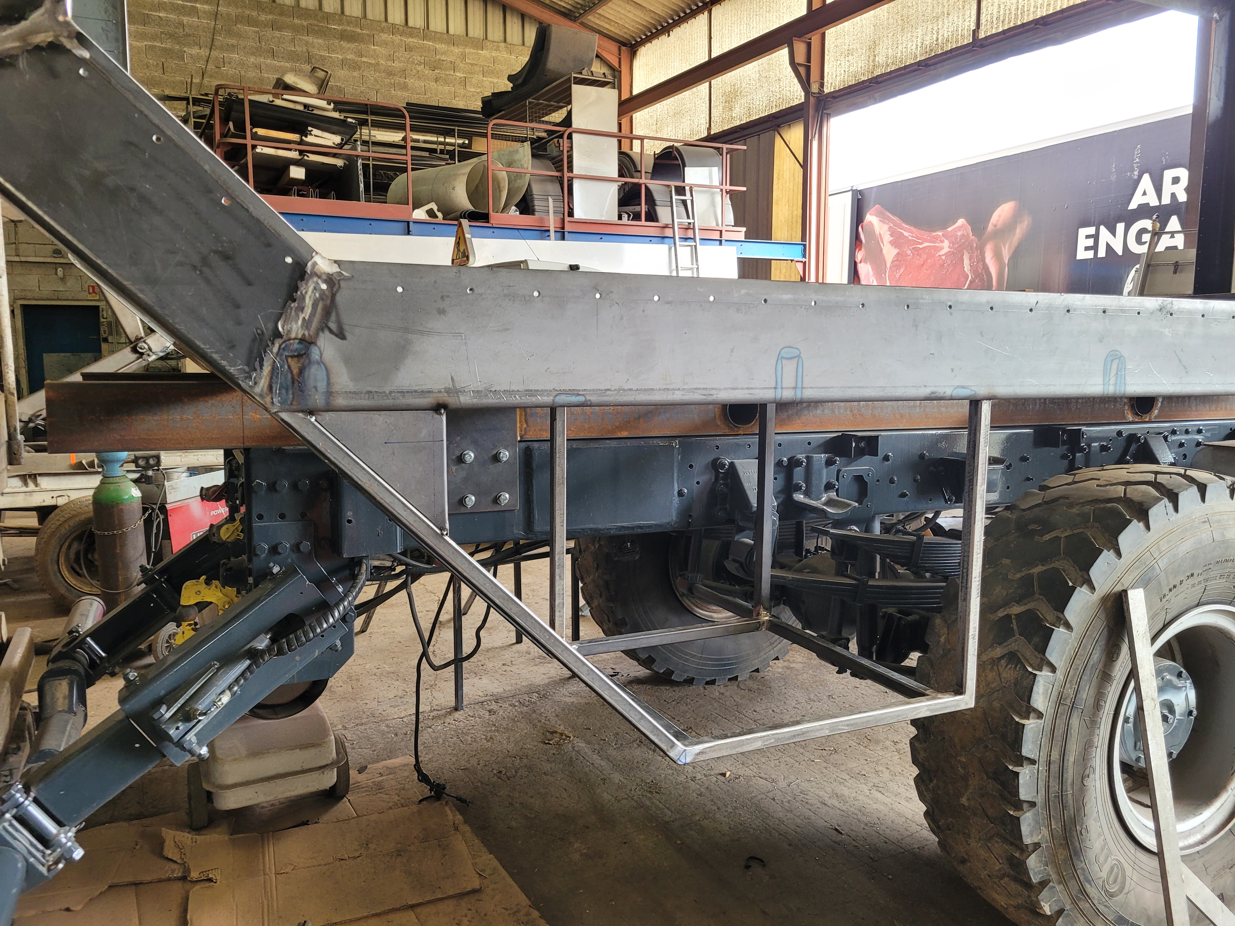

Fixation  fixe à l'arrière pour le faux châssis
Mise en place du réservoir de 400L
Continuation de la création du faux châssis avec intégration de la terrasse
système de coulisse de la terrasse
Ouverture de la terrasse (2,10mx1,60m)
système de roulette
système de roulette
Ouverture de la terrasse bien entendu il y aura des jambes d'appui au bout afin d'éviter le risque de pliage.
Installation du prefiltre centrifuge
système 3 voies pour gérer l'aspiration et le retour du carburant en fonction du réservoir utilisé
Simulation d'un croisement de pont pour voir comment le faux châssis se comporte
Comportement du faux châssis lors d'une simulation d'un croisement de pont
Début de la fabrication de la structure pour la cellule
Fabrication des coffres de rangements
Mise en place du système pour fixer le joint de la porte
