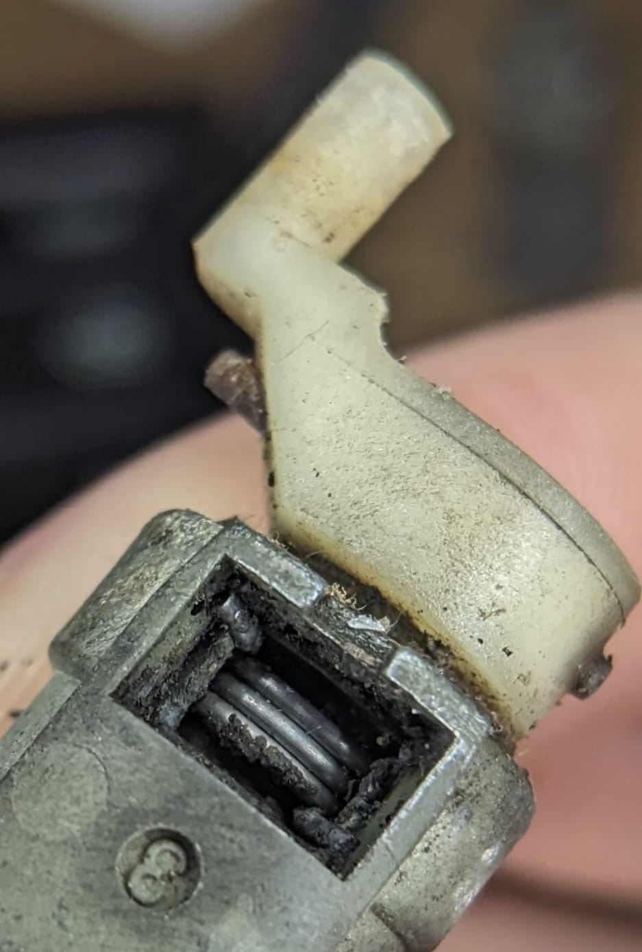

Voici ci-dessous, un barillet en bonne santé,
Son ressort en bon état, en appui sur les deux côté de l'encoche.
A l’intérieur, on le voit mal mais la ou se trouve le logement du ressort, les butées ne sont pas cassé :

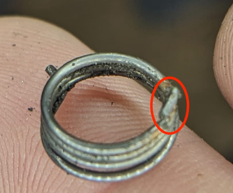

l'un des deux qui ne fonctionnais pas bien avais une patte du ressort qui étais cassé.
Une fois réparé ça marchait déjà beaucoup mieux :) , Le ressort abimé ci-dessous :

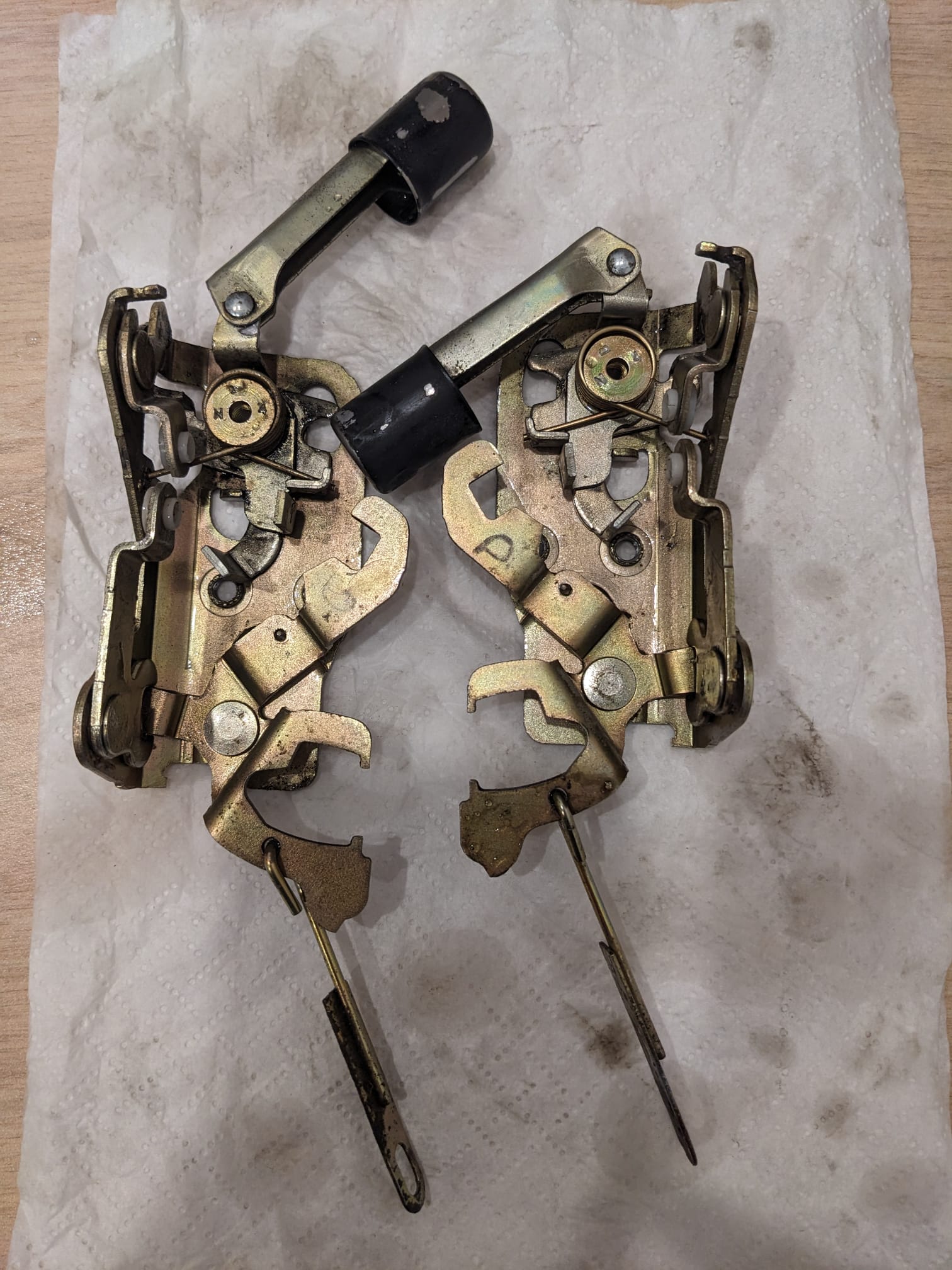

Du reste j'ai nettoyer, dégraissé, puis re-huilé / graissé les barillets et les mécanismes de serrures.
Bientôt le remontage...

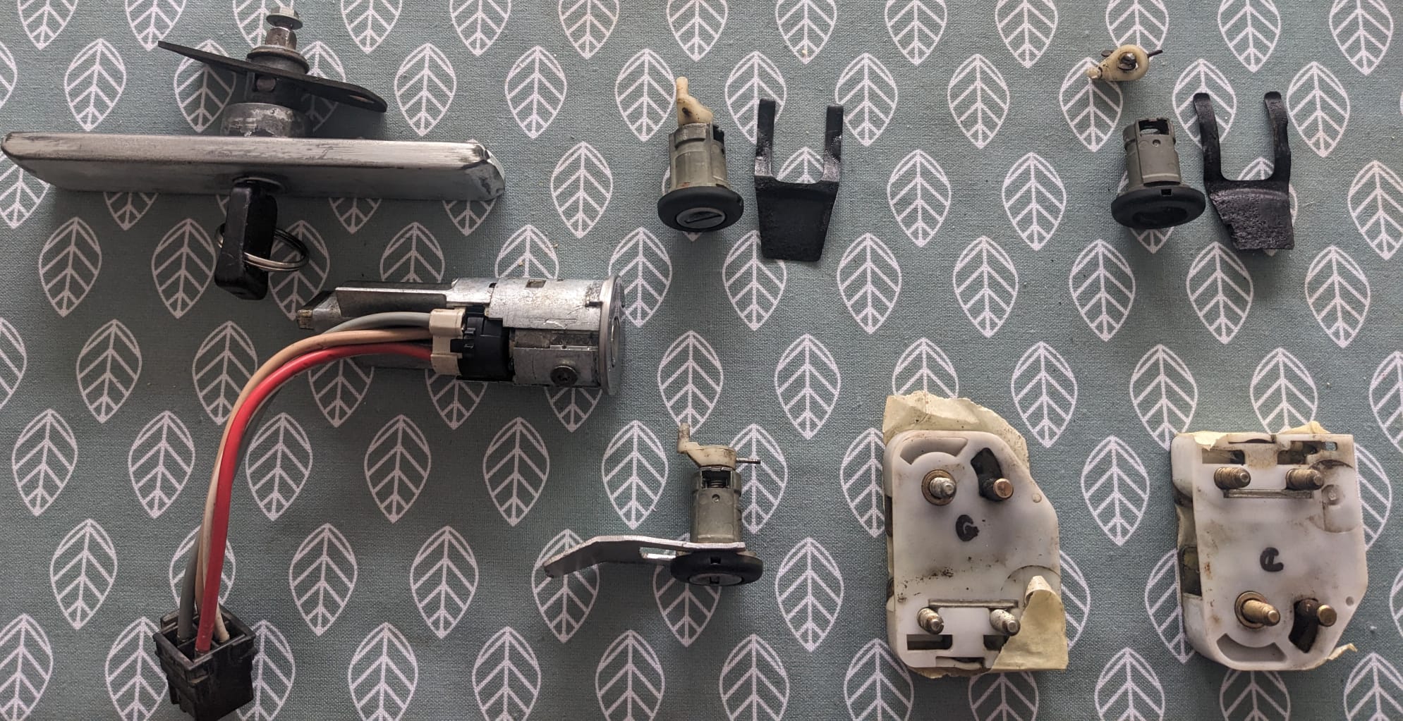

Moi aussi je pense garder un maximum de pièces et essayer de restauré mon ancien jeux de barillet tant qu'a faire.
Pour le moment il me manque un canon donneur en bon état, je constate que beaucoup on leurs collerettes cassé :?
Je pense que ces sérrure marche de moins en moins bien et qu'on à tendance à forcer sur la serrure pour compenser, ce qui empire les choses.
Sinon à l'exception de l'AVG qui est encore en restauration j'ai remonté toute les serrures
Quel plaisir d'avoir des portes qui marche impec au quart de tour.. :D
