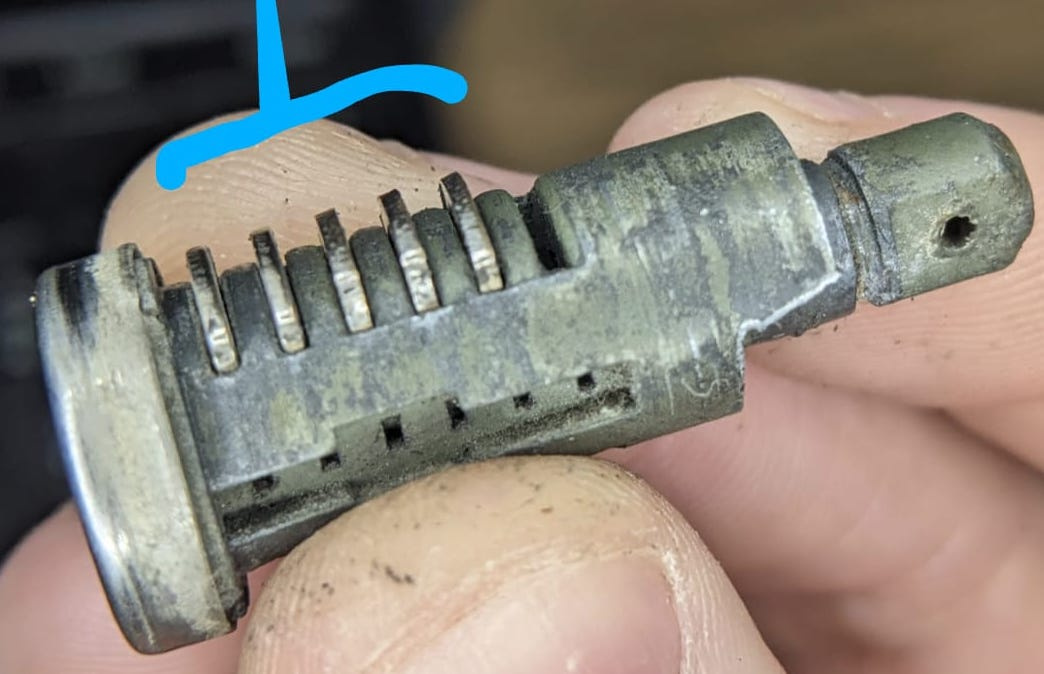

Voici ci-dessous, un barillet en bonne santé,
Son ressort en bon état, en appui sur les deux côté de l'encoche.

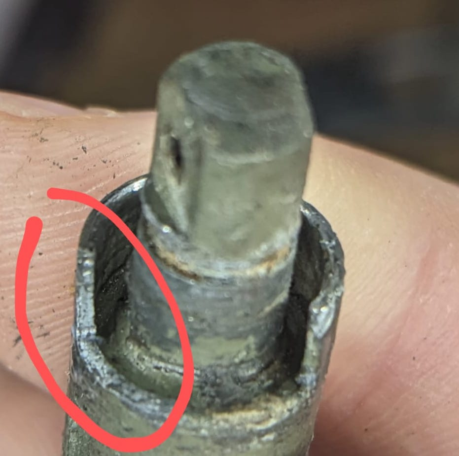

A l’intérieur, on le voit mal mais la ou se trouve le logement du ressort, les butées ne sont pas cassé :

l'un des deux qui ne fonctionnais pas bien avais une patte du ressort qui étais cassé.
Une fois réparé ça marchait déjà beaucoup mieux :) , Le ressort abimé ci-dessous :

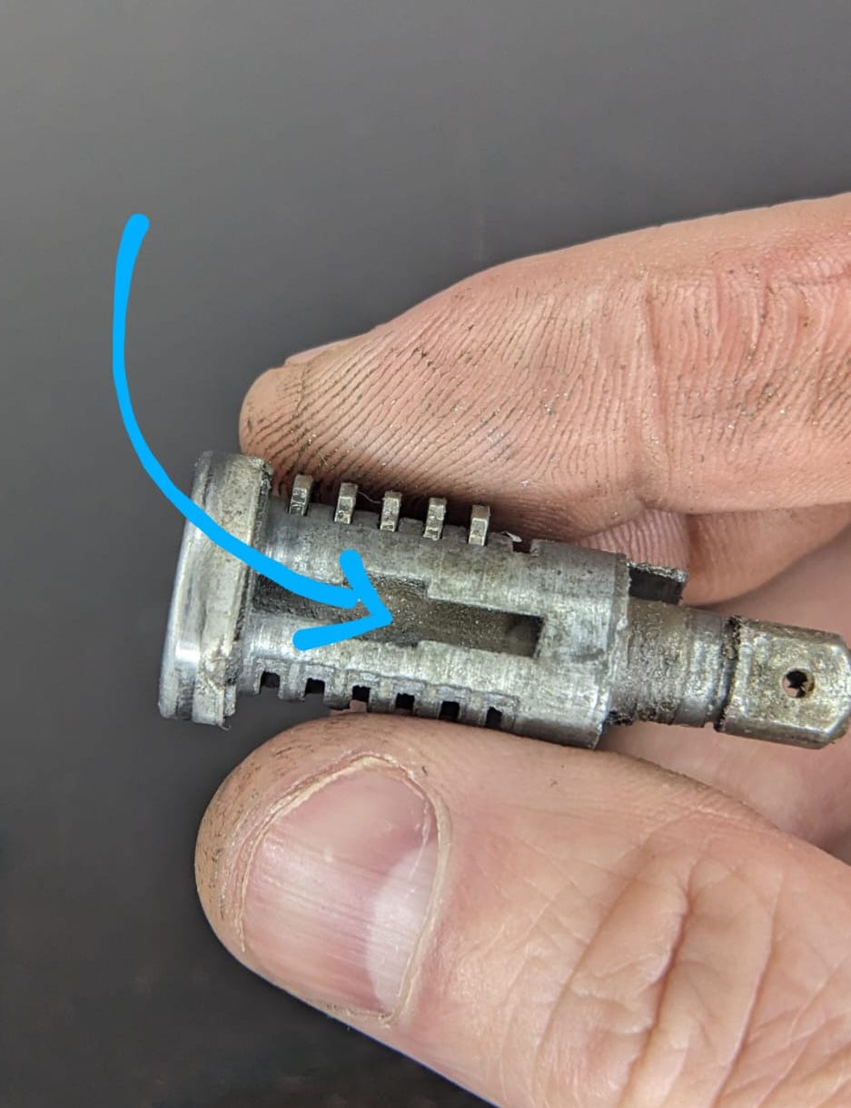

Quand au deuxième.. c'était déjà moins simple..
Je me retrouvais dans la situation ou justement on peux faire faire des tours complets au barillet sans vraiment rencontré de résistance..
Car pas de bol, c'est carrément les butées d'appui en métal ou vient se loger le ressort qui est en partie cassé..
Impossible alors pour le ressort de jouer son rôle à la fois de buté et de rappelle contre le canon.
Cette partie étant solidaire du mécanisme des pins/paillettes du barillet, la seul solution est de les transplanter (dans l'ordre si possible :lol: ) vers un autre en meilleure état.. Pour déposer les pins il faut parfois forcé un peux, à la pince et tirer par le dessus en les faisant jouer à gauche à droite.. C'est car les barillets sont serti.. Néanmoins si vous avez de la chance, certains ne le sont pas, mais là gaffe à ne pas perdre les paillettes qui tombent seule.
