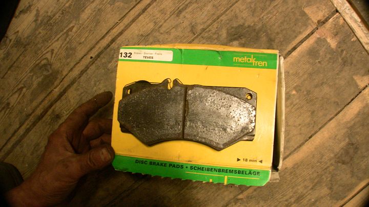

bon à savoir :les étriers et plaquettes de frein de Brimont brutt..proviendraient de "B" Renault et sont donc identiques...
ces plaquettes se trouvent de plus être les même que sur les mercedes classe G. :shock: et 308....

oui quand je dis "B" je pensais B110 ou B90...4x4 mais ont ils les même que les 4x2 :?: question aux propriétaires de "B" ?

info de dernière minute... les plaquettes présentées ne seraient pas de "b"... voir là: viewtopic.php?f=7&t=697&p=36223#p36223
par contre il semblerait qu'on les retrouve sur les iveco daily 4x4... à suivre...

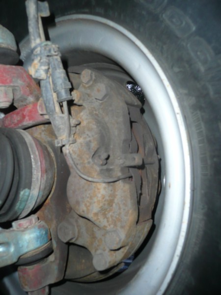

Non ça ne ressemble pas.
Mais si jamais ces étriers 4 cylindres pouvaient se montés sur les B ça serait cool car c'est faiblard le B en Freinage pour l'avant.

Messages : 5919
Re: étriers de freins
Effectivement, je n'avais pas pris la peine de comparer à l'époque de l'ouverture de ce sujet, mais les étriers sont clairement différents :
Bon le mien est très sale donc on ne voit pas sa forme exacte, mais en comparant la taille des étriers par rapport aux tablettes... Soit on a des étriers tout petits sur les B, soit vos tablettes sont toutes petites! ^^

non j'ai eu la confirmation de jean louis tout a l'heure...il a confondu..quand je lui ai parlé des votre en demie lune ça lui a rafraichi la mémoire :mrgreen:
donc la compatibilité reste a vérifier avec les iveco 4x4 mais serait non avérée concernant les "B".
