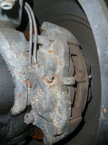

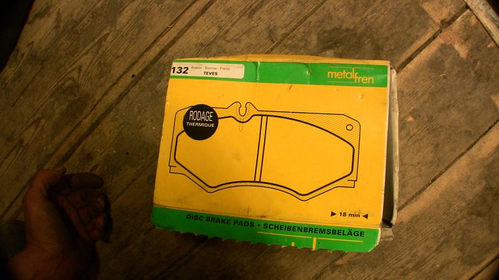

bon à savoir :les étriers et plaquettes de frein de Brimont brutt..proviendraient de "B" Renault et sont donc identiques...
ces plaquettes se trouvent de plus être les même que sur les mercedes classe G. :shock: et 308....

merci pour l'info Pascal.
A+ Claude

D'ailleurs l'étrier ressemble aussi beaucoup à celui d'un Mercedes G.

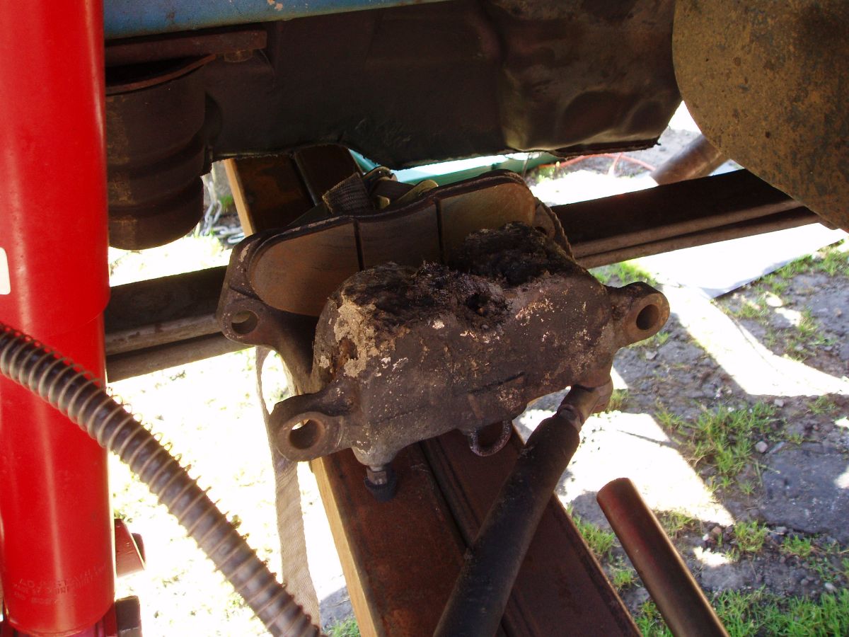

c'est déjà le cas entre Brutt Vl: une paire d'étriers à 4 pistons : celà appuis sur les plaquettes des 2 cotés, le circuit hydolique passe d'une machoire à l'autre par des trous en vis à vis qui sont étanches une fois les machoires vissées entre elles.
par contre l'inconvénient de ce montage est qu'on ne peut pas tomber les bols sans mettre le circuit à l'air et purger ensuite...vous m'arrètez si je dis une bétise...en fait ce serait techniquement possible si les durites étaient suffisament longue pour tirer les machoires vers l'extérieur du disque mais en tous cas ce n'est pas le cas sur le miens.
et brutt PL: arrière: machoire simple identique à l'avant en lieu et place des tambours...
et double étrier à l'avant donc comme l'ETR si j'ai bien compris ?
mais ils sont par deux à l'avant et à l'arrière peut être non?
comme mon brutt rechignait à passer le freinage à l'avant j'avais pensé lui ajouter égallement un étrier comme sur les PL mis j'ai peur que mon servofrein ne soit pas adapté..ils y a des motards qui font ça sur leur bécane mais il ya débat entre ceux qui pensent que ça freine 2 fois plus fort..(bonjour la gamelle de toute façon sur une moto :? ) et ceux qui pensent que la pression et le débit de l'huile restant inchangés il n'y aura pas d'amélioration...
c'est surtout que la course de pédale risque d'être insuffisante en regard du déplacement X2 des pistons..non? qu'en pensez vous?
il faudrait un amplificateur de freinage comme sur les poids lourds très probablement :?

hippo a écrit :et double étrier à l'avant donc comme l'ETR si j'ai bien compris ?
comme mon brutt rechignait à passer le freinage à l'avant j'avais pensé lui ajouter égallement un étrier comme sur les PL pascal
Oui , arrière aussi donc 8 étriers sur le bestiau (+ le ralentisseur sur l'échappement histoire d'avoir les 2 pieds occupés dans les descentes de la morkitu )
Modifier le système de freinage, surtout de nos jours, te ferait prendre un risque énorme en cas d'accident je pense: cible de choix pour n'importe quel expert :twisted:

Messages : 19923
Re: étriers de freins
info de dernière minute... les plaquettes présentées ne seraient pas de "b"... voir là: viewtopic.php?f=7&t=697&p=36223#p36223
par contre il semblerait qu'on les retrouve sur les iveco daily 4x4... à suivre...

Messages : 5920
Effectivement, je n'avais pas pris la peine de comparer à l'époque de l'ouverture de ce sujet, mais les étriers sont clairement différents :
Bon le mien est très sale donc on ne voit pas sa forme exacte, mais en comparant la taille des étriers par rapport aux tablettes... Soit on a des étriers tout petits sur les B, soit vos tablettes sont toutes petites! ^^

Messages : 19923
non j'ai eu la confirmation de jean louis tout a l'heure...il a confondu..quand je lui ai parlé des votre en demie lune ça lui a rafraichi la mémoire :mrgreen:
donc la compatibilité reste a vérifier avec les iveco 4x4 mais serait non avérée concernant les "B".

Messages : 19923
hippo a écrit :...
voici la confirmation.
