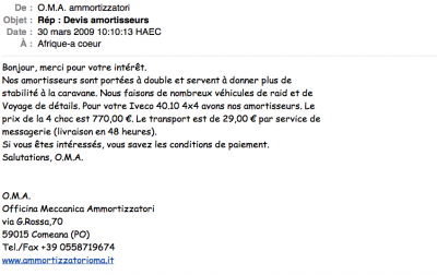

J'ai fait une demande de prix à O.M.A et voici leur réponse.

Amortisseurs OMA:
J'ai du les renvoyer pour les faire tarer plus fort.
J'ai du aussi les repeindre car la peinture ne tenait pas .
Au niveau fonctionnement bien sans plus.

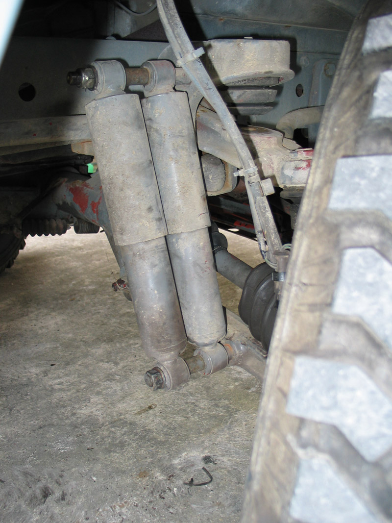

mais Guy..j'ai dans l'idée que les tiens étaient..sinon neuf..du moins pas vieux...tu as éprouvé des difficultés ou de l'inconfort? chargé comme tu étais sur les pistes?
l'effet kangourou peut être aussi?

Origine neuf, si ça suffit pas doublé avec les anciens et si ça suffit toujours pas, avec des neufs.

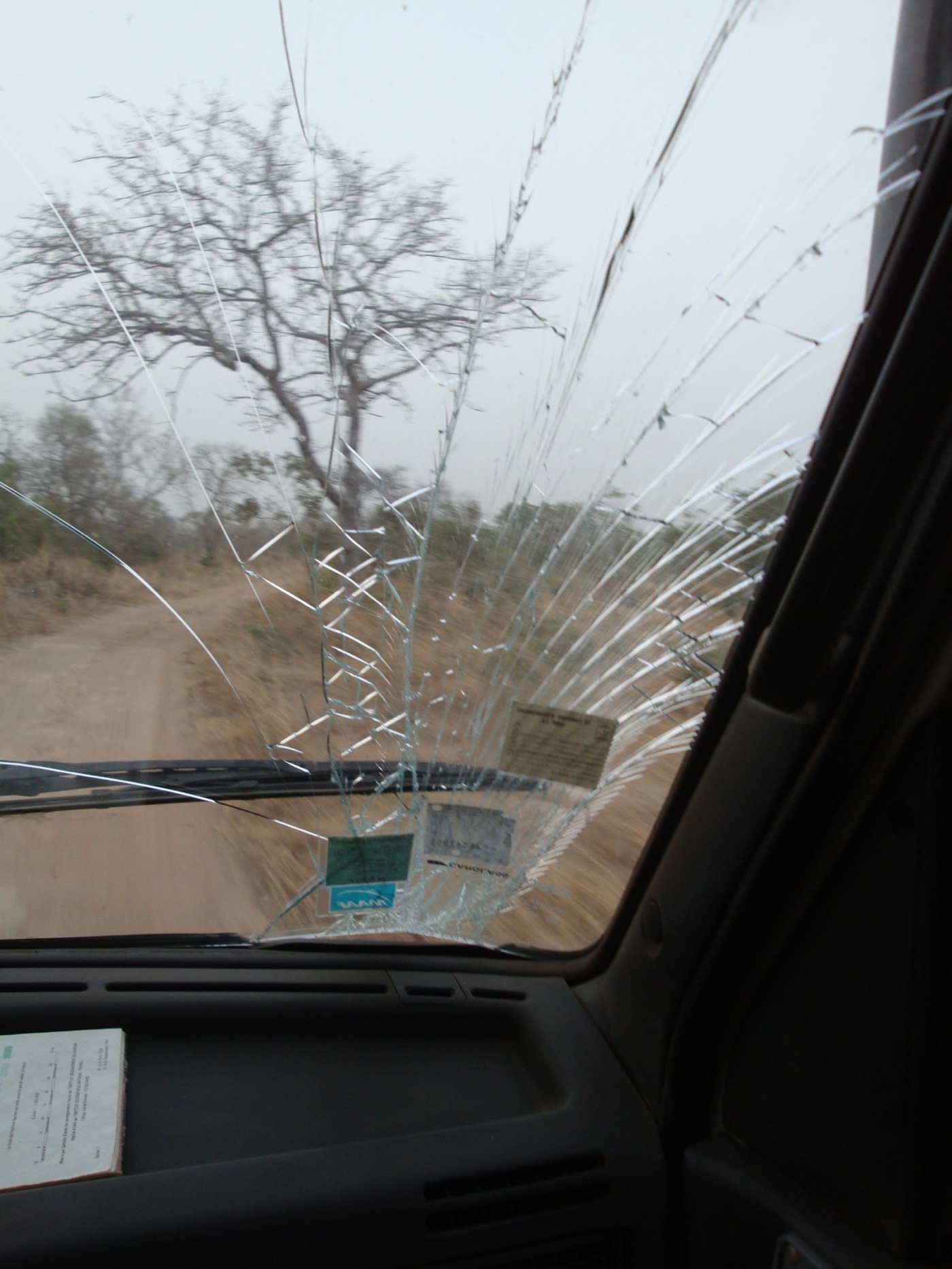

ah oui quand même !
ça me rappelle 2 histoires ça...JP (vacheronkite) a félé son pare brise dans des circonstances identiques..pour cause de caisse trop souple à la torsion...
pour palier ça il a soudé des renforts..je vais retrouver la photo...
c'est pas tout à fait pareil non plus car lui c'est un châssis cabine modifié donc la cabine a eu la paroie arrière découpée pour que la cabine fasse corps avec la cellule composite... c'est d'ailleurs sur ce point qu'il est quasiment impossible d'obtenir les autorisations d'iveco pour le faire sur un véhicule qui a plus de quelques années..et pour ainsi dire sur un véhicule qui ne sort pas de concession..pour ainsi dire.. ils ont eu le sésame salvateur malgres tout mais en activant quelques contact d'ancien de chez iveco rencontré par hasard...enfin je ne peux affirmer que c'est ce qui a fait la différence au final..mais après avoir essuyé un premier refus je leur ai proposé de transmettre le dossier à ce contact...et au miracle ils ont eu l'autorisation de découpe de leur cabine alors que le véhicule a 20 ans et que toutes les autres personnes consultées sur le sujet étaient convaincue que ce serait impossible..
bref je m'égarre du sujet d'origine mais toujour sur le même theme..certaines personnes (bien renseignées ?) prétendent qu'iveco a retenu la leçon et n'a pas souhaité sortir une version fourgon du nouveau pour ces soucis de torsion...le nouveau ayant une mécanique plus hard core que les notres..sans pour autant que le châssis ne puissent assurer la rigidité nécéssaire pour un fourgon...ce qui fait douter certain sur les perspectives d'avenir de celui équipé d'une cellule monobloc par 3c cartier aménagé par brisebras..auquel on prédit qu'il ne restera qu'une bête de foire qu'on ne verra pas sur les pistes (l'avenir dira s'ils ont tord ou raison si on a la chance de le retrouver dans quelques années)
je suis long mais pour finir celà tout celà donne de l'eau au moulin de Charly..qui pense que la présence du sabot d'origine est fondamentale pour rigidifier le châssis (lu sur le post remplacer le sabot d'origine). là viewtopic.php?f=2&t=835&hilit=sabot&start=20
difficile de dire quelle est la contribution de celui ci..dans tous les cas ta mésaventure t'es arrivé alors que ton véhicule n'a subit aucune modification de cet ordre...par contre celui ci était quand même à 4t5 de mémoire lors de ton départ...
c'est malgré tout toujours surprenant de voir qu'un pare brise non collé explose comme ça car il est relativement libre dans son joint.
c'est plus un truc dont j'ai l'habitude sur les pare brise collés de jumper/boxer/ducato qui morflent à tous les coup à cause d'une caisse trop souple qu'ils contribuent à rigidifier..dans la mesure de ce qu'ils peuvent accepter avant rupture
quand je vais dans les ventes aux enchères..c'est rare qu'un pare brise de ce model ne soit pas cassé.
enfin..et j'en terminerai là dessus rassurez vous
penses tu que c'est parceque ton amorto c'est "éffondré" et que celà a talloné méchament ?
sans doute...alors probablement des amortisseurs neuf ou même un doublage n'apporterai pas grand chose puisque dans tous les cas les amortisseurs dont
nous parlons sont des "simple effet" qui ne ralentissent pas la montée de la roue mais seulement sa descente...ce qui veut dire que dans tous les cas rien n'empèche de venir talonner contre les butées prévues à cet effet quand la charge sur les barres de torsion est excessive.
est ce que des amortisseurs double effet du type proflex ou ohlins ou même koni auraient donné un résultat différent ? difficile à dire..
j'ai tensdance à penser que ce type d'amortisseur ne trouve sa pleine justification que sur de la tôle ondulée ou sur piste dont le rapprochement des nids de poule est tel que le fait que l'essieux ne soit freiné dans sa course qu'à la détente fait qu'il accumule les temps de compression sans avoir le temps de remonter et tu finis tassé en bas quand les amortisseurs ne suivent pas..là ou des "double effet" ralentissent aussi bien la montée que la descente et contre ainsi cet effet...au prisx d'une dureté qui les rends moins confortable aussi je suppose...
ouf..il a fini
disons que ce sont les réponses que j'ai fini par synthétiser...de ceux qui s'expriment plus facilement hors forum que dessus des fois...car c'est pas faute d'avoir posé la question ici...pardon..sur les sujets identiques existants auquel j'avais joint le tiens avant de le resséparer... à ta demande..

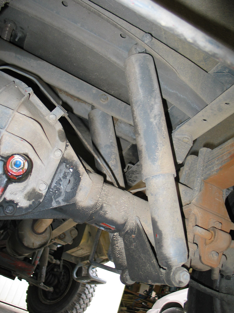

j'ai pris les cotes chez Jean louis...de ceux que bastien regardait dans sa belle veste en cuir
en fait je suis même revenu avec..diametre de corps identique a iveco..diametre d'oeil légerement supérieur...longueur supérieur de 3-4cm...donc c'est pas encore ça tout à fait..pas loin..mais pas du cote pour cote..par contre c'est une bonne base pour moi pour cogiter a une éventuelle modif
bon quoi qu'il en soit c'était pour l'arrière...quand il a vu les avants il m'a dit d'aller voir chez mobylette...
sinon c'est du réglable mais simple effet...je pense qu'idéalement il faudrait trouver du double effet...des différents avis que j'ai pu récolter.

regarde du coté des amortisseurs avants ( d'origine) de Bremach , ils me semblent ressembler a ceux d' Iveco, comme ça a vue de nez

j'ai dans l'idée qu'ils sont beaucoup plus long malgres tout car pont avant rigide...plus grand débattement

j'y ai encore réfléchit dernièrement et voilà donc quelques idées pour débattre...
si on suppose que des amortisseurs sont fatigués...quel gain peut on avoir a les doubler avec des neufs?
en effet je pense que le doublage d'amortisseur ne peut avoir un sens que ci ceux ci ont éxactement les même caractéristiques...
je m'explique: dans le cas ou on monterai des amortisseurs neufs réglables.. par paire..de chaque coté...
si vous en réglez un plus rapide que l'autre...il y a des chances pour qu'il ne fasse absolument rien puisque le déplacement de l'essieux sera calé sur le plus lent...le rapide se contentera juste de suivre..non? c'est à mon avis ce qui se passe si deux amortisseurs de caractéristiques différentes fonctionnent en //
ensuite : au sujet de l'ajout d'une traverse arrière pour supporter les amortisseurs suplémentaire.
je me disais qu'on pourait être bien inspiré d'en prélever une toute faite sur un châssis à la casse...sauf qu'il me parait impossible de retirer celle ci sans découper le châssis ou le désassembler de l'arrière
donc même une fois en possession de cette traverse, le problème se pose à l'identique pour la mettre en place... d'ou sans doute la nécéssité de faire une pièce spécifique qui soit "montable"...
mais alors..plutôt que de faire une pièce spécifique suplémentaire...avec mon pote..assis sous l'iveco..on s'est dit (lui en l'occurence) pourquoi ne pas attacher les amortisseurs de part et d'autre de cette traverse..au lieu de les avoir au milieu de celle ci...
il suffirait de virer les rivets de la petite tôle renfort de butée anti tallonement...faire glisser la traverse vers l'avant en lieu et place de celle ci juste dans l'axe du pont. remettre la tôle renfort mais vissée cette fois parcequ'on a pas de quoi mettre des rivets pareil...et hop les amortos de part et d'autre en porte à faux sur des vis plus longues..fastoche.
si le porte à faux ou la résistance de la traverse est remise en doute par un tel montage..alors..encore une fois..que penser du montage à l'avant qui lui est particulièrement osé.?
