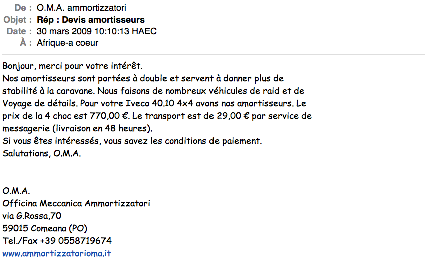

J'ai fait une demande de prix à O.M.A et voici leur réponse.

Amortisseurs OMA:
J'ai du les renvoyer pour les faire tarer plus fort.
J'ai du aussi les repeindre car la peinture ne tenait pas .
Au niveau fonctionnement bien sans plus.
