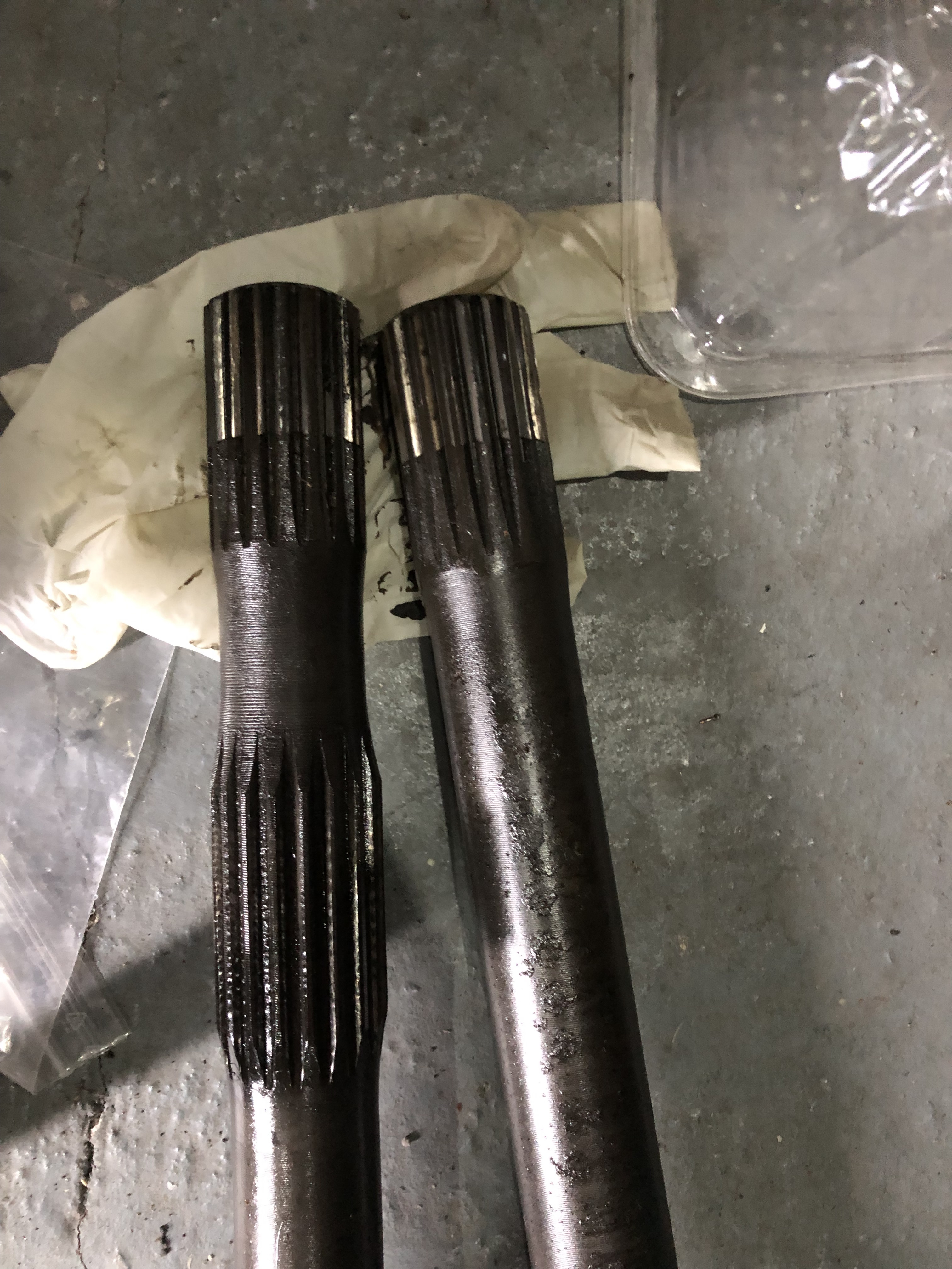

moi je me souviens juste que les arbres de roue de ponts de 4x2 non pourvus de blocage ne vont pas sur ceux qui ont un blocage, ou dis autrement, ils sont identiques droite gauche sur un pont normal mais pas sur ceux avec blocage donc il faut déjà que tes arbres de roues entre ton pont donneur et receveur soient compatibles (longueur, diametres cannelures...) ,a moins que tu ais la chance que celui qui n'a pas de blocage ait déjà les usinages pour le recevoir :je parle toujours de l'arbre de roue pas du corps du pont que tu as déjà investigué.

Mais as-tu l'arbre de roue avec des cannelures coté diff.? Celle sur lesquelles le coulisseau coulisse pour se craboter.

Oui je l ai , j ai le pont complet sauf le freinage en gros … heureusement du coup ;)

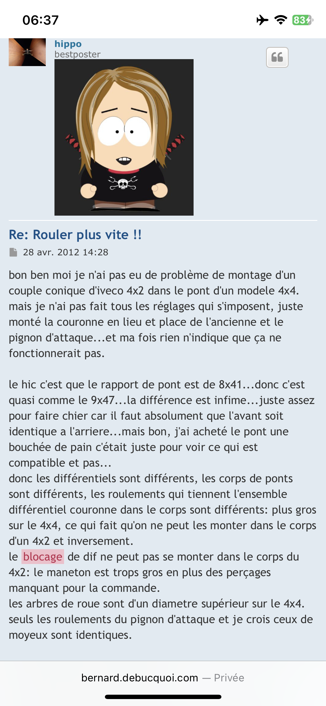

Atlas Rider a écrit : Bonjour hippo ,
J ai retrouvé un de tes messages sur les conversations avec nh3 comme tu m a conseillé de regarder , c est sur quel pont de 4x2 que tu as pu comparer les éléments ? Est ce que tu sais si les éléments de blocage de 4x2 sont identiques aux 4x4 ?
J ai pas trouvé pour t identifier pour ce message sur mon sujet … et j’arrive pas à incorporer ici la copie d écran de ton message , désolé …
Merci d avance
hello autant que je te réponde en public même si ça n'apportera pas beaucoup d'information exploitable mais comme je l'ai déjà ecrit plus haut j'ignore si le système de blocage du dif est identique entre 4x2 et 4x4 même si on pourrait a priori supposer que oui pour limiter le nombre de references de pièces c'est souvent faut au final pour diverses raisons.
hippo a écrit : 17 nov. 2023 12:20 ... versions 4x4 qui sont toutes pourvues d'un blocage de dif , qui d'ailleurs est peut être différent de ta version sur 4x2, il risque d'être difficile de trouver ici des gens ayant déjà spécifiquement tenté la manip que tu souhaites faire.
pour ma part je n'ai démonté qu'un pont de 4x2 sans blocage et déjà le diametre des arbres de roues était inférieur a celui d'un 4x4 mais peut être qu'il provenait aussi d'un 35.8, il est probable que les versions pl ou plus puissantes aient des arbres de roue de diametre supérieur.
ensuite j'avais constaté comme Raphael a postériori que les couronnes de couples conique étaient aussi moins épaisses que sur la version 4x4 et donc pas si facilement interchangeables qu'il le pensait au début et du moins pas toutes compatibles avec tous les ponts mais c'est un autre sujet qui t'intéresse moins ici. la présence de cannelures sur un arbre de pont et non pas sur l'autre c'est aussi sur la version 4x4 que je l'ai constatée puisque je n'avais pas de version avec blocage en 4x2 mais j'imagine bien que c'est pareil: présence de cannelures suplémentaires uniquement du coté ou le maneton du blocage se trouve.
si tu es retombé sur les échanges , même peut instructifs, de l''époque, n'hésite pas a copier/coller les liens ça peut servir a d'autres qui se perdraient par ici et cherchent aussi des infos.
certains n'aiment pas les liens mais ils restent très minoritaires a ne pas en saisir tout l'intéret et le temps que celà fait gagner aux autres.

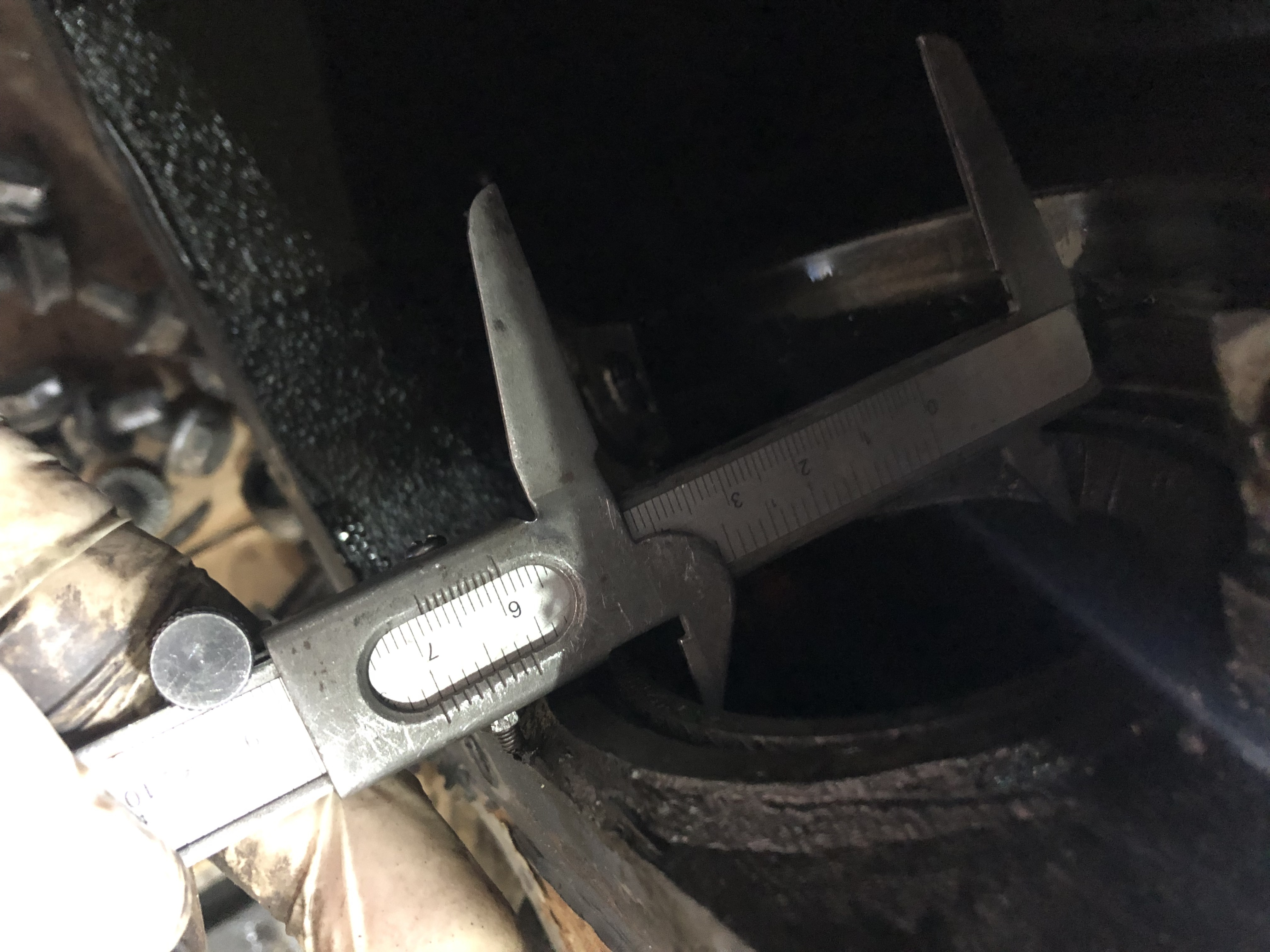

J ai démonté le demi arbre côté conducteur et il est bien à double canelure également sur le pont à blocage, sur tous les autres propulsion que j ai vu il n’y avait pas cette double canelure . L interrogation qui subsiste donc maintenant c’est est ce que l usinage à l emplacement du maneton est identique dans un pont avec ou sans blocage , je le saurai de toute façon qu final quand je démonterai mon Differentiel …
J ai également constaté qu il y’a plusieurs modèles de différentiels différents . sur mon camion j ai un Differentiel avec une couronne plus épaisse donc qui doit provenir d un modèle plus gros que le 35 , en pl …
Voilà la copie d écran de ton message avec le titre du sujet que j avais retrouvé …

Atlas Rider a écrit : 21 nov. 2023 19:24
Voilà la copie d écran de ton message avec le titre du sujet que j avais retrouvé …IMG_0325.png
ok bien vu, ça commence a dater et je n'avais pas trop le temps de fouiller, le topic est donc celui ci pour avoir l'ensemble de la discussion viewtopic.php?p=71388#p71388

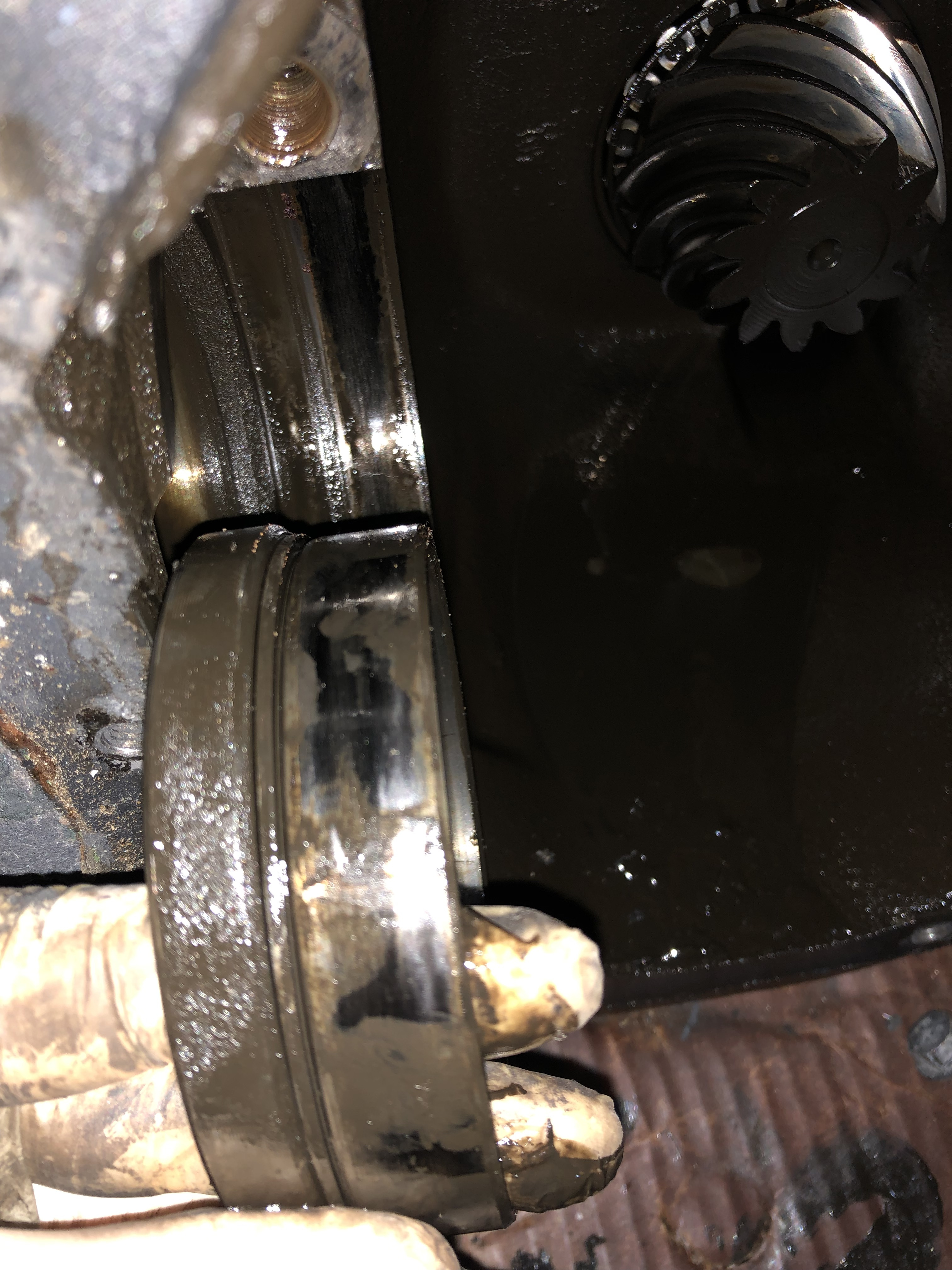

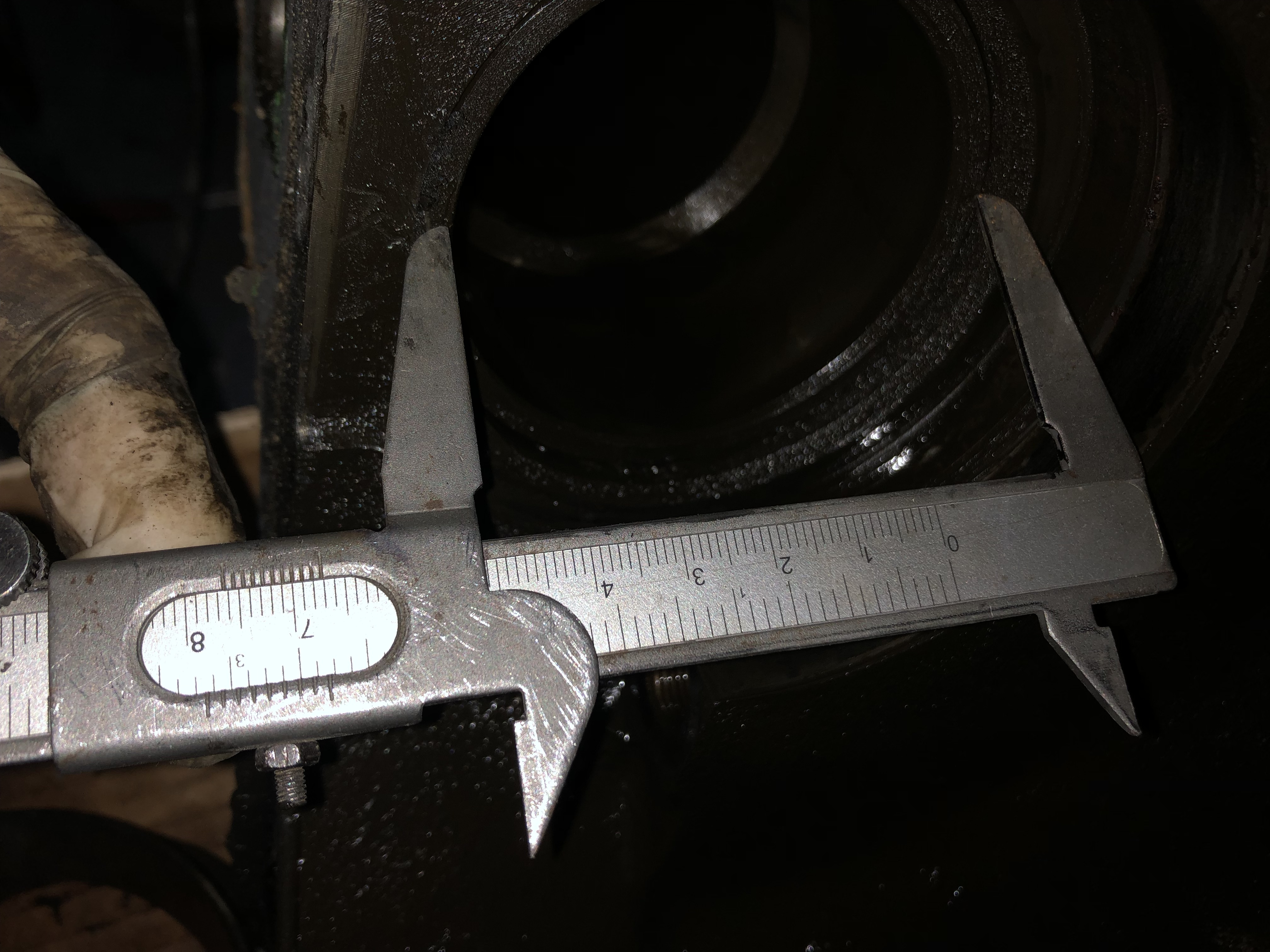

Alors pour vous tenir au courant , ce n est pas possible de se passer du carter qui va avec le Differentiel à blocage , en effet l usinage des portées de roulements est plus large avec des cales supplémentaires aux rondelles de calage.
Ces cales permettent de pouvoir passer la partie « saillante «  qui permet l engrainage avec le maneton . Ce différentiel sort donc de biais de son emplacement alors qu un différentiel standard sort droit , il faut donc le dégagement pour passer …
Le système de couplage est aussi différent de ce que j ai pu voir pour les versions 4x4 , notamment sur les photos de Mac-traj .
Maintenant je dois donc voir pour adapter mon freinage sur ce pont …
Je vous met donc les photos pour illustrer mes propos ;)

C est encore plus corsé que ça , puisque les disques sont en 303mm et apparement ça passe pas dans mes jantes … j attends la livraison d une douille de 65 pour continuer le démontage côté freinage .
Pour les étriers , oui j ai cherché partout mais ça n a pas l air d un montage de daily normal , les étriers sont plus gros , la seule info que j ai c est l entraxe du support d étrier … 17cm … avec le frein à main dessus
