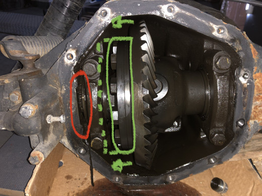

Suite à mes dernière recherches , mon interrogation reste sur l emplacement du maneton , est ce que dans le pont non prévu pour le blocage , il y’a l usinage nécessaire ou est il usiné spécifiquement ? Mis à part les percages de l actionneur , Est ce que pour l option blocage ils usinent le pont spécifiquement où il montent juste les éléments spécifiques dans un pont classique ?

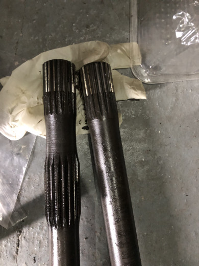

J ai démonté le demi arbre côté conducteur et il est bien à double canelure également sur le pont à blocage, sur tous les autres propulsion que j ai vu il n’y avait pas cette double canelure . L interrogation qui subsiste donc maintenant c’est est ce que l usinage à l emplacement du maneton est identique dans un pont avec ou sans blocage , je le saurai de toute façon qu final quand je démonterai mon Differentiel …
J ai également constaté qu il y’a plusieurs modèles de différentiels différents . sur mon camion j ai un Differentiel avec une couronne plus épaisse donc qui doit provenir d un modèle plus gros que le 35 , en pl …

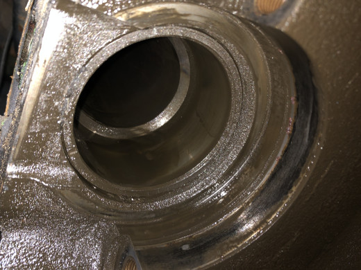

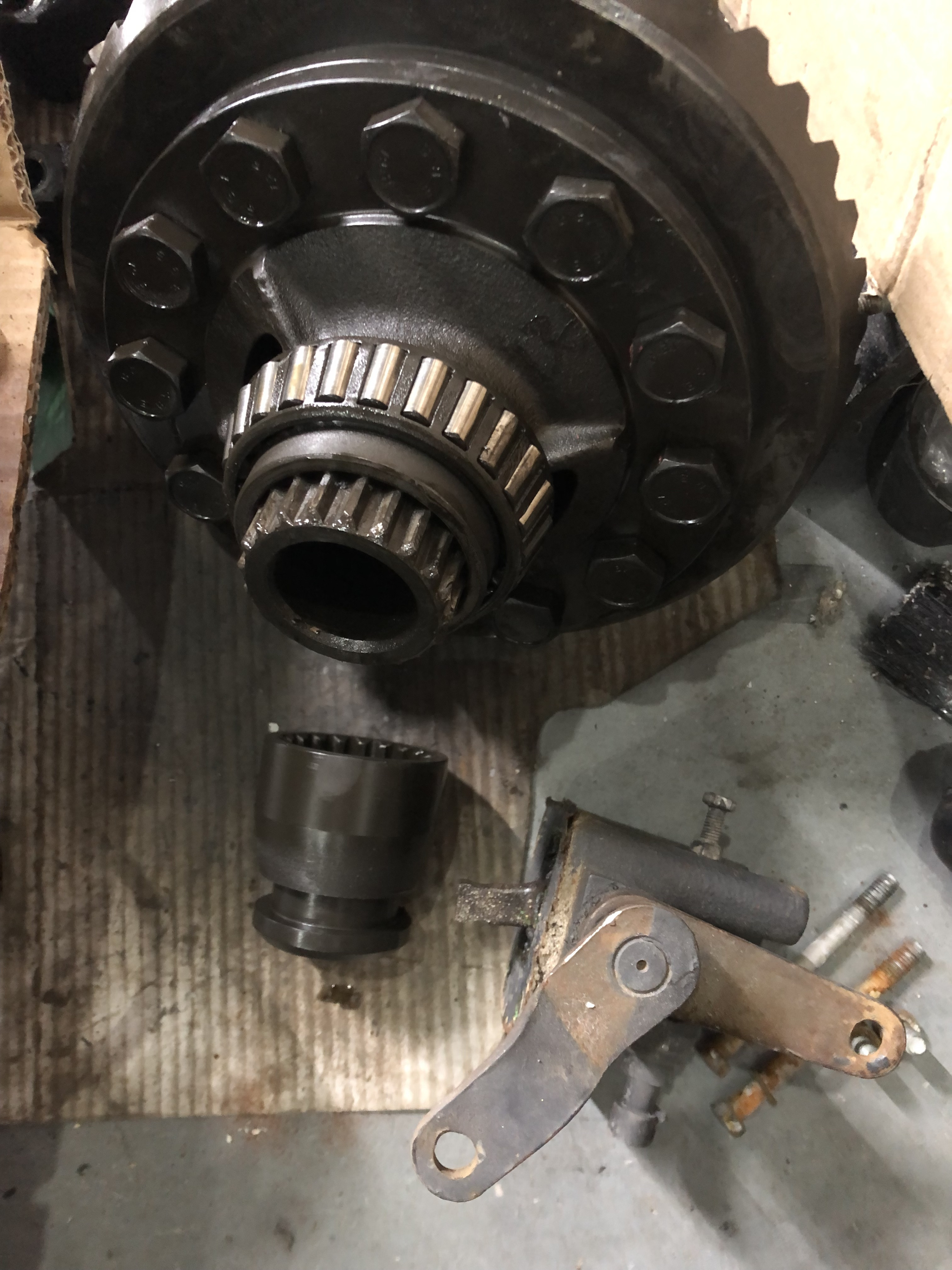

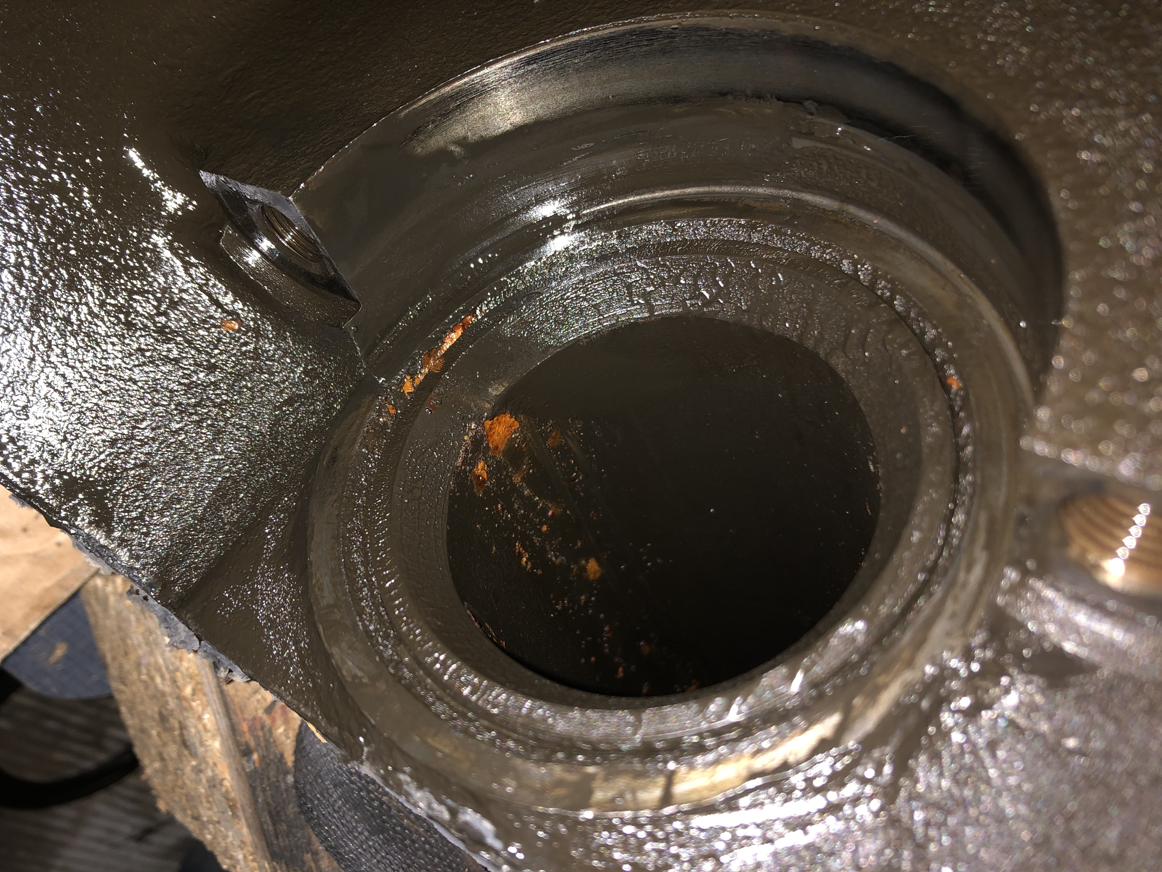

Alors pour vous tenir au courant , ce n est pas possible de se passer du carter qui va avec le Differentiel à blocage , en effet l usinage des portées de roulements est plus large avec des cales supplémentaires aux rondelles de calage.
Ces cales permettent de pouvoir passer la partie « saillante «  qui permet l engrainage avec le maneton . Ce différentiel sort donc de biais de son emplacement alors qu un différentiel standard sort droit , il faut donc le dégagement pour passer …
Le système de couplage est aussi différent de ce que j ai pu voir pour les versions 4x4 , notamment sur les photos de Mac-traj .
Maintenant je dois donc voir pour adapter mon freinage sur ce pont …
Je vous met donc les photos pour illustrer mes propos ;)

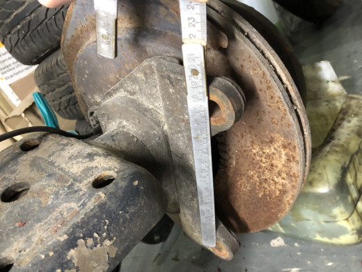

C est encore plus corsé que ça , puisque les disques sont en 303mm et apparement ça passe pas dans mes jantes … j attends la livraison d une douille de 65 pour continuer le démontage côté freinage .
Pour les étriers , oui j ai cherché partout mais ça n a pas l air d un montage de daily normal , les étriers sont plus gros , la seule info que j ai c est l entraxe du support d étrier … 17cm … avec le frein à main dessus
